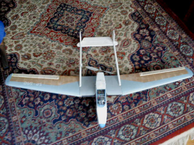

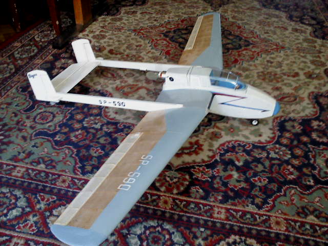

Pegaz to konstrukcja polska z 1946 r. wykonana w jednym egzemolarzu który dobrze latał i miał służyć do szkolenia samolotowego pilotów szybowcowych. Nic jednak z tego nie wyszło.
Postanowiłem odtworzyć ten model w skali 1:10 i wyszła rozpiętość 1170 mm a długość 700mm. Wykonałem go z balsy, depronu i listew sosnowych. Napęd elektryczny, skrzydła dzielone. oczywiście model nie jest w 100% wierną kopią oryginału, ale chciałem jak najbardziej uprościć wykonanie. Model już gotowy i przy najbliższej okazji będzie pierwszy oblot. Z jakim skutkiem :roll: A może (:)

Bardzo ładny, pierwszy raz spotykam ten płatowiec.
Jakieś plany są, czy to dowolna interpretacja trzech rzutów i kilku Zdjęć?

Panowie z OldGliders nie byliby zadowoleni z tych wymiarów. Piękna maszyna, czekam na relację z pierwszego lotu.

tabul napisał(a):
oczywiście model nie jest w 100% wierną kopią oryginału, ale chciałem jak najbardziej uprościć wykonanie. )
Gdyby fajnie latał, a konstrukcja okazała sie prosta. Byłby to ciekawy model dla początkujących. Śmigło w układzie pchającym, napęd podwójnego kierunku można stosunkowo prosto rozwiązać...

Planu szczegółowego "Pegaza" nie posiadam. Oparłem się na b.dokładnym rysunku, kilku zdjęć, i szczegółowego opisu tego samolociku w książce pt. "Konstrukcje Lotnicze Polski Ludowej"-praca zbiorowa z 1965 r.

Nie było problemów z wyważeniem? podwójna belka ogonowa jednak trochę waży.

Belki są lekkie. Są konstrukcji skrzynkowej. Boki to balsa 2mm a góra i dół listewki sosnowe 2x5mm. Model z pełnym wyposażeniem waży 630G przy pow. nośnej ok. 20dm. Stateczniki i stery to depron 6mm. Skrzydła : dźwigary i kr. natarcia to sosna 3x3, spływ i żebra-balsa i keson balsa 1mm. Kadłub wykonany jest głównie z depronu 6mm.a kil (sosna) do którego przymocowane jest podwozie. Skrzydła dzielone od centropłata i połączone bagnetami (sklejka wzmocniona tekstolitem) i drut stalowy w miejscu gdzie jest dźwigar skośny.

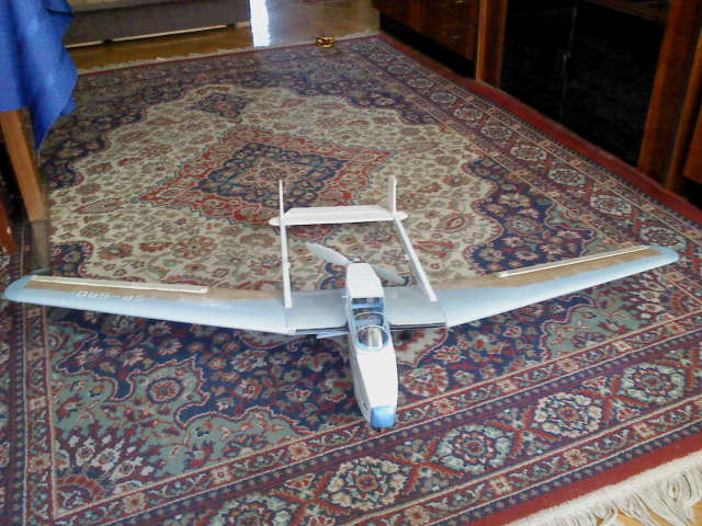

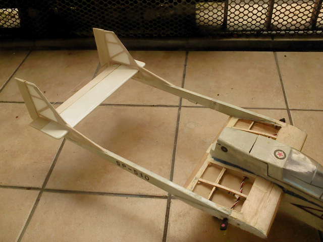

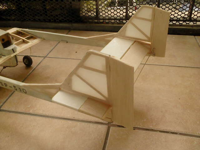

Z upoźnieniem przedstawiam przerobionego Pegaza (bis)
DSC00164.JPG [ 46 KiB | Przeglądane 18838 razy ]
Pozdrawiam Tadeusz
 Tytuł: Re: Motoszybowiec "Pegaz"
PostNapisane: czwartek, 12 stycznia 2012, 22:40
Czy ogon nie ma ochoty ukręcić skrzydeł podczas zaciągania wysokości w pikowaniu? Mógłbyś zdradzić (jakiś opis, zdjęcie) sposób mocowania belek ogonowych do płata? Bardzo ciekawa konstrukcja!

Kiedyś miałem ochotę zbudować model Pegaza, ale odstraszył mnie napęd steru wysokości, a szczególnie sterów kierunku. Jeżeli ktoś potrzebuje mogę zeskanować rzuty motoszybowca z w/w książki, razem z opisem itd. Rysunki są bardzo dobrej jakości w skali 1:50.

Opis Pegaza bis:
Jest to konstrukcja mieszana, a mianowicie; kadłub (gondola) z depronu 6 mm wzmocniona balsa, okolice łoża wzmocnione sklejką balsowa plus wręga ze sklejki jako łoże silnika. Belki kadłuba wykonane z listew sosnowych 2x5 mm (góra i dół), boki to balsa 2mm. Stateczniki wykonane sa z depronu 6mm laminowane włóknem 25g/m2. Skrzydła 3 częściowe. Centropłat: Zebra z balsy 2mm, dźwigary przedni i tylny i krawedź natarcia z listewek sosnowych 3x3, spływ z balsy, keson z balsy 1mm na stałe jest zespolony z kadłubem. Skrzydła wykonane są identycznie i łączone są banetami z przodu i drut 2mm w tylnym dźwigarze wpuszczonym do rurek mosieżnych. Profil skrzydła Clark Y a na końcu jest profil symetryczny (uszy). Pokryte są folią.
Wymiary:
Rozpiętosć: 1260, długość 700, pow. skrzydeł 21,3dm2, waga do lotu 720g
Silnik GF 2215/25
regulator HK 20A
odbiornik Zebra ZR-105SF
pakiet 2S 1500
4 serwa, dwa do lotek połączone kablem Y i dwa do napędu SW i SK. Serwa do sterów umieszczone są pod centropłatem i napędzane są prętami węglowymi wzdłuż belek kadłubowych.
Największym problemem było połączenie 2-ch sterów kierunkowych. Rozwiazałem to, nie wiem czy najlepiej, łącząc pretem węglowym oba stery, a jako przeguby zastosowałem rurki termokurczliwe no i jakoś to działa w 80% :) Tyle z grubsza.
Pozdrawiam Tadeusz

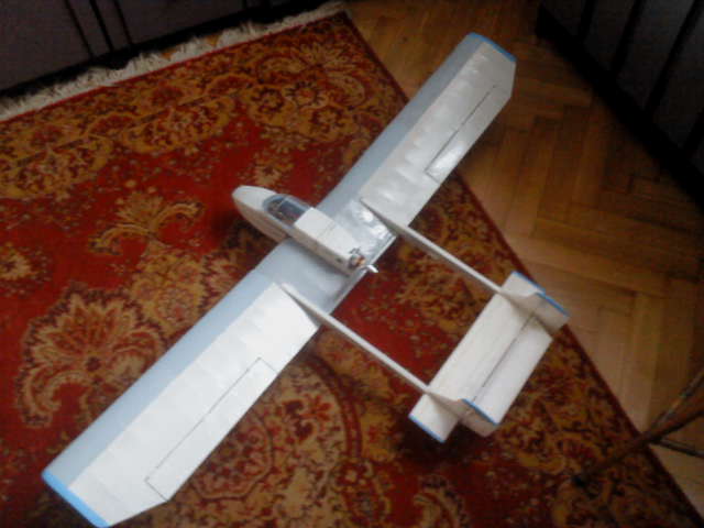

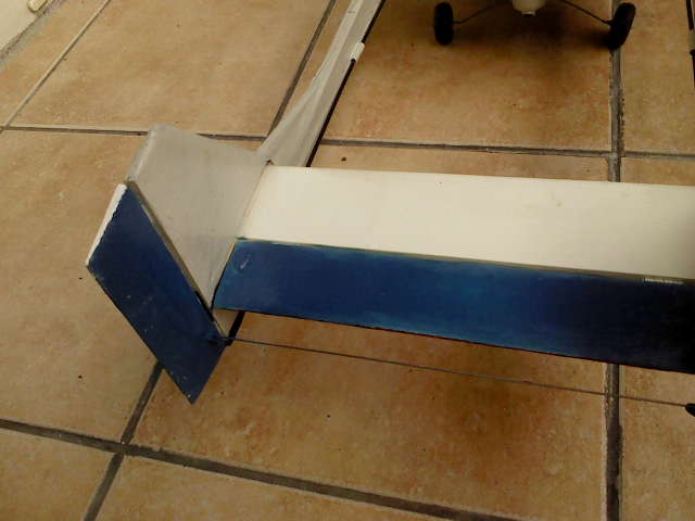

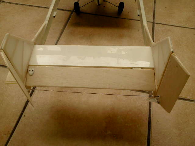

Nie latałem w tym roku zbyt intensywnie. Jak już to przeważnie motoszybowcami EG i Zefirem mojej konstrukcji. Jeśli chodzi o Pegaza to postanowiłem całkowicie przerobić usterzenie. Było depronowe i niezbyt udane, i miało negatywny wpływ na lot, a teraz jest konstrukcyjne wykonane głównie z balsy. Statecznik poziomy może zmieniać kąt zaklinowania, gdyż nie ma możliwości zmiany kąta skrzydeł (centropłat). Krawędź natarcia statecznika posiada zawias i jest możliwość zmiany kąta do 2 st. W prosty sposób połączyłem oba stery kierunku, które połączyłem drutem stalowym fi 1mm i zastosowałem przeguby z plastiku. Działają prawidłowo po sygnale z serwa. Kadłub wydłużył się i mam nadzieję, ze to będzie miało dodatni wpływ na lot. :)

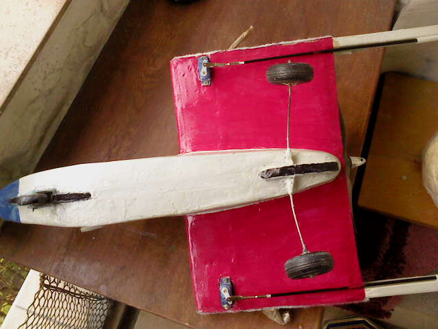

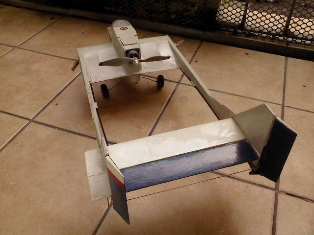

Komentarz: Nowe usterzenie
DSC00389.JPG [ 43.23 KiB | Przeglądane 13990 razy ]

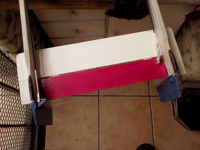

Komentarz: widok od tyłu. Widać napęd SK
DSC00388.JPG [ 34.41 KiB | Przeglądane 13990 razy ]
Komentarz: Tak to teraz wygląda
DSC00390.JPG [ 45.81 KiB | Przeglądane 13990 razy ]
Pozdrawiam Tadeusz

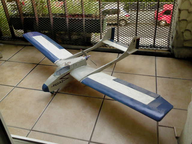

Zmodernizowany "pegaz" wygląda teraz tak:
Komentarz: Czekamy na oblot
PostNapisane: środa, 30 października 2013, 19:07
Można prosić więcej zdjęć?
PostNapisane: środa, 30 października 2013, 19:43
Tadziu gratuluje!
Niecierpliwie czekam na oblot Pegaza,co do steru kierunku,mialem ten sam problem w malym Belfegorze
w koncu zrobilem ster kierunku tylko na jednej belce,drugi jest zablokowany na prosto.
Wszystko pracuje prawidlowo,sprobuj.

Z oblotem teraz będzie problem ze względu na porę roku, ale może się jeszcze uda. Jeśli chodzi o napęd SK też początkowo myślałem o takim rozwiązaniu jaki zastosowałeś Ty Władku, ale moje jest tez OK. Nie zależało mi zbyt na estetyce, bo to prosty model. Zmieniłem już skrzydła i teraz usterzenie i nie ma w nim już nic podobieństwa do pierwowzoru "Pegaza" który nie bardzo chciał latać. Po prostu eksperymentuję...aż do skutku.
Stefanie, a jakie fotki by Ciebie interesowały?
Pozdrawiam Tadeusz
PostNapisane: środa, 30 października 2013, 21:58
Żeby było z bliska widać rozwiązania konstrukcyjne.
Co oczy widzą tego nie zastąpi żaden opis.
ED: oczywiście gotowego modelu z każdej strony, również z dołu.

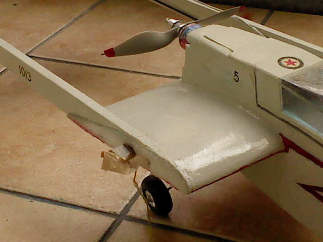

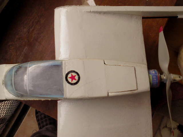

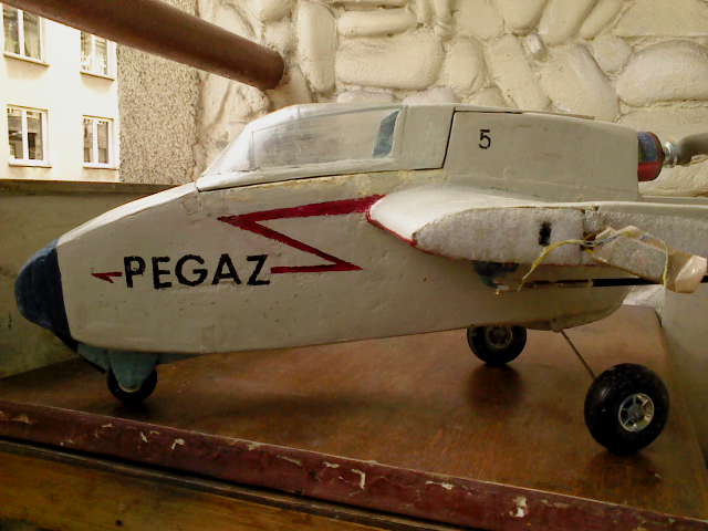

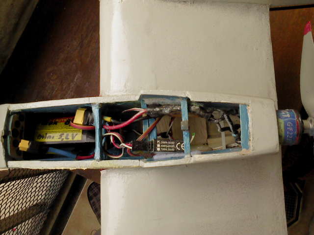

Komentarz: widoczne wyposażenie elektryczne w odsłoniętej kabince
DSC00409.JPG [ 43.65 KiB | Przeglądane 13717 razy ]
Komentarz: zamknięta kabinka, połączenie z przodu to kołek a z tyłu neodym
DSC00410.JPG [ 33.26 KiB | Przeglądane 13717 razy ]
Komentarz: kadłub z kabinką
DSC00411.JPG [ 47.78 KiB | Przeglądane 13717 razy ]
Komentarz: kadłub z centropłatem i podwoziem, od dołu
DSC00412.JPG [ 47.66 KiB | Przeglądane 13717 razy ]
Komentarz: stateczniki, widok z dołu
DSC00413.JPG [ 42.26 KiB | Przeglądane 13717 razy ]

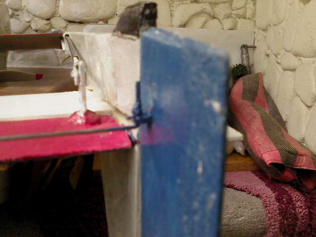

Komentarz: połączenie SK z popychaczem, drut fi 1mm, zagięty o 90 st i wpuszczony do uszka plastikowego przy sterze.
DSC00414.JPG [ 41.69 KiB | Przeglądane 13717 razy ]
Komentarz: lewy sk-widoczne połączenie
DSC00415.JPG [ 37.45 KiB | Przeglądane 13717 razy ]
DSC00416.JPG [ 44.01 KiB | Przeglądane 13717 razy ]
Komentarz: widok z boku
DSC00417.JPG [ 50.24 KiB | Przeglądane 13717 razy ]
Komentarz: centropłat z kadłubem
DSC00418.JPG [ 38.79 KiB | Przeglądane 13717 razy ]
Pozdrawiam Tadeusz

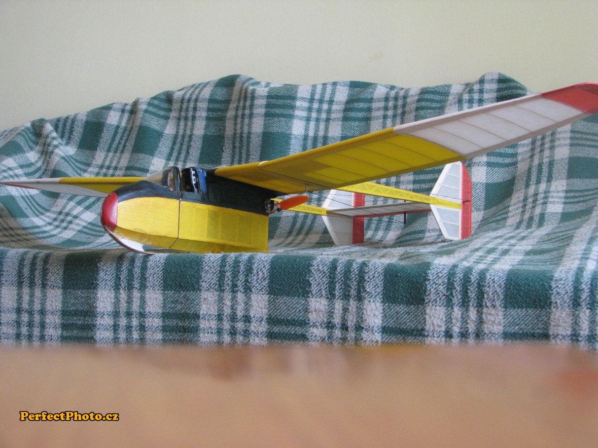

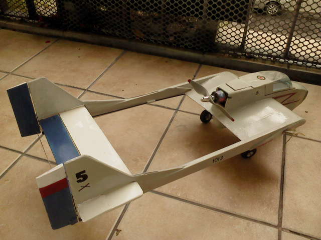

Zbudowałem nieco podobny do Pegaza motoszybowiec o prawie takich samych wymiarach.Konstukcja balsa,minimalnie sklejka, papier japoński ,średniej gramatury,wyposarzenie mikro.Model przy rozpiętości 1220 mm waży 250g do lotu.Lata pięknie, w bezwietrzną pogodę urzekając bliską skalowej ,prędkością lotu.Teraz chciałbym zbudować replikę Pegaza tej samej wielkości co Pegaz szanownego kolegi z Katowic. Zakładam podobnie niską wagę ,jak się da to poniżej 15g/dcm.Chciałbym zachęcić kolegów do budowy modeli proporcjonalnie lekkich tak jak dawne lekkie samoloty sportowe czy szybowce.Uwazam to za duże wyzwanie.
IMG_5080_PerfectPhoto.cz_2014-06-19 18-37-19.jpg [ 261.82 KiB | Przeglądane 12673 razy ]
Ostatnio edytowano czwartek, 19 czerwca 2014, 17:42 przez Markoni, łącznie edytowano 1 raz

Markoni...szkoda, że nie znamy Twojego imienia. Czy mógłbyś zamieścić jakieś fotki modelu i opis konstrukcji, bo interesuje mnie jak osiągnąłeś tak niską wagę modelu?
Pozdrawiam Tadeusz

Jestem Marek a Markoni bo tak nazywa mnie brat z racji iż jestem radiotechnikiem -elektronikiem ,kiedyś dobrym fachmanem, dzisiaj emerytem ale wciąż urodzonym inżynierem jak twierdzą moi przyjaciele.Lotnictwo kocham od dziecka a radiotechnikę jako nastolatek -majsterklepka,a po skończeniu technikum radiowego Kasprzaka ,praca we wszelkich działach elektroniki ,Naprawiałem też setki urządzeń RTV,Radia,magnetofony,duzo pracowałem w domowym warsztaciku.Zawsze z pewnym żalem ,że nie w lotnictwie.Teraz jako emeryt wróciłem do kochanej dziedziny.Samoloty traktuję z sentymentem i podziwem dla piękna lotu,Nie interesuje mnie wyczyn,czy rywalizacja tylko radość ze spełnienia skromnych marzeń o lataniu.Największe rozczarowania w modelarstwie to ,że małe modele jakoś tak nie przypominają prawdziwych samolotów i szybowców w locie.Lot ich jest za szybki a w locie ślizgowym za stromy, z racji niskiej doskonałości aerodynamicznej małych skrzydeł.Dlatego zaniechałem budowy niedużych szybowców a zachwycony jestem nowymi urządzeniami modelarskimi takimi jak aparatura o wadze niewielu gramów i wspaniałe silniczki bezszczotkowe sterowane przez leciutkie sterowniki mikroprocesorowe.To właśnie pozwala na budowę leciutkich modeli w pełni sterowanych co kiedyś wydawało się tylko futurogią.Bardzo lekki model dawnego samolotu mimo niskiej sprawności aerodynamicznej skrzydeł,można w locie poprawić kompensując duże Cx siłą napędu.Stąd właśnie dawne samoloty sportowe,jako najwdzięczniejsze obiekty do modelowania i inspiracja do własnych pomysłów.Małe lekkie modele nie są popularne z uwagi na to ,że mogą latać w czas bez wiatru,który nieco silniejszy odbiera cały urok lotu, kiedy zamiast doskonalić pilotaż trzeba rozpaczliwie walczyć o przetrwanie.Ale za to ogromna radość kiedy pod wieczór, kiedy ustaje termika nasz mały samolot posłusznie,wolniutko leci tam gdzie chcemy.Modele buduję głównie z balsy która teraz ,o radości ,już jest w pełni dostępna.Od dziesięciu lat mozolnie uczę się budować lekkie strutury płatowca, kratowniczki,,półskorupy balsowo papierowe,zamiast pełnych beleczek klejone ceowniczki,kesoniki czy wielowarstwowe kesony noskowe zamiast dźwigarów skrzydeł co akurat zdaje egzamin.Kupiłem wagę elektroniczną ,kieszonkową i teraz kontroluję wagę elementów mając nadzieję ,że zracjonalizuję ciągłą potrzebę zmniejszenia ciężaru.Oczywiście jest to moja idea ale jak to pięknie ujął na tym forum nasz Kolega pisząc ,że modelarstwo to pasja ,to spełnienie marzeń a niekoniecznie walka by być lepszym od innych.
