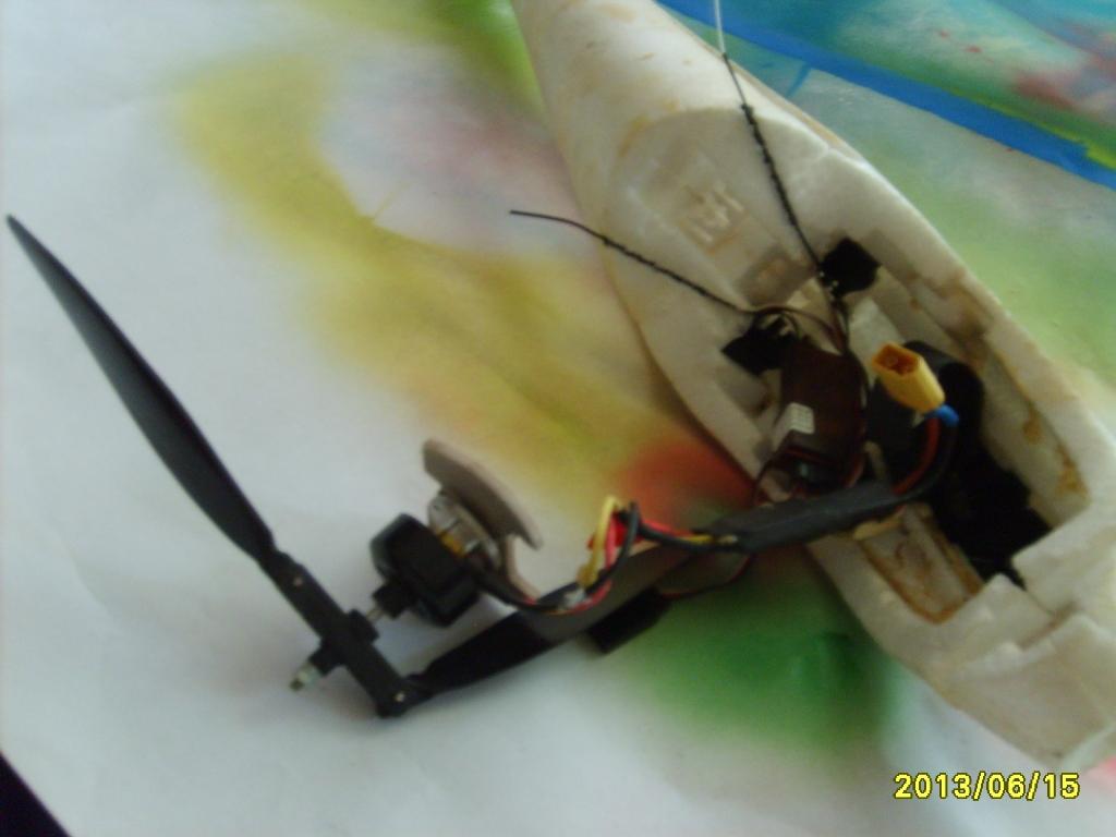

Trochę mordkę mu wykręciło po jakimś jesiennym lądowaniu, ale ponieważ od góry było widać, że pękła wręga silnika postanowiłem ją wymienić.
Do tej poważnej operacji zbierałem się bardzo długo, aż do dzisiaj.
Przeciąłem kadłub z dołu i z góry i wydłubałem silniczek wraz z kawałkiem jego wręgi.

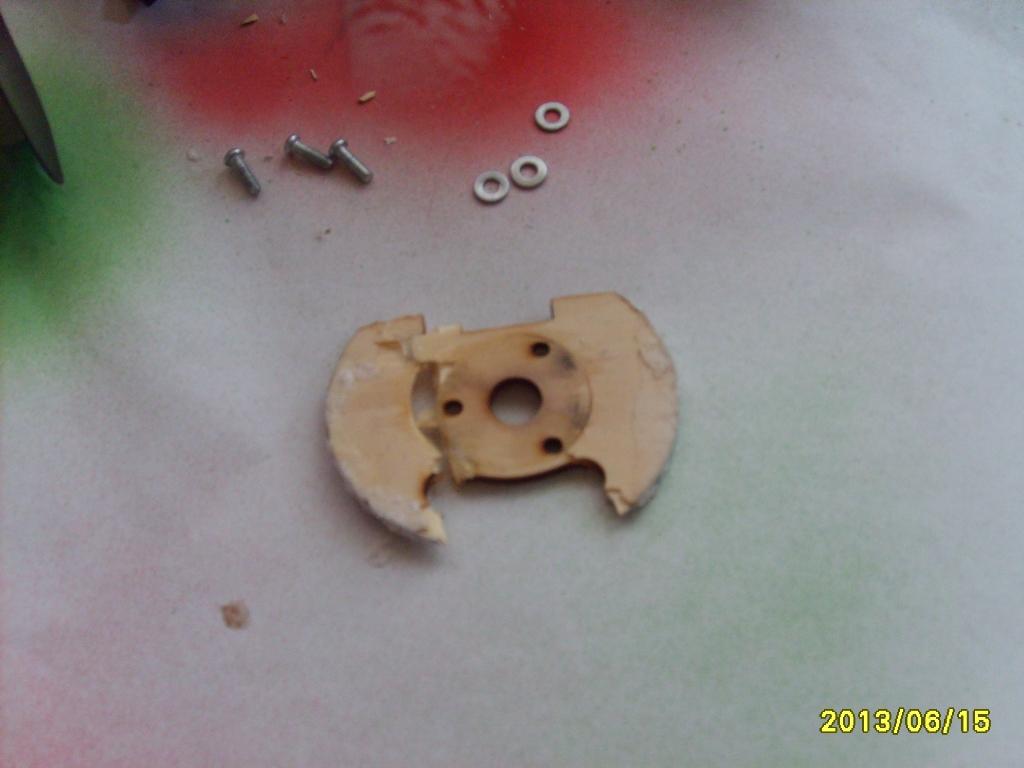

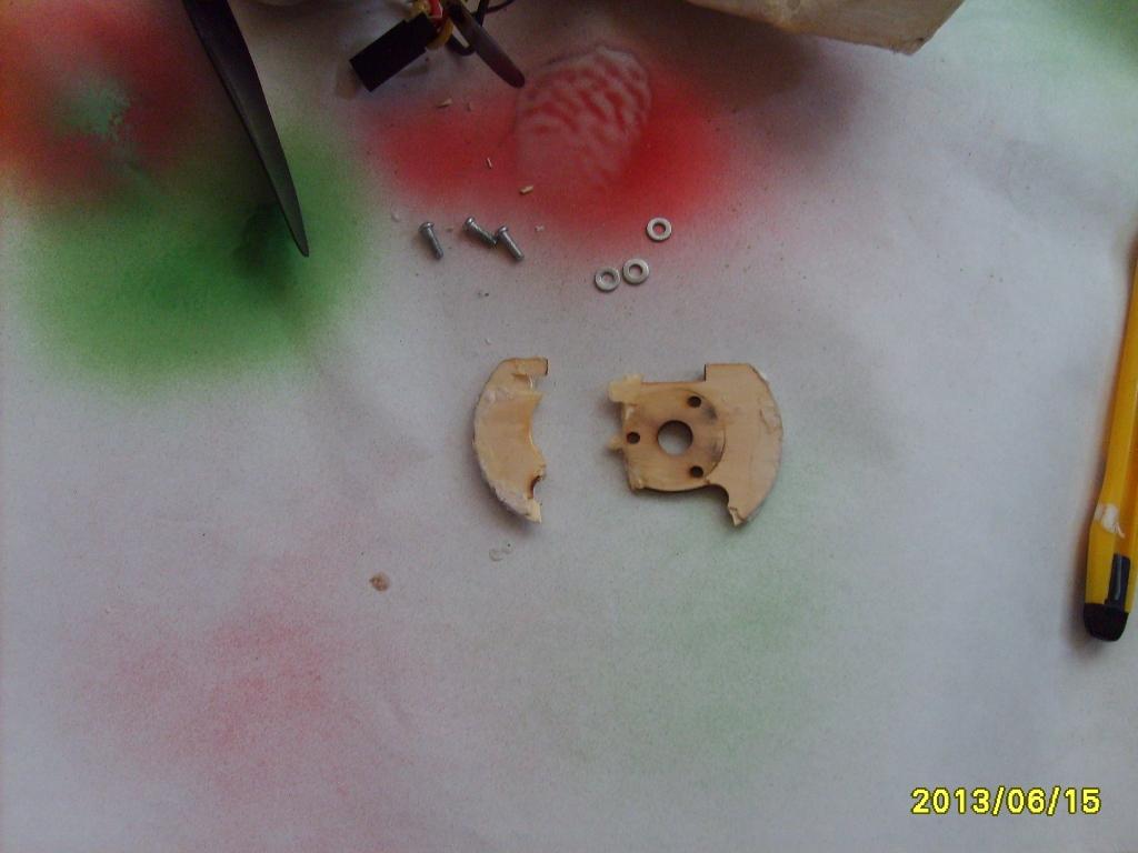

Potem wyciągnąłem z kadłuba jej resztę i długo zastanawiałem się co wyciągnąłem. Nie mogłem dopasować tych kawałków.
Tutaj już po rozwiązaniu zagadki.
2.JPG [ 101.88 KiB | Przeglądane 10844 razy ]

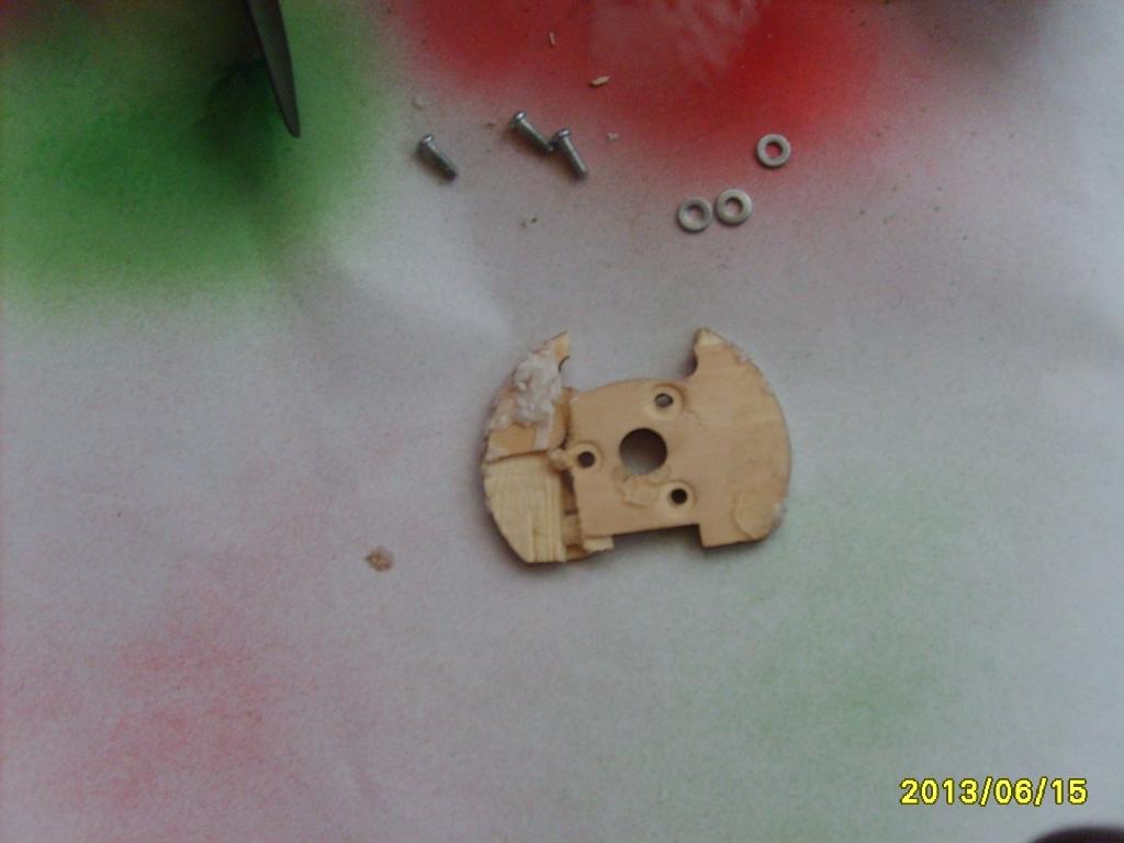

To nie była część jednolitej wręgi, a jakiś kawałek sklejki dopchnięty do szpary bez kleju. Zresztą wręga, do której był przykręcony silnik też nie była wklejona. Sklejone były tylko pionowe łączenia boków kadłuba.

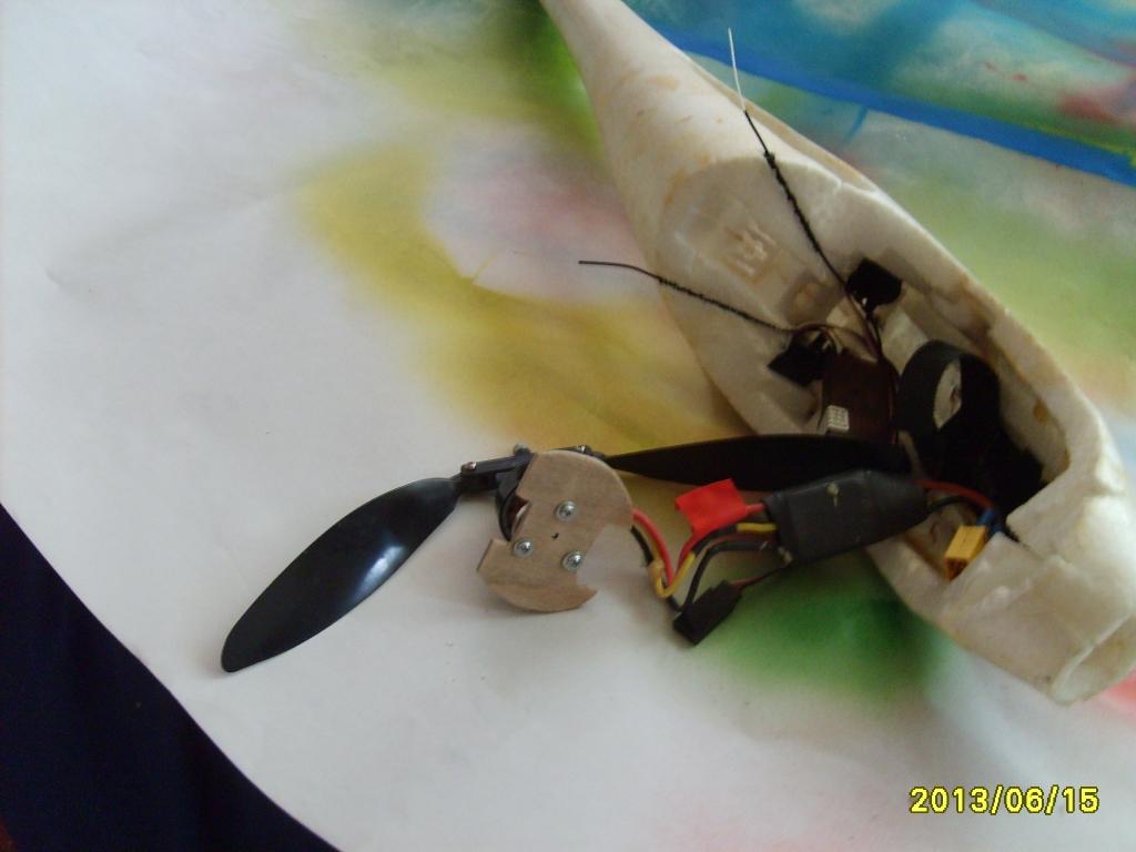

Tak to było upchnięte w kadłubie.
3.JPG [ 89.94 KiB | Przeglądane 10844 razy ]

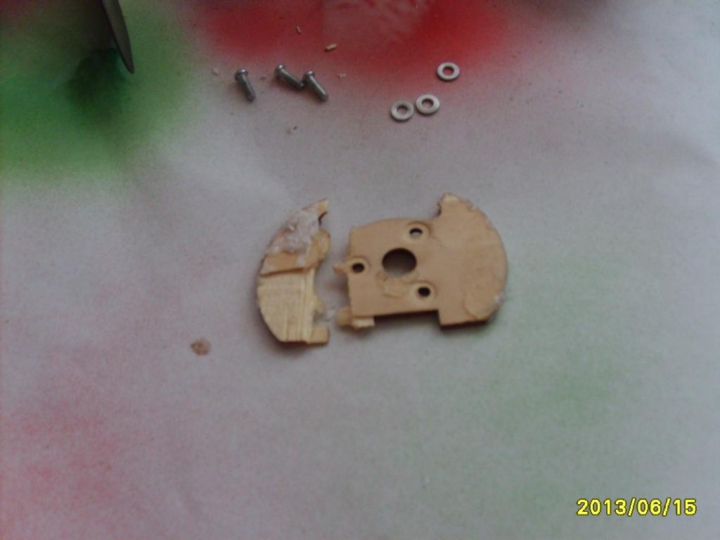

z drugiej strony tak to wyglądało
4.JPG [ 88.38 KiB | Przeglądane 10844 razy ]
5.JPG [ 94.79 KiB | Przeglądane 10844 razy ]

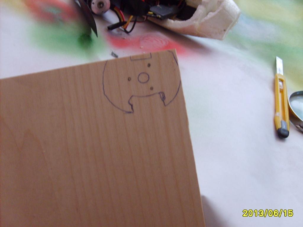

Teraz wytnę nową wręgę i jakoś to posklejam.
Po analizie EDYCJA:
Przypuszczam, że projektant przewidział tę lewą połówkę wręgi dla nadania odpowiedniego skłonu i wykłonu silnikowi (oba kawałki cięte laserem) i pewnie miała być ona zeszlifowana na klin, ale może 'inżynier składający" ułatwił sobie sprawę łamiąc obie wręgi i wcisnął je na lekką zakładkę?
Ciekawe ile $ płacą za złożenie takiego RTV do wysyłki?
Ja będę musiał rozwiązać to podkładkami. Ciekawe czy zrobię to równie dobrze? Bo model na silniku zachowywał sie prawidłowo.
Okaże się po ponownym oblocie. :mrgreen:

Nie mam, ale to co na zdjęciu to porządna sklejka lotnicza 3 mm.

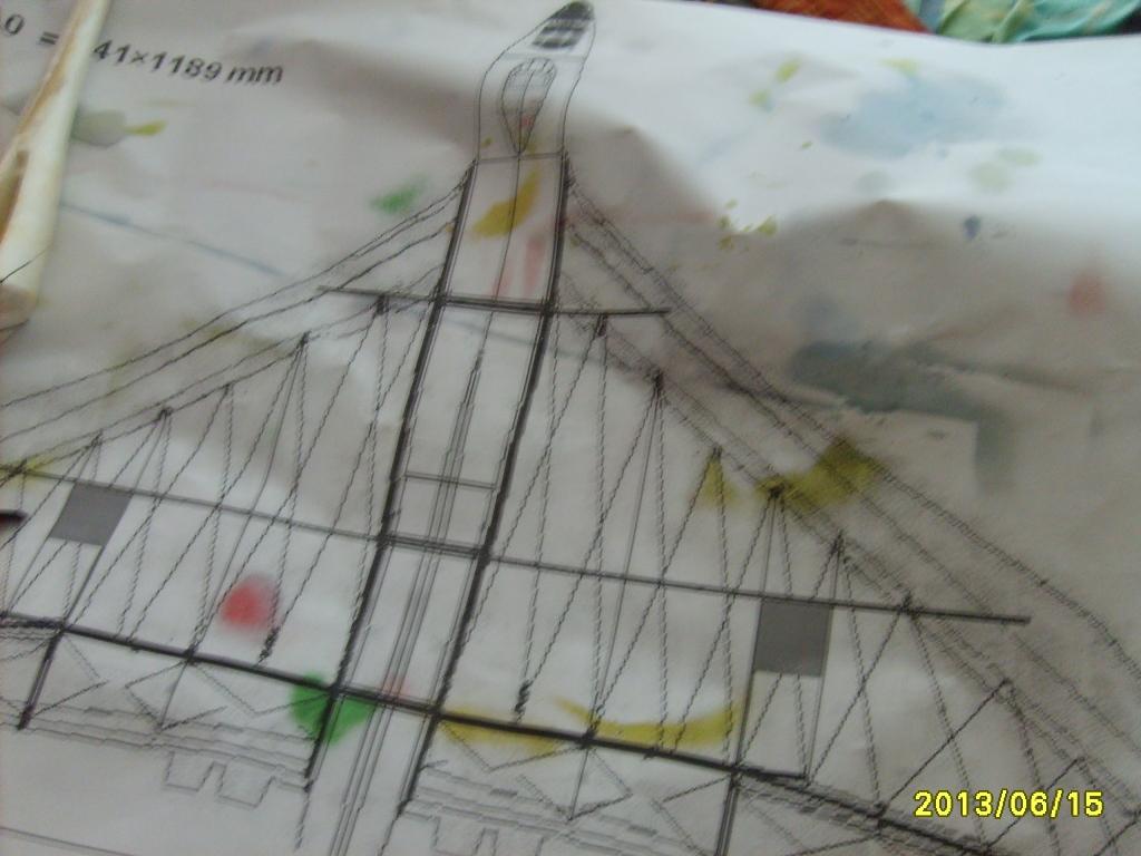

Podkładkę dla ustalenia wymaganych zwichrzeń też jakoś zmieściłem.
S5000005.JPG [ 91.55 KiB | Przeglądane 10789 razy ]
Okaże się przy ponownym oblocie czy dobrałem właściwą.
ED: przepraszam za te kolorki w tle zdjęć, ale dopiero teraz to zauważyłem. To druga strona planu, (jeden z zapasowych wydrukowanych arkuszy) którą użyłem jako osłona przy malowaniu modelu. Po właściwej stronie lepiej wygląda.

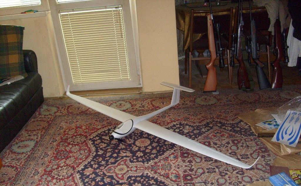

Z najgłębszej geologicznie warstwy mojego modelarstwa wydobyłem ASW 28.
Będę nim trenował do Slavi.
Tak wyglądał gdy przybył do mnie w czerwcu 2011 r.
Kupiłem go przez internet, nie wiedziałem wtedy, że w Warszawie też są sklepy modelarskie.

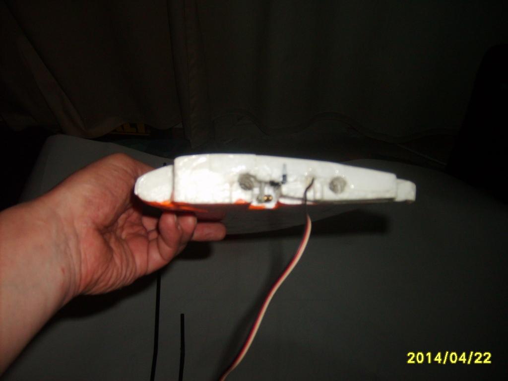

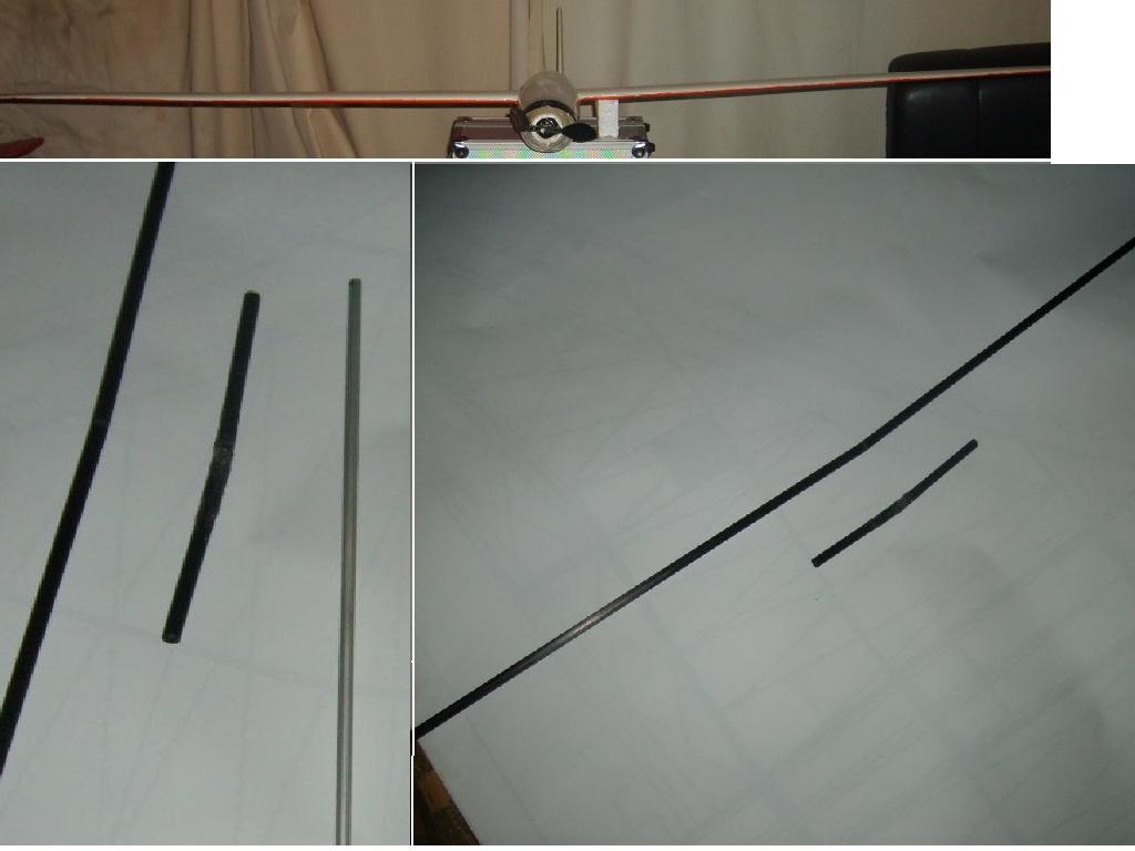

Żeby był stateczniejszy, to się sprawdziło, przeciąłem węglową rurkę/dźwigar z zestawu i wkleiłem w środek wygięty bagnet z rurki aluminiowej. Przy gorszych lądowaniach skutkowało to wychylaniem się skrzydeł do przodu. Musiałem chodzić po lotnisku ze śrubokrętem w kieszeni bo dla treningu ćwiczyłem starty i lądowania.
3.JPG [ 138.04 KiB | Przeglądane 9929 razy ]

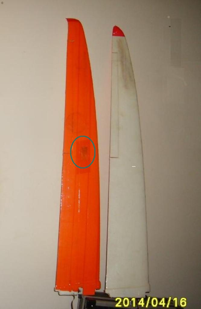

W końcu blokady w skrzydłach tak się wyrobiły, że już nie trzymały i musiałem zabawić się w chirurga.
Tu widać miejsca blizn na skrzydle.

Dzisiaj zrobiłem nowy dźwigar główny, a z uciętego starego zrobiłem dźwigarek pomocniczy.

W skrzydłach zrobiłem nań dodatkowe otwory/kieszenie.

Skrzydła raczej nie pójdą teraz do przodu, ale mogą zostać rozerwane lub może nie wytrzymać kadłub. Zobaczymy co nastąpi pierwsze.
W końcówki rury wkleiłem 1 cm odcinki alu. To potworny przerost konstrukcji, ale czułem taki "obowiązek". :D

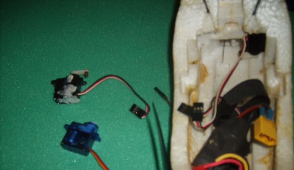

Wymieniłem też serwo kierunku bo ostatnio zamiast napędzać ster robiło tylko trytyt, trytyt.
12.JPG [ 79.12 KiB | Przeglądane 9929 razy ]
