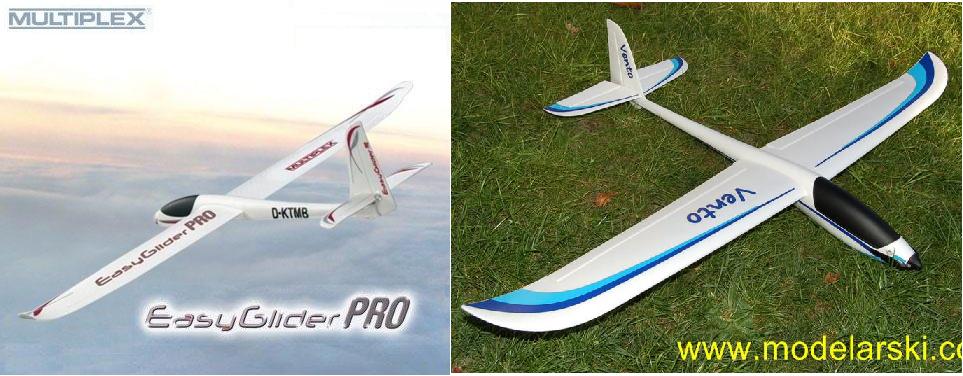

Zobacz na te parę linków. Są tu różne latadełka, lepiej wyposażone i mniej. Z tylnym napędem i z przednim. Może coś zwróci Twoją uwagę. Wszystkie z nich są znane i nie jedna osoba nim latała. Przy czym każdy jest inny więc trudno powiedzieć że ten akurat będzie lepszy od tamtego, no chyba że określimy dokładnie cel i funkcje. Starałem się wybrać promocje i wyprzedaże żebyś zmieścił się w budżecie.
Pamiętaj, że pianka wybacza błędy i to nawet spore, ale nie ma porównania w locie z konstrukcją pokrytą folią...
Trochę niepiankowców:
177zł: http://www.bocianmix.pl/3424,produkt,modele.html
410zł: http://www.bocianmix.pl/3556,produkt,modele.html
495zł: http://www.bocianmix.pl/2021,produkt,modele.html
Pianka:
298zł: http://abc-rc.pl/EASY-Glider-PRO
339zł: http://abc-rc.pl/Sky-Surfer-2000-KIT
359zł: http://abc-rc.pl/p/2/3017/-model-fox-mdm-1-1800mm-artf-z-wyposazeniem-yuki-model-modele-z-epp-i-epo-samoloty-i-szybowce.html
394zł: http://abc-rc.pl/p/92/3898/-model-pilatus-b4-1600mm-artf-z-wyposazeniem-yuki-model--wyprzedaz.html

PostNapisane: poniedziałek, 19 maja 2014, 22:23
http://www.modelarski.com/produkt-Model_VENTO_ARF_PNP,10446.html
VENTO ARF - zestaw modelu motoszybowca z napędem elektrycznym.
Wersja - prawie gotowy do lotu. cena 489 zl
VENTO jest jednym z tych modeli, które musi mieć każdy. Jest stabilny, cichy i wystarczająco wytrzymały dla początkujących pilotów, ale też zwrotny i bezproblemowy w pilotażu. Doświadczeni piloci z chęcią odłożą czasem swoje bardziej zaawansowane modele na bok i potrafią cieszyć się łatwym i beztroskim lataniem. VENTO wyjątkowo nadaje się do lotów w poszukiwaniu termiki.
Zwraca uwagę przemyślana konstrukcja modelu. Zastosowano między innymi specjalne usztywnienie kadłuba wykonane z rury węglowej. To powoduje zachowanie geometrii modelu i zdecydowanie polepsza jego właściwości lotne.
Pojemność pakietu napędowego 1300 mAh wystarcza do wykonania około pięciu wznoszeń o długości jednej minuty. Pojemność 1500 – 2100mAh, w warunkach atermicznych pozwala już na loty 30 minutowe. Oczywiście, jeśli można znaleźć wznoszenia, czas latania będzie praktycznie nieograniczony!
Ponadto zachęcamy do rozważenia zainstalowanie dwóch dodatkowych serwomechanizmów do napędu opcjonalnych klap. Rozszerza to możliwości lotne modelu i jest przydatne w sytuacji lądowania. Serwomechanizmy możesz podłączyć do dwóch oddzielnych kanałów odbiornika lub tylko do jednego poprzez Y-Kabel, eliminując konieczność stosowania miksera DELTA radia komputerowego.

Czy ja wiem... To wyposażenie do Vento nie rzuca do kolana. EG Pro można kupić w polskim sklepie a wyposażenie pociągnąć z Chin i też się zmieści w budżecie.
Dodatkowo:
. . . . . . . . . . . . . . . . . .Vento. . .EG Pro
•rozpiętość:. . . . . . . . 1855mm 1800mm
•długość:. . . . . . . . . . 1195mm 1100mm
•powierzchnia skrzydeł: 33,9dm2 41,6dm2
•masa do lotu:. . . . . . 820g. . 800-880g
•obciążenie pow.. . . . 24g/dm2 21g/dm2
EG były już przerabiane pod FPV więc w sieci można znaleźć sporo przykładów jak to zrobić a także na przykład znaleźć/kupić zamienne kabinki z gotowym mocowaniem kamerki na gimbalu.
 Tytuł: Re: Motoszybowiec
PostNapisane: wtorek, 20 maja 2014, 10:17
Ellipsis, ale EG ma podawane "Total surface area 41.6 dm²" natomiast Vento ma "Wing Area: 33.9 dm²" tzn bez statecznika.
Więc porównanie nie do końca miarodajne.
To sa bardzo podobne modele i te plus-minus parę gramów/dm2 będą zależne głównie od wyposażenia.
Vento można spotkać też pod nazwą Flyzone Calypso - http://www.rcgroups.com/forums/showthread.php?t=1678070
i opinie są raczej bardzo pozytywne.
PostNapisane: wtorek, 20 maja 2014, 10:52
Szybowce.JPG [ 78.43 KiB | Przeglądane 13709 razy ]
Oba są w tej samej koncepcji.

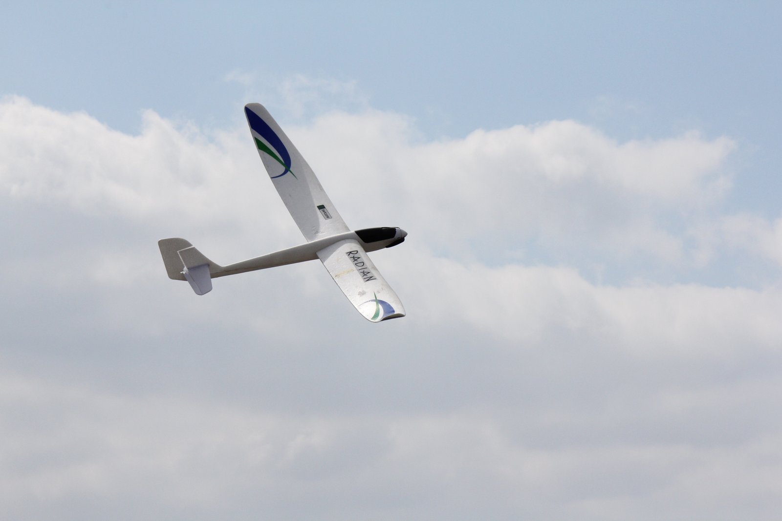

Panowie, Vento ma naprawde dobra opinie I super radzi sobie w termice. Universal potrzebuje moze kogos tylko do pierwszego oblotu I wsparcia moralnego.
A jezeli nie ma limitu na pieniadze to nalepszy model na termike jest 2m RADIAN 2ch. lub RADIAN PRO. Wszystkim szybownikom goraco polecam.
