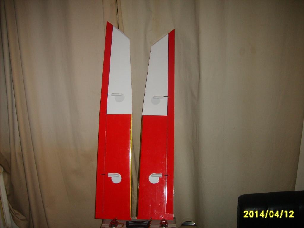

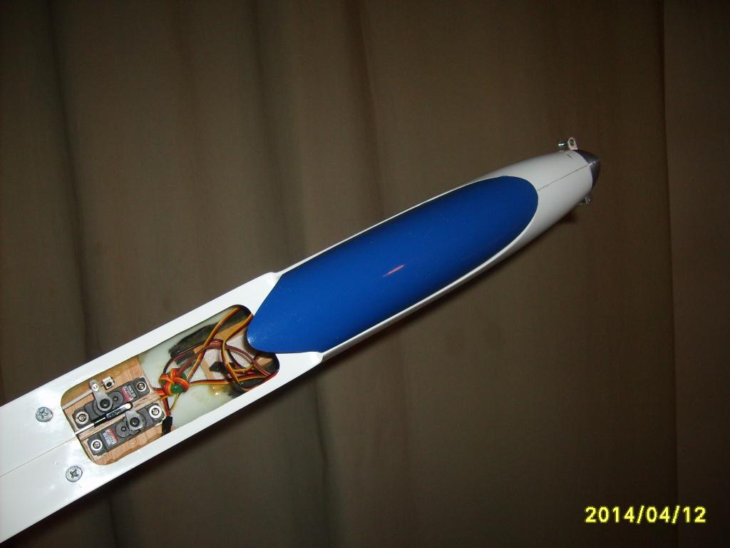

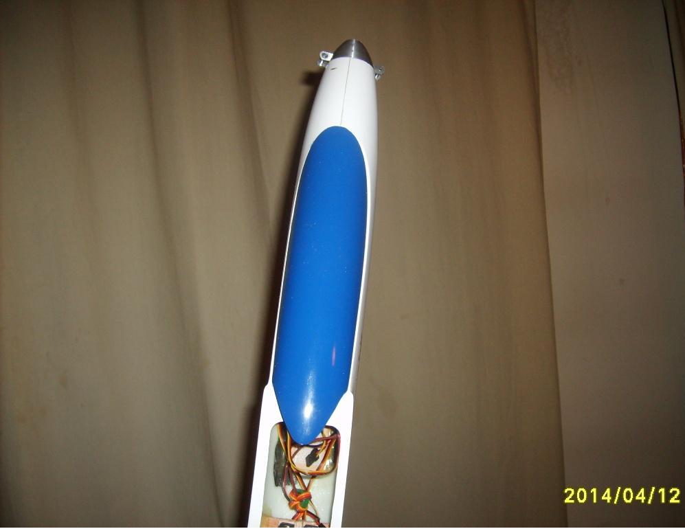

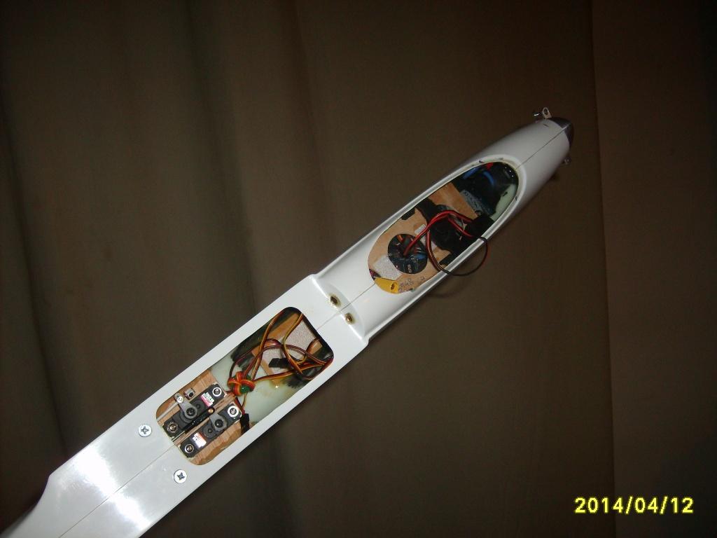

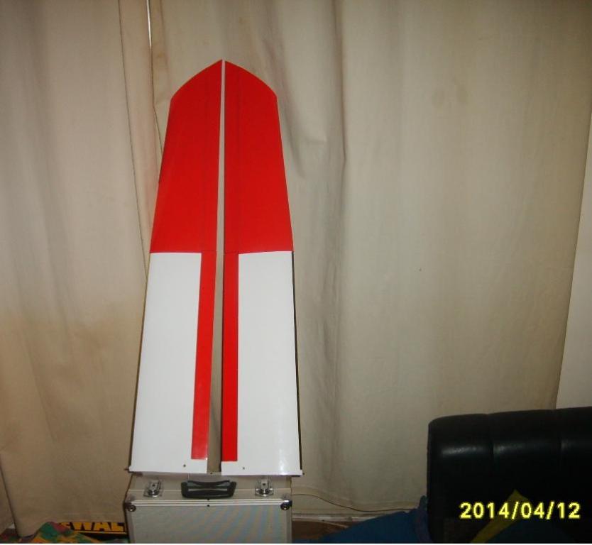

Zrobiłem na szybko kilka zdjęć:
S5000001.JPG [ 89.96 KiB | Przeglądane 24943 razy ]
S5000005.JPG [ 80.62 KiB | Przeglądane 24943 razy ]
S5000018.JPG [ 85.78 KiB | Przeglądane 24943 razy ]
S5000017.JPG [ 92.02 KiB | Przeglądane 24943 razy ]
S5000016.JPG [ 90.69 KiB | Przeglądane 24943 razy ]
S5000012.JPG [ 80 KiB | Przeglądane 24943 razy ]
S5000009.JPG [ 79.78 KiB | Przeglądane 24943 razy ]
Oj będzie czym latać :D

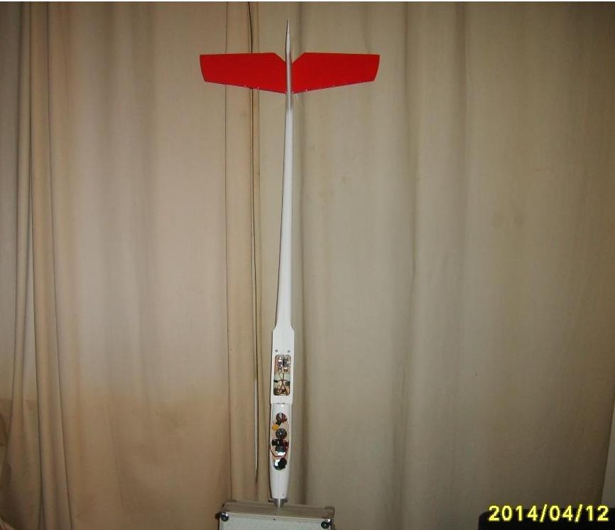

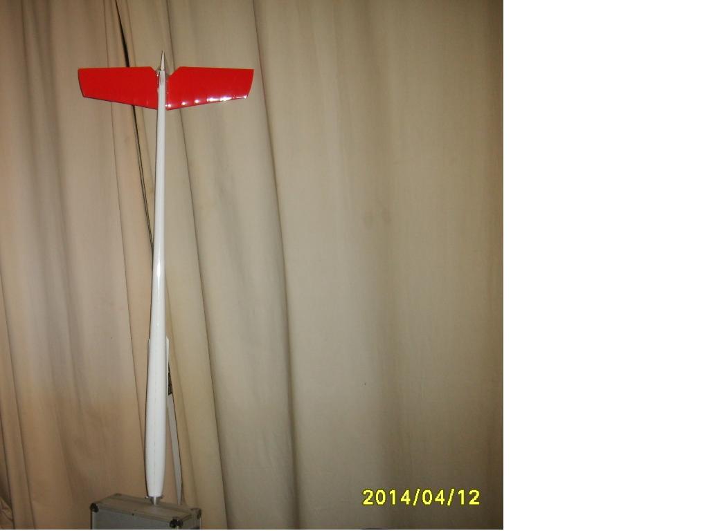

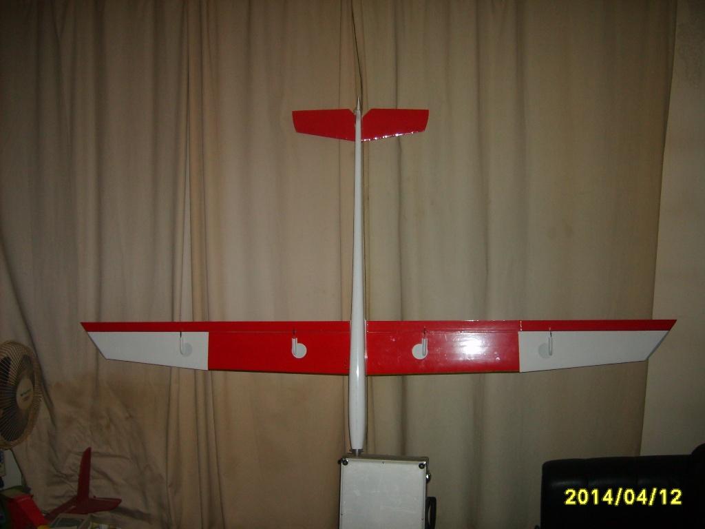

Oczywiście nie wytrzymałem i musiałem go złożyć.
s.JPG [ 81.2 KiB | Przeglądane 24888 razy ]
d.JPG [ 91.02 KiB | Przeglądane 24888 razy ]
Nie mógł bym usnąć. :D

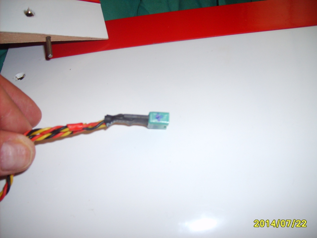

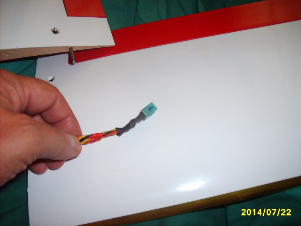

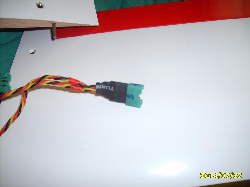

Takie ma wtyczki w skrzydłach
W1.JPG [ 77.96 KiB | Przeglądane 24353 razy ]
W2.JPG [ 198.64 KiB | Przeglądane 24353 razy ]
W3.JPG [ 194.48 KiB | Przeglądane 24353 razy ]

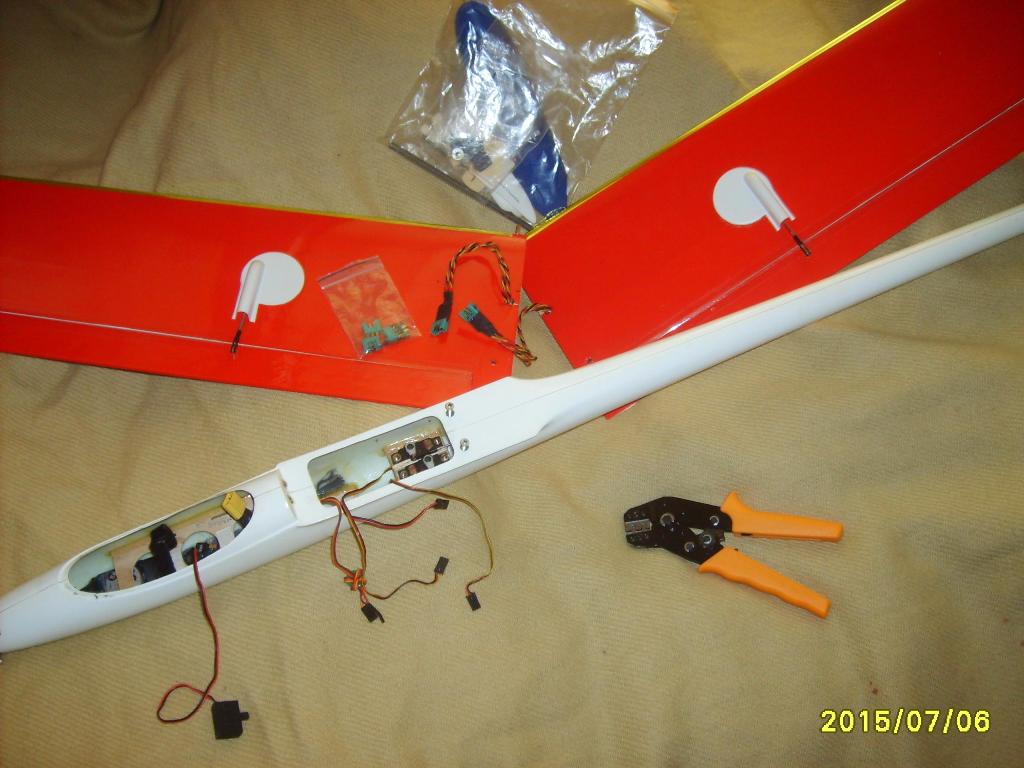

Wczoraj na lotnisku odebrałem od Szymona zaciskarkę do kabelków, którą mi kupił. (Jeszcze raz dzięki)
I.JPG [ 128.31 KiB | Przeglądane 23664 razy ]
Muszę dorobić cztery kable serw od skrzydeł do odbiornika.
Na pewno brakuje mi jednej wtyczki MPX i zobaczę co jeszcze.
Zrobię spis (też do innych modeli przy okazji) i spacer do sklepu. :D

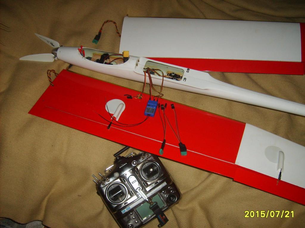

PostNapisane: wtorek, 21 lipca 2015, 21:13
Więcej dzisiaj jeździłem po mieście (sprawy) niż w przerwach dłubałem przy modelu.
Wieczorem zdefiniowałem Slavię w nadajniku, zbindowałem docelowy odbiornik 8Ch i model działa :!: :D
S1.JPG [ 130.15 KiB | Przeglądane 23309 razy ]
Już nie będę oczu wytrzeszczał, jutro podepnę resztę kabelków i poustawiam wychylenia i.t.p.

W domu nie jest tak gorąco jak na asfalcie to skończyłem ustawianie Slavi. :D
Rewersy sprawdzone, klapy się wychylają, silnik za drugą próbą w dobrą stronę :!:
Na lotnisku złożę model w całość to ustawię wychylenia, różnicowość lotek i wyważę.
Wydrukowałem sobie to z instrukcji. :mrgreen:
Acha. Jeszcze dotnę sobie na długość śruby plastikowe w miejsce tych stalowych mocujących skrzydło.
Ten wyłącznik widoczny na zdjęciu wyłącza tylko silnik dla bezpieczeństwa.

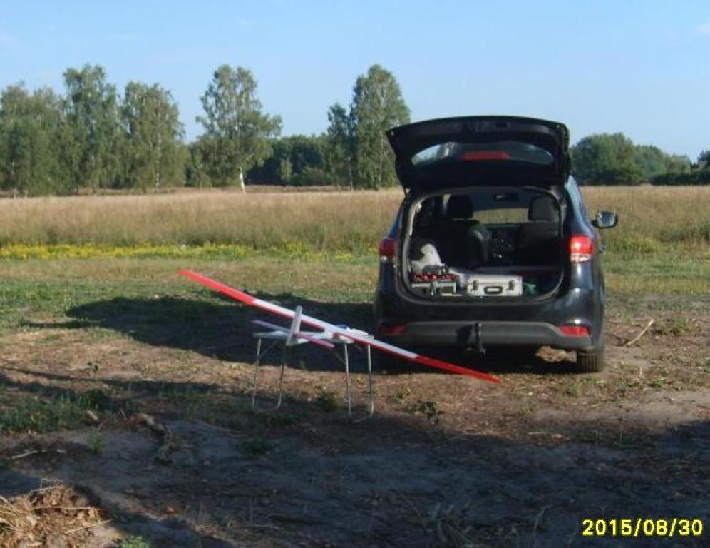

PostNapisane: wtorek, 1 września 2015, 13:31
Slavia została oblatana w niedzielę.
1.JPG [ 127.28 KiB | Przeglądane 17764 razy ]
Wychylenia ustawiłem zgodnie z instrukcją, ale bez expo.
Z ręki poszybował prawidłowo no to silnik w ruch i w górę ...
Slavia idzie w niebo na pół gazu jak strzała wystrzelona pionowo z kuszy. :mrgreen:
Bardzo brutalnie reaguje na lotki. Ustawię ich różnicowość i bardziej ograniczę wychylenia.
Nie zauważyłem dużej reakcji na wychylenie klap do lądowania, ale może to z nerwów :?: Trzeba domiksować lotki "na motyla".
Kilkanaście minut lotu, trzy czy cztery podejścia do lądowania i ... i wielka radość. :lol:
W następnych lotach niezbędne regulacje i wczuwanie się w model.

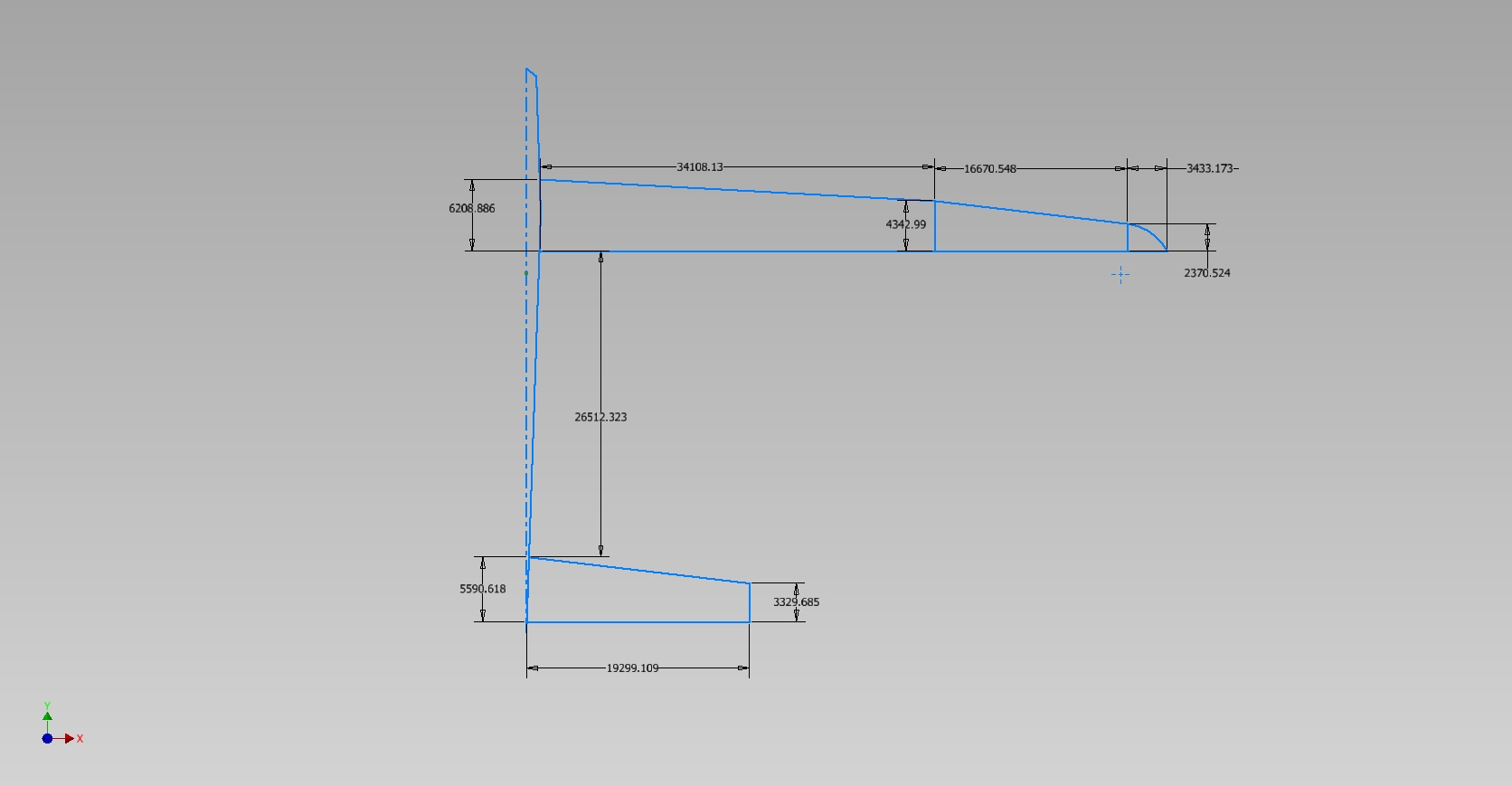

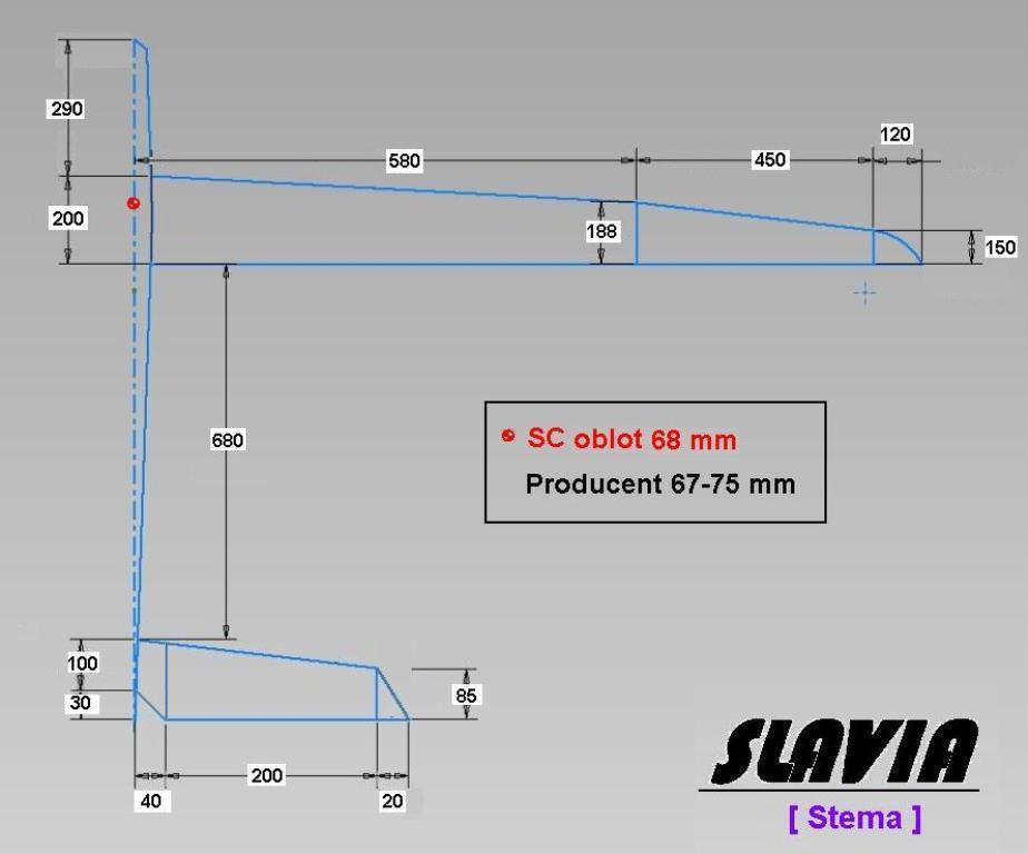

Stefan, jesli mozesz to wyslij mi wymiary Slavi, te ktore pokazalem na zdjeciu, (oczywiscie wymiary ktore sa na zdjeciu to fantazja, pokazalem tylko na ktorych mi zalezy)
Reszte informacji mam I chce sie troche pobawic z SC i neutralnym punktem.
Gdzie byl SC w mm podczas pierwszego oblotu?
Slavia-Stafan.jpg [ 126.78 KiB | Przeglądane 17654 razy ]

Stachu, proszę bardzo:
Wymiary.JPG [ 43.38 KiB | Przeglądane 17620 razy ]
Nie ukrywam oczywiście, że jestem bardzo zainteresowany. :D
ED: Sprawdziłem wyważenie z pakietem 3S też o poj. 25.5 Ah.
Również bez problemu daje się wyważyć i jeszcze jest trochę manewru.
4S=268 g
3S=212 g

Stefan, jeszcze raz gratuluje oblotu, ale ogladajac film na bardzo duzym ekranie
wygladalo ze model bez silnika dosc mocno sie rozpedza, a nastepnie zwalniajac idzie do gory.
Sprawdz dokladnie: profil MH32 powinien miec kat natarcia 1.5 stopnia, a statecznik powinien byc na zero, czy mozesz sprawdzic w modelu kat statecznika w stosunku do profilu po ostatnim locie? Napisz jaki miales?
Zgaduje ze min. 2-3 stopnie tz ster wysokosci potrzymuje ciezki "nos"
Jezeli ustawisz tak jak powyzej nastepny oblot zacznij SC od 75mm I dokladnie
obserwuj lot slizgowy I zapamietaj w ktora strone trimowales ster wysokosci.
Jezeli do gory zmien SC do okolo 80mm I trim z powrotem na zero I nastepny oblot itd.
Bezpieczna zabawe z SC masz spokojnie do 88-90mm.
Rowniez prosze ustaw EXPO na 30% na wszystkich kanalach. Model i pilot musi latac plynnie.
Prosze napisz jakie zrobiles ustawienia do nastepnego oblotu.

ED: Staszku, czy SC liczysz tym programem, czy stosujesz coś innego?
SC.JPG [ 43.72 KiB | Przeglądane 17485 razy ]
