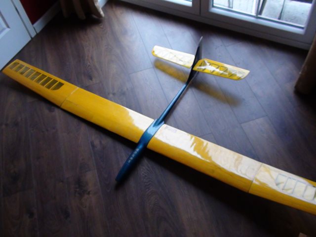

Po przebojach z moim EG Pro, zakupiłem model motoszybowca o rozpiętości 2.5m.
Mam problem z nim, bo przy starcie cały czas się zwala na prawe skrzydło, i już trochę głupieje.
SC ustawiłem minimalnie na dziób, ale cały coś nie tak.
Jest to mój pierwszy model bez lotek, ale latałem EG bez lotek i też dawała rade.
Może jakieś małe sugestie ;]

Pierwsze sprawdzić wszystkie kąty . druga sprawa oba płaty na wagę czy któryś nie jest znacząco cięższy

Może skrzydła są zwichrowane.
Ed.
A gdy wystartuje to leci poprawnie, czy cały czas ma tendencję do zakręcania w prawo?

Gdy wystartuje ;] hmm silnik max obroty, wyrzut prosto, stanowczo przed siebie, wznosi się na max. 3 - 4 m i bach na prawe skrzydło, a więc na pewno nie można nazwać tego lataniem ;]

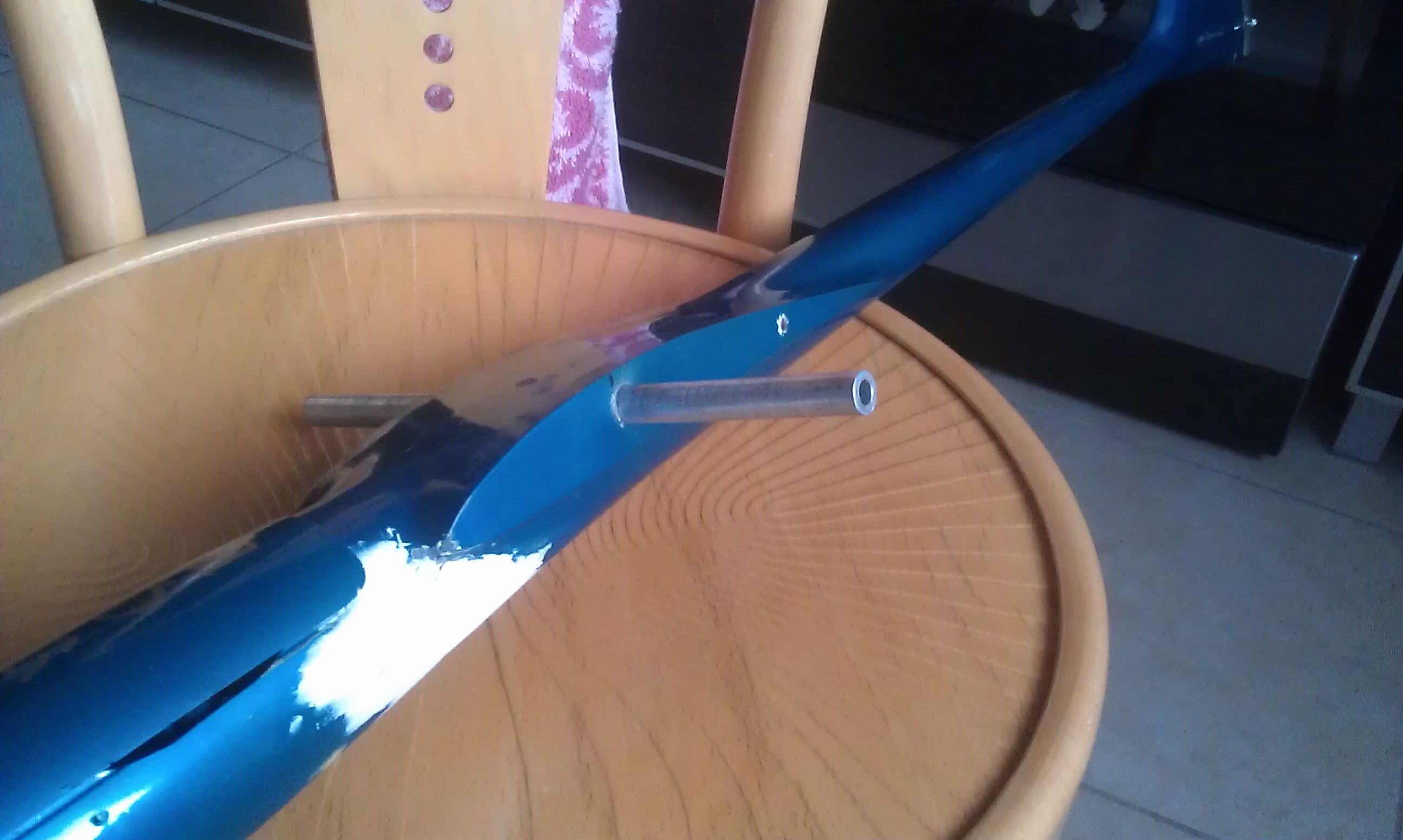

Kąty zaklinowania skrzydła nie da się zmienić bo konstrukcyjnie są dwa bolce które same ustalają kąt zaklinowania.

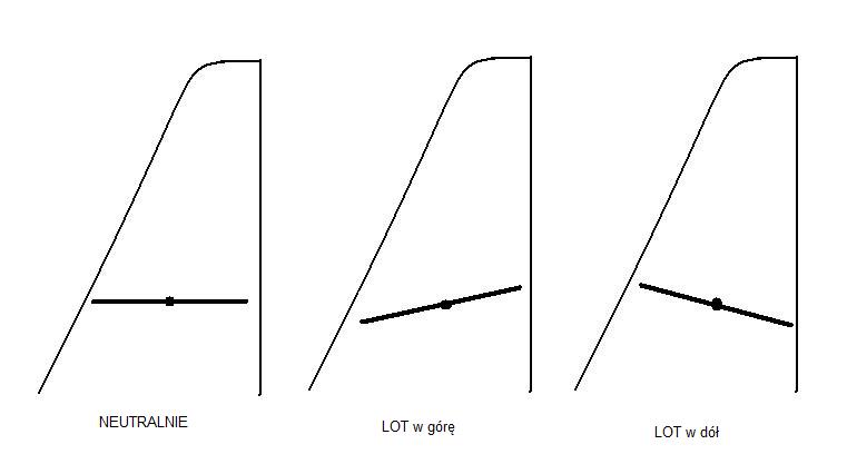

Wlasnie ten SW jest dziwny bo zglubialem odnosnie wychylen.
Jak powinien pracowac przy ruchach drazkow.

Drążek na siebie - ster do góry i lot w górę, drążek od siebie - ster w dół i lot do ziemi.
To wiem ;]
tylko chodzi mi jak ten ster powinien się zachowywać przy ruchu drążków.
Czy moje zdjęcie dobrze obrazuje moje myślenie.

Dobrze.
