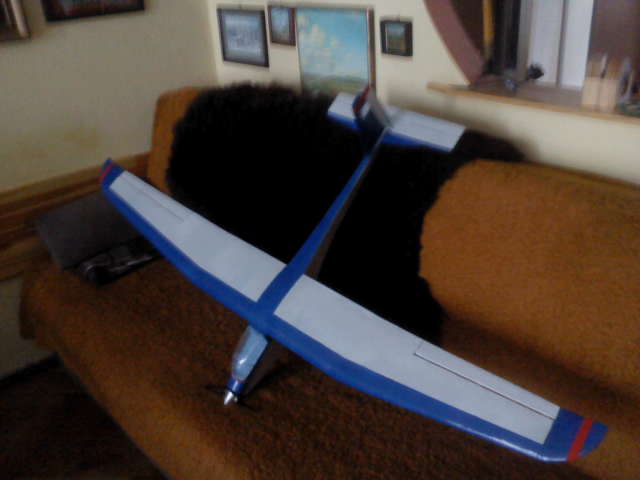

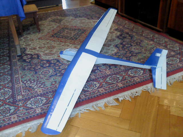

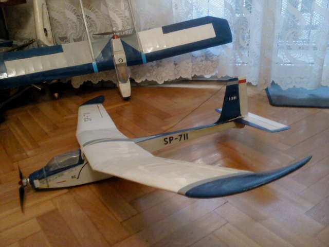

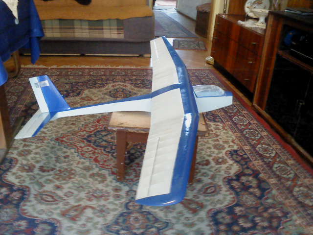

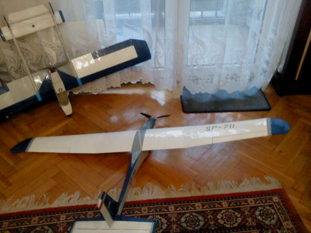

A oto parę zdjęć. Przepraszam za jakość (komórka)

Bardzo ładna robota, powiem nawet klasyczna. Coraz mniej takich modeli szybowców na lotniskach. Czekam na relację z oblotu

No i coby tu powiedzieć, ten - tego, no... nie ma się do czego przyczepić. Czekamy na relację z oblotu.

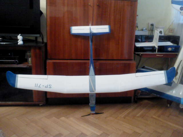

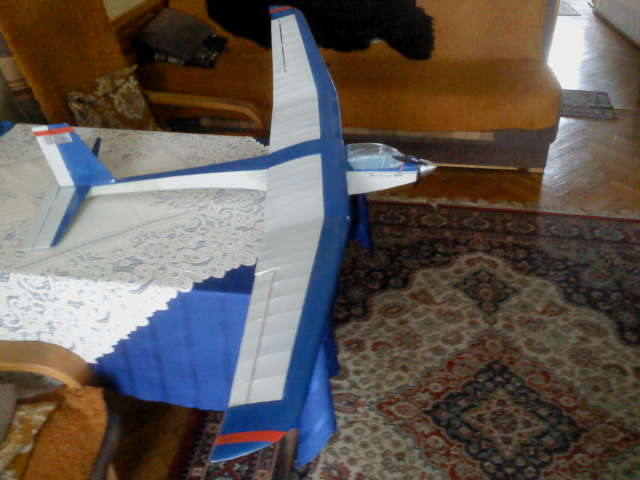

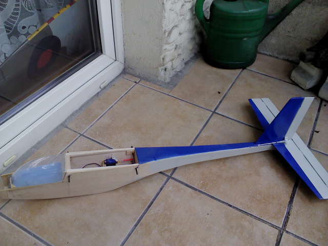

Powiększyłem Zefirowi pow. skrzydeł dorabiając końcówki z zwichrzeniem aerodynamicznym dzięki czemu rozpiętość wzrosła do 1500mm. Model stał sie bardziej stateczny poprzecznie. Z napędem lata dobrze. Ale jeszcze nie poszedłem na całość. Teraz czekam na odpowiednią pogodę, to zobaczymy jak to będzie.

Model uległ uszkodzeniu. Złamało się skrzydło gdyż model wpadł w korek (:) . W głębszych zakrętach walił się bez ostrzeżenia na skrzydło. Sądzę, że przyczyną był źle dobrany profil na końcowkach (wąskich) skrzydeł. Model jest odbudowany, ale też zmienione są skrzydła. Poszerzyłem nieco końcówki i dałem zwichrzenie aerodynamiczne w profilu NACA 0012 na końcu. Dorobiłem "uszy"z włókna szklanego dzięki czemu powierzchnia wzrosła o 1,5 dm2 a rozpiętość o 2 cm. Model jest gotów do oblotu i mam nadzieje, że spisze sie lepiej :roll: . Tylko kiedy :?:

Moim skromnym zdaniem, przyczyną niepowodzenia jest zbyt mała powierzchnia statecznika poziomego, ale mogę się mylić...
... a powiększyłeś jeszcze powierzchnię skrzydeł...

A miałeś różnicowość lotek ustawioną? Oraz jaki kąt zaklinowania masz? Błąd mógł również wynikać ze złego pilotażu. Statecznik nie jest aż tak mały.

Zefir został wstępnie oblatany. Moja koncepcja była słuszna. Model jest stateczny i ma dość dużą doskonałość. Tendencja wpadania w "korek" zniknęła :)

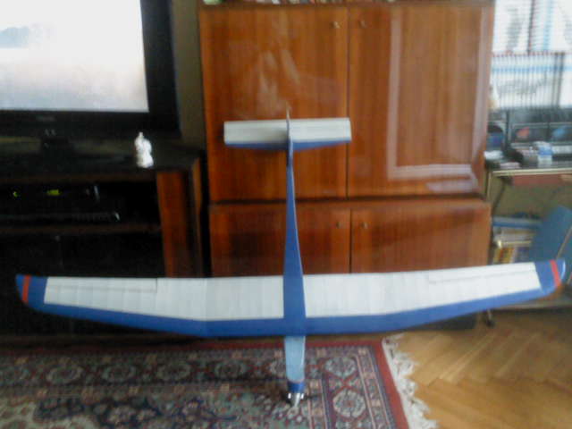

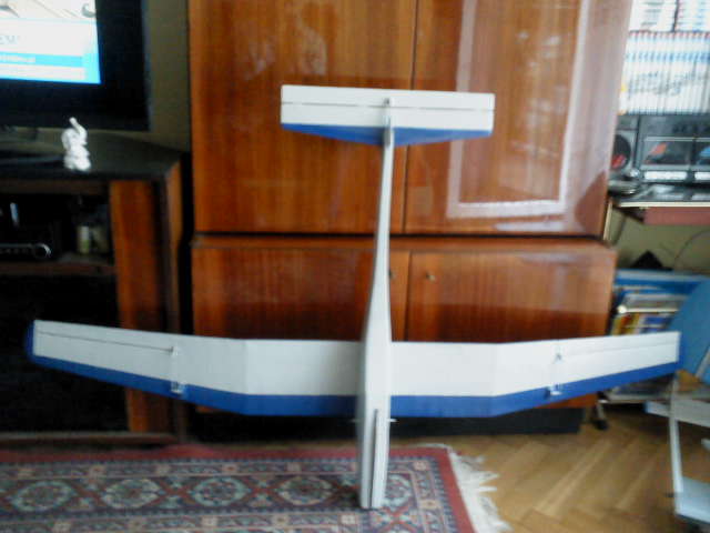

Po pierwszym oblocie przedstawiam przerobionego Zefira z zmienioną geometria skrzydła. Teraz rozpiętość wynosi 1520 mm.

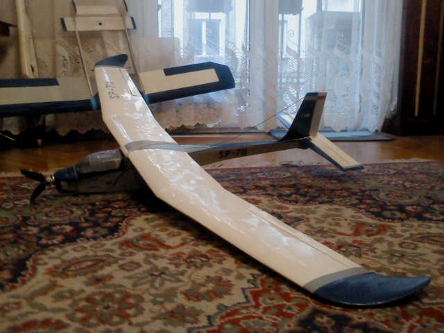

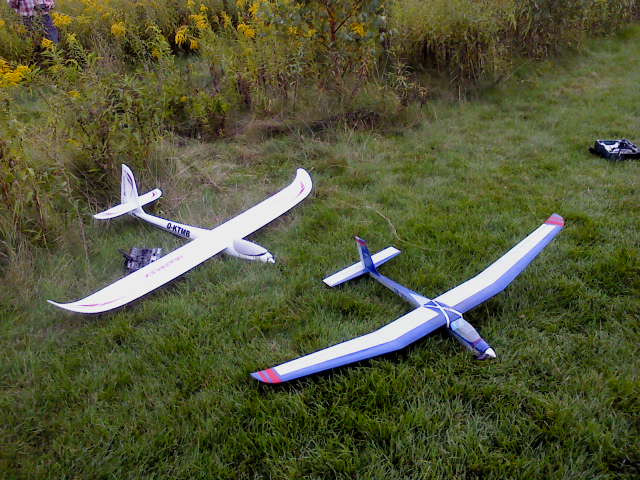

Zefir w pierwszej wersji (przed katastrofą (:) ) w towarzystwie mojego EG. :(
