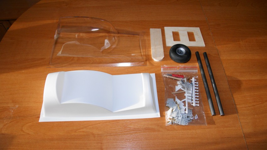

Na początek niezbędna galanteria i kabina modelu
Kabina szkło.JPG [ 77.77 KiB | Przeglądane 30602 razy ]
Oszklenie bez pęcherzy powietrza, zafalowań, jednolicie przeźroczyste

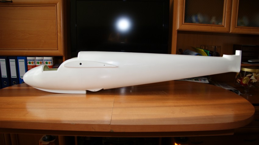

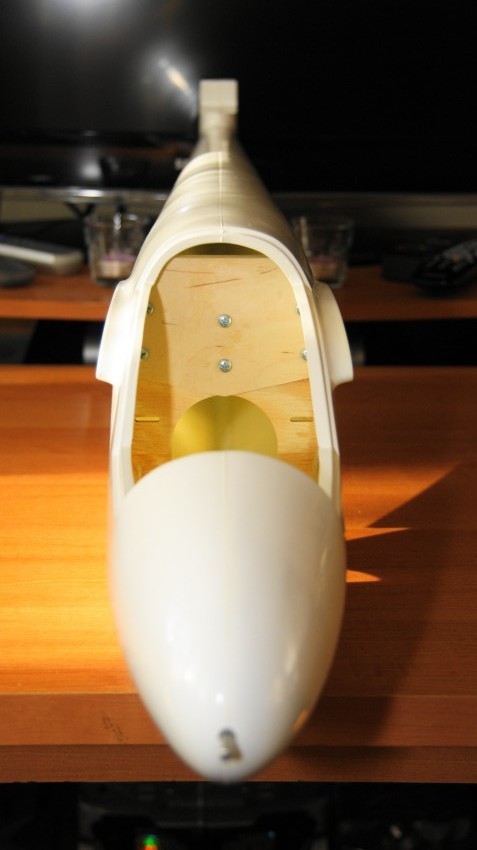

Kadłub bardzo starannie wykonany, wzmocniony wręgami w miejscu mocowania skrzydeł z zamontowanymi kieszeniami na bagnety i zamontowanym silnikiem opisanym w wątku wspomnianym wcześniej
Bok.JPG [ 57.95 KiB | Przeglądane 30602 razy ]
Nos.JPG [ 67.44 KiB | Przeglądane 30602 razy ]

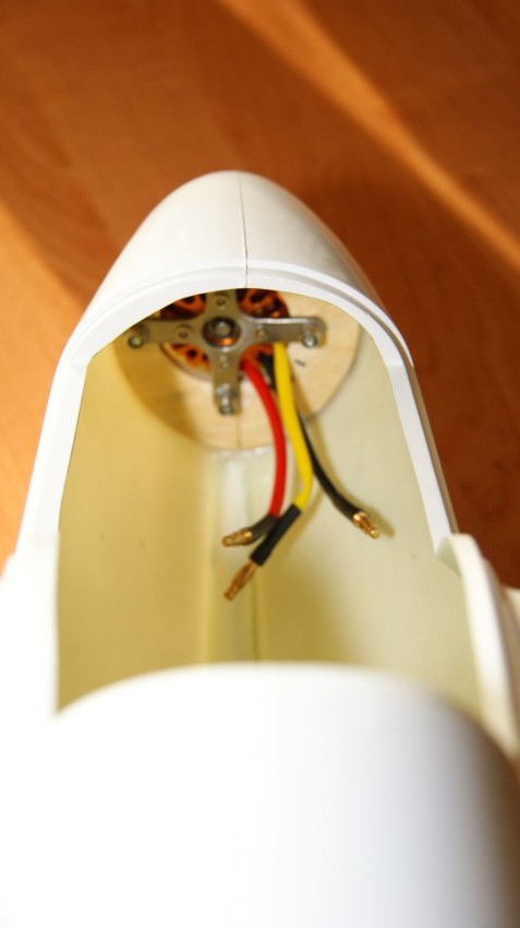

Silnik.JPG [ 58.15 KiB | Przeglądane 30602 razy ]

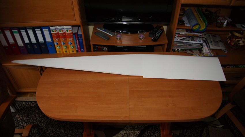

Kolejny element to skrzydła z charakterystycznym wzniosem. Całość konstrukcyjna na profilu SD 7055 pokryta białą folią z kieszenią na bagnet, kanałem na okablowanie od serwa lotki i gniazdem na to serwo.
Skrzydło prawe 1.JPG [ 76.6 KiB | Przeglądane 30602 razy ]
Skrzydło lewe 2.JPG [ 49.5 KiB | Przeglądane 30602 razy ]

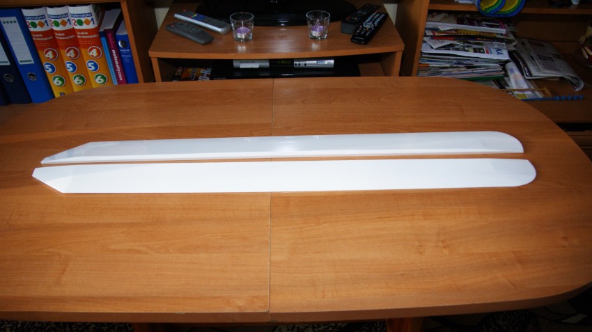

Lotki również konstrukcyjne z zachowaniem profilu skrzydła i oklejone białą foią
Lotki.JPG [ 78.81 KiB | Przeglądane 30602 razy ]

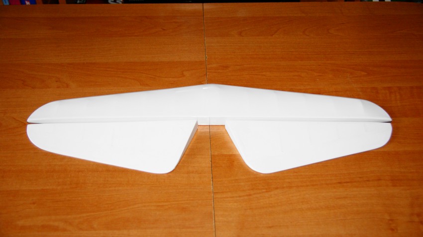

Statecznik poziomy i ster wysokości również konstrukcyjne z jakimś profilem ale nie podano z jakim i oklejone białą folią. Napęd za pomocą dwóch bowdenów (po jednym na każdą połówkę steru wysokości) a w kabinie połączone razem i tak podpięte pod serwo.
Statecznik poziomy 1.JPG [ 63 KiB | Przeglądane 30602 razy ]

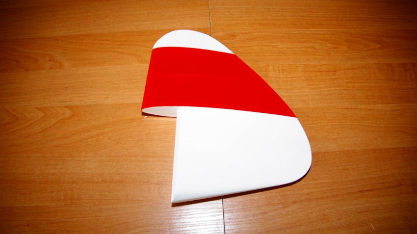

Statecznik pionowy jest zarazem sterem kierunku. Budowa konstrukcyjna z zachowanym jakimś profilem oklejona białą folią z czerwonym pasem, czyli producent podją za mnie decyzję co do kolorystyki malowania. Napęd przez bowden choć zastanawiam się nad pull-pull'em.
Statecznik pionowy 1.JPG [ 70.94 KiB | Przeglądane 30602 razy ]

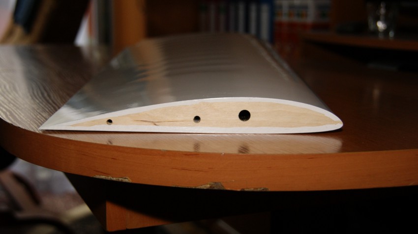

No to żeby nie było tak cud - miód - malina toznalazłem buble.

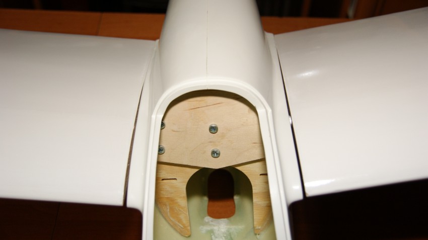

Pierwszy wspomniany już powyżej, a mianowicie wnętrze kabiny jest za wąskie o ok. 2mm, ciekawe czy oszklenie będzie pasować.
Drugi... a co ja będę pisać popatrzcie sami
DSC04761.JPG [ 41.97 KiB | Przeglądane 17718 razy ]
Nawet jak do kadłuba czy skrzydła dokleję żebro zeszlifowane w klin to krawędź natarcia nie będzie prostopadła do kadłuba. Miejmy nadzieję, że dzięki temu, że skrzydło jest "łamane" nie będzie to tak widoczne.

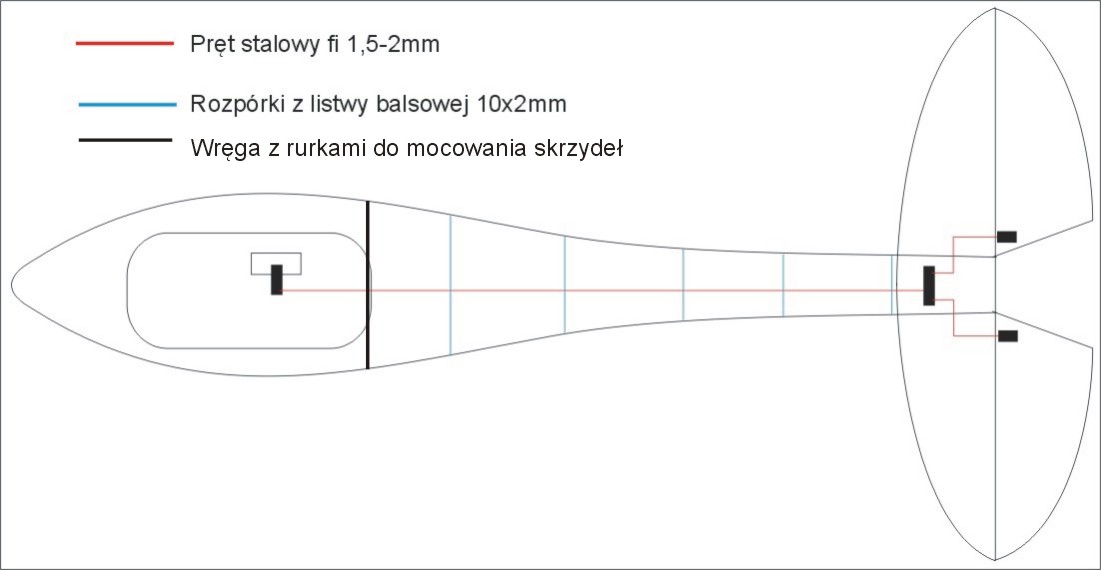

No dobra, pręt prętem ale są jeszcze inne zagwózdki. Napęd steru wysokości.
Sam statecznik poziomy jest przykręcany na śrubę nylonową do belki kadłuba. Do niego w dwóch połówkach (każda na dwóch zawiasach) przymocowany jest ster wysokości.
Producent wymyślił, że każda z połówek jest napędzana jednym bowdenem, które w okolicach kabiny są połączopne taką tulejką ze śrubami imbusowymi. Bowdeny patrząc po otworach we wrędze gdzie jest mocowanie skrzydeł wskazują na przyklejenie bowdenów do boku kadłuba. Serwo od wysokości będzie w tylnej części kabiny a nie jak zakłada producent w przedniej, bo w przedniej jest silnik i pakiet akumulatorów. Belka ogonowa jest puściutka w środku, bez jakichkolwiek wzmocnień.
Ja wymysliłem sobie taki oto napęd (patrz rys.). W rozpórkach będzie wywiercony otwór fi 3-4mm, w który wkleję kawałek rurki bowdena aby drut stalowynie nie wycierał otworu w balsowej rozpórce. Jakieś komentarze do mojego pomysłu? Jeżeli ktoś ma inny ciekawy, sprawdzony pomysł to chętnie poczytam i popatrzę.
Napęd wysokości.jpg [ 53.81 KiB | Przeglądane 17561 razy ]
PostNapisane: czwartek, 13 października 2011, 20:19
Posty: 864
Lokalizacja: Bydgoszcz
Pręt stalowy zastąpił bym rurką węglową.
krzysztofbajer01@gmail.com
mniej gadania więcej latania
PostNapisane: czwartek, 13 października 2011, 22:02
A nie lepiej pretem weglowym zamiast rurki ?
PostNapisane: piątek, 14 października 2011, 09:26
Rurka owszem ale zaznaczę że typowe rurki są wykonywane z rowingu i niestety lubią się rozszczepić wzdłuż. Trzeba by zastosować rurkę z tkaniny albo zabezpieczyć końce przed rozwarstwieniem .
PostNapisane: piątek, 14 października 2011, 10:47
Posty: 163
Wiek: 39
Lokalizacja: Bielsko - Biała
Rurka średnicy 6 do 8 mm w jej środek (lub na zewnątrz) wklejasz druty do serw a końce owijasz nicią kevlarową (lub zwykłą) i po problemie.
A czemu nie dwa małe serwa w ogon?
Pozdrawiam Rafał
