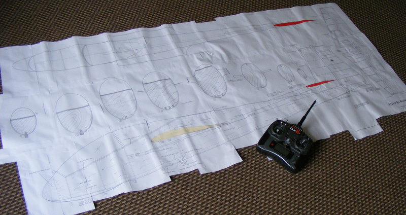

Długo dojrzewałem do decyzji o budowie nowego modelu. Miał być Guppy w wersji XXL o rozpiętości 3m, a jednak postawiłem na polską konstrukcję. Buduję Bociana. Niech Anglicy poznają polski szybowiec. Mam nadzieję, że jeszcze przed zimą poleci na wzgórzach Pendle Hill ;) .
Kadłub konstrukcyjny z pokryciem balsowym wzmocnionym laminatem szklanym. Płaty konstrukcyjne. Chowane podwozie, Hamulce aerodynamiczne na płatach. Rozpiętość ponad 3 metry.
Pierwszy etap to wydrukowanie planów w rozmiarach rzeczywistych. Sami oceńcie jaki fajny wyjdzie model. Nie byłbym sobą gdybym czegoś nie zmienił. Profil na płacie SD 7034 (ten oryginalny z planów całkiem podobny), Będą również symetryczne profile usterzenia NACA 0008.
Nie będzie to makieta (nie chce mi się w to bawić). Nastawiam się raczej na bardzo duże podobieństwo do oryginału i najbardziej zależy mi aby latał.
Kolega Suchy zabiera się za "Pirata", niech to będzie współzawodnictwo w budowie następnej polskiej konstrukcji.
Oto plan działania:
Do wyobrażenia wielkości modelu położyłem nadajnik DX6 w celu porównania.

Czy palny masz ze strony Scale Soaring? Ten Bocian miał 3,6 m i profil jak na moje oko Aquila. Chowane podwozie? Chyba nie w tym szybowcu, amortyzowane, mocno, ale nie chowane, chyba, że taki jest twój zamiar.
Gratuluję decyzji, masz we mnie zagożałego kibica.

Bocian SZD-9 i wszystkie jego wersje nie miały podwozia z amortyzatorem ani chowanego. Wersji 1E nigdy nie zrealizowano, Skończyło się na 9-bis 1D który był identyczny z projektem 1-E a różnić się miał tylko oświetleniem ( zmiana przepisów). :) Kólko miało wymiar 350x135.

Plany mam chyba z tej strony. Dla mnie to nie istotne skąd. Ważne, że są. Z tym podwoziem to chyba strzeliłem kulą w płot. zakupiłem sobie to ustroistwo w Hobby Kingu i tak pomyślałem, że fajnie by było gdzieś to wstawić. Ale może macie rację. Trochę chyba za delikatne ono jest jak na ten model. Będzie do innego. Jaka rozpiętość ? Dokładnie jeszcze nie wiem, bo planu płatów nie wydrukowałem . Na pewno około 3m, lub ponad. Jeśli chodzi właśnie o profil. Tutaj chciałbym Waszej porady. Może to Aquila, wydawał mi się jakiś archaiczny taki "wicherkowaty", więc powziąłem zamiar zastosować coś nowocześniejszego. A jak według Was spisywałby się ten profil oryginalny ? Lub może zamiast SD7034 zastosować coś innego ?

Facet , który narysował te plany, Aquilę wstawia wszędzie. Mam wydrukowane plany tego Bociana - zamieścił jeszcze Grunau Baby i Rohnbuzarda chyba - tam jest ten sam profil. Dlaczego? No bo prosty w budowie. Spód całkowicie prosty no i nieźle sprawuje się w locie, mam go w dwóch modelach. Ale faktycznie nieco archaiczny, napewno są lepsze profile , i tutaj będzie burzliwa dyskusja.
Z całym szacunkiem, ale wersja E Bociana lata i to do dzisiaj - szkoliłem się onegdaj na nim i latałem na wersji D - i miał amortyzowane koło sznurami gumowymi, często je wymienialiśmy. Różnice takie jak na rysunku Jarka widać, ścięte końcówki usterzeń i skrzydeł, dwuczęściowa owiewka kabiny i jeszcze parę drobiazgów. Odsyłam do strony PiotraP.
