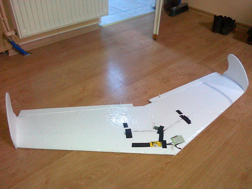

tylko podłączyć serwa z lotkami i już można latać :)
20111112585.jpg [ 112.08 KiB | Przeglądane 10371 razy ]

No to dołóż jeszcze silnik i bedziesz miał naprawdę frajdę

nie mogę dołożyć silnika niestety bo mam uszkodzony odbiornik i nie działa mi ten kanał od gazu a wszystkie inne działają ale nie wiem dlaczego właśnie i postanowiłem złożyć skrzydło bez napędu... hehehe zawsze to jakieś rozwiązanie :) tylko strasznie ciężkie mi wyszło ...250g i zastanaiałem się jak to zmienić i może wytnę z obu stron kwadraty z rdzenia bo i tak jest oklejony folią a waga będzie mniejsza
Pozbądź się wyposażenia to będzie lżejsze...
Ile według ciebie powinien ważyć model gotowy do lotu?

jak naj mniej :) już jest prawie minimum muszę zmienić pakiet na lżejszy i serwa to już bedzie mniej ...ale jestem ciekawy jak to będzie latało...
