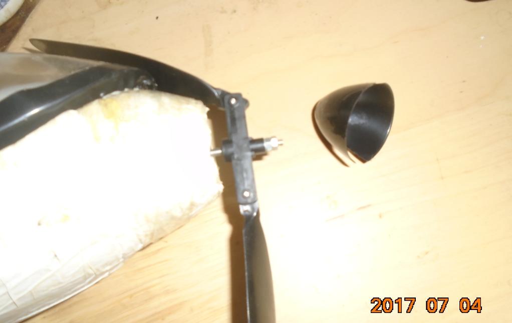

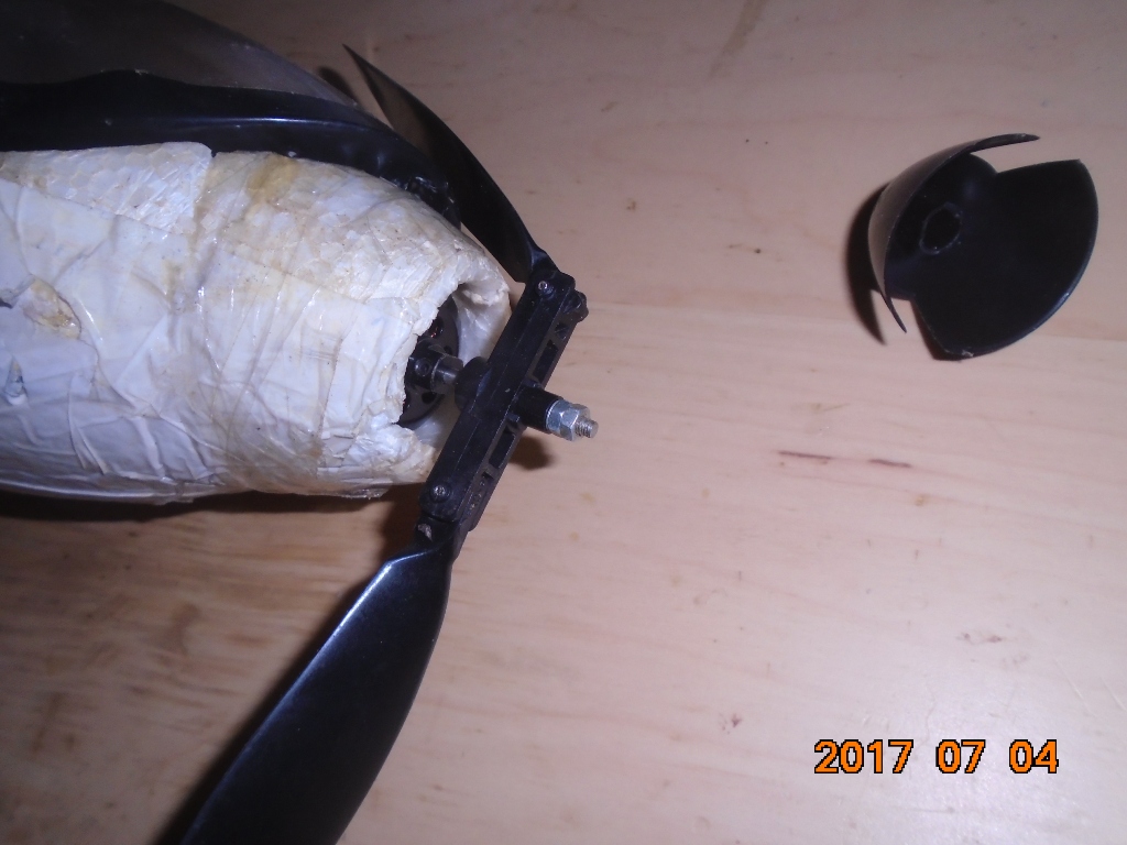

Panowie jak zdjąć kołpak z silnika w motoszybowcu piankowym ASW-28?
Obejrzałem go dosyć dokładnie i nie widzę żadnej śrubki, żadnego robaczka zabezpieczającego.
Dostałem kompletny model i dzisiaj zdołałem go ulotnić po sklejeniu przodu kadłuba. Model lata dość fajnie ale wkurza mnie ten kołpak dość mocno telepie napędem. Dzisiaj zmęczyłem pakiecik pomimo dość mocnego wiatru ale wiem filmu nie ma i się nie liczy :lol:
 Tytuł: Re: ASW 28 od Pelikana
PostNapisane: wtorek, 4 lipca 2017, 21:39
Na fotce wygląda "prostacko". Silnik ma gwint na osi, więc pewnie trzeba odkręcić :mrgreen:

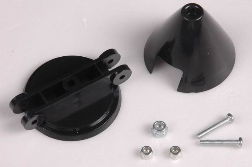

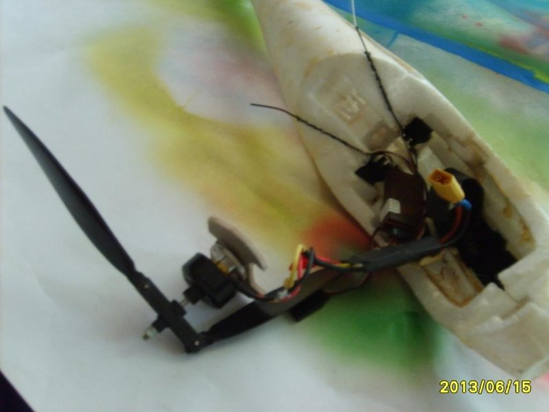

Cześć Adam.
Kołpak jest "na wcisk", a pod spodem są dwie nakrętki.
DSC03212.JPG [ 43.99 KiB | Przeglądane 21513 razy ]
Zdjęcie na szybko, ale widać.
ED: tu lepiej widać:
DSC03213.JPG [ 272.2 KiB | Przeglądane 21509 razy ]

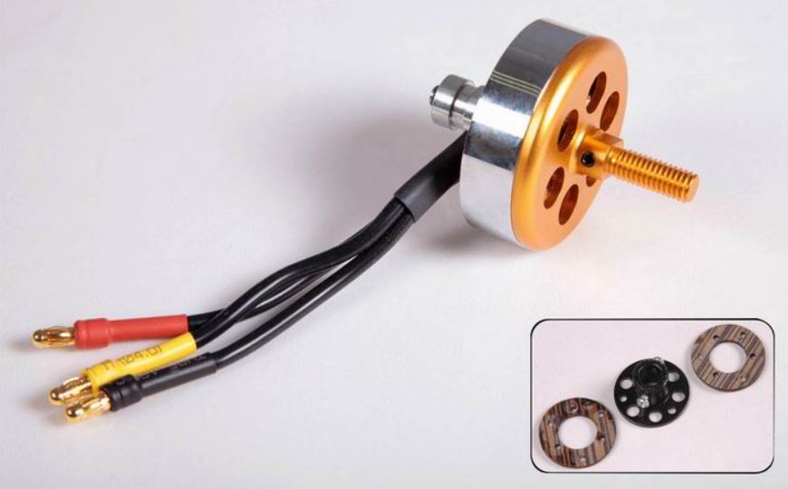

Stefan, a to na pewno Pelikan :roll: Bo na ich stronie jest taki silnik z gwintowana osią: http://www.pelikandaniel.com/?sec=product&id=62574&lng=en

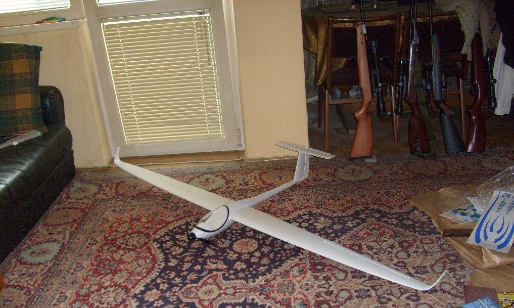

ASW 28 od Pelikana - przed chwilą wyciągnąłem z pudełka.
ED:
4.JPG [ 167.53 KiB | Przeglądane 21496 razy ]
/Zdjęcie stare/

Stefan, a to na pewno Pelikan :roll: Bo na ich stronie jest taki silnik z gwintowana osią: ...
Znalazłem stare zdjęcie gdy wymieniałem wręgę silnikową.
Tu wszystko widać:
S5000005.JPG [ 87.92 KiB | Przeglądane 21440 razy ]

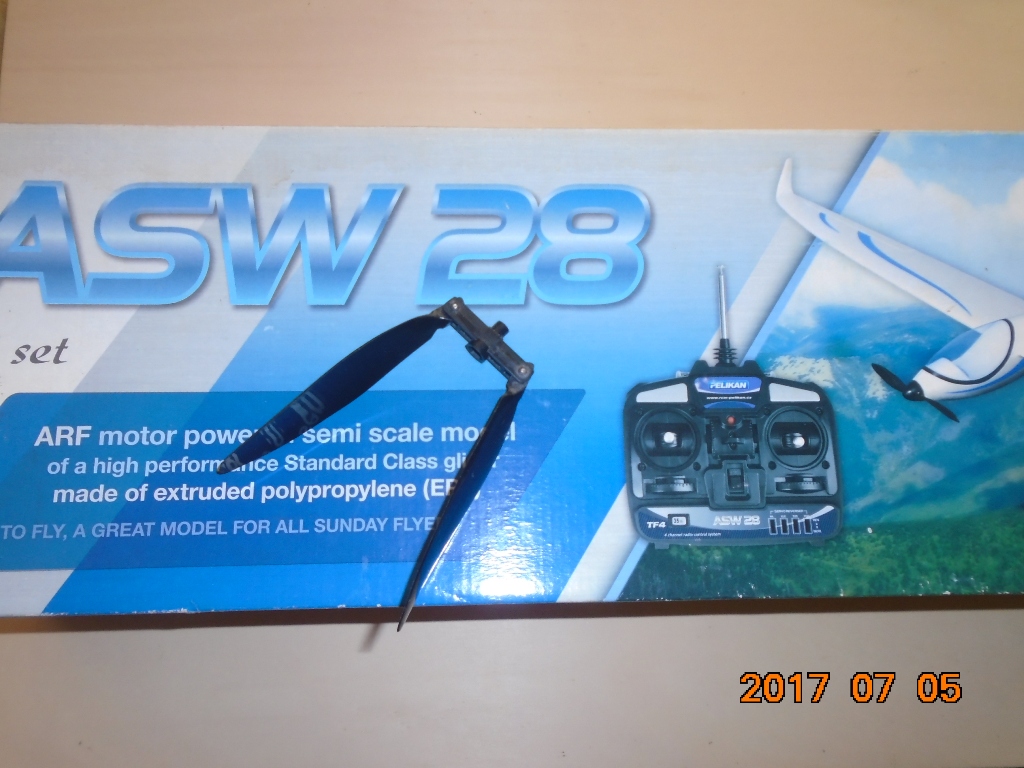

Adam, jakby co to znalazłem całe zapasowe śmigło z jarzmem. [Bez kołpaka jak na zdjęciu]
DSC03214.JPG [ 318.39 KiB | Przeglądane 21429 razy ]

Te śmigło zestawowe jest dość nikczemnej jakości czy tylko mi tak się wydaje?
Można to wymienić na coś bardziej profi? Jakieś propozycje?
Zauważyłem jednak, że ten "piankolot" pomimo napędu 2S nawet nieźle radzi sobie z wiatrem. Niestety do modelu się nie dobrałem bo cały dzień na wygnaniu w delegacji, a miałem być zupełnie gdzie indziej.
To śmigło wygląda na 10x6" i po założeniu innych prawdziwych łopatek na pewno ożywi model.
Ponadto ja przeszedłem bez żadnych konsekwencji sprzętowych na zasilanie 3S (1 Ah) i wtedy ASW pokazał pazur. :D
Spróbuj.
