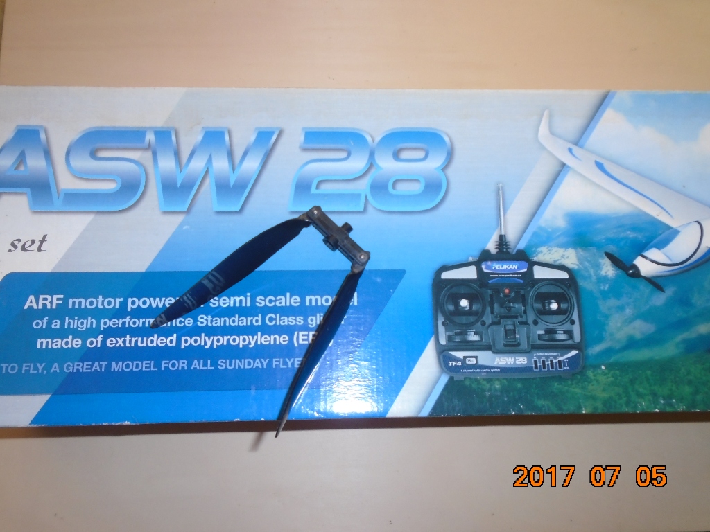

Znalazłem stare zdjęcie gdy wymieniałem wręgę silnikową.
Tu wszystko widać:
S5000005.JPG [ 87.92 KiB | Przeglądane 21085 razy ]
Adam, jakby co to znalazłem całe zapasowe śmigło z jarzmem. [Bez kołpaka jak na zdjęciu]
DSC03214.JPG [ 318.39 KiB | Przeglądane 21074 razy ]

Te śmigło zestawowe jest dość nikczemnej jakości czy tylko mi tak się wydaje?
Można to wymienić na coś bardziej profi? Jakieś propozycje?

To śmigło wygląda na 10x6" i po założeniu innych prawdziwych łopatek na pewno ożywi model.
Ponadto ja przeszedłem bez żadnych konsekwencji sprzętowych na zasilanie 3S (1 Ah) i wtedy ASW pokazał pazur. :D
Spróbuj.
