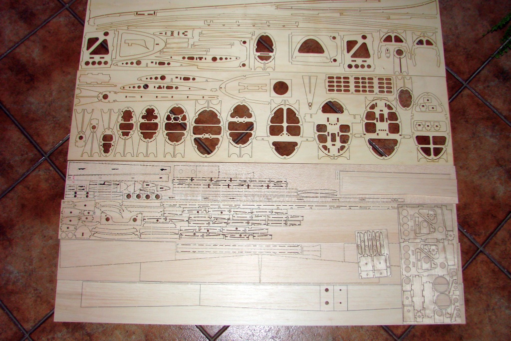

Zima za pasem i tak z Jurkiem sobie pomyśleliśmy, że czas pomyśleć o jakimś zajęciu na zimę. Wybór padł na szybowiec.
Szukałem na http://forum.aerodesignworks.eu/ jakiegoś fajnego szybowca i dzięki uprzejmości sławkamod staliśmy się ( to znaczy ja się stałem a Jurek dopiero jutro :)) posiadaczami takich oto puzzli:
DSC_0010.JPG [ 46.81 KiB | Przeglądane 7320 razy ]
Jest to wycinanka kadłuba szybowca KOBUZ , skrzydła jeszcze leżą na "desce kreślarskiej"
Rozpiętość modelu 2600mm,
Waga - zobaczymy ile wyjdzie ;)
Jak widać wątek bedzie o budowie szybowca ale mam zamiar uzbroić go w osprzęt do lotów FPV.
Nie dało rady i zacząłem składać kadłub. Na razie składam na sucho ale całość jest super zaprojektowana i super wycięta. Myślę, że robota szybko pójdzie.

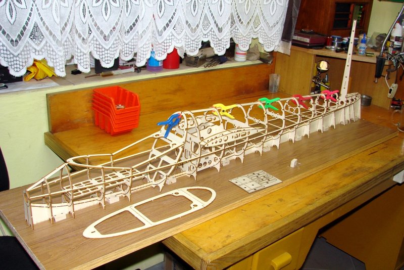

I powolutku zaczynam składać
DSCF7062.JPG [ 47.14 KiB | Przeglądane 7320 razy ]

Powoli do przodu. Nie spieszę się z robotą bo paru rzeczy mi jeszcze brakuje.
Powiem Wam, że miałem nadzieję na modelarskie wyzwanie a ty nudy panie dzieju. Jak sobie już ładnie na desce wszystko ustawiłem to nic tylko wsadzać kolejne elementy i kleić. Wszystkie zamki we właściwych miejscach, nic nie trzeba dopiłowywać, podcinać - wszystko pasuje.
To takie puzzle dla dorosłych , rewelacja :mrgreen:
