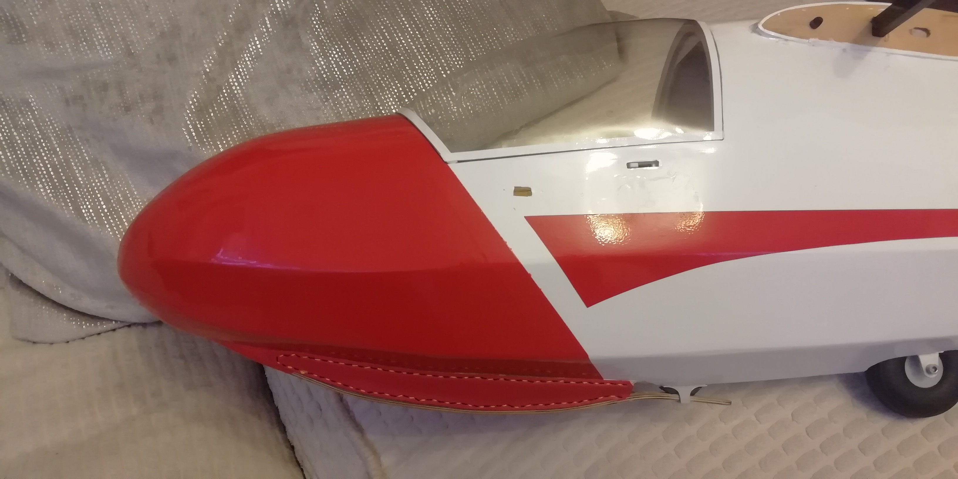

Wykończylem ploze kadłuba.
IMG_20190509_202528.jpg [ 998.05 KiB | Przeglądane 13205 razy ]
 Tytuł: Re: SCHLEICHER KA-8B
PostNapisane: piątek, 10 maja 2019, 21:14
płoza super.Skąd wziąłeś taka ładną skórkę?Chyba nie pociąłeś żonie torebki... ;) :lol:

PostNapisane: piątek, 10 maja 2019, 21:42
Sama oddała mi swój pasek ;)

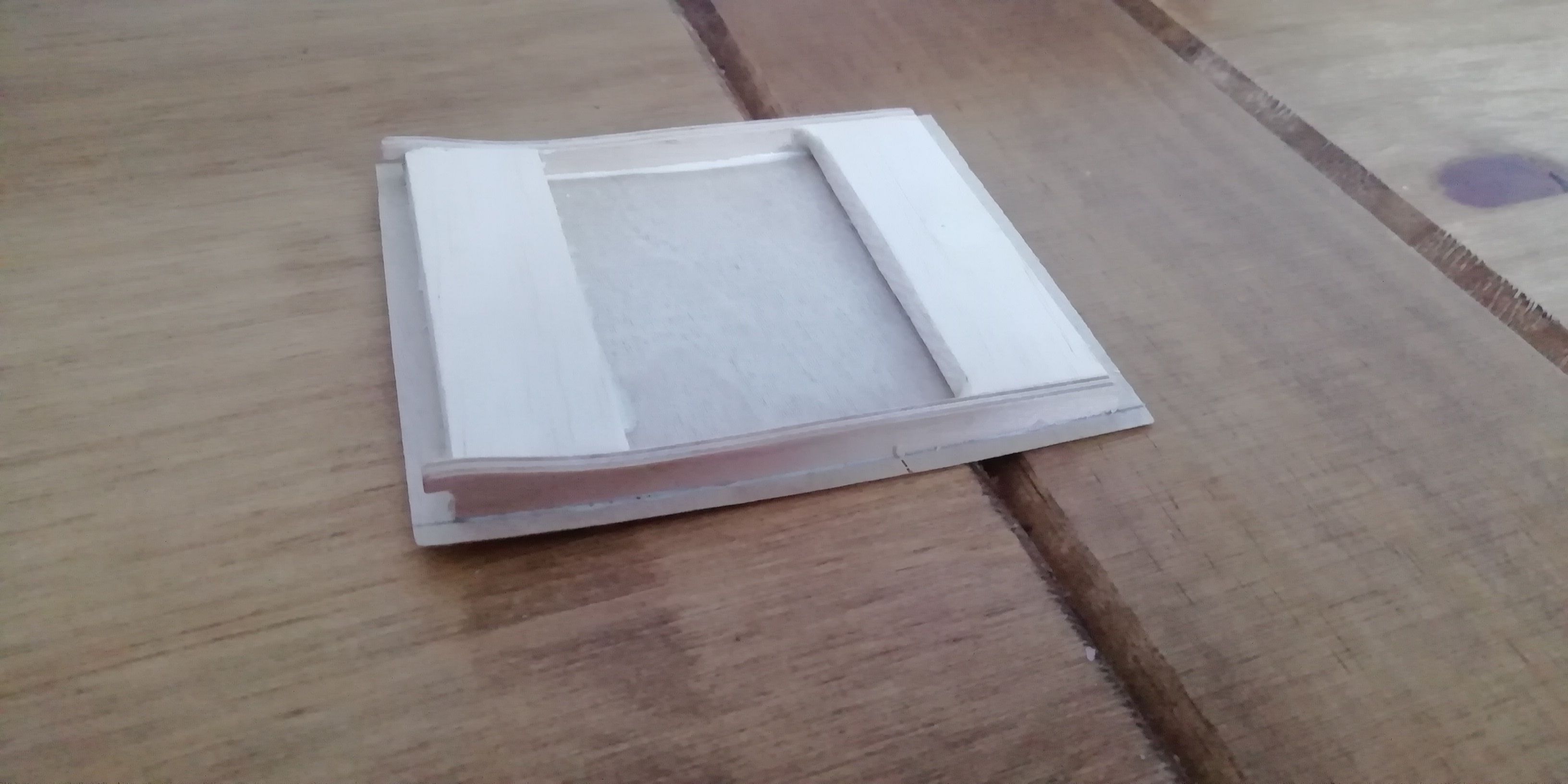

PostNapisane: sobota, 11 maja 2019, 06:42

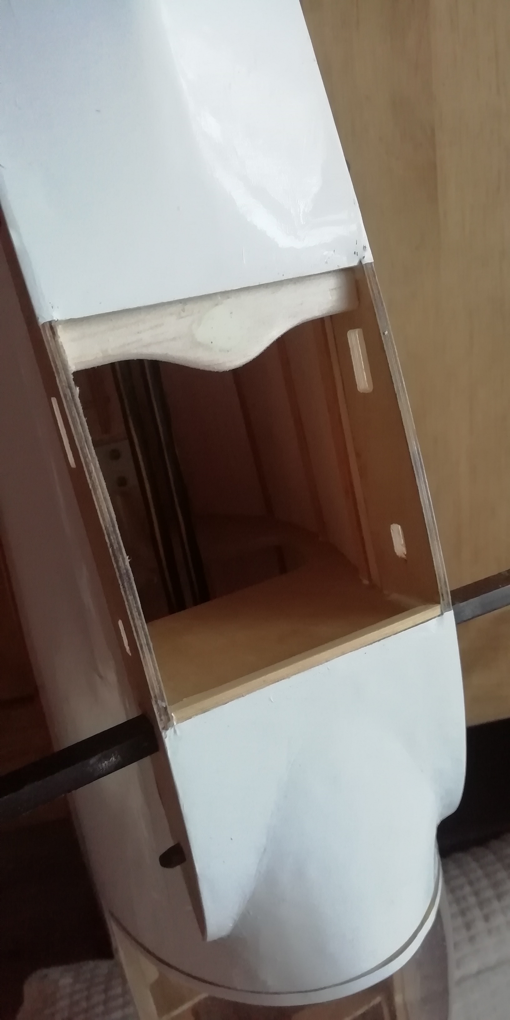

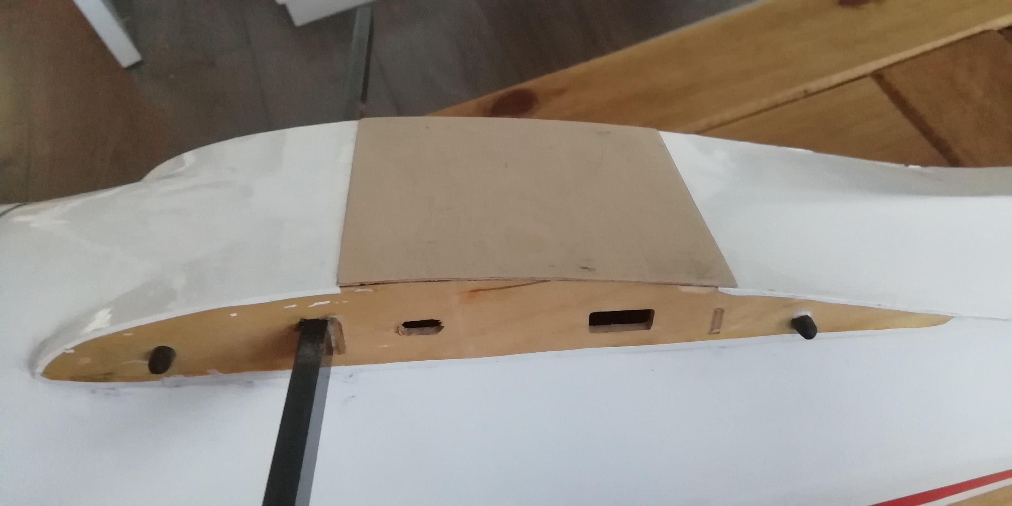

Jest i klapka na kadłubie pomiedzy płatami.
Mocowanie to listewka bambusowa 3x3 wklejona w kadłub w przedniej części, z tyłu magnesik zatopiony w distalu. Klapka to boczne wregi ze sklejki 3mm z haczykami lapiacymi za bambusowa listewke , dwa wyprofilowane paski z balsy 6mm i pokrycie sklejka 0,4mm. Fotki przedstawiają chyba wszystko.

Pozostało nakleic folię.
Ostatnie czynności przy modelu to montaż elektroniki, zasilania, wyważenie i oblot.

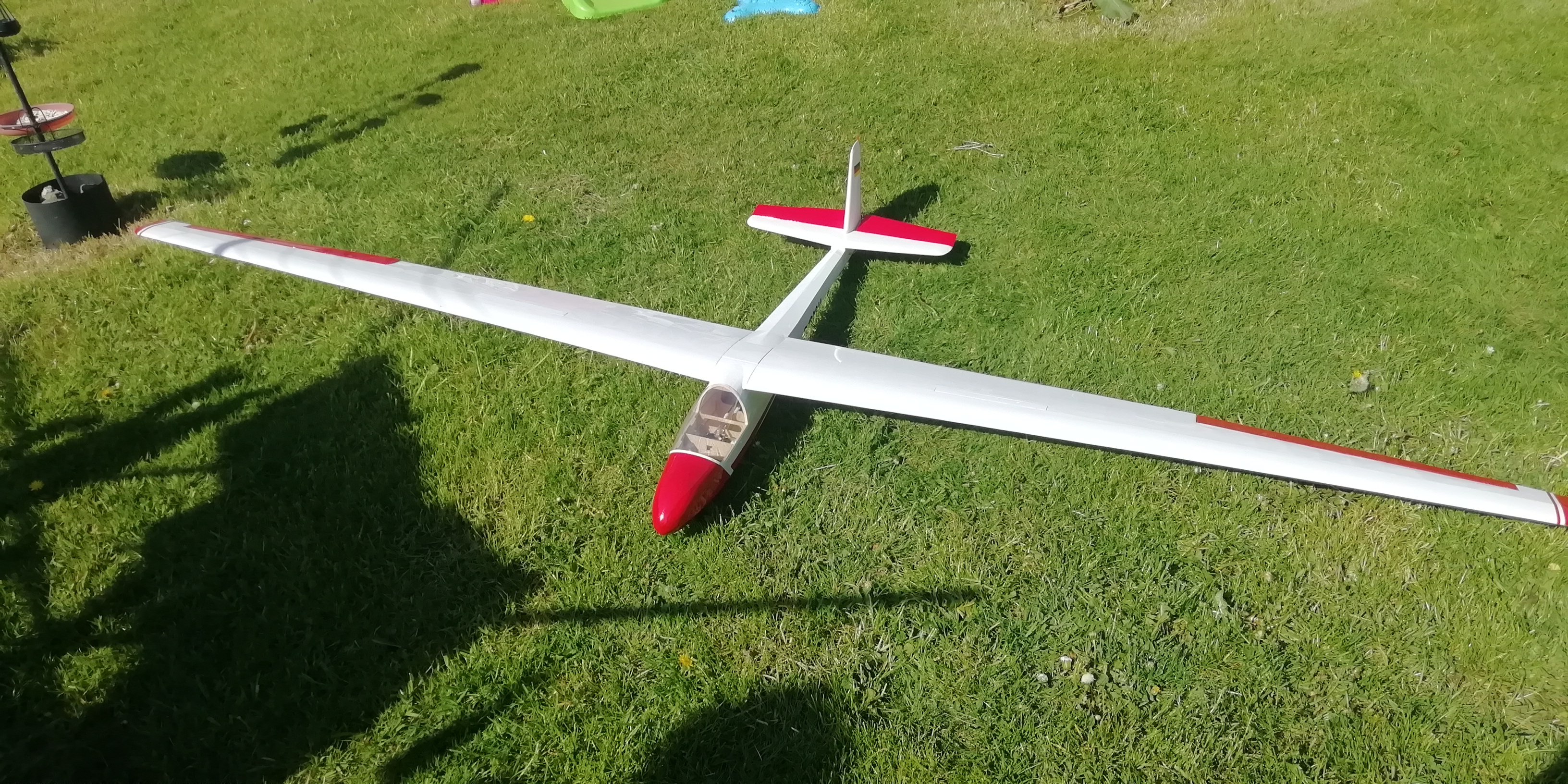

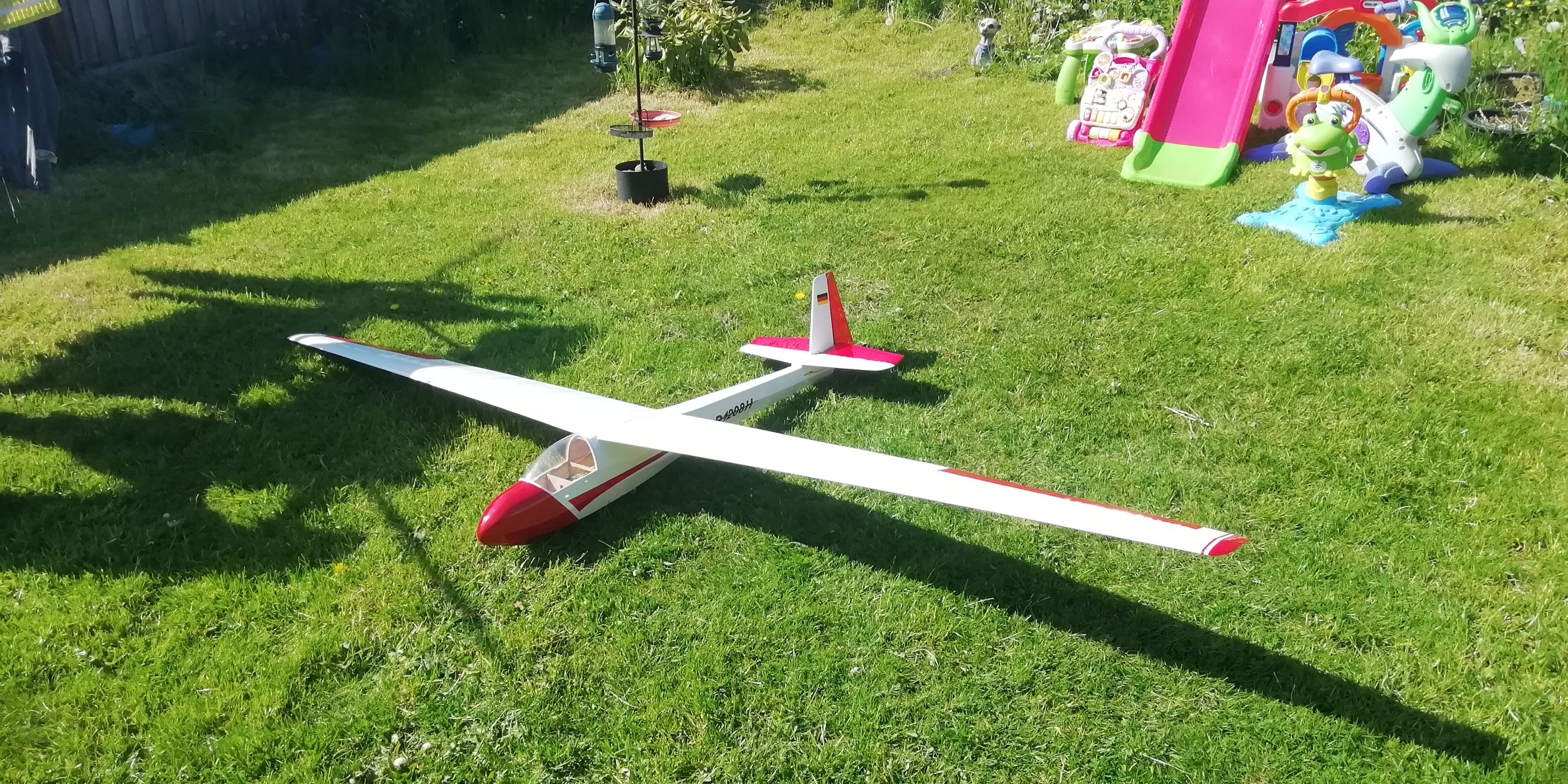

Model w całej krasie.
IMG_20190515_162835.jpg [ 2.65 MiB | Przeglądane 13058 razy ]
IMG_20190515_162851.jpg [ 2.26 MiB | Przeglądane 13058 razy ]
IMG_20190515_162908.jpg [ 2.42 MiB | Przeglądane 13058 razy ]
Montujemy elektronikę i w ten weekend prawdopodobnie oblot ;) (jak będzie pogoda?)
