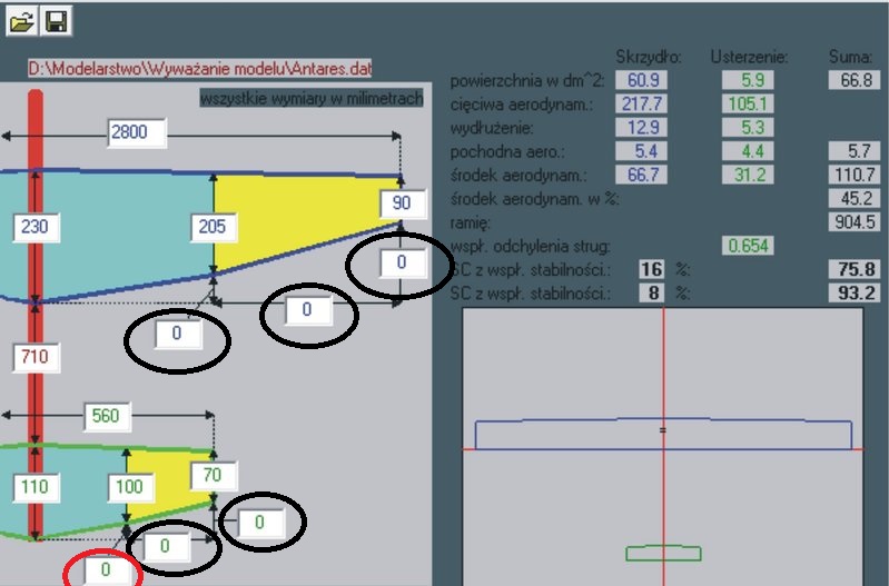

Pomierzyłem, wpisałem w odpowiednie pola i wyszło tak
SC Antares.jpg [ 280.33 KiB | Przeglądane 14978 razy ]
Na początek będzie 85mm

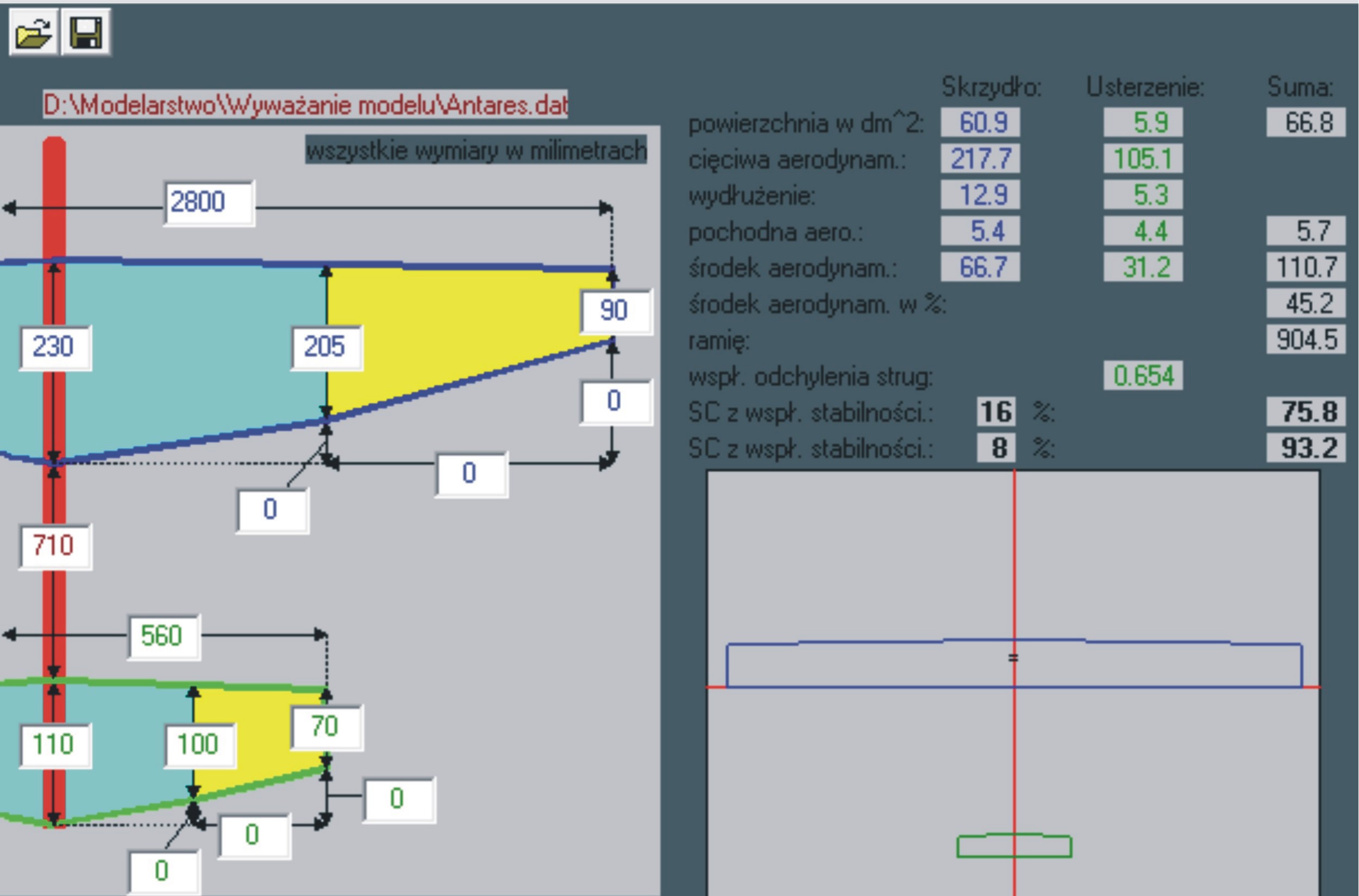

Nie znam tego modelu, ale z zamieszczonych tu zdjęć nie wynika, aby krawędź spływu była linią prostą, prostopadłą do osi kadłuba, jak to pokazano na programie do wyliczania ść. Jeśli jest tak jak myślę, to bardziej bym polecał na pierwszy lot, ść podany przez producenta.
 Tytuł: Re: Antares by X-Models
PostNapisane: sobota, 31 stycznia 2015, 19:45
Bo brakuje kilku wymiarów.
SC%20Antares.jpg [ 84.18 KiB | Przeglądane 14949 razy ]

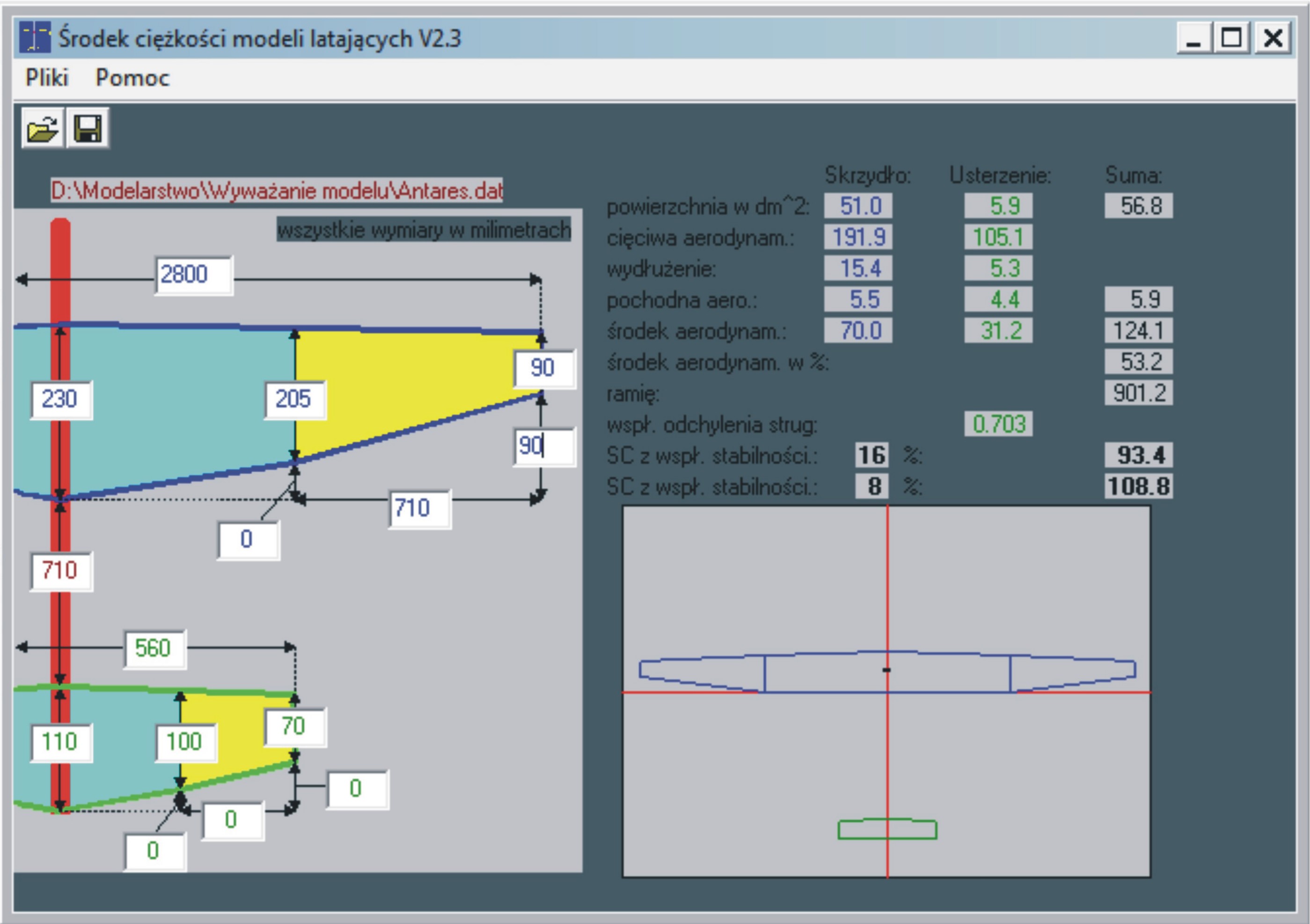

Ej Wojtku weź no się wysil trochę bardziej. Założę się o moją premię, że po wprowadzeniu tych brakujących SC wyjdzie troszkę inaczej.
PostNapisane: sobota, 31 stycznia 2015, 19:55
W sterze wysokości nie bardzo mogę wprowadzić, bo zmienia mi się geometria statecznika.
Spływ statecznika jest linią prostą a natarcie schodzi łukiem do zwężenia.
W przypadku skrzydła faktycznie spływ nie jest linią prostą. Mniej więcej od przerwy między klapą a lotką się zwęża ale nie jest to linia prosta tylko tak "fala".
Natarcie jest jakby odrysowane od jednego ramienia paraboli.
Po wprowadzenie "na oko" zmian w wymiarowaniu skrzydła SC przesunęło się na 93-108.
Jutro się pobawię z tym dokładniej.

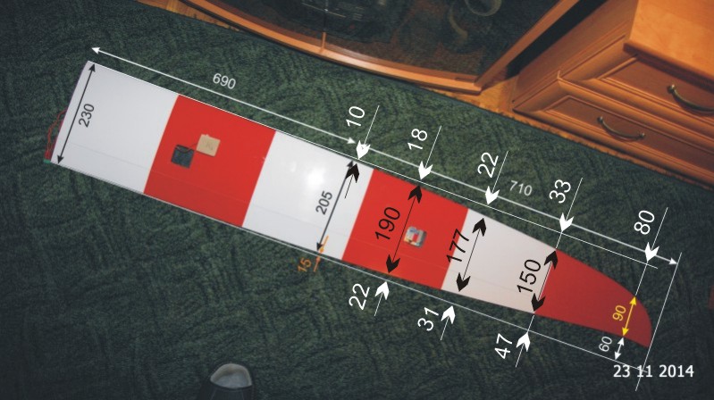

SC nie dawało mi spokoju więc...
Pobawiłem się z mierzeniem skrzydła, choć jak jego obrys jest składaniem wycinków paraboli, to wprowadzenie wymiarów do programu nie jest takie oczywiste.
Rysunek2.jpg [ 106.26 KiB | Przeglądane 13943 razy ]
Miejsce podziału skrzydła jest na szczelinie klapa-lotka.
SC wg programu przedstawia się tak
Rysunek1.JPG [ 322.63 KiB | Przeglądane 13943 razy ]
Wychodzi na to, że 99mm jest uniwersalnym rozwiązaniem do pierwszych lotów ;)
Trochę dziwi mnie rozpiętość między tym co podał producent 65mm a wyliczył program ~100mm :roll:

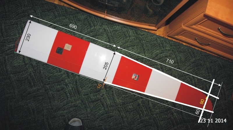

Ja bym aproksymował kształt skrzydła do czegoś takiego:
Rysunek2.jpg [ 142.07 KiB | Przeglądane 13924 razy ]
Do obliczeń sc jest to zdecydowanie bardziej miarodajne.

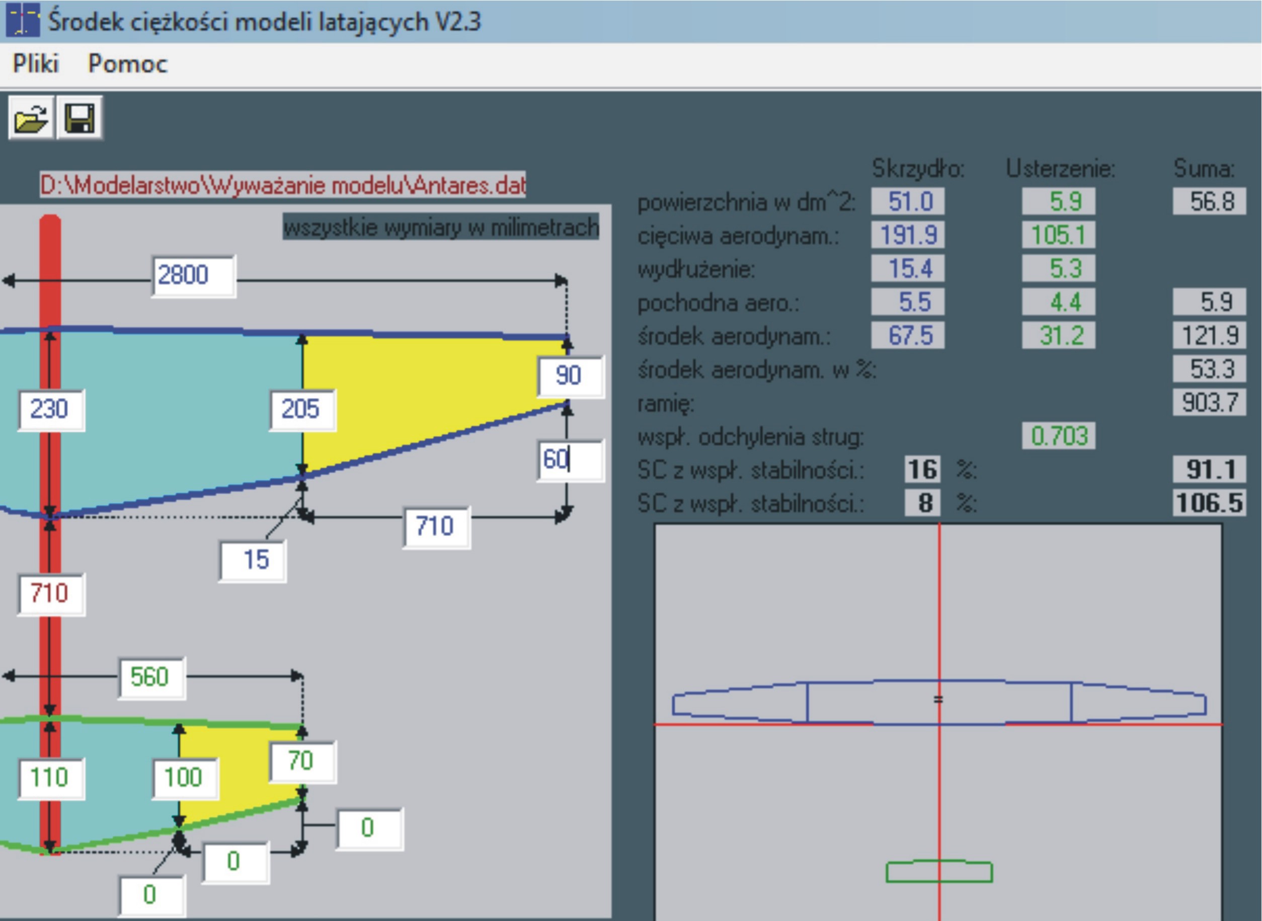

Stan special for You
Rysunek1.JPG [ 93.28 KiB | Przeglądane 13812 razy ]
Przyznaję nie mierzyłem suwmiarką ;)

PostNapisane: wtorek, 3 lutego 2015, 09:04
Ok, po w prowadzeniu twojego zdjecia skrzydla do autocad Inventor obrysowalem dokladnie skrzydlo przeskalowalem do1:1 nastepnie podzielilem na odpowiednie panele i liczenie SC wyszlo tak.
Punkt zerowy stabilnosci - 95.98mm
15% - 66.48mm
10% -76.3mm
9% - 78.28mm
8% - 80.25mm
7% - 82.21mm
6% - 84.18mm
5% - 86.5mm
Wojtek, rowniez p.Wiesio podal ci SC dla nowicjuszy, te 65mm to jest 16% i model tez bedzie latal ale z pompami t.z rozpedzal sie i zadzieral do gory. Jednak goraco polecam zaczac od 10%, ale decyzja twoja.
na koniec apel do szybownikow: powyzszy program do liczenia SC szybowcow z skomplikowanym ksztaltem skrzydla jest naprawde do d--y
