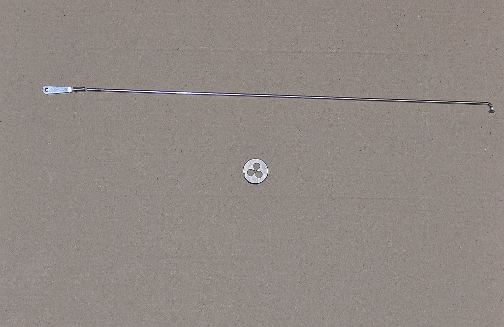

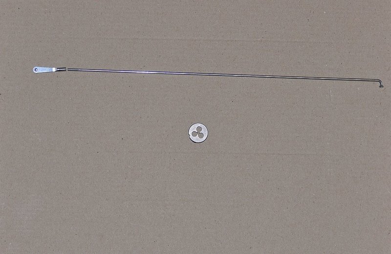

Luzem widać jak to wyglada przy serwach:
krzysztofbajer01@gmail.com
mniej gadania więcej latania
 Tytuł: Re: Model FALCON evo Leszka Kwarcińskiego
PostNapisane: niedziela, 21 października 2012, 21:05
Dzięki Krzysiek za fotki.
Myślę, że ta metoda będzie najprostsza dla mnie do wykonania.

Dokładnie tak jak zrobił Krzysztof, jak dam radę to jutro wstawię, fotki z podobnego modelu też 2m rozp.

Wywaliłem półkę na serwa, wywaliłem bowndeny i rozwierciłem wręgę ogonową pod rurkę fi4. Przeprosiłem się z oryginalną półeczką na serwa. Zatkałem trochę dziurę tak aby mi serwa nie przelatywały. :mrgreen:
Niestety poległem z prętem gwintowanym M2. W Castorami i Lerua mają i owszem ale od M3.
Jutro jeszcze odwiedzę OBI jak nie będzie to hm... się lekko wkurzę.
Raptem potrzebuje tego pręta ze 2x po 6-7 cm

Jak jutro znajde zapasową narzynke to mogę Ci podesłać :D
Jeszcze raz przypomnę
"Moje bowdeny są wklejone w płytkę przy wyjściu na stery oraz przy wyjściu na serwa ale wcześniej lekko naciagnięte."
Szczepan

Szczepan masz racje ale nie wszyscy potrafią dobrze to zrobić, najprostszy pręt gwintowany pod M2 to szprycha rowerowa, znaczy ma ten gwint ciut większy ale da się radę wkręcić, warto zaopatrzyć się w narzynkę.
DSC_8114.JPG [ 134.07 KiB | Przeglądane 10122 razy ]

Krzysztof wpadłem już na pomysł ze szprychą tyle że ciężko wchodzi no i chciałem aby gwint był po całości tak aby wkręcić w rurkę.
A z tą narzynką to masz rację przy najbliższych zakupach zamówię sobie. :D

Szprycha ma o ile się nie mylę gwint 2.2

Szczepan ma rację gwint jest M 2,2 ale na długości gwintu a potem jest fi2 ( q....a gdzie ten klawisz z "fi" ) i można gwintować, chociaż twardość jest niezła. Ja prawie wszyskie popychacze tak robię, mam jeszcze stare zapasy szprych i te są bardzo twarde a współczesne( chińskie) tak jak by miękawe ;)

Narzynka M2,2 nie jest aż taka droga...
