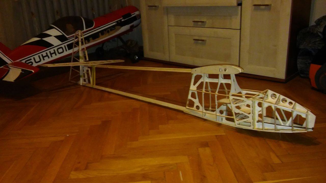

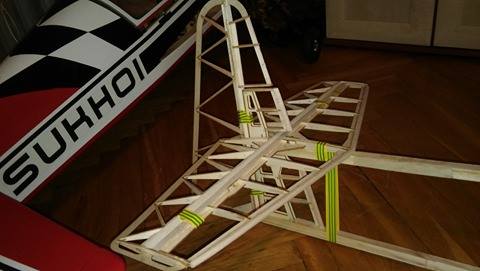

Dokleiłem listwy na wymiar :) pełno kurzu w domu od szlidowania natarcia na statecznikach ale warto było :)

Zaczyna nabierać ładnych kształtów, rób tak dalej to będzie ładny model.

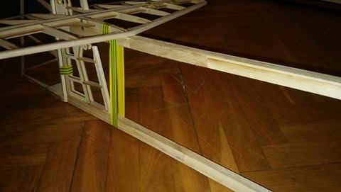

A co to tak dziwnie tam z tyłu tych belek ogonowych. Przedłużałeś je?
Tak przedluzalem

Dasz zbliżenie tego miejsca?
Chodzi pewnie o gorną belke po bokach jest sklejka 1mm coby mocniej trzymalo miejsce styku w późniejszym etapie budowy bedzie zamaskowane

Dodałeś wagi.
Wytrzymałościowo to może wytrzyma, ale zawsze lepiej zrobić nową całą belkę.

Dodałeś wagi.
5g wiecej a z tego co czytałem i rozmawiałem z czechami na pikniku model bedzie trzeba troszke na ogon doważać.

Poza tym problem polega na tym, że dostępne są metrowe listewki a z tego co wiem to belki mają po ok 130cm
Grzegorz
To się listwy z przodu sztukuje.
I tak bedzie wystalało spoza kadłuba już robiłem w ten sposób

Posty: 470
Też tak podpowiadałem ale podobno wychodziło zaraz za gondolą a to raczej nie zbyt szczęśliwe miejsce na łączenie, jak widać Andrzej zdecydował, że będzie z tyłu.
Ja co prawda wzmocnił bym od środka trójkątami w rogach belki ale to już jak to mówią musztarda po obiedzie.
Będzie wzmacniane od środka trójkątnymi listwami także bedzie mocne

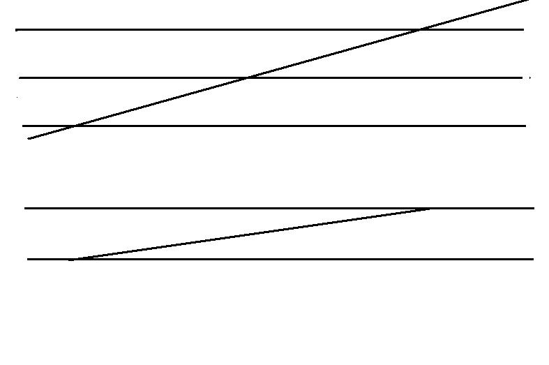

Co prawda dłuższe niż 1 m listwy w handlu też można dostać, albo sztukować w/g sztuki modelarskiej, a nie po stolarsku. :D
Przepraszam, ża się czepiam, ale trzeba dbać o modelarskie zasady.

Sztukowanie.JPG [ 23.1 KiB | Przeglądane 10554 razy ]

No i tak właśnie połączył listwy ;) dodatkowo wzmacniając miejsce łączenia.
Jeśli tak Andrzej listwy sztukował to b.dobrze, ale jeśli je dodatkowo sklejką po bokach wzmacniał to nie dobrze.

Listwy są pod kątem ucięte i dodatkowo wzmocniłem sklejka po bokach trzyma bardzo solidnie testowałem naprawdę mocno trzyma, oczywiście klejone na żywicy epoksydowej 10min. Co do planów mam tylko zdjęcia na pdf co w ogóle nie można nazwać planami... szkoda gadać w ogóle o tej sytuacji.
Takiej żywicy używa się w naprawach polowych, gdy czas nas goni. Do normalnego klejenia przynajmniej żywica dwu godzinna. Klej musi mieć czas, aby przesączyć wierzchnią warstwę klejonych elementów.
Takie miejsce klejenia można dodatkowo owinąć nicią kewlarową - lekko i z pewnością nie puści.

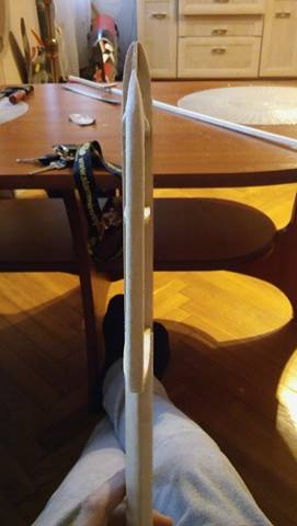

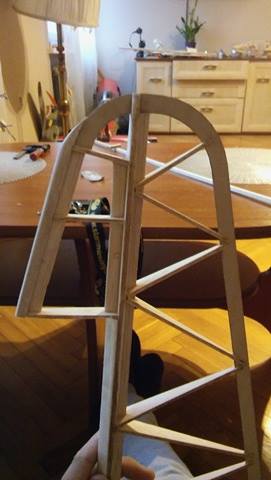

Zrobiłem natarcie na Sterze kierunku
