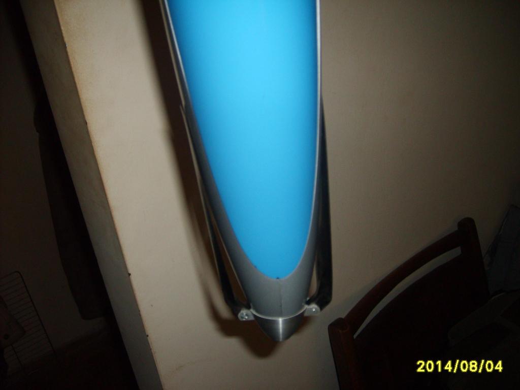

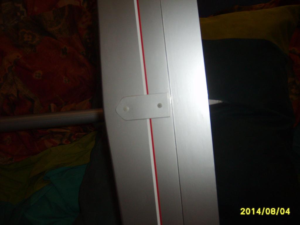

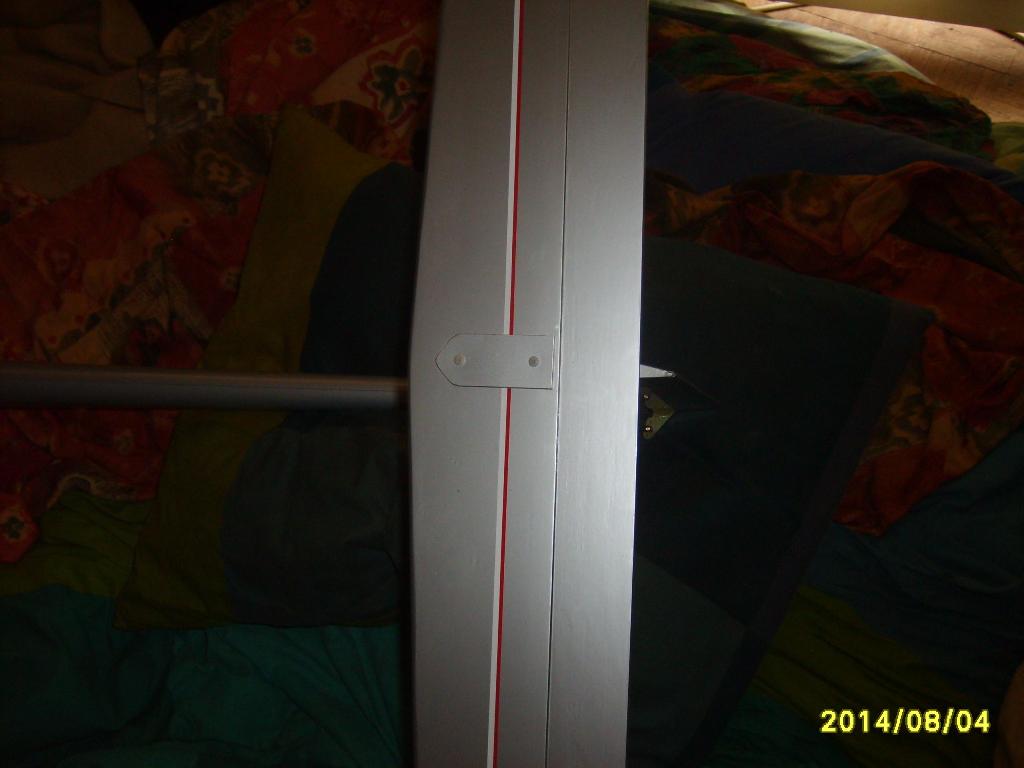

PostNapisane: poniedziałek, 4 sierpnia 2014, 16:49

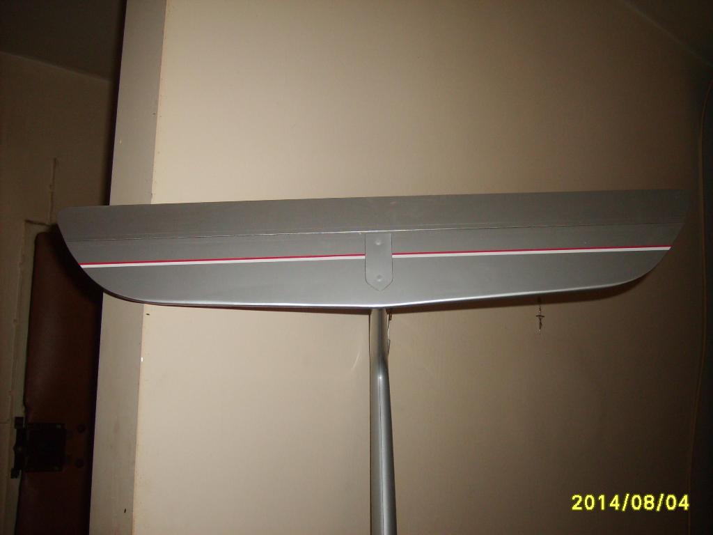

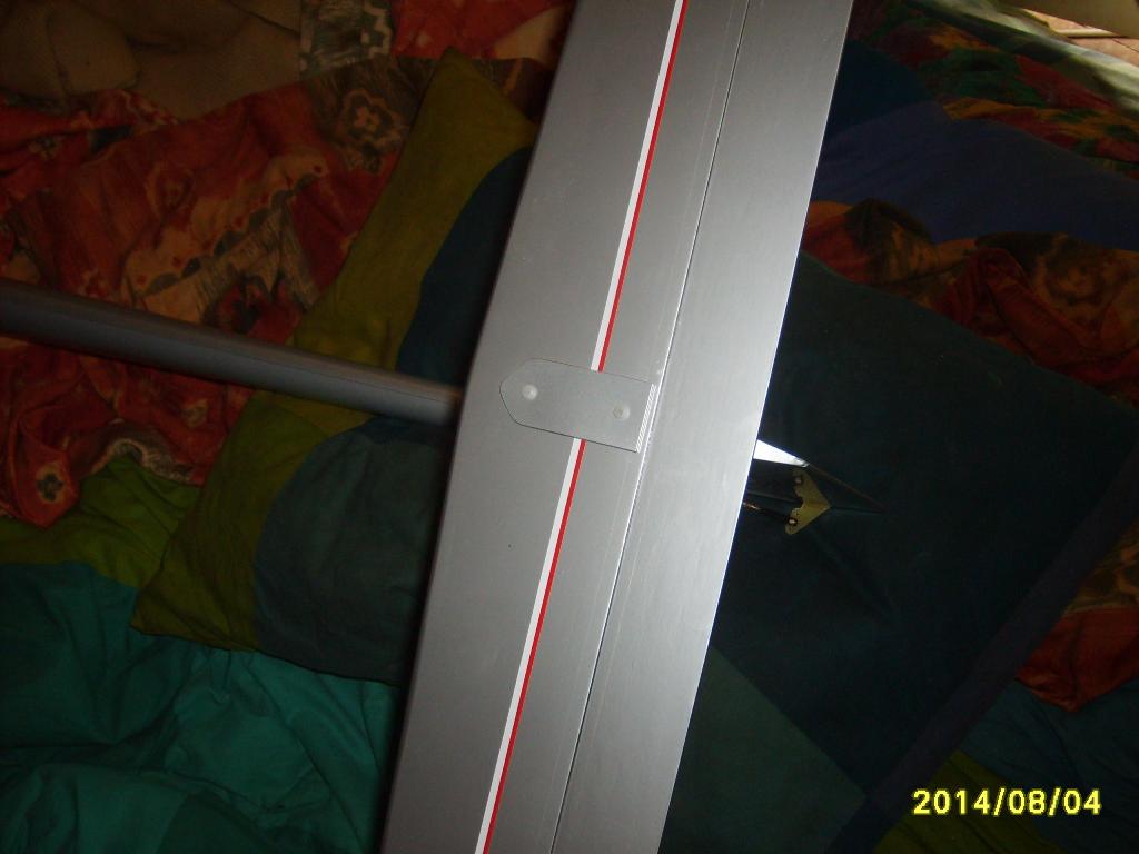

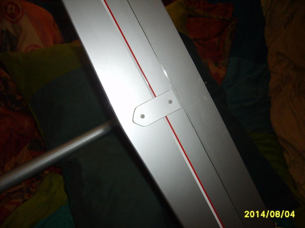

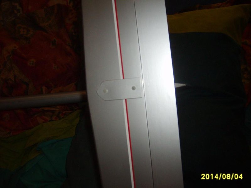

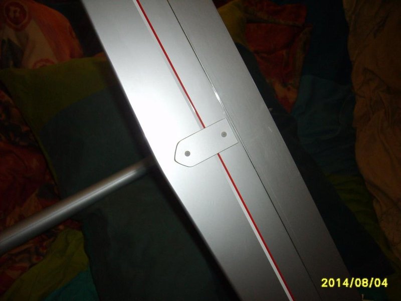

Dorobiłem dzisiaj tę nakładkę, globalną podkładkę na statecznik poziomy coby się nie gibał na boki.
S5000003.JPG [ 81.75 KiB | Przeglądane 18090 razy ]
S5000004.JPG [ 89.51 KiB | Przeglądane 18090 razy ]
S5000006.JPG [ 97.72 KiB | Przeglądane 18090 razy ]
S5000009.JPG [ 89 KiB | Przeglądane 18090 razy ]
S5000005.JPG [ 82.66 KiB | Przeglądane 18090 razy ]
Kolor płytki dobrałem taki, że wygląda jakby była w zestawie.
Teraz kolej na dopieszczenie/dopasowanie łopatek śmigła do jarzma, ale kołpak?
Łopatki tak kleją się do kadłuba, że już "cieplej" nie mogą.
S5000008.JPG [ 82.75 KiB | Przeglądane 18090 razy ]
Średnica kołpaka 40 mm.

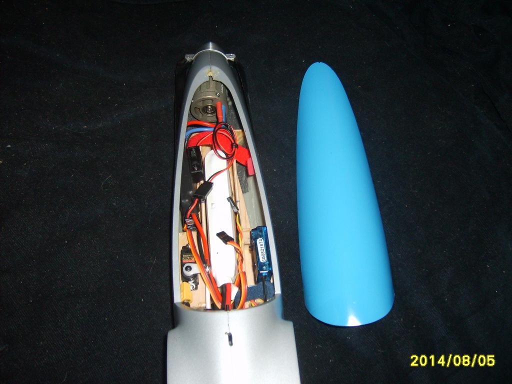

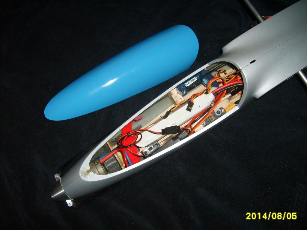

 Tytuł: Re: SIRIUS Reichard 3 m
PostNapisane: wtorek, 5 sierpnia 2014, 18:19
Boczne powierzchnie łopatek śmigła, które są mocowane w jarzmie przepolerowałem pilniczkiem do paznokci i wychylają się tak jak powinny. Jak pisaliście.

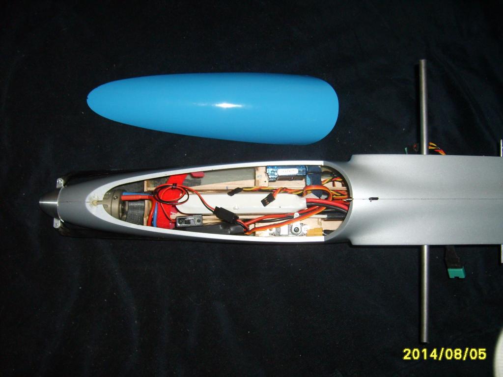

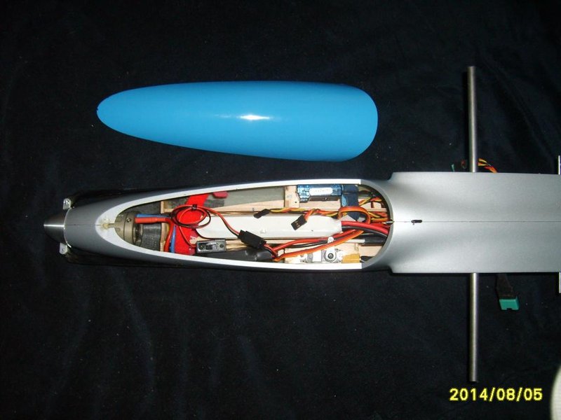

Rozmieściłem całą elektronikę.
a.JPG [ 108.29 KiB | Przeglądane 18018 razy ]
aa.JPG [ 116.73 KiB | Przeglądane 18018 razy ]
aaa.JPG [ 122.23 KiB | Przeglądane 18018 razy ]

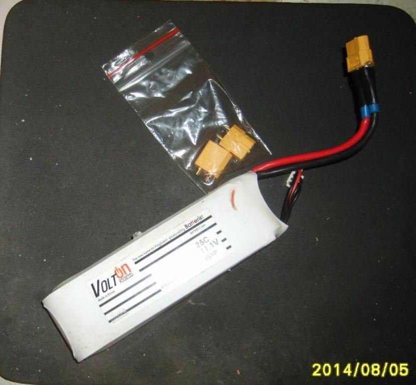

Pakiet 3S 2550 25C pasuje w jego miejsce idealnie na szerokość, a pole manewru wzdłuż jest takie, że wyważyć można dowolnie.
aaaa.JPG [ 101.27 KiB | Przeglądane 18018 razy ]
Do zrobienia:
- wykonać mocowania dla wszystkich elementów elektroniki.
- zmienić wtyczkę pakietu w regulatorze, zielona nie pasuje do żółtej.
- zmienić goldy w regulatorze, są za luźne.
Wtyczkę mam, goldy muszę jutro dokupić bo znalazłem tylko jeden pasujący do silnika. Z lutowaniem takich dużych elementów jeszcze sobie radzę. Z lutowaniem pinów już nie. Nie te oczy i łapska już. :D
Do zapytania:
- czy antenki z odbiornika mogę po prostu wpuścić w tył kadłuba, czy jakoś wyprowadzić na zewnątrz :?:
Jak u siebie to rozwiązujecie?

Odbiornik ( antenka )w Elipsoidzie mam schowany i do tej pory żadnych problemów .
Darek .
PostNapisane: wtorek, 5 sierpnia 2014, 20:22
W Falcon'ie mam na wierch, bo tam jest sporo wungla, w Minimoa gdzie kadłub bez wungla anteny we wśrodku.
Jak latałem onegdaj EGP to tyż anteny były we wśrodku.
A wyciepnij je na wierch pod skrzydłami, jedne z tej a drugie z tamtaj strony, tak mam w Falcon'ie i problemów ni ma.
PostNapisane: wtorek, 5 sierpnia 2014, 20:48
Dziękuję.
Czyli można tak i tak, czyli maść na szczury.
To w zasadzie wiedziałem i powinienem napisać "do zastanowienia się".
Jeśli puszczę je wewnątrz u góry kadłuba to powinno być w porządku.
Postaram się mniej Was zanudzać.

Do zrobienia:
Nie zielona tylko niebieska i jednak pasuje.
Ach ta moja ślepota. Dzisiaj sprawdziłem na spokojnie.
Szkoda, że ślepota nie pomyliła się z goldami tylko z wtyczką, którą miałem no i musiałem jednak ganiać do sklepu.
Zaraz się wezmę za lutowanie puki widno.

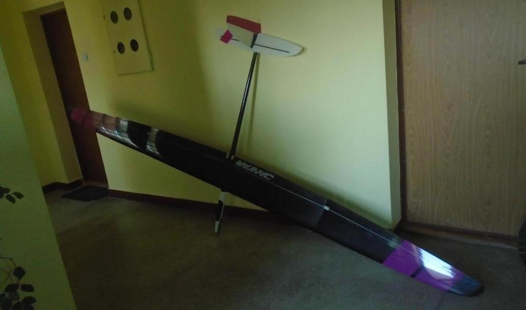

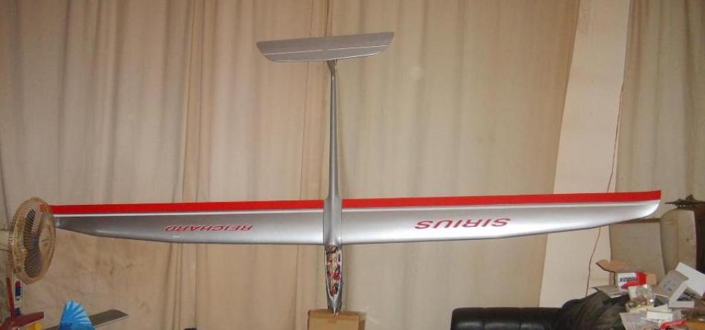

Dzisiaj pierwszy raz zamontowałem mu skrzydła.
Musiałem, dla zidentyfikowania kabelków serw, żeby wiedzieć co i jak podłączyć do odbiornika.
Ależ te 3 m to jest wielkie. (:)
Sirius.JPG [ 78.16 KiB | Przeglądane 17629 razy ]
Trochę mało miejsca mam w mieszkaniu przez bałagan. :D
Trudno się z nim obracać.
Najwyżej wyjdę za drzwi do hollu. Tam jest więcej wolnego miejsca. :mrgreen:

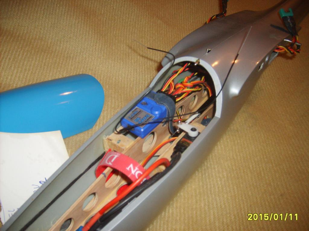

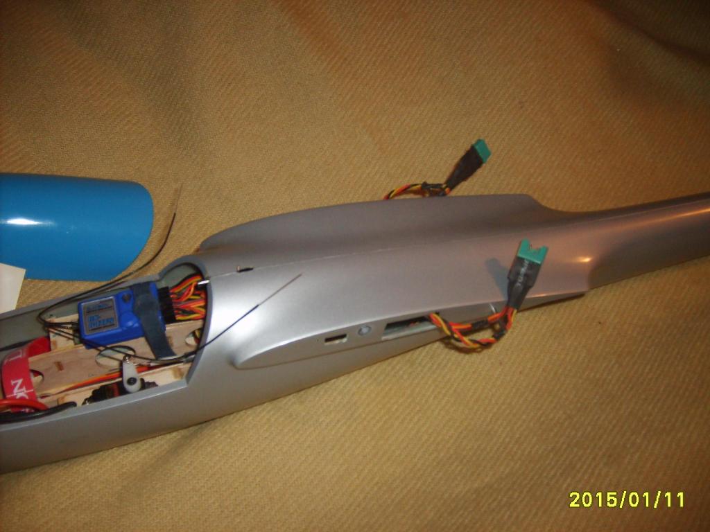

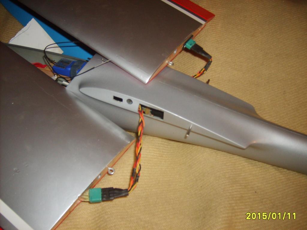

Kłopot z wtyczką był taki, że w lewym skrzydle w gniazdo została wklejona część "męska" i nie dało się na nią wcisnąć "żeńskiej". Musiałem rozciąć gniazdo. Potem dorobię mocowanie.
S5000004.JPG [ 122.85 KiB | Przeglądane 18109 razy ]
S5000006.JPG [ 108.1 KiB | Przeglądane 18109 razy ]
Odbiornik wstawiłem 8 kanałowy. Dokupiłem.
Obecnie są podłączone wszystkie serwa i jeden kanał zostaje wolny.
S5000002.JPG [ 133.03 KiB | Przeglądane 18109 razy ]

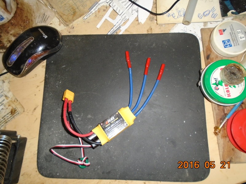

Wczoraj wyciągnąłem Siriusa aby przygotować go do sezonu, a tu po włożeniu baterii dwa pipnięcia i tak w kółko.
Żadne kombinacje nie pomogły. Wszystkie stery działają, ale nie silnik bo ten robi tylko pi pi.,,pi pi,,,
Dzisiaj wyciągnąłem inny regulator 60A (dobrze, że miałem) i przylutowałem końcówki i znów wszystko działa. :mrgreen: :mrgreen: :mrgreen:
DSC00036.JPG [ 225.64 KiB | Przeglądane 16238 razy ]
DSC00041.JPG [ 224.49 KiB | Przeglądane 16238 razy ]
DSC00043.JPG [ 219.79 KiB | Przeglądane 16238 razy ]
darek_op napisał(a):
tak , że ledwo można model utrzymać. :mrgreen:
PostNapisane: sobota, 21 maja 2016, 15:05
Prawdopodobnie trzeba było ponownie skalibrować regulator, włączając zasilanie przy drągu na pełnym gazie i po pipnieciu lub melodyjce, dać gaz na minimum.
PostNapisane: sobota, 21 maja 2016, 15:54
Ponownej kalibracji gazu nie próbowałem, myślałem że jak już był "latany" to już nic to nie da, ale dziękuję Marku, wypróbuję.
Może jeszcze będzie dobry ten regulator?
