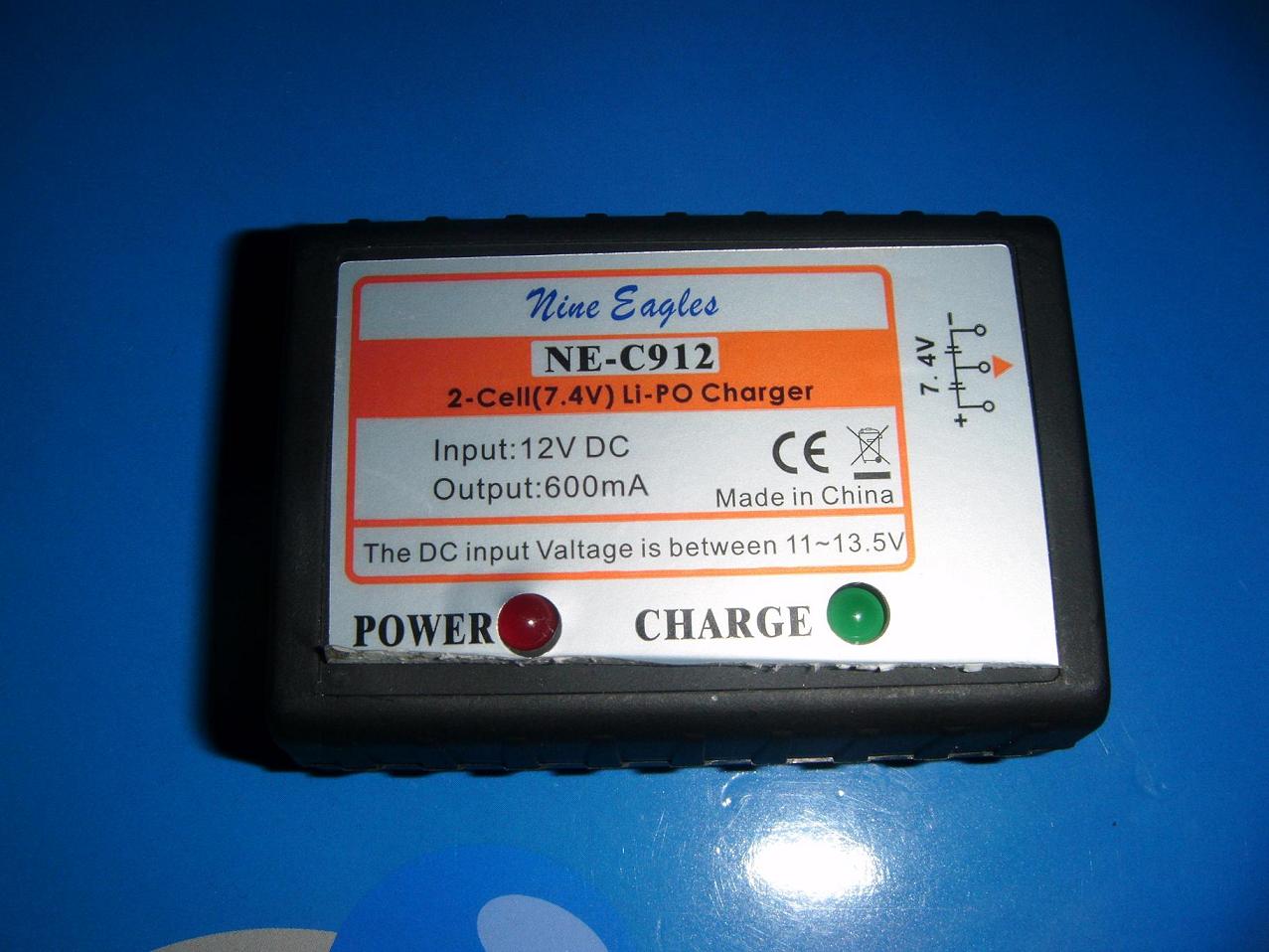

Przypomniałem sobie, że mam jeszcze taką ładowarkę. Została mi ona po zestawie Nine Eagles Sky Surfer. Ładowałem nią pakiet 2s 250 mAh.
Czy nic się nie stanie jeżeli będę ładować nią pakiety wymienione parę postów wyżej?

Takie ładowarki nic nie są warte , a możesz popsuć pakiet ! pomyśl nad jakąś lepszą, teraz można kupić dość dobre za 80PLN
