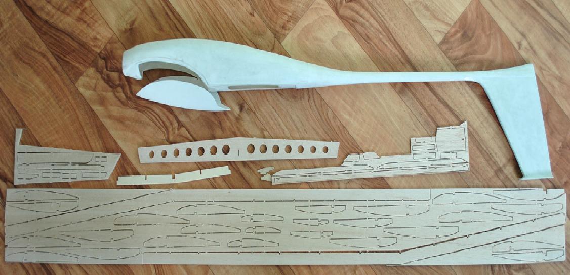

Paczka dotarła D2D, wiadomo uśmiech na twarzy. Adrenalinka zeszła :) i pytanie jak to złożyć od czego zacząć? Co jako pierwsze muszę zrobić, żeby go ulotnić jak najszybciej?
Cały zestaw wygląda następująco
DSC_6056.JPG [ 130 KiB | Przeglądane 7851 razy ]

A tak z ciekawości to ile kosztuje sam kadlubik w wersji szybowcowej?
Zestawik fajniusi i rzeczywiscie dla poczatkujacych biorac pod uwage takie potraktowanie krawedzi splywu. Mnie to drazni bo to "nie po bozemu" ze wzgledow wytrzymalosciowych, ale rozumiem ze to wynik zalozen i targetu odbiorcow tego modelu. To co ogolnie byloby wada i bledem po zastanowieniu moze byc atutem tego modelu. Tylko pytanie czy nie powinno sie od poczatku uczyc tych poczatkujacych jak powinny wygladac prawidlowe rozwiazania ( a i taniej byloby w produkcji ) ;)

Sam kadłub nie wiem ile kosztuje, ale Krzysiek tel:xxxxxxxxxx powinien wiedzieć.

Kadłub to 70 zł + przesyłka dokładnie u Krisa

Ja proponuję taki układ :) ja buduję robię zdjęcia a Wy powtarzacie to co ja robię oczywiście każdy ma swój sposób na pracę więc wasza dowolność jest nieograniczona ja będę robił tak jak mi się podoba OK. I ZOBACZYCIE JAKIE TO PROSTE :) ZACZNĘ OD PROSTYCH RZECZY :)
