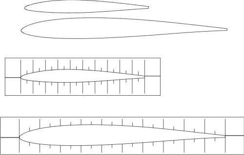

Mamy profile :lol:
profile.jpg [ 20.01 KiB | Przeglądane 13222 razy ]

Ale profil jest podany w pierwszych sekundach filmu - SB96

I mamy go już w wektorach w rozpiętości 2350mm
