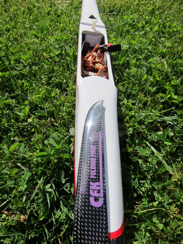

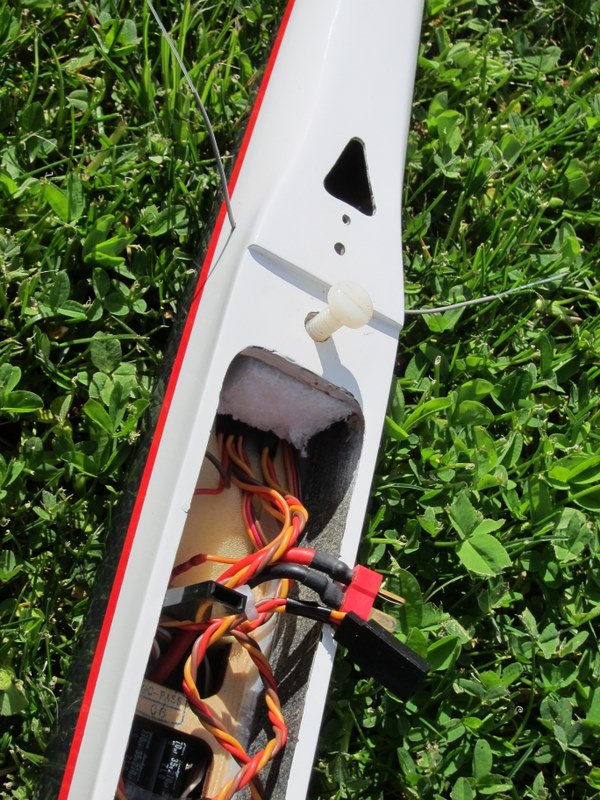

Popieram Wojtka, M5 nylonowe do normalnego latania wystarcza, jak w pelni bedzesz wykorzystywal wlasnosci lotne i predkosci oraz przeciazenia 40G wtedy zmienisz sruby.
Rowniez wskazane jest dac do oblotu i ustawienia modelu doswiadczonemu szybownikowi co zaoszczedzi nerwy i pieniadze. Nastepnie wprowadzic male poprawki i dopasowac do swojego stylu
latania (wychlenia, expo itd)
ponizej moj hotliner glider +200km/h i jedna z tylu nylonowa sruba 1/4 cala
IMG_0796-1.JPG [ 228.87 KiB | Przeglądane 6624 razy ]
IMG_0795-1.JPG [ 192.11 KiB | Przeglądane 6624 razy ]

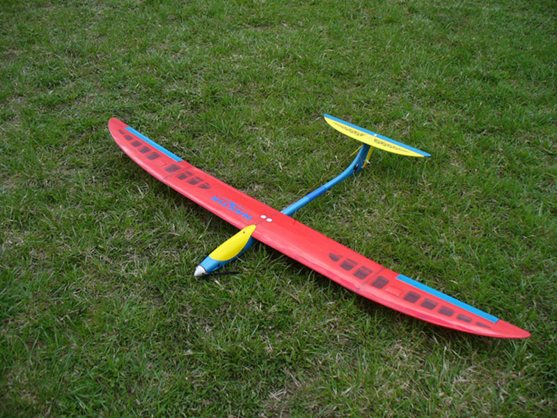

Posty: 446
Lataliśmy z Marcinem jak dwa "jastrzębie" On swoim Gem-em a ja Variantem II. Piękny widok nawet wszystkie ptaszki ze strachu gdzieś wywiało.
variant3.jpg [ 208.89 KiB | Przeglądane 6478 razy ]
