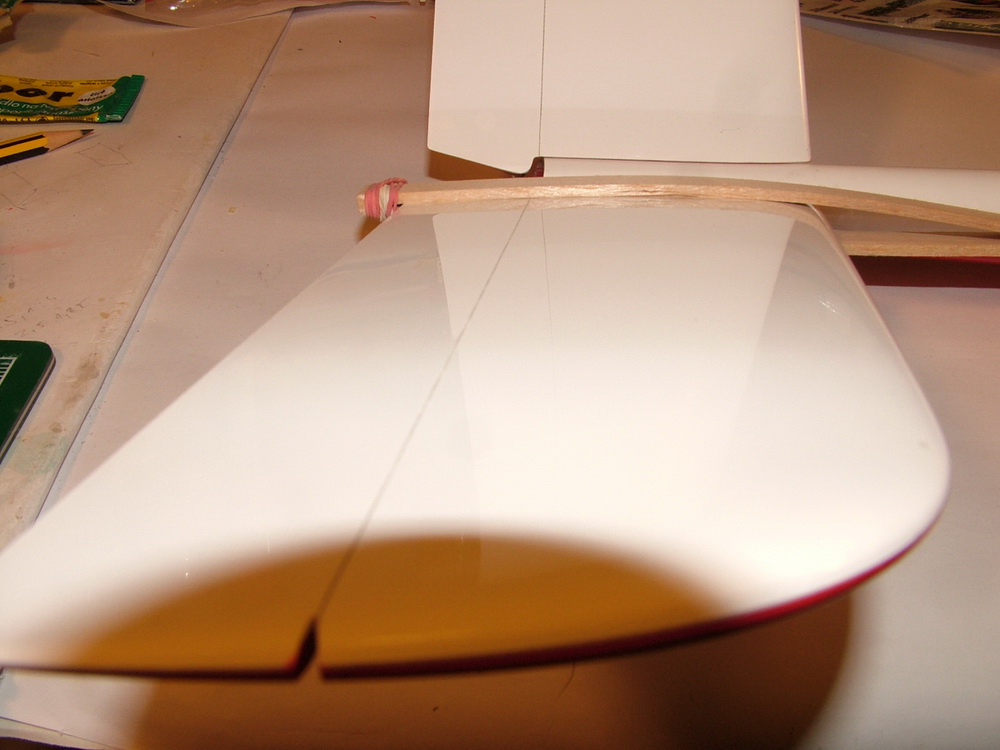

Metodą Stana ustaliłem wychylenia na V-ce. Mam nadzieje że tak jak widać to jest OK.

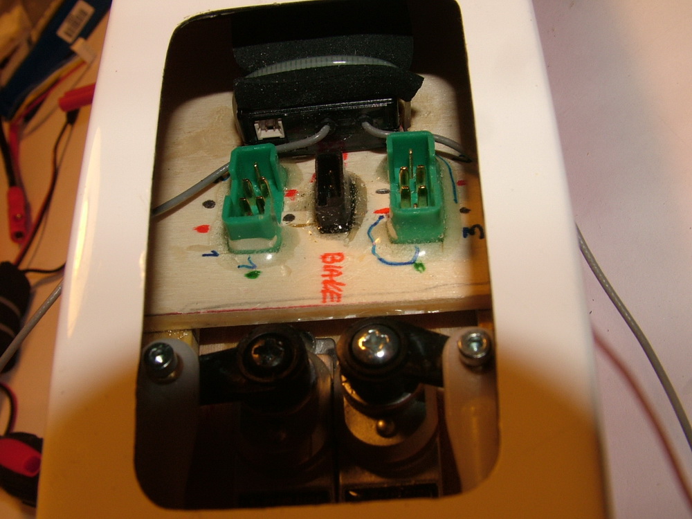

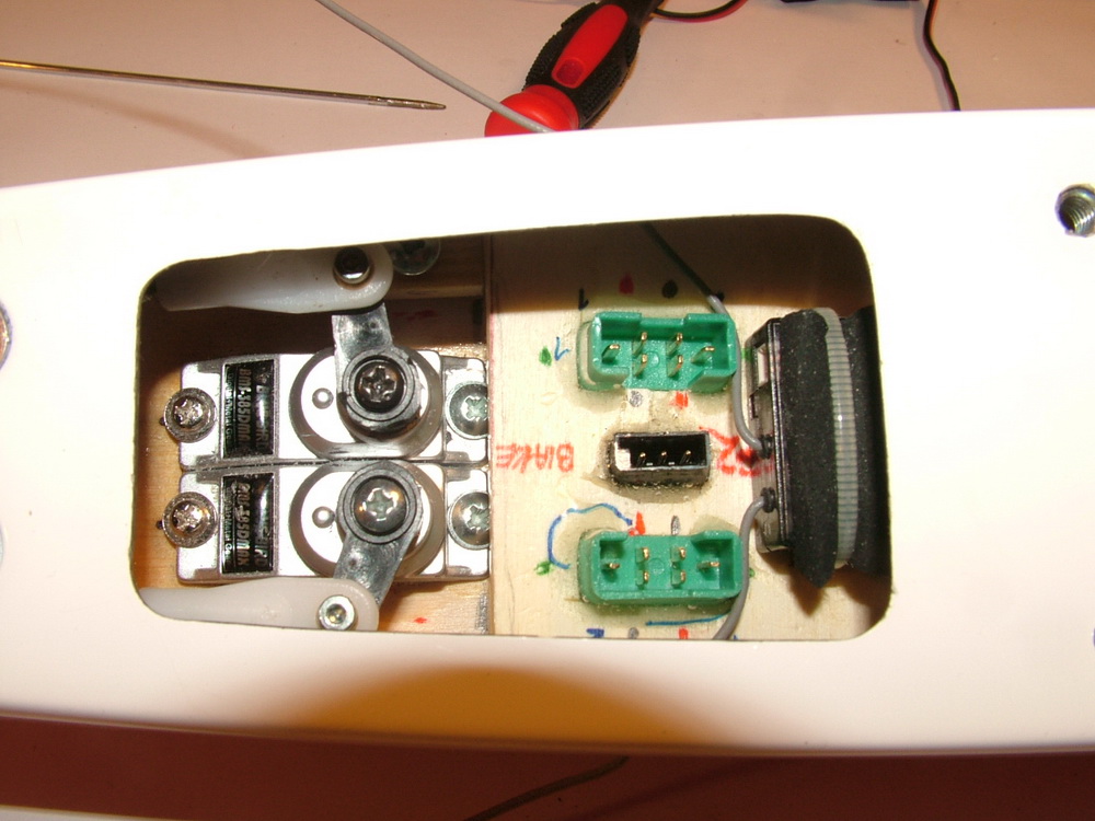

To co trochę zwiększyło wagę modelu to półeczka z polutowanymi kabelkami od MPX do odbiornika.

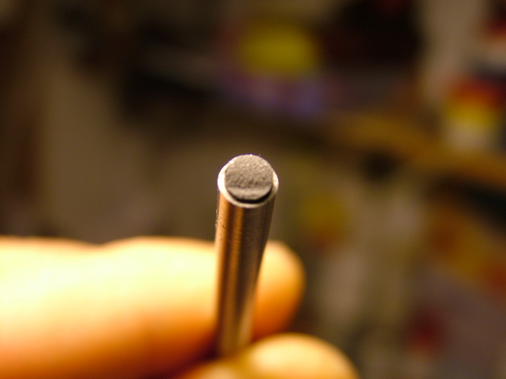

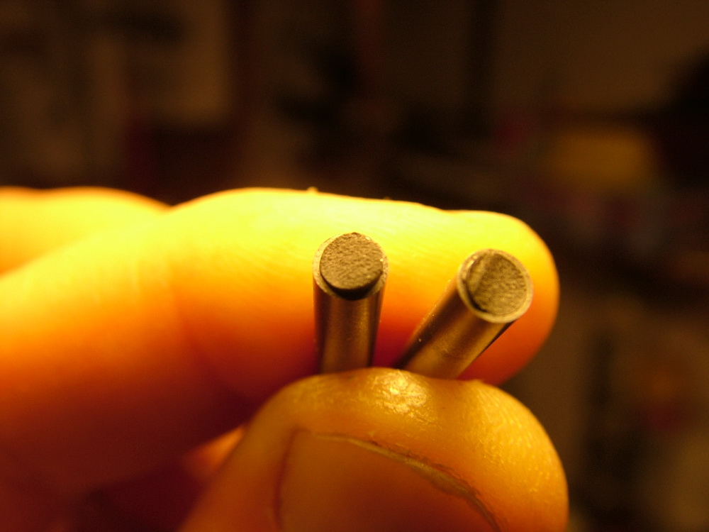

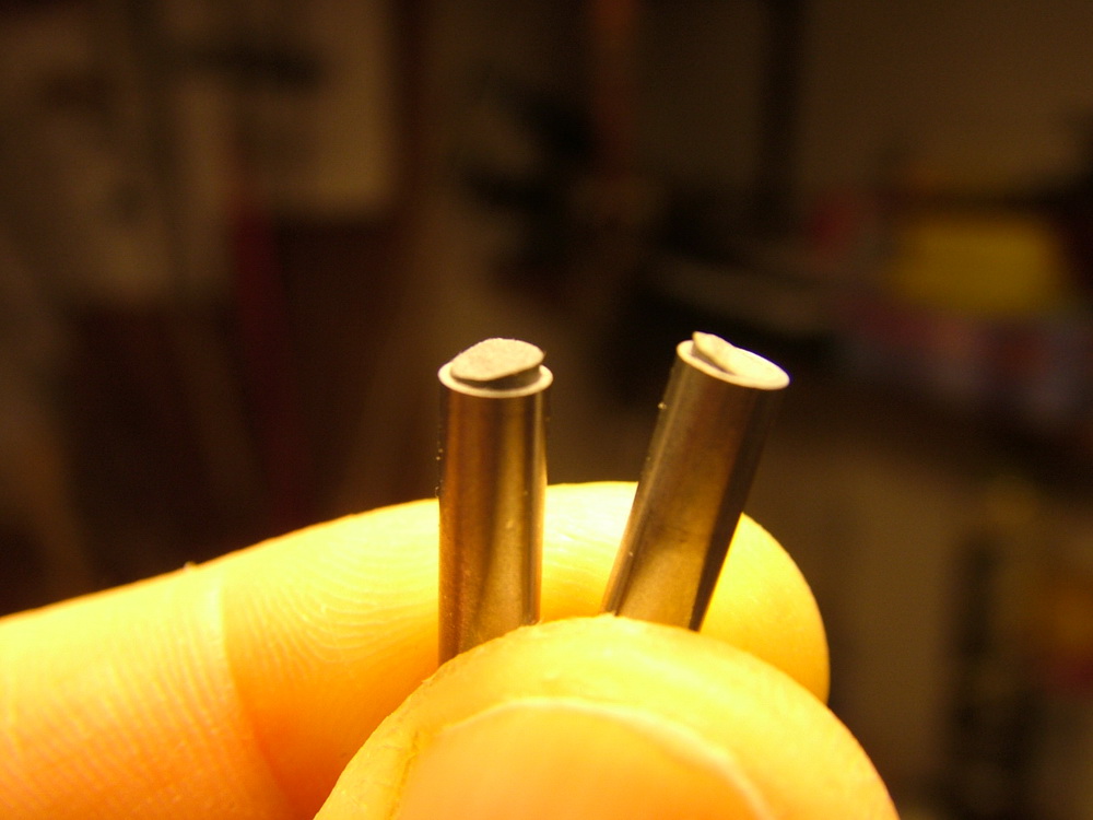

No i na koniec dzisiejsza ośka. :evil: :evil:
Czy ktoś jest w stanie wytłumaczyć mi z czego jest zrobiona ta ośka. To wygląda i ma strukturę ja jakiś proszek prasowany i wciśnięty w rurkę stalową. Teraz się nie dziwie, że przy tak w sumie niewielkim uderzeniu pękła to nieszczęsna ośka.

Jest to chyba(?????) silver steel - nie mam pojecia jak bedzie po Polsku :/
http://en.wikipedia.org/wiki/Silver_steel
 Tytuł: Re: Model FALCON evo Leszka Kwarcińskiego
PostNapisane: wtorek, 13 listopada 2012, 20:39
To tak na szybko z translatora
Srebra jest wspólne stali narzędziowej, które są dostarczane jako Warsztaty szlifierskie bezcentrowe ziemi cały pasek (z tolerancją podobny do wytaczanie).Wśród innych aplikacji to jest szeroko stosowane do takich rzeczy jak ciosów, grawerzy, śrubokręty. Sheffield srebrny stal służy we Francji jako stal ostrza brzytwy. W Finlandii niemiecki silver stali był i nadal jest powszechnie stosowany do noży Puukko.Skład jest zdefiniowana przez UK specyfikacji BS-1407 i jest w następujący sposób: 0.95%u20131.25 węgla, manganu 0.25%u20130.45, chrom 0.35%u20130.45, krzem 0.40 maks.[1] W stanie odprężone jest ma twardość HRC 27. Może to być hartowane do 64 HRC.[2]Europejskiej/Werkstoff klas równoważne są 1.2210...
PostNapisane: wtorek, 13 listopada 2012, 20:44
To moze chodzic o stal narzedziowa - wysoko utwardzana - krucha.
Mnie raz smiglo odlecialo wraz z kolpakiem i kawalkiem powyzszej oski jak podrywalem Jaczka do lotu - kolega, ktory byl ze mna spojrzal i powiedzial, ze to jest wlasnie to silver steel - ja sie nie znam - jemu wierze :)
PostNapisane: wtorek, 13 listopada 2012, 20:46
Z tego tłumaczenia wiem tyle samo co przed czyli nic. :D
Jedynie mogę się domyślać że jest to dość popularny materiał z którego produkuje się przeróżne przedmioty użyteczne np. jak noże. Tyle że moje noże naście razy spadły na kafle szpicem i poza szczerbionym kaflem nic się nożom nie stało. A śrubokręty to jak mocniej pocisnę to się gną a nie łamią. I tyle wiem. :mrgreen:
PostNapisane: wtorek, 13 listopada 2012, 20:49
Prawdopodobnie będzie to jakiś spiek manganu, chromy, krzemu, węgla i żelaza
PostNapisane: wtorek, 13 listopada 2012, 20:50
Stosuje sie do wiertel, do grawerek, koncowek!! srubokretow , punktakow - ale wszystko zalezy od zahartowania ;)
PostNapisane: wtorek, 13 listopada 2012, 20:51
Niech se będzie co chce tyle że jest do du..y i tyle.

Jeśli chodzi o silver steel to pamiętam, że kiedyś dawno Pan Stanisław Grabowski, budowniczy wspaniałych silników spalinowych załatwiał nam kawałki drutu fi 3 mm na podwozia do F2C. Mówił, że to srebrzanka. Drut był bardzo twardy, wytrzymały, ale się nie giął i nie sprężynował zupełnie. Podwozie zupełnie nie amortyzowało.
PostNapisane: środa, 14 listopada 2012, 20:53
silver steel - jest to stal nisko weglowa narzedziowa o dobrych wlasnosciach obrobka skrawaniem. Druty, prety, plyty fabrycznie sa szlifowane.
Rowniez doskonale sie hartuje. Nie ma nic wspolnego ze stala nierdzewna.
PostNapisane: środa, 14 listopada 2012, 21:22
Tyle, że ta ośka to hartowanie widziała chyba przez szybę :D
PostNapisane: środa, 14 listopada 2012, 23:30
Ja nie wiem czy ta oska byla zrobiona ze silver steel, ale w sposob jaki sie zlamala napewno byla hartowana. Byc moze byla zle odpuszczona (usuwanie naprezen), a napewno brakowalo malenkiego promyka np. R-0.2mm na dnie kanalka gdzie zawsze jest nawieksze skupisko naprezen wewnetrznych.
3.2.jpg [ 53.09 KiB | Przeglądane 15167 razy ]
PostNapisane: czwartek, 15 listopada 2012, 14:22
Posty: 56
Lokalizacja: Bydgoszcz
to tak na skroty z wiki:
Hartowanie – [...] powstają lokalne koncentracje naprężeń powodujące zwykle wzrost własności wytrzymałościowych: twardości, wytrzymałości, granicy plastyczności i sprężystości oraz odporności na ścieranie kosztem wzrostu kruchości oraz spadku plastyczności i wydłużenia
czyli wszystko zgodnie ze sztuka, po przekroczeniu wartosci mialo peknac a nie sie odksztalcic i tak wlasnie zrobilo. Gdyby nie byla hartowana to by sie wygieła a nie pękła.
