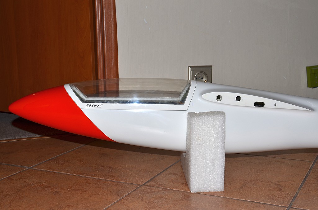

Tak się złożyło że zmogło mnie choróbsko, więc człowiek z nudów na L4 różne głupoty wymyśla. W związku z tym, że w ubiegłym sezonie Cobra wykonywała loty z pustostanem kabinowym prezentując się w powietrzu zwłaszcza na niskich przelotach jakoś dziwacznie (słyszałem kilka razy za plecami ciekawe komentarze na ten temat) postanowiłem sobie, że czymś ta pustkę wypełnię i tak to wyszło. :D :mrgreen: Przy okazji model przeszedł przegląd przed nowym sezonem lotnym i jest gotowy do lotów. 8-)

Wszystkich się nie da zadowolić , generalnie to nie przepadam za takimi gadżetami. :? Cygaro zrobione specjalnie pod takiego jednego kolegę z podwórka modelarskiego, wykonanie całości marne ale z ponad jednego metra da sie strawić.
Maskownica z głową ważą 32 g zastąpiły ołowiany balast (28 g), który woziłem w nosie. Jeszcze kołpak tylko pomalować na czerwono i w górę, a komentarze zawsze będą. ;)

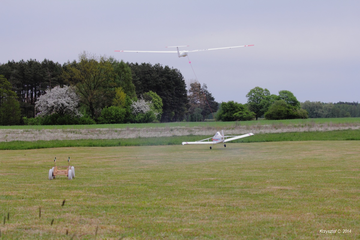

kolejne loty
autor zdjęcia Krzysztof C.

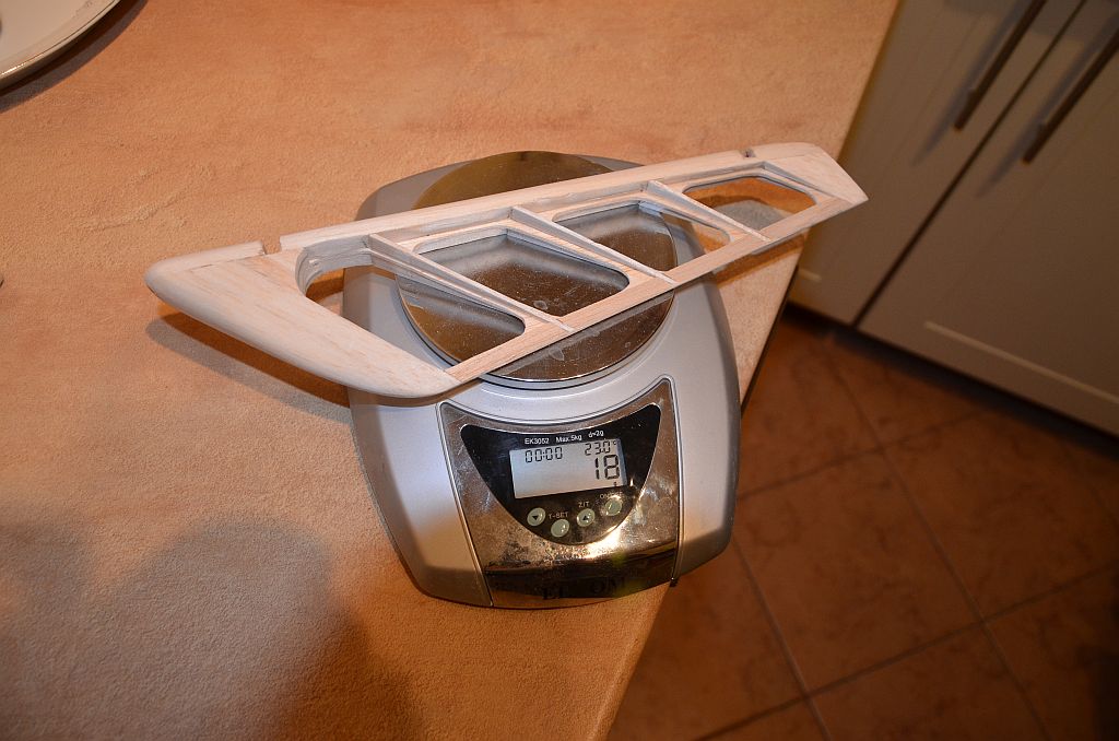

Wystrugałem nowy ster kierunku bez pokrycia waży 18g, myślę że jak dam folię to zamknę się na około 25 g - oszczędność na ogonie znacząca :)

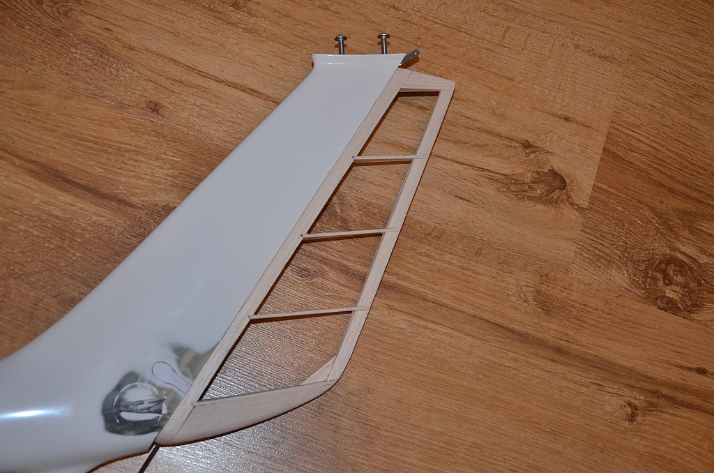

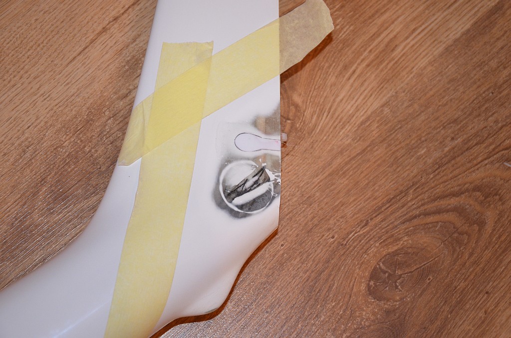

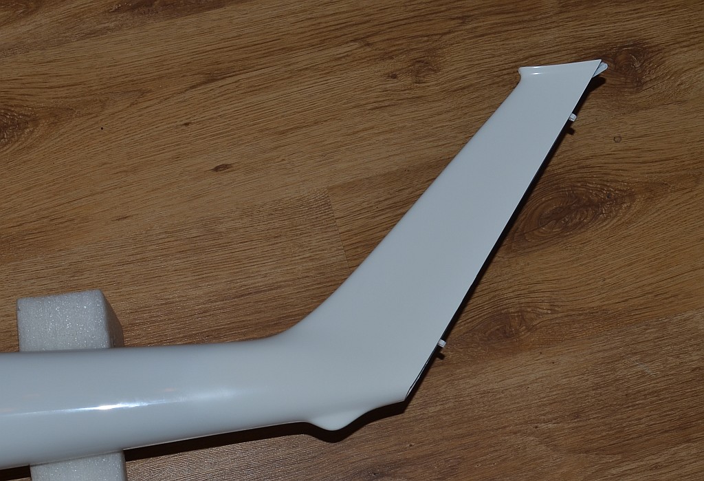

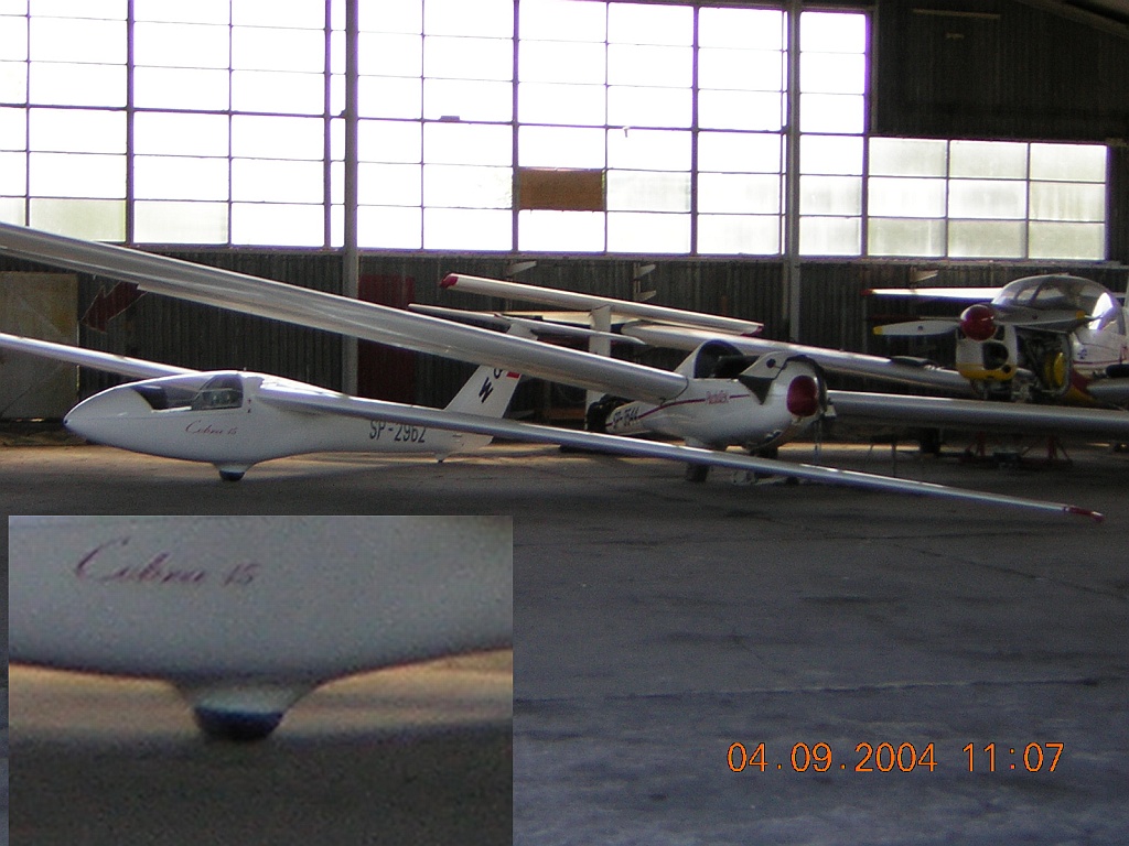

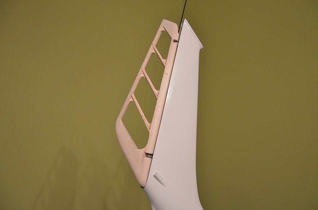

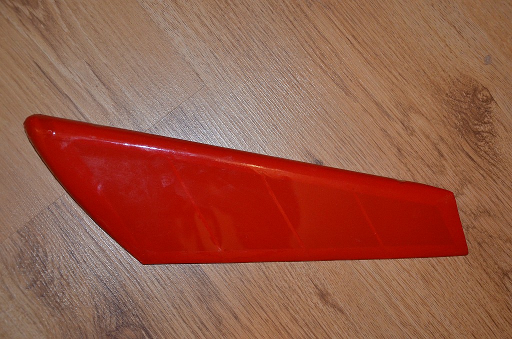

Trwają prace kosmetyczne przy ogonie. :D
Zniknęły dwa duże oprofilowania których oryginalnie szybowiec nie miał a w modelu pewnie miały służyć do prowadzenia napędów steru kierunku niestety dla mnie to element bezużyteczny więc został usunięty. Uzupełniłem też kawałek statecznika gdzie w starej wersji z napędem w ogonie miałem wycięty otwór do popychacza. Całość schnie i czeka na szlifowanie oraz polakierowanie. 8-)
Kilka zdjęć jak to było w starym modelu, stan prac i ogon prawdziwej Cobry.
Ps. ster kierunku zostanie poprawiony bo prototyp jest jak dla mnie do D**y ;)

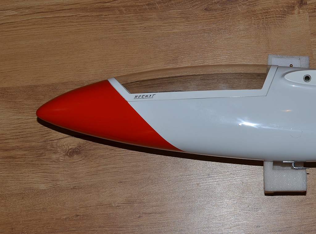

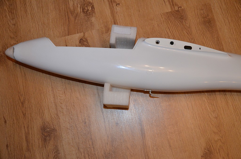

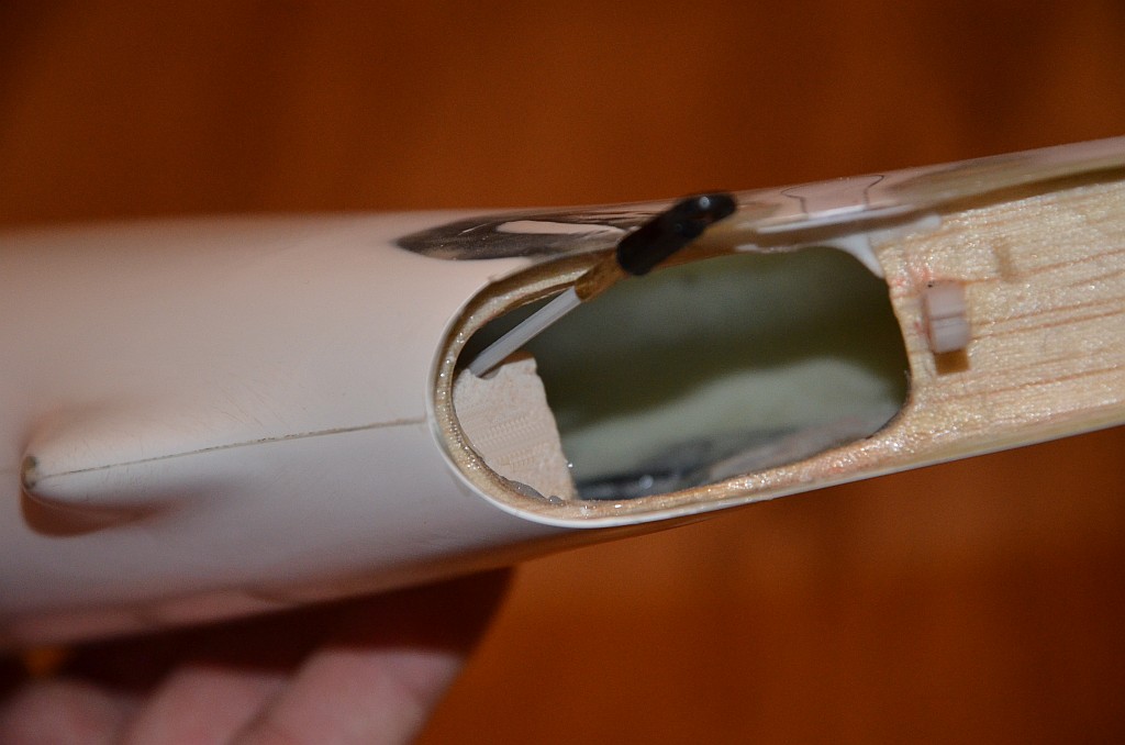

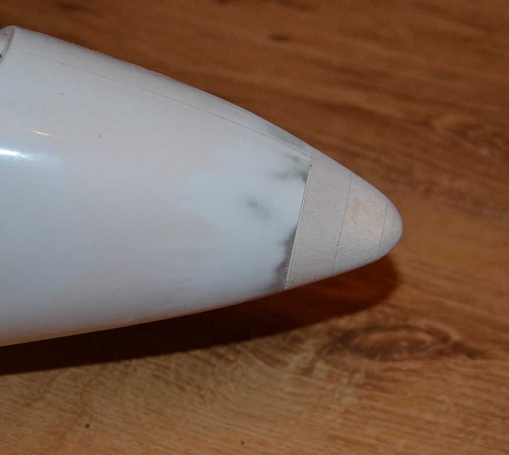

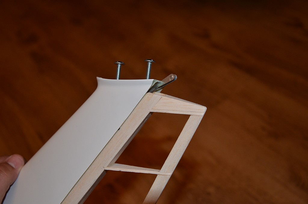

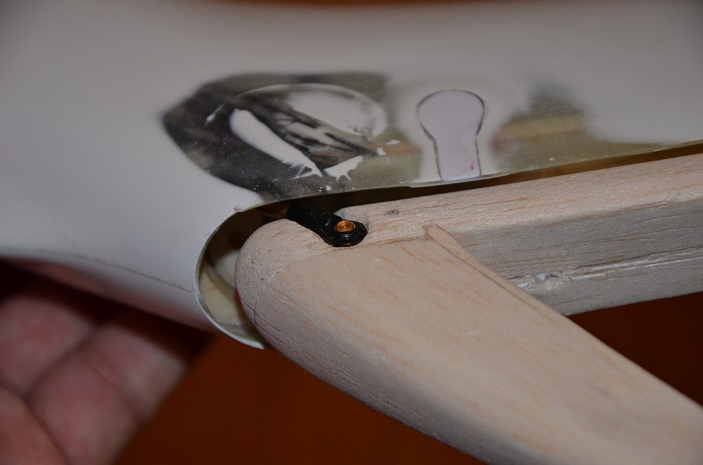

Zabawa z przebudową- odrestaurowaniem (powrotem do macierzy ;) ) idzie po malunku do przodu. :)
Zrobiłem nowy ster kierunku bardzie po bożemu i zgodny z rzeczywistością. Wystrugałem nosek - zanim odetniecie w szybowcu zastanówcie się dwa razy. Zmontowałem bowden do napędu steru wysokości. Docelowo wybrałem też serwomechanizm na ster wysokości Hitec HS-485HB Deluxe.
Rozważam napęd steru kierunku bowdenem wewnątrz kadłuba bez wyprowadzania w ogonie na zewnątrz, ukryty mniej podatny na uszkodzenia w trawie, ale to zależy wykonania wpuszczonej dźwigni w ster kierunku. :shock: Cdn….

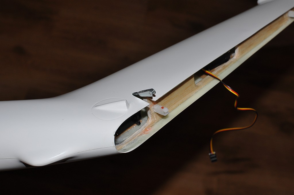

Udało mi się zrobić napęd steru kierunku wewnątrz kadłuba na bowedenie, mocowanie haka do holu oraz oklejony został ster kierunku, który ostatecznie wazy 22 g. :D Zalaminowany został nosek kilkoma warstwami tkaniny. Na razie wszystko to wygląda szkaradnie :shock:
kilka zdjęć
