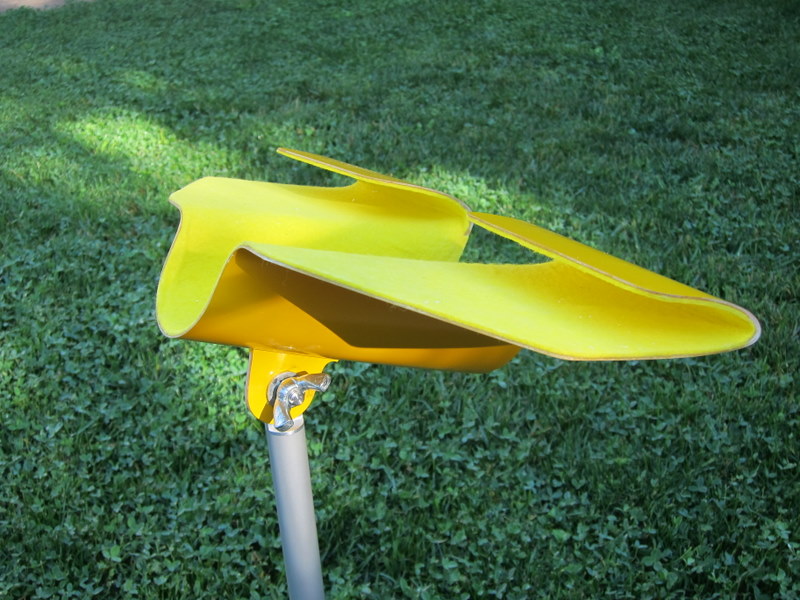

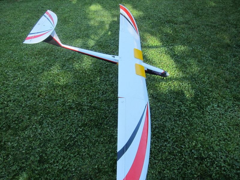

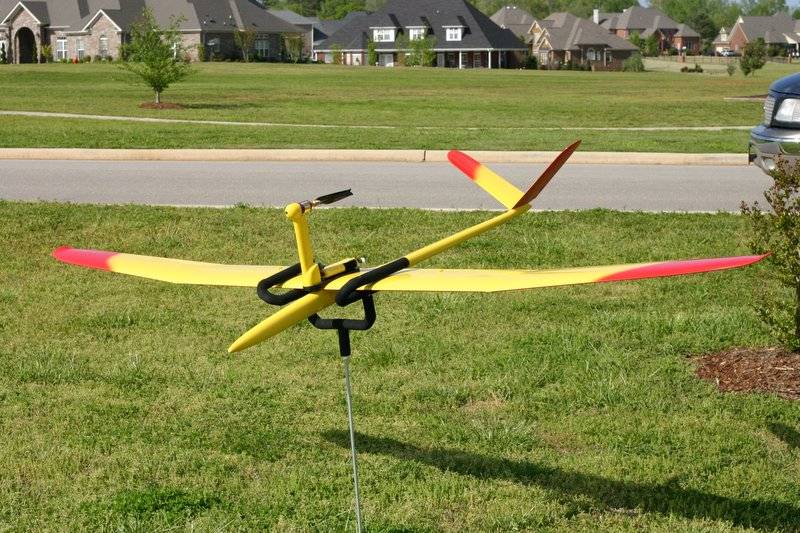

Wojtek, super pomysl, ale model jest nie zabezpieczony przed podmuchami wiatru. moze cos takiego z rurek wodnych PVC 1/2 cala.
http://www.rcgroups.com/forums/showthread.php?t=754228
DSCN1831.jpg [ 44.42 KiB | Przeglądane 12237 razy ]
artimus1.jpg [ 105.92 KiB | Przeglądane 12237 razy ]
PostNapisane: piątek, 18 listopada 2011, 07:38
Dzięki Stan za podpowiedź. Estetyczniej wyglądają te rurki jak moja blacharka.

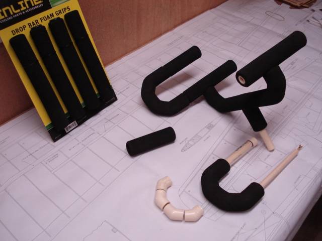

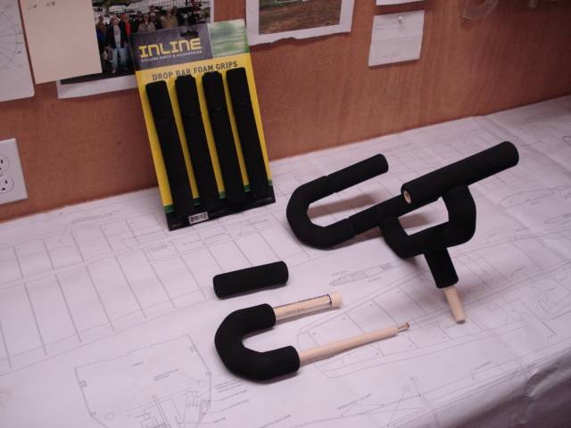

Widze ze narozrabialem, ten stojak nie jest giety i prosze pamietac ze 1/2 cala PVC rura to jest okolo 21mm srednicy (w hydraulice obowiazuja inne normy)
co potrzebne do wykonania stojaka:
1200mm ½ cala PVC rura
12szt. 45stopni kolanka
3szt "T" polaczenie - trojniki
4 zaslepki
Piankowa rura
Jak sami widzicie jest to proste, bez giecia, troche ciecia i pvc klej i gotowe
DSC00404.JPG [ 30.89 KiB | Przeglądane 12204 razy ]
DSC00407.JPG [ 31.17 KiB | Przeglądane 12204 razy ]
DSCN1834.jpg [ 64.01 KiB | Przeglądane 12204 razy ]
PostNapisane: piątek, 18 listopada 2011, 13:02
Sprytne z tymi łukami.
Stan gdybym mógł to z pewnością bym przycisnął POMÓGŁ :D
PostNapisane: piątek, 18 listopada 2011, 13:14
Stan i już lecę do hydraulicznego po rurki i gąbkę. ObrazekObrazekObrazekObrazek

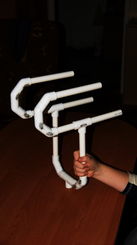

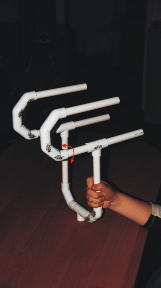

PostNapisane: sobota, 19 listopada 2011, 14:54
Z tymi rurkami i złączkami to nie tak hop-siup. W trzech sklepach typowo hydraulicznych tylko w jednym były te sklajane, reszta to te szare termozgrzewalne. A mój stojaczek już gotowy. Jeszcze tylko gąbka maskująca i wklejenie nakrętki z gwintem foto do montażu na statywie.
Stojak.JPG [ 45.77 KiB | Przeglądane 11367 razy ]
PostNapisane: sobota, 19 listopada 2011, 15:17
Czy ramiona będą przekręcane na bok celem dopasowania do grubości skrzydła?
PostNapisane: sobota, 19 listopada 2011, 15:49
Posty: 446
Z tymi przekręcanymi ramionami to może być dobry pomysł o ile Wojtek tego nie posklejał na stałe. W tych dwóch trójnikach by trzeba było rozwiercić lub wytoczyć te odsadzenia, które służą do ustalenia rurki podczas sklejania lub zgrzewania. Tym sposobem statyw staje się bardziej uniwersalny.
PostNapisane: sobota, 19 listopada 2011, 16:16
Owe ramiona się okręcają. Ostatnie dolne kolenko i dolną rurkę zakleiłem zatyczką a zatyczki są skręcone na śrubę 4mm z podkładką z obu stron 12mm. Śruba zabezpieczona przed rozkręcaniem UHU Por'em.
PostNapisane: sobota, 19 listopada 2011, 16:30
Piotr nie kapuje, co ma okręcanie do grubości. :D Gadać co jeszcze można wykombinować bo po niedzieli ja będę składał takie ustrojstwo.
PostNapisane: sobota, 19 listopada 2011, 16:38
Może źle się wyraziłem, ale Wojtek już wszystko opisał.
PostNapisane: sobota, 19 listopada 2011, 16:40
Posty: 430
tak jest prosto |__| a tak rozwarte \__/

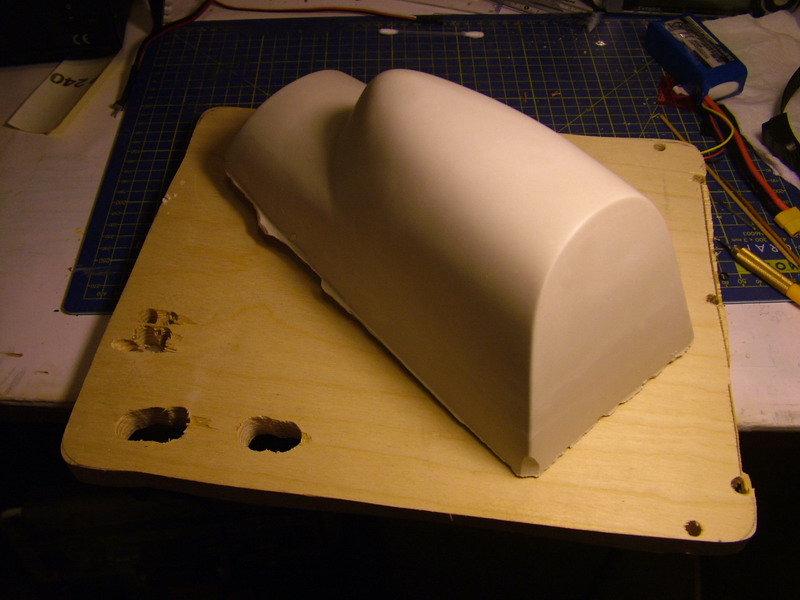

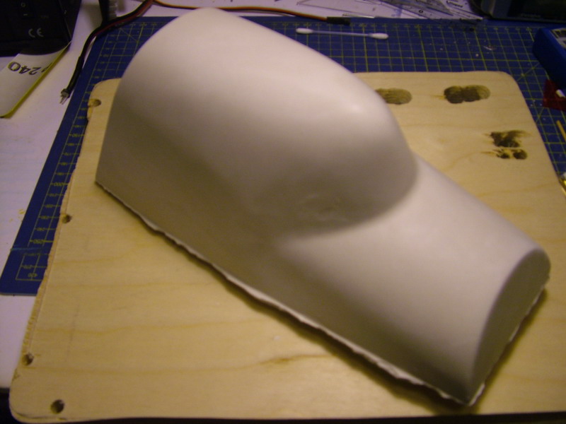

Wojtek zrobiłem odlew z gipsu dentystycznego. Musze powiedzieć że wyszedł tak sobie, niestety ciężar spowodował małe odkształcenie dość cienkiej formy. Również popełniłem mały błąd bo zbyt słabo potrząsałem całością w celu dokładnego rozprowadzenia gipsu, ale było to spowodowane tym że gips był błyskawiczny czyli tężał po 5 min. Musiałem w 5 minut rozrobić 5 porcji po 0,5 kg gipsu i wlać do formy. No i ta pierwsza nie została dobrze "uklepana" stąd mały defekt.
Napisz dokładnie które części osłony kabinki i o ile milimetrów trzeba poszerzyć ponieważ swojej jeszcze nie chcę wycinać na wszelki wypadek gdyby trzeba było jeszcze raz zrobić odlew.
Mam zamiar cały odlew pokryć tkaniną szklana. Jeszcze się zastanawiam nad grubością. Mam 48g/m2 i 100g/m2. Ta cieńsza układa się bardzo ładnie nie tworząc żadnych załamań ani tego rodzaju problemów, no ale jest strasznie cienka i jak trzeba 2-3 mm naddać to będzie problem. Tej grubszej jeszcze nie przymierzałem.
Mam zepsuty jeden odlew (pierwszy) i spróbuje na nim jak będzie się układała balsa na bokach i czy to pod tkaniną będzie mocno wystawać.
Oczywiście odlew czeka jeszcze sporo pracy jest na razie surowy i schnie. Myślę że za 24h będzie już możliwa obróbka. A tak na marginesie ten gips jest ekstra, rewelacyjnie oddaje wszystkie kształty i to co najbardziej mnie zdumiało to gładkość odlewu - niesamowita.
A teraz fotki, sorry za marną ostrość. Na drugiej fotce widać niedokładność.

Konrad generalnie to cały taki odlew trzebaby pokryć 1mm warstwą balsy, tkaniny, szpachli, gipsu, czegokolwiek. Spowoduje to, że kabinka będzie o 2mm szersza a +/- tyle jej brakuje.
Jak nic sensownego nie wyjdzie, to po świętach bioprę się za kopyto drewniane.
A ze stojakiem to chodzi oto
Stojak.JPG [ 59.44 KiB | Przeglądane 11339 razy ]
PostNapisane: sobota, 19 listopada 2011, 17:30
Co do kopyta to jak wyschnie to się zastanowię czym to poszerzyć.
A w stojaku to dopiero teraz zajarzyłem o co chodzi. Jak w tej osi będziesz często kręcił to się wyrobi i będzie samoistnie opadać.

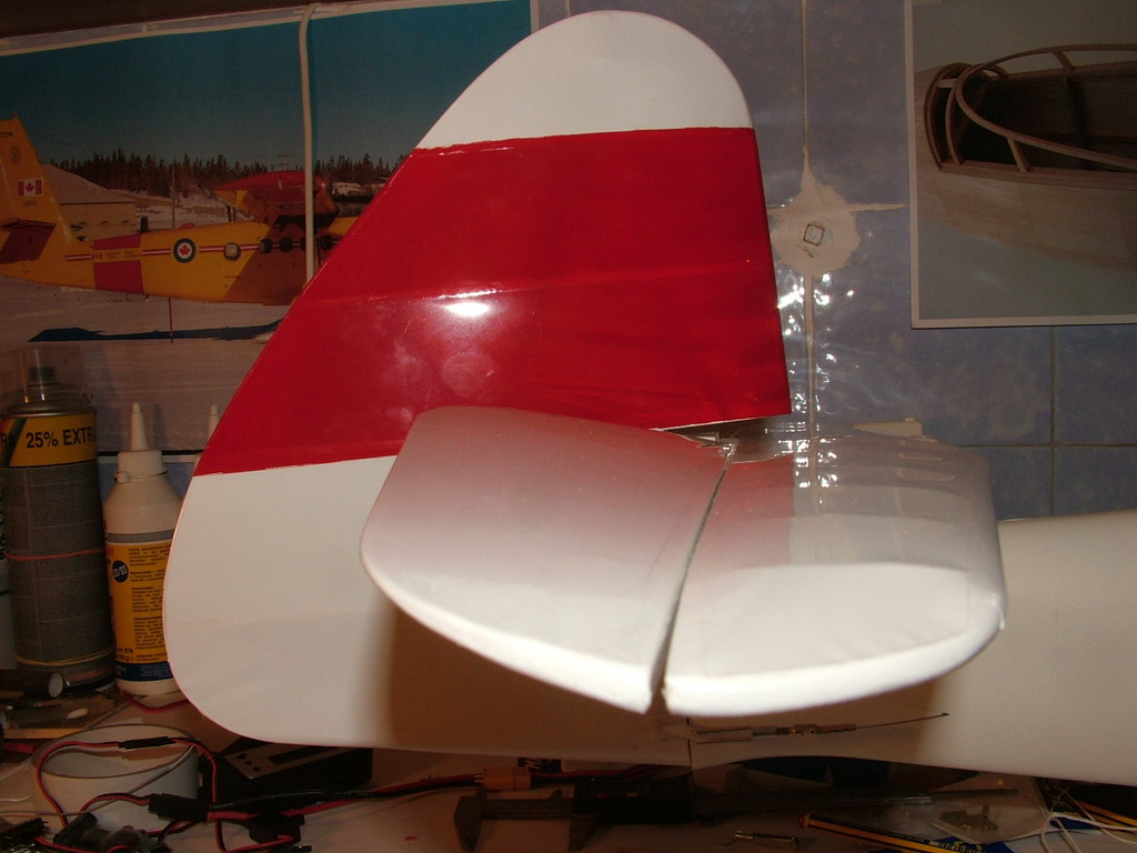

No to teraz trochę moich fotek z postępów prac.

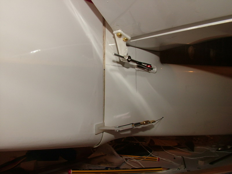

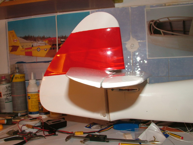

W zasadzie ster wysokości już jest gotowy tylko podjąć decyzje o wklejeniu na stałe serw.
Niestety przy jednej połówce steru wysokości popełniłem poważny błąd, trochę nie zamierzony ale bardzo znamienny w skutkach. W prawej połówce wkleiłem pierwszy zawias od steru kierunku zbyt blisko od statecznika. To spowodowało że ster wychyla się w górę o 5mm mniej niż po drugiej stronie.
Obecnie tak na szybko wychodzi, że po jednej stronie ster wychyla się o 21-22 mm w górę a po drugiej 14-15mm.
Poprawić się już tego raczej nie da, przynajmniej ja nie wiem jak. Cóż wejście na półap będzie dłuuuuugie i mozolne.
Powiem że mnie szlag trafił jak to zobaczyłem. :evil: :evil:
Wiązanie linki na mosiężnym uchwycie jest tymczasowe i będzie zmienione na prawidłowe. :D
A teraz kilka fotek.
Na dwóch ostatnich fotkach widać maksymalne wychylenie steru do góry.

Kondrat, na moje wychylenia SW te mniejsze są ok, ster ma duża powierzchnię więc powinien być skuteczny wystarczająco. (producent podał jakieś parametry?) Pamiętaj to nie akrobat tylko piękny i majestatyczny szybowiec. Można jeszcze wyżej zapiąć w orczyku popychacz, wychylenie powinno się zwiększyć. :)

Krzysiek instrukcja producenta bardziej przypomina tą z modeli firm Heller, Italeri, Matchbox. Nic z parametrów nie jest podane od SC zaczynając a na wychyleniach powierzchni sterowych kończąc.
PostNapisane: niedziela, 20 listopada 2011, 22:07
Krzysztof dzięki za podtrzymanie mnie na duch, bo jestem wściekły dziś jak osa przez całą niedziele. Fakt ster ma dużą powierzchnię więc powinien dać rade. Niestety producent nie dostarcza żadnej instrukcji poza wykazem części - bo ta jedna strona A4 z rysunkiem modelu nie może być w żaden sposób uznana za instrukcję.
Nie oblot to chyba dopiera na wiosnę, jest jeszcze sporo roboty przy kabinie.
Wojtek spokojnie nie przejmuj się, ja trochę podgoniłem robotę bo chcę od grudnia zająć się MG19b aby skończyć skrzydła i móc przesłać fotki do Vincenta do kwalifikacji na spotkanie Retroplane. Kwalifikacje będą do końca lutego więc mam mało czasu a chciałbym je doprowadzić do takiego stanu żeby tylko były potem do oklejenia.
