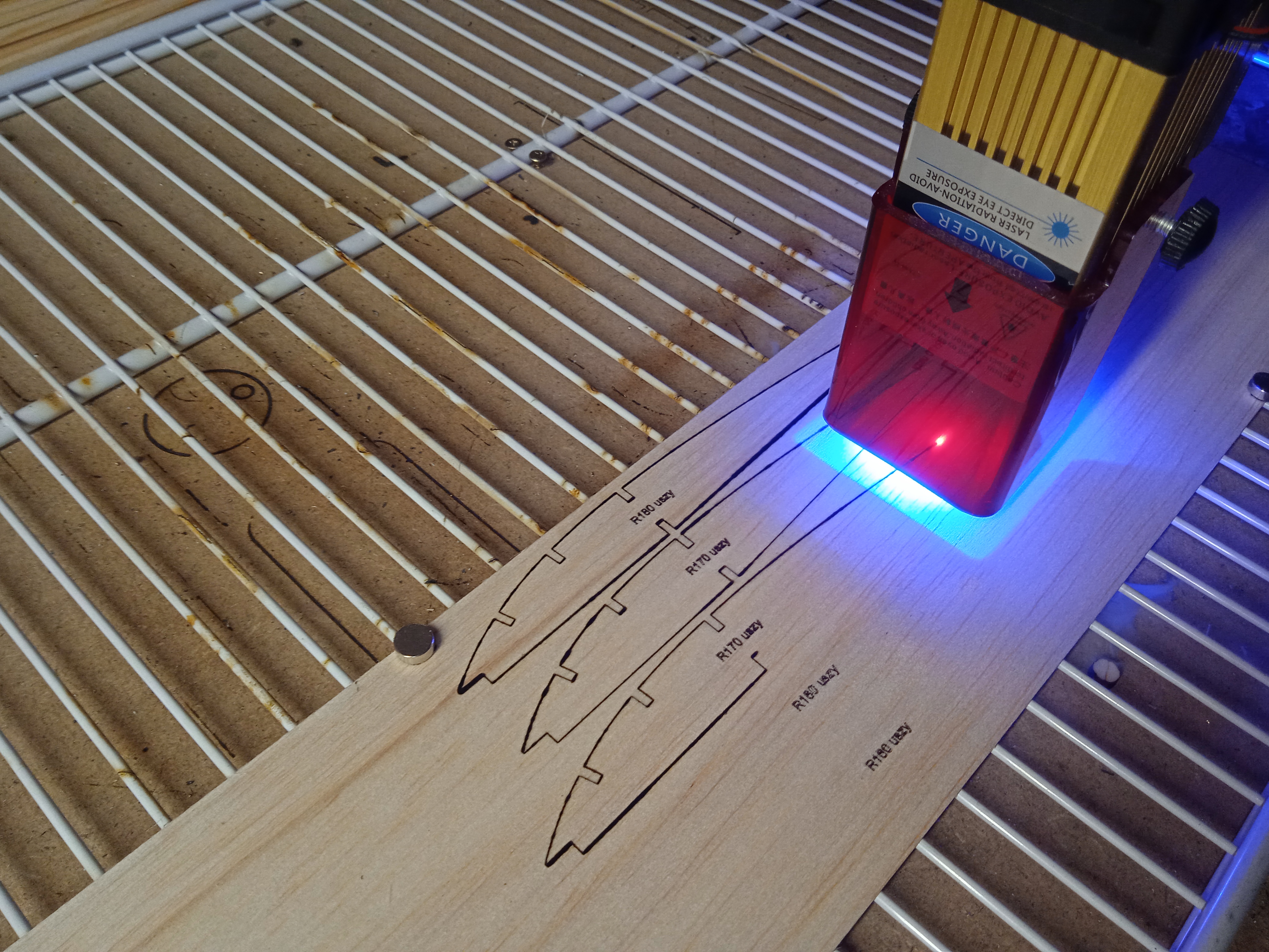

Tak na szybko potrzebuję waszej pomocy. Coś tam narysowałem, wypaliłem, wyciąłem i skleiłem ;) Motoszybowiec o rozpiętości 1150mm
Michałek (1).jpg [ 2.95 MiB | Przeglądane 4117 razy ]
Komentarz: Laser bardzo przydatne urządzenie w mojej modelarni ;)
Michałek (3).jpg [ 3.93 MiB | Przeglądane 4117 razy ]
Po wypaleniu gondoli kadłuba czas na szybki montaż, jeszcze na sucho. Ciekawość czy wszystko będzie pasować. Statecznik poziomy i pionowy już na swoim miejscu ;)

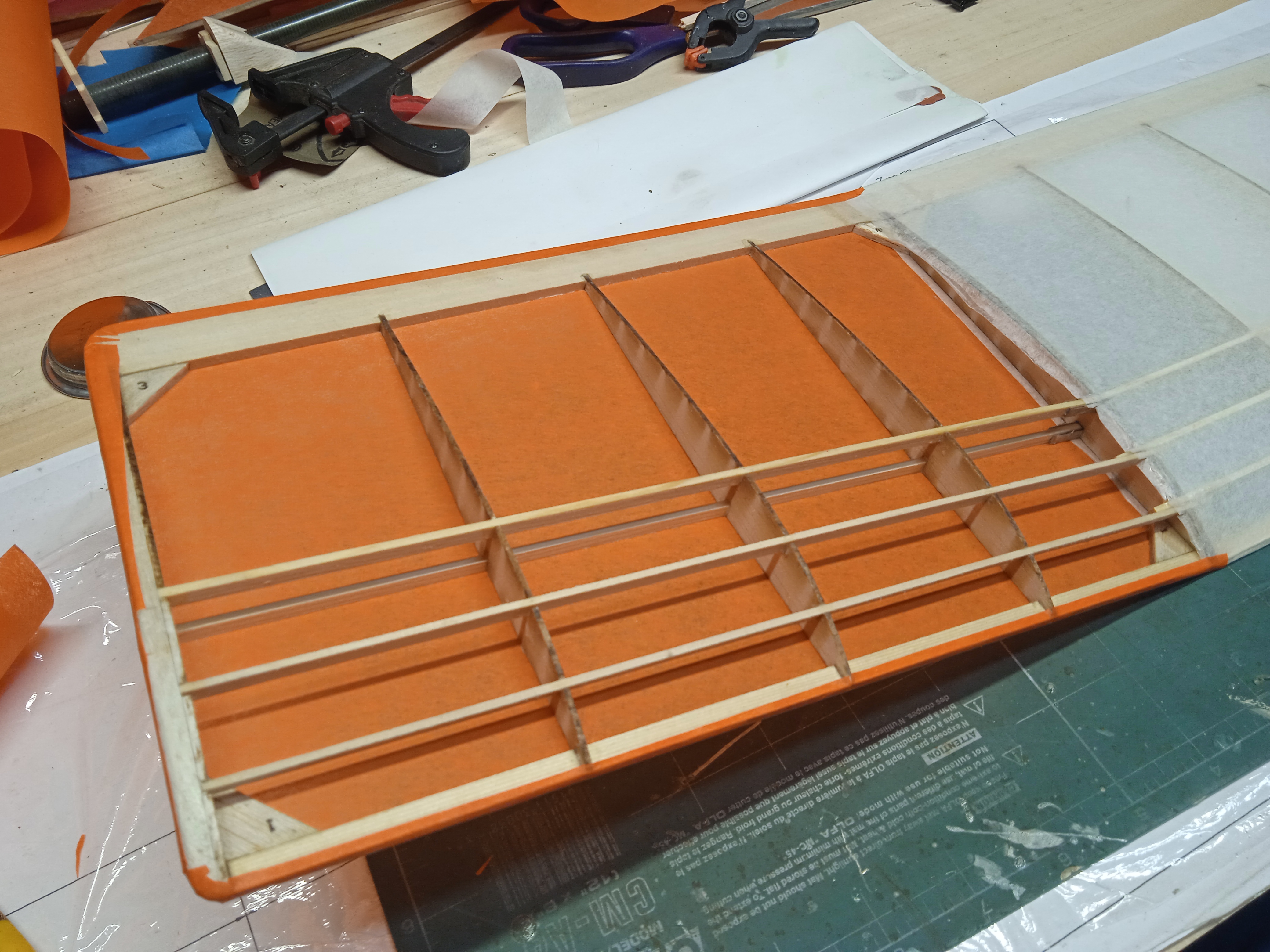

Czas na sklejenie skrzydła i tego co już przypasowało :arrow:
Komentarz: Wzmocnienia w części głównej centropłata
Michałek (4).jpg [ 2.39 MiB | Przeglądane 4117 razy ]

Przyszedł czas na oklejanie. Papier japoński to jest to co tygryski lubią najbardziej.
Michałek (12).jpg [ 3.4 MiB | Przeglądane 4117 razy ]
Komentarz: oklejony centropłat
Michałek (14).jpg [ 3 MiB | Przeglądane 4117 razy ]
