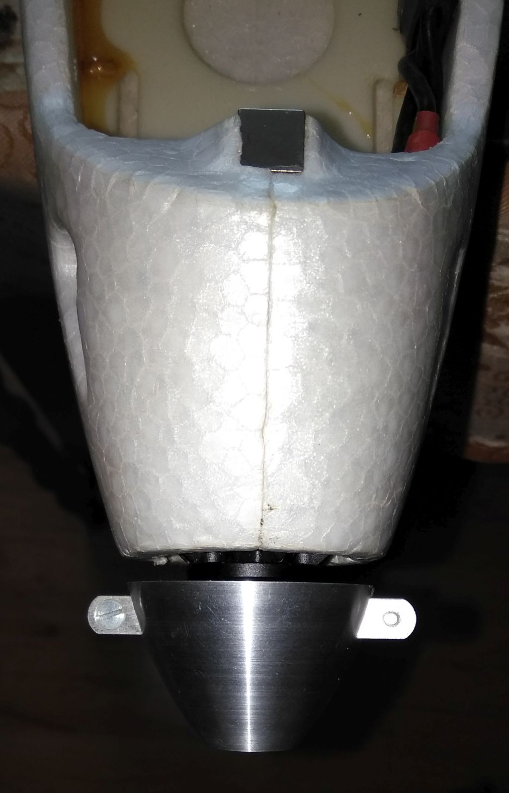

Gdy w którymś moim Vento wymieniałem silnik (po skrzywieniu wału) to "poprawiłem" otwór na kable.
Wręga jest tak pancernie zamontowana, że żadne ażury nie zaszkodzą. :D

rycerz100 napisał(a):
Artur a tak się nie da ?
Nie da się, bo brakuje otworu na oś ze spinką:
Dwie połówki?
Nie, cały liter :mrgreen: To jest "monolit" z plastiku, tylko ze "wzmocnieniami" bocznymi.

To wydrukuj sobie jakąś przegrodę między tym sterczącym wałem, a pakietem.

Osłoną jest wręga i pianka, co widać poniżej:
IMG_20190312_120852_m.jpg [ 82.86 KiB | Przeglądane 15130 razy ]
Zastanawiam się, czy "niwelować" tą szczelinę pomiędzy kołpakiem a kadłubem... :roll:
IMG_20190312_120804_m.jpg [ 134.08 KiB | Przeglądane 15130 razy ]
Jest szansa, ze na Zlot w Kazimierzu zdążę skończyć... :mrgreen:

Czyli ten "szpikulec" mieści się jeszcze w obrębie pełnego nosa modelu.
Szczeliny bym nie niwelował, niech się silnik chłodzi.

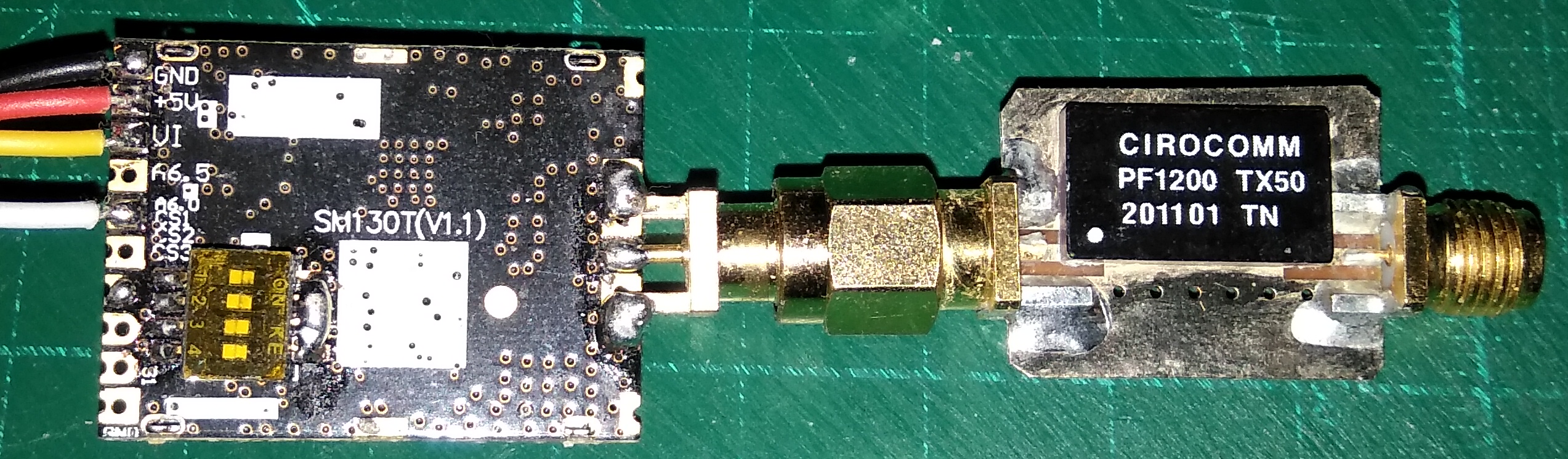

W poszukiwaniu nadajnika video, znalazłem w "przydasiach"... :mrgreen:

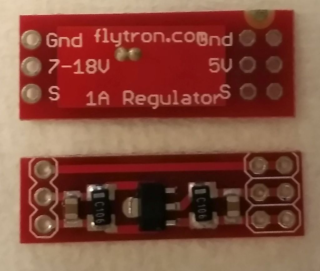

Czy taki stepdown wystarczy do zasilenia nadajnika z poprzedniego postu :roll: Nadajnik ma niby 600mW z 5V
A nie możesz zasilić go bezpośrednio z KFC?

Podłącz nadajnik przez regulator i zmierz prąd. Zobacz też czy nie grzeje się nadmiernie ten stepdown. Można do niego dokleić mały radiatorek.
Zwykle przetwornice chińskie mają ciągłe obciążenie 2x mniejsze od podanego w specyfikacji. Jeśli ta ma podane 1A to powinna spokojnie wystarczyć do samego nadajnika. Daj tylko mały radiatorek.

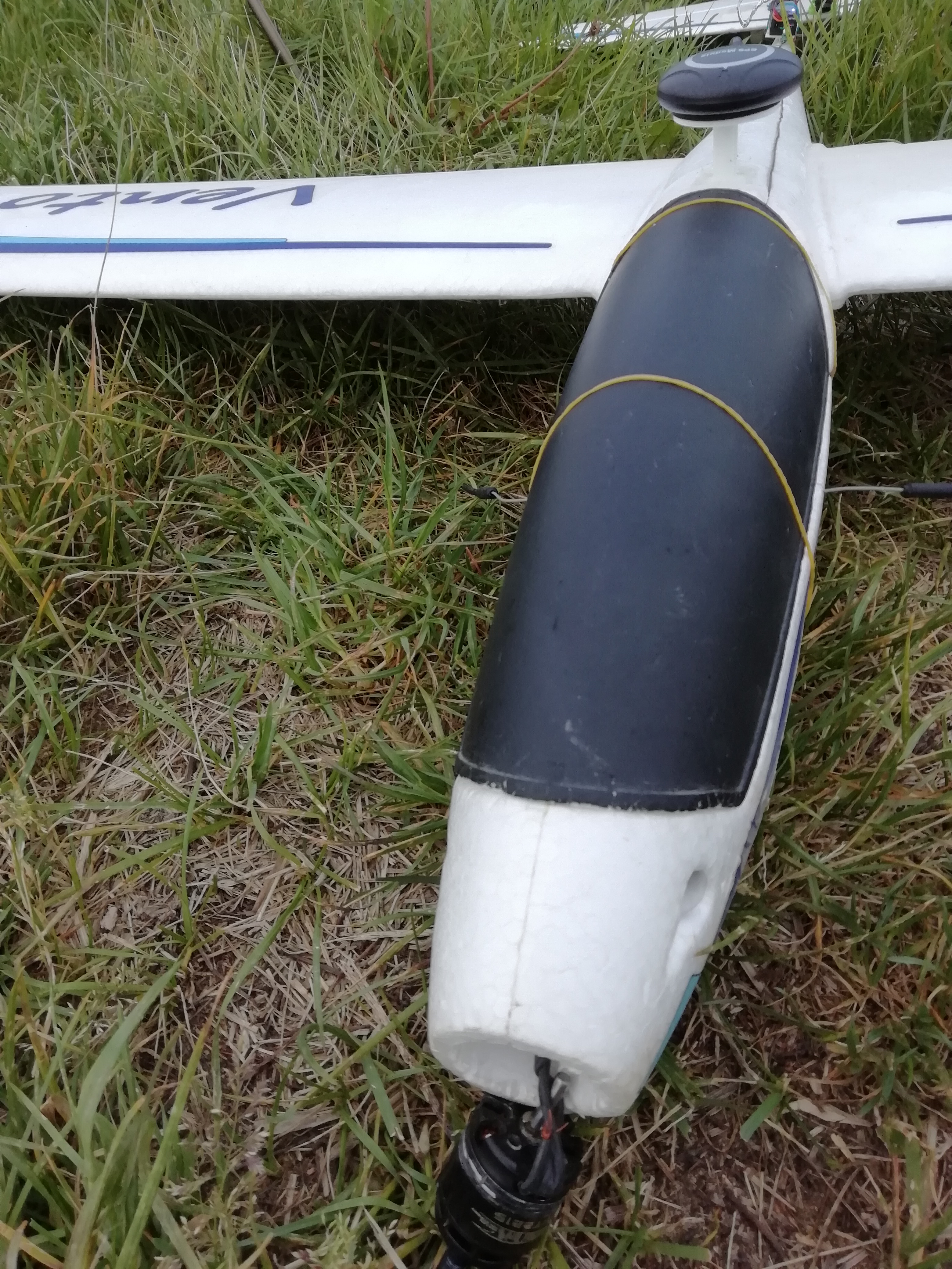

Takie trochę wykopaliska, taka przygoda w czasie lotu. Jak był jakieś 800m ode mnie to zacząłem go słyszeć a na ekranie zobaczyłem wibracje. 500m ode mnie na wysokości 35 m odmaszerowało śmigło, jak sąsiad skosi rzepak to moze znajdę. Udało mi się dociągnąć 100 m od miejsca startu.
