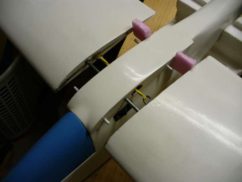

Mam zagwozdkę:
Boje się, że będę musiał rozdzierać poszycie skrzydła, żeby przeprowadzić kabel od lotek :/. Może uda się jakoś inaczej to zrobić. Muszę też wymyśleć jakiś sposób zabezpieczania skrzydła, bo samo wsunięcie płatów na bagnety nie daje odpowiedniego trzymania.
Lata na boki i się wysuwa.
Poprzedni właściciel zaklejał łączenie taśmą a ja myślałem nad jakimś bezpiecznikiem. Może zastosowałby jakąś "zawleczke?, którą od dołu przykręcało by się do płata i modelu?
Coś takiego np:
Pewnie są jakieś gotowe, sprawdzone rozwiązania takich problemów, ja ich jeszcze nie znam, liczę na Waszą pomoc, podpowiedź! :)

Co do zabezpieczenia płatów, ta ja stosuję patent Papcia Schiera, czyli haczyki w żeberkach nasadowych skrzydeł i gumka. Do tego potrzebny Ci będzie otwór w żeberkach nasadowych kadłuba i "specjalny przyrząd" do przeciągania gumy. Jak nie kumasz to mogę pokazać to na zdjęciu. Z otworami w żebrach płatów radzę obsadzić na rurce alu wiertło do drewna i ręcznie powolutku przewiercać się . Kiedyś tak robiłem, pracochłonne ale wykonalne, no cóż modelarstwo to sztuka cierpliwości. A może tymczasem spróbuj polatać bez lotek, na przeróbkę zawsze jest czas.

Mniej więcej tak. Haczyk do przeciągania gumki zrobiony ze szprychy rowerowej. Niejasności jakieś to pytaj.

to muszę znaleźć wiertło długości 1.3 m żeby przewiercić się przez cały płat od strony żeberka nasadowego (rozumie, ze to te najbliższe przy kadłubie?) aż do serwa nie niszcząc poszycia
Niekoniecznie. Wystarczy wiertło normalnej długości ale przedłużasz odpowiednią rurką na przykład aluminiową. Wychodzi wiertło ponad 1m długości

Teraz już kumam ;) i chyba taki sposób zastosuję ;). Bo jest prosty w wykonaniu, (chyba) mało kłopotliwy oraz " nie widać go" :D

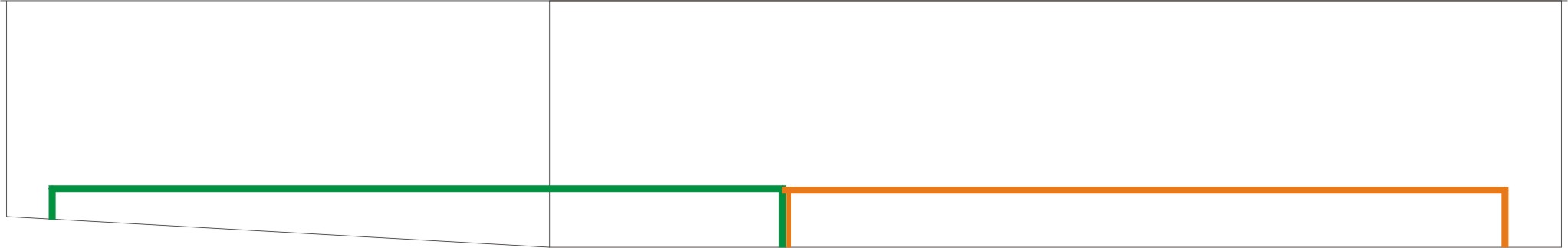

Lotki powinieneś sobie darować. Dlaczego?
Model ma płaty z podwójnym wzniosem będzie więc miał dużą stateczność poprzeczną a to będzie powodem małej skuteczności lotek . Poza tym nie przerabiając płata lotki można zrobić tylko w "uszach" ( no bo jak inaczej ) , których długość to ok. 1/3 długości płata. Lotka aby była skuteczna powinna mieć długość ok . połowy długości płata.
Latałem niejednym modelem bez lotek i wierz mi - da się. Tym bardziej, że jak rozumiem masz latać w terenie płaskim.

A może jeśli chcesz z lotkami to dorób nowy płat. Bez wzniosu i juz odpowiednio zaprojektowany do lotek. Będziesz miał dwa w jednym ;)

Cześć wszystkim!
W końcu nadszedł ten moment, w którym zabieram się za remont mojego szybowca.
Najbliższe plany: Dorobienie lotek, klap i (może) hamulców aerodynamicznych.)
http://zapodaj.net/1197f4ac658eb.jpg.html
Grubość profilu 2.2 cm
rozpiętość: 160 cm (100 do wzniosu końcówki)
Cięciwa 21.5 cm (16.5 przy końcówce)
Zdarłem już folię ze skrzydła i teraz chciałbym się Was zapytać, jak to logicznie i rozplanować
Skrzydło ma wznios na końcówkach, który chciałbym zlikwidować i od momentu w którym cięciwa się zmniejsza planuje zrobić lotki. Jakiej szerokości?
Klapy przy kadłubie, też zastanawiam się nad długoscią. Do samych lotek?
Pozdrawiam!. :)
https://www.facebook.com/kolbuszowskiklubmodelarski
 Tytuł: Re: Szybowiec 3.2m
PostNapisane: czwartek, 12 lutego 2015, 18:25
Krzysiek jak zlikwidujesz wznios na skrzydle, czyli tzw. ucho to raczej sugerowałbym zrobić lotkę i klapę po połowie skrzydła.
W tym układzie jaki zaproponowałeś to klapa miałaby 1m a lotka 0,6m :roll:
Więcej będą potrzebne Ci lotki jak klapy.
Robiąc pół na pół szerokość 2,5-3,5cm powinna być OK.
Zobacz jakie proporcje ma Antares (fakt 40cm krótszy)
Podział skrzydła jest na szczelinie Lotka/klapa i lotka nie jest do końca skrzydła, brakuje jakieś 7cm.

Cenna uwaga, dziękuję !.
Faktycznie, Antares ma krótsze skrzydło, i bardziej proporcjonalne (690 do 710) a u mnie (100 do 50). Więc w moim wypadku musiałbym zmniejszyć rozpiętość?. Chyba ze lotki zrobię po prostu szersze 3.5-4.5 cm. W obecnym stanie pół na pól raczej nie mam szans ;/

Krzysiek a po ch... chcesz skracać skrzydło.
Jak je zrobisz na płasko odlicz 3cm od kadłuba i ok. 5cm od końcówki skrzydła, to co zostanie podziel na dwie równe połówki, odetnij, rozetnij na pół z jednej zrób klapę z drugiej lotkę i pozamiatane.
Fascination ma 3,6m i też lotka jest prawie taka sama jak klapa, no trochę dłuższa ale nie odwrotnie.

poniewaz krawedz splywu nie jest rowna, jak zmienia sie cieciwa to koncowka skrzydla ucieka w kierunku natarcia, i lotka bylaby wtedy "zlamana";).
PostNapisane: czwartek, 12 lutego 2015, 21:57
Rysunek1.JPG [ 32.64 KiB | Przeglądane 13965 razy ]
