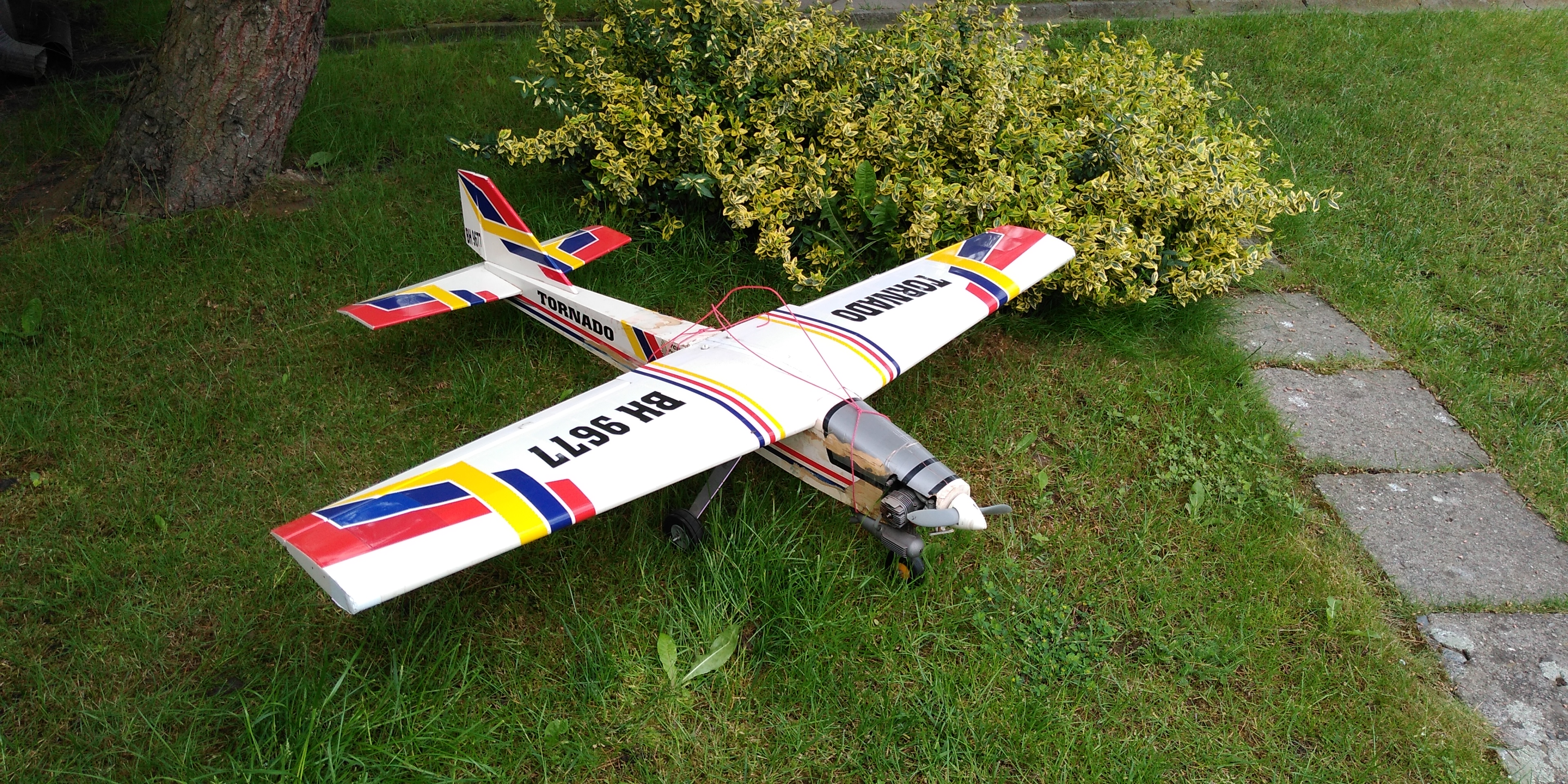

Witam ponownie w tym temacie. Piszę, ponieważ chcę dodać opis mojego kolejnego modelu, a zarazem popróbować z wkładaniem kolejnych fotek, itd. Jestem w szczycie sezonu zawodowego i zarazem ogrodniczego i całkiem brak mi czasu na modelowanie, ale te kilka słów może uda mi się napisać. Otóż tym moim drugim modelem latającym jest także produkt wietnamski, o nazwie "Canary". Co ciekawe, model ten jest nadal dostępny na naszym rynku, a mój ma już około 12 lat i miewa się wyśmienicie, chociaż widać na nim ślady "zębów czasu". Teraz dam opis modelu skopiowany z jednego ze sklepów, gdzie zresztą można go kupić za ok. 4 stówki, ale nie będę robił jakiejś kryptoreklamy.
Samolot Canary firmy Phoenix Model to prawdziwy klasyk wśród zdalnie sterowanych modeli typu Trener. Ten spalinowy górnopłat znany i ceniony jest za wspaniały wygląd, doskonałą charakterystykę lotu oraz niebywałą stabilność. To właśnie dzięki tym cechom jest on polecany wszystkim modelarzom, chcącym rozpocząć swoją przygodę ze spalinowymi modelami samolotów RC. Model w wersji ARF (prawie gotowy do lotu) - fabrycznie złożony w 95%. W komplecie z modelem znajduje się również zestaw drobnych akcesoriów. Charakterystyka: Gotowy do lotu po 2-4 godzinach montażu! Wytrzymała, odporna na przeciążenia lekka balsowo-sklejkowa konstrukcja Laserowo cięte lekkie balsowe elementy konstrukcyjne Fabrycznie złożony w 95% Paczka drobnych elementów na wyposażeniu zestawu Możliwość konwersji pod napęd elektryczny Wymagane do startu: Silnik: 2-takt .40-.46 cu in (6.55 - 7.53 cm3) 4-kanałowe radio wraz z kompatybilnym odbiornikiem 4 serwomechanizmy Oznaczenie producenta: PH003
Podobnie, jak było z poprzednio prezentowanym modelem, także i ten kupiłem u p. Matlaka w Libiążu i także Pan Zbigniew mi go poskładał i przygotował do latania. Wszystko z tego opisu jest prawdą i model jest wg mnie, idealnym trenerem dla początkujących.
Mój model miał kilka przygód lotniczych, w tym wbicie się w koronę dużego grabu, na wysokości ok. 10-12 m nad poziomem. Lecący modelem mój syn, źle ocenił odległość podczas podchodzenia do czwartego zakrętu i rozległ się bardzo głośny huk po całej okolicy. Myślałem, że z modelu zostały szczątki, ale i takie trzeba było z drzewa ściągnąć. Zamówiłem podnośnik z koszem i kiedy operator uniósł mnie do modelu, stwierdziłem, że złamało się drewniane śmigło i spodnie poszycie na prawym skrzydle było w jednym miejscu pęknięte. I to były wszystkie szkody, jakich zaznał ten model w tej kolizji, a ten huk wywołało chyba łamiące się śmigło w kontakcie z jakimś konarem.
Teraz fotka gotowego modelu do lotu, ale to nie jest mój model, tylko znaleziony gdzieś w necie.
Canary.jpg [ 206.12 KiB | Przeglądane 24131 razy ]
Mój model jest teraz na stole i czeka na zrobienie poprawnego przeniesienia napędu z pręta idącego od serwa do dźwigni przepustnicy:
Canary 1.jpg [ 1.53 MiB | Przeglądane 24131 razy ]

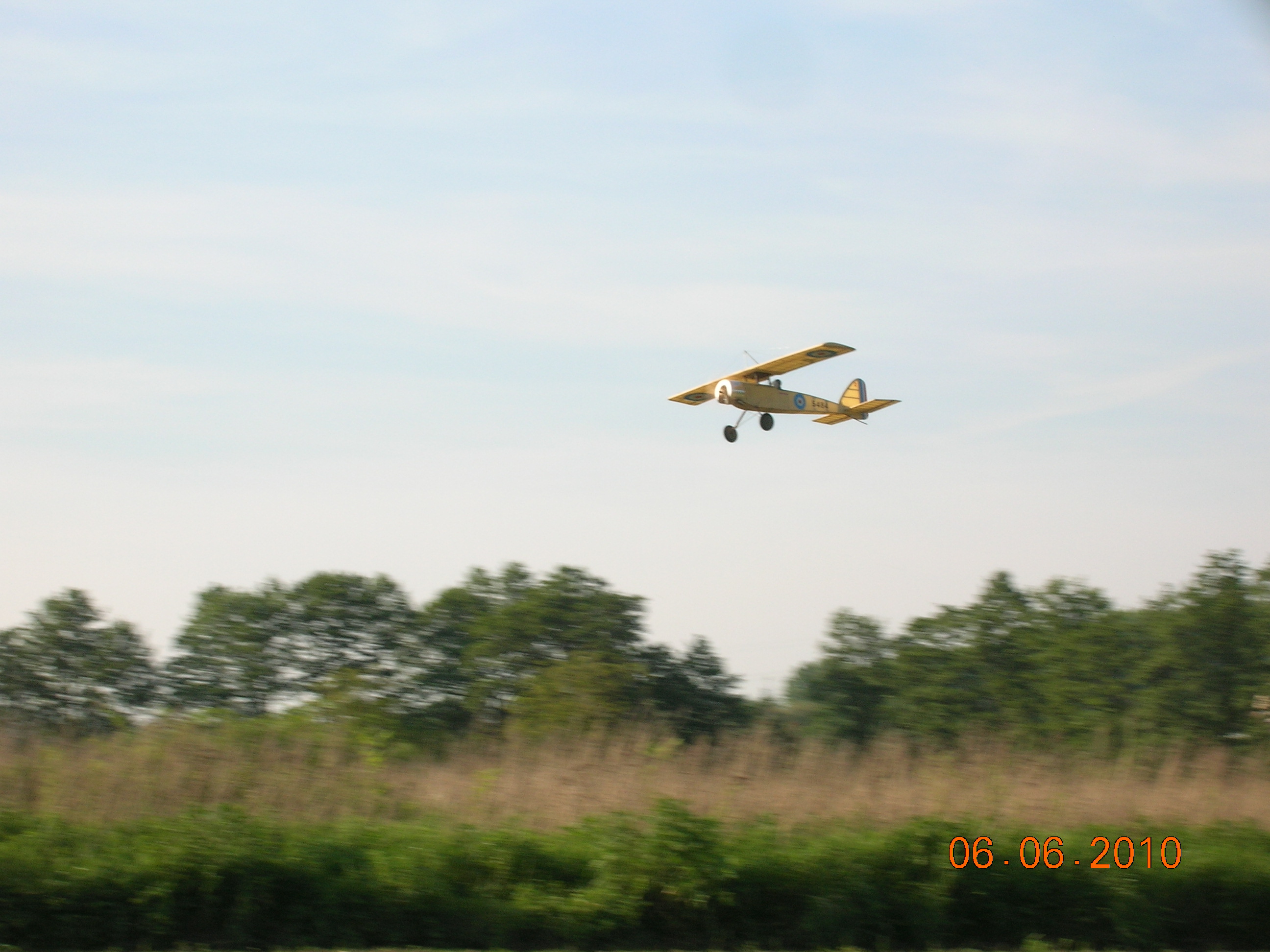

A kiedy przed laty model był często "latany", tak się miały te z nim zabawy:
1 latanie 3.jpg [ 189.44 KiB | Przeglądane 24131 razy ]
1 latanie 5.jpg [ 70.06 KiB | Przeglądane 24131 razy ]
1 latanie 6.jpg [ 70.4 KiB | Przeglądane 24131 razy ]
1 latanie 9.jpg [ 105.69 KiB | Przeglądane 24131 razy ]

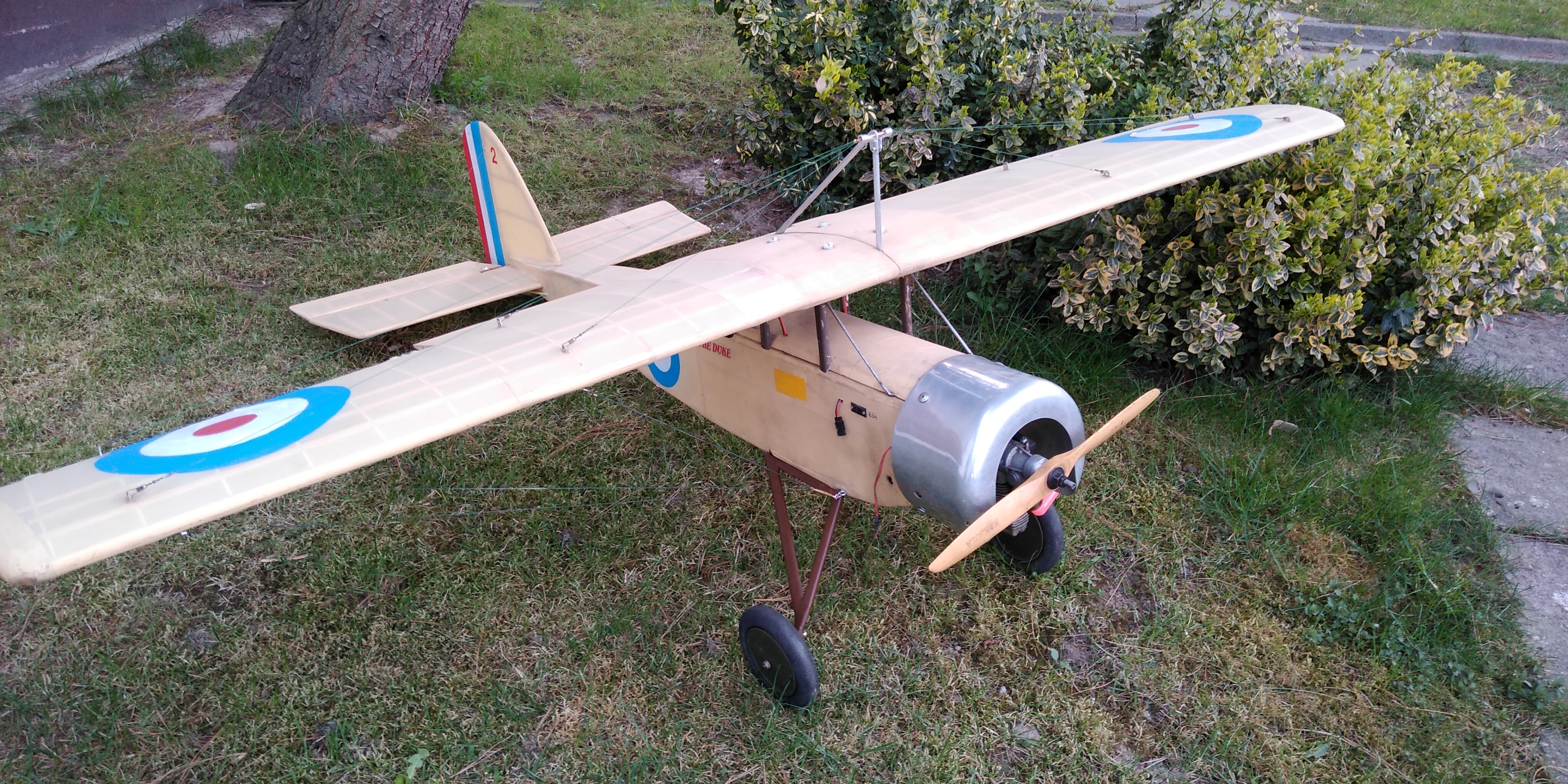

Kupiłem ten „tartak” już firmowany przez „Svensona” i samodzielnie go poskładałem i skleiłem, puszczając w niepamięć jego poprzednika, także ze „Svensona” – żółtego piperka Cub-a J-3, który był moją totalną modelarską porażką. A to za sprawą żywicy dwuskładnikowej, której klejąc ten model, zupełnie nie żałowałem. Model początkowo latał ,”jak motylek”, a po założeniu mocniejszego silnika – latał , jak ten przysłowiowy Żyd po pustym sklepie. W efekcie model powędrował pod sufit pokoju starszego wnuka i tam sobie do dzisiaj wisi. Ten model kleiłem już typowo modelarskimi klejami, w tym głównie wikolem i tym razem model okazał się bardzo wdzięcznie i poprawnie latającą zabawką i tak mu zapewne zostało do dzisiaj. Tu fotki z jednego dnia lotnego sprzed 10-ciu lat, kiedy wnuk miał 4,5 roku, a i dziadek był o dekadę młodszy.
DSCN8974.JPG [ 863.39 KiB | Przeglądane 24054 razy ]
DSCN8975.JPG [ 991.16 KiB | Przeglądane 24054 razy ]
DSCN8978.JPG [ 1.04 MiB | Przeglądane 24054 razy ]
DSCN8985.JPG [ 1.06 MiB | Przeglądane 24054 razy ]

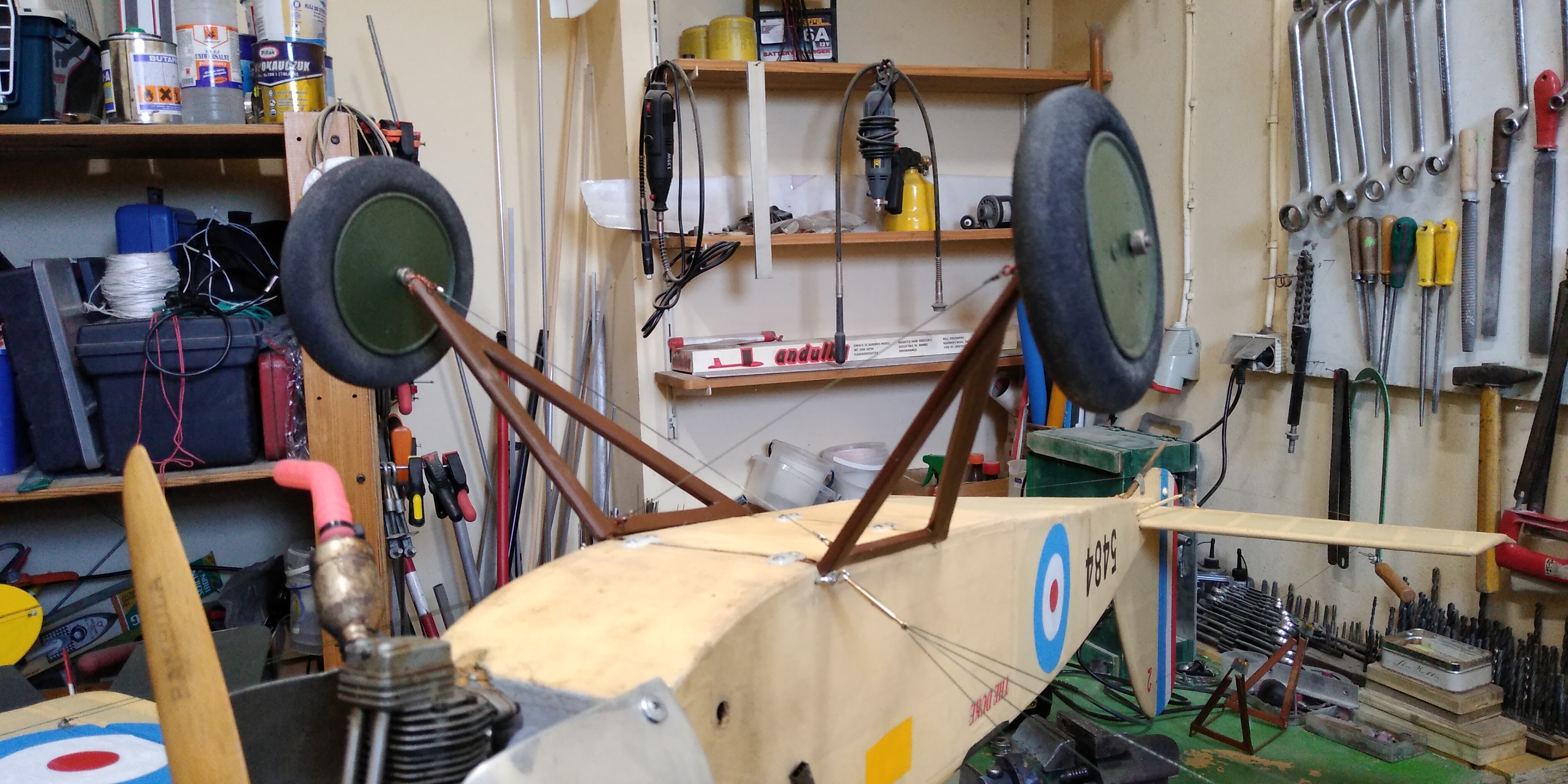

Ale to było dawno, natomiast teraz model przeszedł gruntowny przegląd, łącznie z ponownym uruchomieniem silnika i jego regulacją, oraz dostał nową obudowę podwozia, jak również nowe olinowanie płata z naciągiem tak górnych, jak i dolnych linek.
Tak szła ta modernizacja:
011.jpg [ 2.03 MiB | Przeglądane 24054 razy ]
Tutaj widoczna, od nowa wykonana obudowa prętów podwozia, a na kolejnych fotkach widoczne naciągi linek.
012.jpg [ 3.35 MiB | Przeglądane 24054 razy ]
013.jpg [ 2.68 MiB | Przeglądane 24054 razy ]

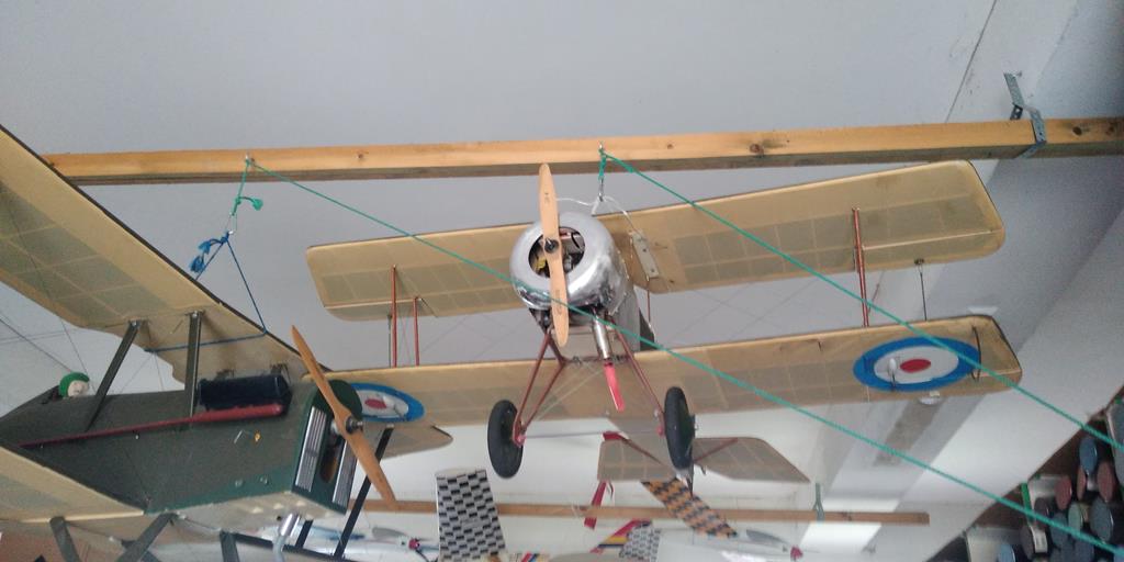

I zajęte swoje miejsce pod sufitem , w oczekiwaniu na loty. Wczoraj np. lataliśmy dwoma dronami, które wnuczki dostały z różnych okazji oraz jednym z elektro szybowców. Fajnie było pod wieczór, bo bez wiatru i ze słońcem, które przed zachodem skryło się za chmurami i w oczy nie świeciło.
014.jpg [ 1.78 MiB | Przeglądane 24054 razy ]

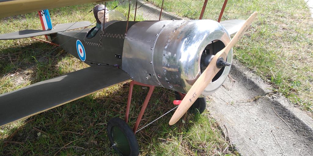

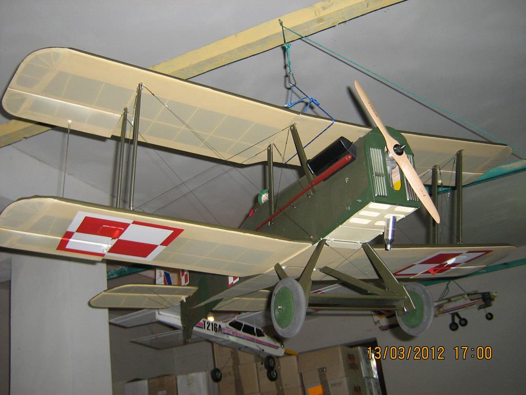

A następnie był już cały oklejony folią „Solartex” i czekał na olinkowanie przestrzeni miedzy płatami.
b8.jpg [ 55.49 KiB | Przeglądane 33009 razy ]
I kiedy się doczekał i był gotów do lotów, wyjechał na powietrze:
b9.jpg [ 71.39 KiB | Przeglądane 33009 razy ]
by zająć miejsce obok swego starszego kolegi.
b10.jpg [ 78.03 KiB | Przeglądane 33009 razy ]
A później były loty tym modelem, ale o tym przy kolejnej okazji.

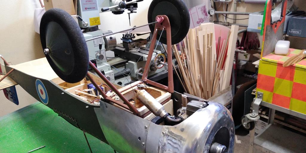

Kontynuując jeszcze przez chwilę historię tego modelu, chciałem przedstawić Wam moje kwietniowe poczynania wobec niego, które to po pierwsze wynikały z zamknięcia wywołanego paniką pandemiczną, a po drugie wynikały z chęci poprawienia właściwości lotnych tego modelu.
Pisałem wcześniej , że aby można było model wyważyć, trzeba było dołożyć mu na przód całą masę ołowiu, który co prawda model wyważał, ale też znacząco zwiększał jego masę. Wymyśliłem więc sobie, że zmodyfikuję nieco konstrukcję modelu, a to poprzez przedłużenie w części silnikowej długości kadłuba. Wyszło mi z moich „skomplikowanych” wyliczeń matematyczno-aerodynamicznych, że przedłużenie kadłuba o 3 cm w stosunku do stanu zastanego, powinno problem rozwiązać. Tak miał się ten ołów przed przystąpieniem do przebudowy:
k0.jpg [ 53.35 KiB | Przeglądane 32911 razy ]

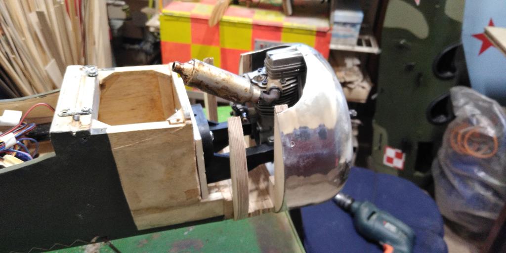

Zrobiłem więc dodatkowe wzmocnienie ściany ogniowej oraz dwie jednakowe pół wręgi z „solidnej” 10 mm sklejki „lotniczej” i połączyłem je w części górnej trzema pół księżycami, a całość stabilizując na dwóch kołkach bukowych 5 mm. Efekt widać na fotkach:
k1.jpg [ 74.79 KiB | Przeglądane 32911 razy ]
k2.jpg [ 66.38 KiB | Przeglądane 32911 razy ]

A gdy już było gotowe , dołożyłem do tego nowe podwozie:
k3.jpg [ 90.2 KiB | Przeglądane 32911 razy ]
i można było model zestawić w całość.

Dzisiaj chciałbym przedstawić Wam chyba mój najfajniejszy model, a to dlatego, że człowiek, który go zbudował, z powodzeniem startował nim w zawodach makiet latających i stawał z nim „na pudle”. Biorąc pod uwagę czas, kiedy został zbudowany i ówczesną dostępność materiałów modelarskich, jak również precyzję i pietyzm konstrukcji, mogę go zasłużenie uważać za taki, z czołówki mojego zbiorku.
Model o którym mowa to Piper L4H zbudowany przez tutejszego, krakowskiego modelarza, Pana Zbigniewa Rusinka . Model jest zbudowany w skali 1 : 4,5 z tradycyjnych drewnianych materiałów.
Swojego czasu miałem bezpośredni kontakt z panem Zbigniewem, ostatnio nawet przesłał mi pomocne materiały do budowy podwozia mojego ostatniego projektu, opisywanego w tutejszych makietach i kontakt niestety się urwał, gdyż Pan Zbigniew chyba zrezygnował z tradycyjnego telefonu stacjonarnego i teraz komunikat mi mówi, że nie ma takiego numeru. Może któryś z Kolegów ma jakiś aktualny kontakt do Pana Zbigniewa i zechciał mi dać ten numer? Chciałem dogłębnie poznać dzieje tworzenia tego modelu, a podczas osobistego kontaktu rozmawialiśmy zawsze o czym innym, a nie o tym „ptaszku”, albo raczej mało. Tutaj fotka z bardzo starej gazety, na której widać w locie model Pana Zbigniewa. I to jest wszystko, co wiem na pewno, jak również to zasłyszane od autora, że model latał na dwutakcie 5 cc /sic!/, w co nie chciało mi się wierzyć.
l2 (Copy).jpg [ 185.25 KiB | Przeglądane 32737 razy ]
Model, o którym mowa, trafił do mnie zupełnie okazjonalnie i bardzo okrężną drogą poprzez Warszawę. Pan Zbigniew model najzwyczajniej sprzedał i nie wiedział, jakie są jego dalsze losy, a ja w stanie opłakanym go dostałem, gdyż tamtemu mojemu darczyńcy model po prostu zawadzał i nie wiedział, co z nim zrobić. I tak, któregoś pięknego dnia model stanął u mnie na trawce w towarzystwie tego „żywicznego nielota”, na oryginale którego to wyszkoliła się moja córka do licencji turystycznej. Tak sobie stały:
l3.JPG [ 111.33 KiB | Przeglądane 32737 razy ]
To zdjęcie nie oddaje w pełni stanu modelu, który wymagał sporych nakładów pracy , aby znowu mógł cieszyć oko. Na tej fotce lepiej widać, w jakim był stanie.
l4.JPG [ 104.8 KiB | Przeglądane 32737 razy ]
Ale do stanu obecnego niebawem dojdziemy. Najpierw jednak trochę pisanej historii tego samolotu, gdzie także jest uzasadnienie sposobu jego malowania, które takie było:
l1 (Copy).jpg [ 237 KiB | Przeglądane 32737 razy ]
A teraz historia, dla tych którzy lubią czytać:
h1 (Copy).jpg [ 159.41 KiB | Przeglądane 32737 razy ]
h2 (Copy).jpg [ 180.89 KiB | Przeglądane 32737 razy ]
h3 (Copy).jpg [ 284.76 KiB | Przeglądane 32737 razy ]
h4 (Copy).jpg [ 185.73 KiB | Przeglądane 32737 razy ]
I stan obecny modelu:
e1.jpg [ 159.34 KiB | Przeglądane 32737 razy ]
e2.jpg [ 161.09 KiB | Przeglądane 32737 razy ]
e3.jpg [ 158.97 KiB | Przeglądane 32737 razy ]
I to by było na tyle oraz ponawiam prośbę o kontakt z Panem Zbigniewem.
e4.jpg [ 84.92 KiB | Przeglądane 32737 razy ]

Kolejny model, taki bardzo polski, bo w wojskowym malowaniu z okresu wojny z bolszewikami i z polskimi szachownicami ma , można powiedzieć, dwie historie. Ta pierwsza dotyczy samolotu i możecie ją sami przeczytać na załączonych fotkach.
se10.jpg [ 105.12 KiB | Przeglądane 32551 razy ]
se11.jpg [ 97.65 KiB | Przeglądane 32551 razy ]
se12.jpg [ 101.32 KiB | Przeglądane 32551 razy ]
se13.jpg [ 108.58 KiB | Przeglądane 32551 razy ]
I lepsza fotka tego samolotu, która także służyła mi jako wzór malowania, przed pierwszą i ostatnią jego wyprawą na front.
se14.jpg [ 35.99 KiB | Przeglądane 32551 razy ]
Ta druga historia dotyczy modelu i zaczęła się od tego, że jeden z tutejszych Modelarzy i miłośników lotnictwa dużo służbowo podróżował po świecie i swego czasu przebywał w USA. Zakupił tam trzy zestawy tartaków tego modelu, z czego jeden zestaw trafił do mnie, a drugi do Henia S. ze Sosnowca, który to zaraz model zbudował i z dużą satysfakcją nim latał. Do tej pory ten jego model chyba nadal jest użytkowany i kogoś cieszy. Trzeci zestaw Kolega kupujący to w USA, zostawił dla siebie, a ponadto zakupił do nich silniki OS Max FS 70, które także przywiózł do kraju.
se1.jpg [ 95.22 KiB | Przeglądane 32551 razy ]
Tak się miał ten tartak po otwarciu paczki i kiedyś tam przystąpiłem do poskładania tego w całość, uznając, iż jestem już wystarczająco podkształcony aby samodzielnie taki model posklejać. Model z zestawu niezbyt trzymał parametry rozmiarowe, ale niezbyt się tym przejmowałem, gdyż znowu miała to być pewnie zaledwie „ćwierć” makieta. Równolegle obserwowałem na jakimś , chyba angielskim, forum budowę prawdziwej makiety tego modelu i napatrzyć się nie mogłem, tak to fajnie człowiek robił. W końcu i ja dobrnąłem do takiego zaawansowania budowy:
se2.jpg [ 107.42 KiB | Przeglądane 32551 razy ]
A w końcowym etapie model zawisł pod sufitem, gdzie nadal sobie wisi, a fotka tu widoczna od tamtego czasu służy mi jako tapeta na moim biurowym monitorze.
se3.jpg [ 88.05 KiB | Przeglądane 32551 razy ]

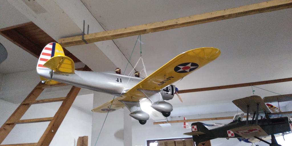

I w takim stanie model bez oblotu /czynniki zupełnie ode mnie niezależne/ powędrował pod sufit, aby spod niego sfrunąć w tym roku, w maju, gdzie zająłem się silnikiem /odpaliłem i wyregulowałem/ , przerobiłem mocowanie pakietu i co najważniejsze – dorobiłem załogę, czyli ucznia i instruktora.
I tak po tych pracach model się prezentował:
048 (Copy).jpg [ 151.61 KiB | Przeglądane 32169 razy ]
049 (Copy).jpg [ 110.07 KiB | Przeglądane 32169 razy ]
050 (Copy).jpg [ 165.41 KiB | Przeglądane 32169 razy ]
051 (Copy).jpg [ 59.4 KiB | Przeglądane 32169 razy ]
A teraz znowu czeka na swój czas, a taki zapewne kiedyś w końcu nadejdzie, bo na wszystko przychodzi.
