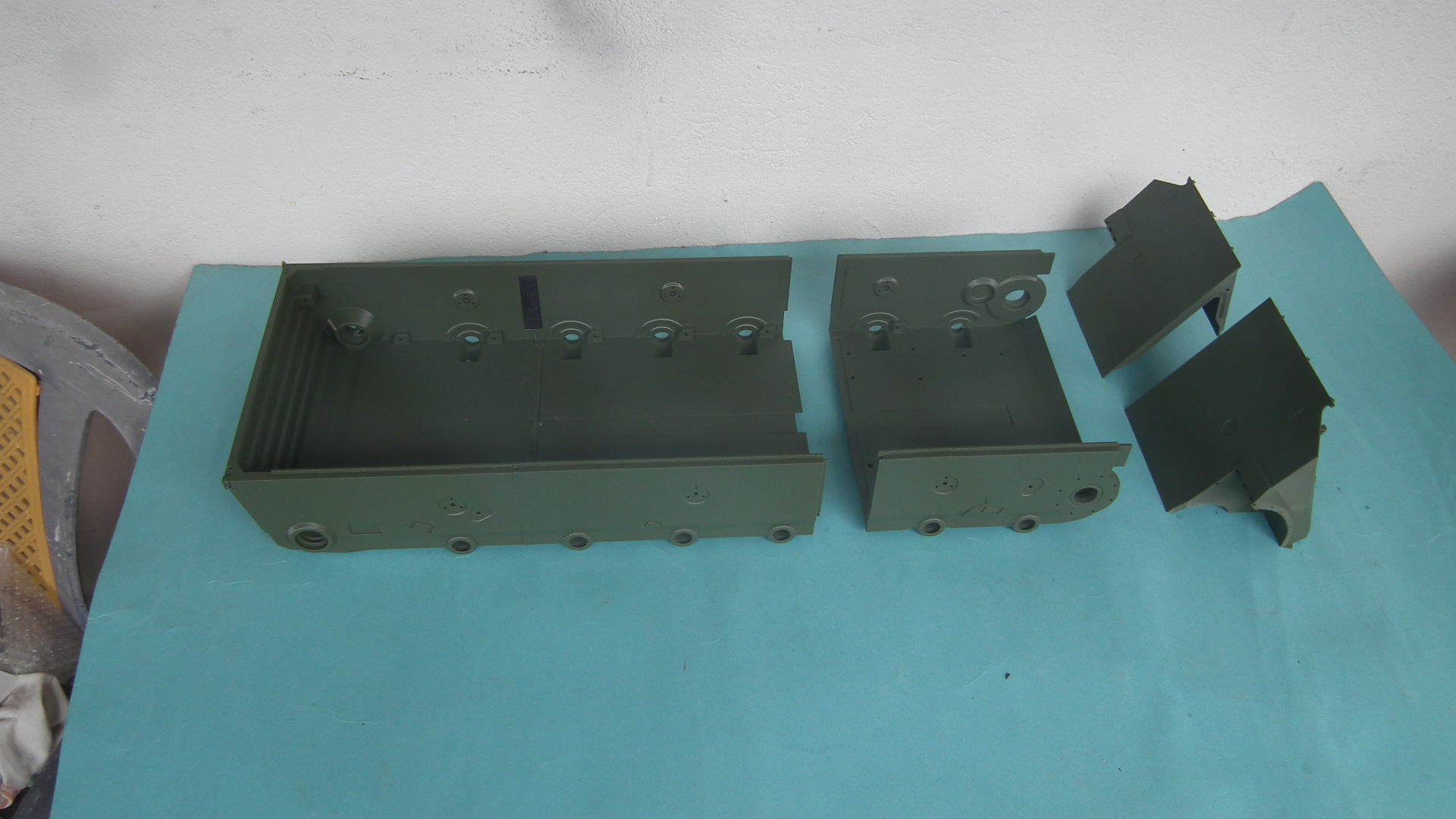

Nabyłem sobie prawa do wykonania jednej sztuki i otrzymałem komplet plików STL .
Pierwsze wydruki wyszły tak ;
3.JPG [ 864.39 KiB | Przeglądane 5470 razy ]
Elementy kadłuba dwa pierwsze od tyłu sklejone pozostałe jeszcze czekają .
Model jest bardzo duży i bardzo dokładnie zaprojektowany . Jedyny mankament jaki zauważyłem to zła średnica wołów pod łożyska są luzy około 0,4 mm . Musiałem wszystkie części z wałami przerysować .

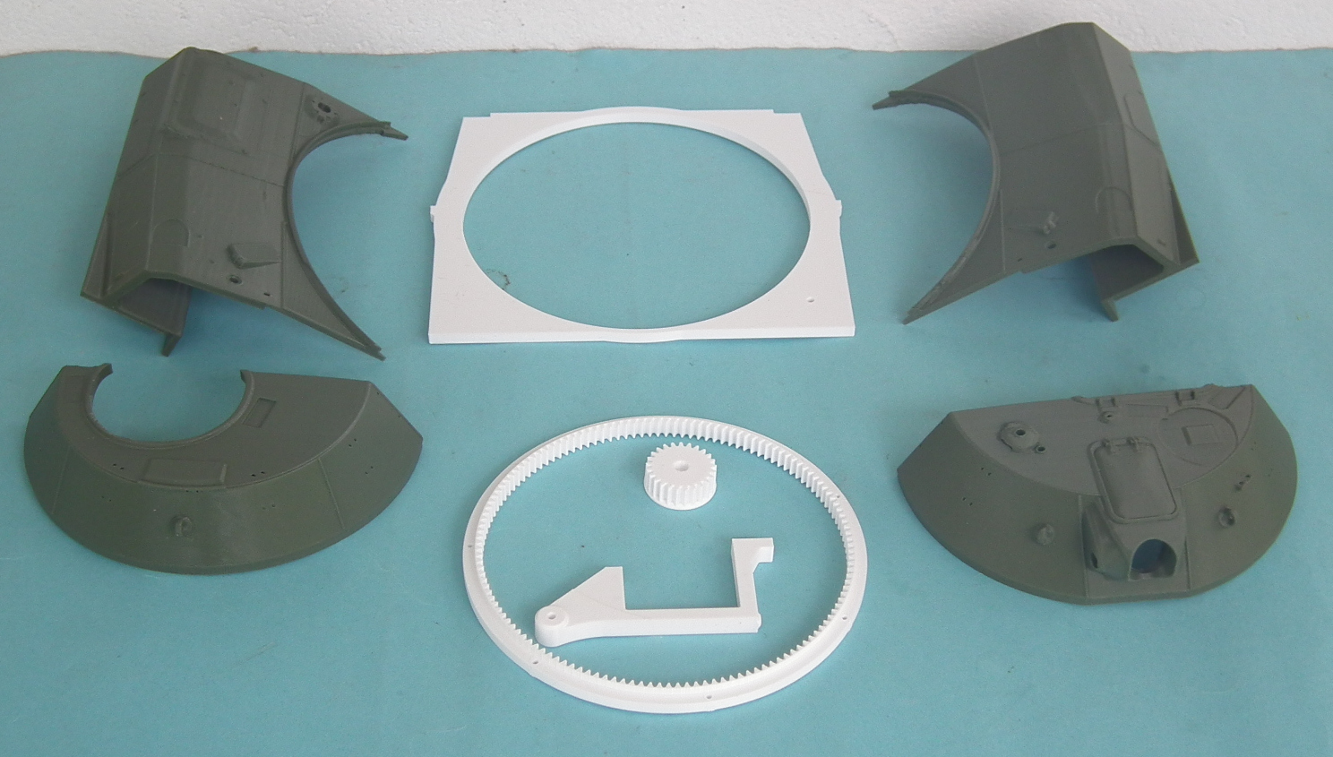

2.JPG [ 593.34 KiB | Przeglądane 5470 razy ]
Elementy wieży i mechanizmu obrotu .

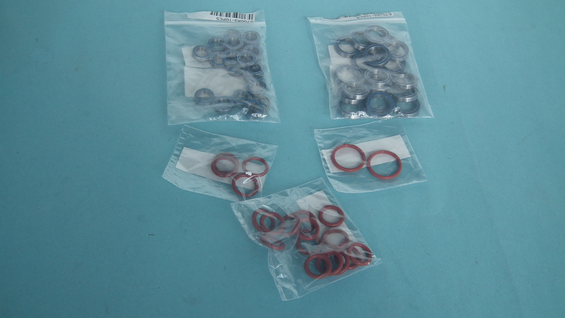

I na koniec dzisiejsze zakupy , łożyska uszczelki może się przyda .

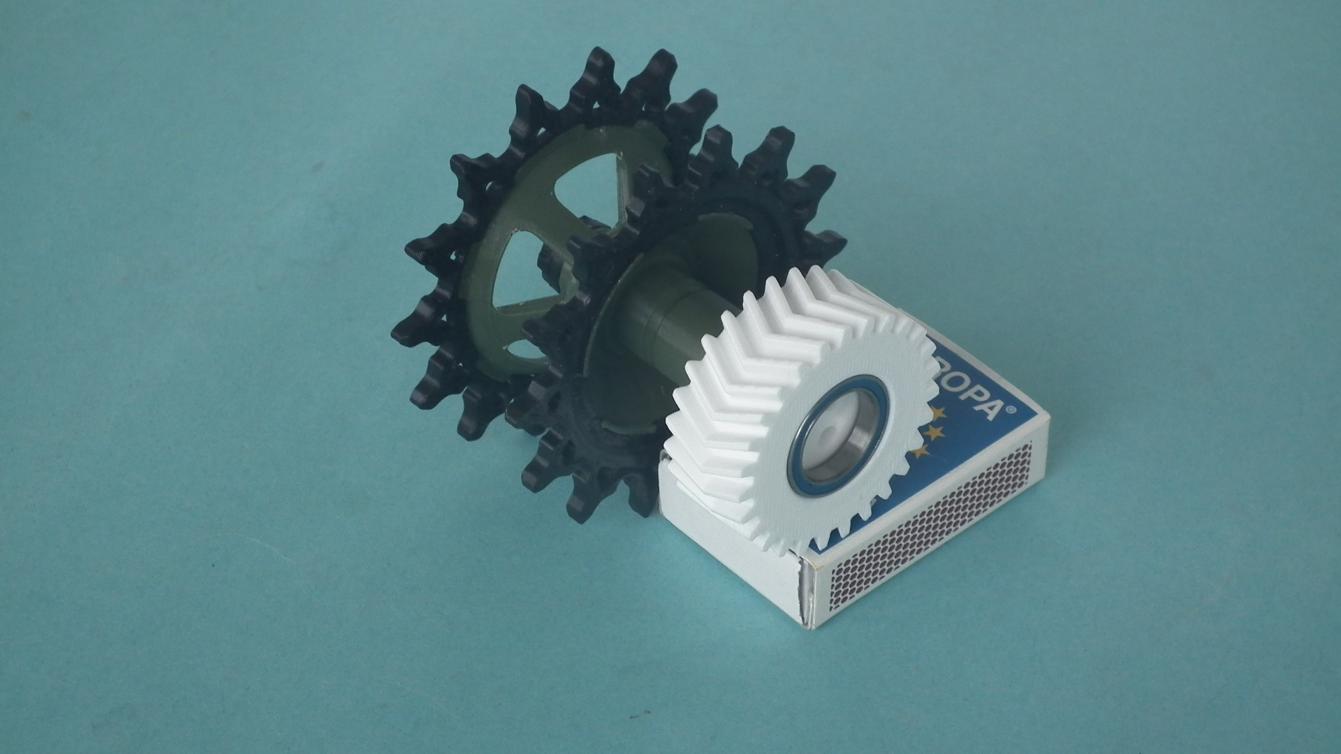

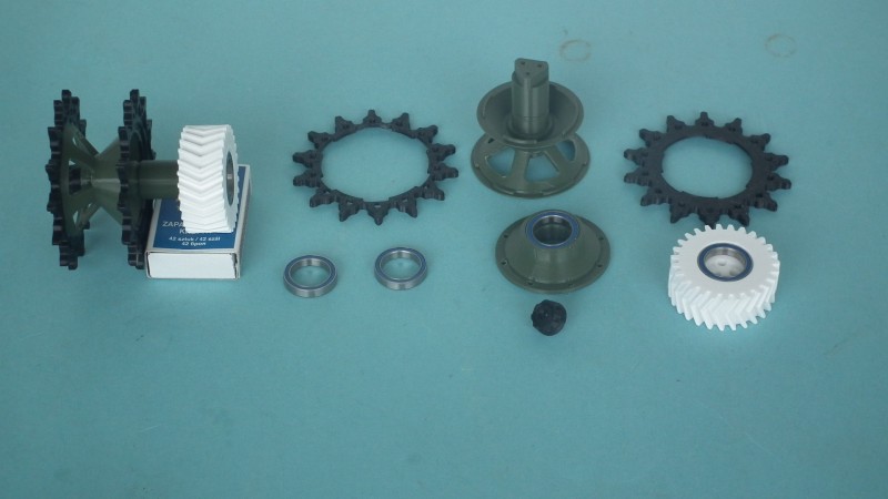

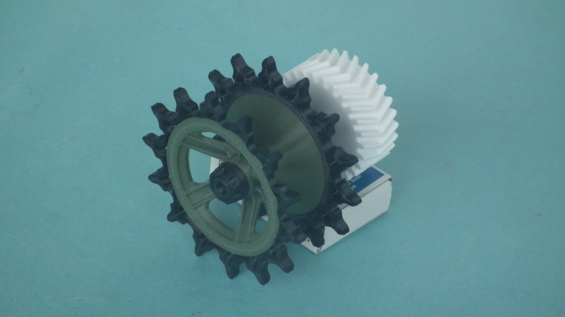

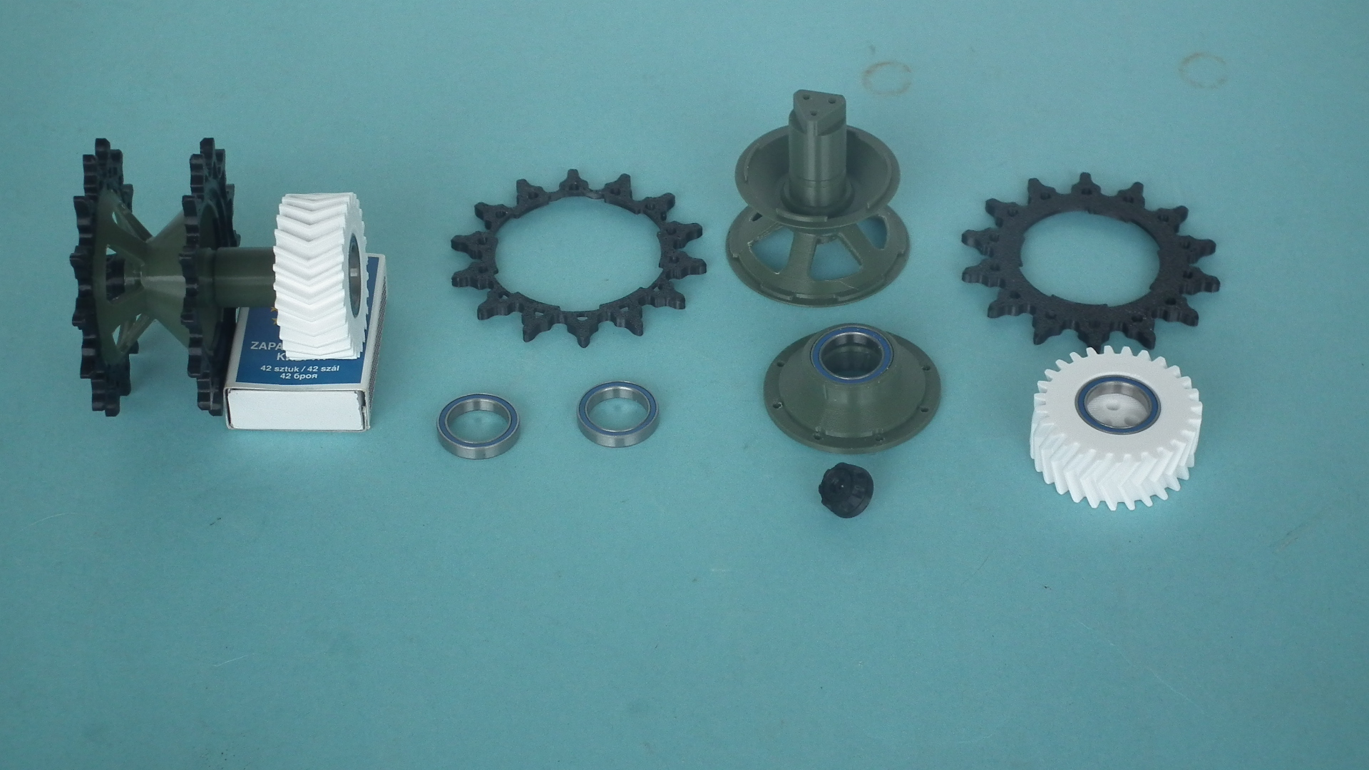

Następnie zostały zmontowane koła napędowe .
Trochę więcej części .
10.JPG [ 826.78 KiB | Przeglądane 5253 razy ]
11.JPG [ 861.75 KiB | Przeglądane 5253 razy ]
Kompletne sklejone i złożone koło napinające razem z ułożyskowaniem i uszczelnieniem .
12.JPG [ 897.01 KiB | Przeglądane 5253 razy ]
Drugi zespół kola jeszcze nie zmontowany , można obejrzeć wszystkie części zespołu napędowego .
Koło zębate współpracuje bezpośrednio z przekładniami napędowymi .

No ciekawe czy to przeniesienie napędu z zielonego na czarne końcowe zębatki do gąsienic wytrzymają, jakieś takie delikatne wyglądają.
 Tytuł: Re: Transporter opancerzony
PostNapisane: piątek, 15 sierpnia 2025, 22:37
Też się tego obawiam , ale postanowi trzymać się wiernie dokumentacji ( firma ma niezłą opinie ) .
Zresztą zawsze będzie można zrobić nowe koło trochę wzmocnione .

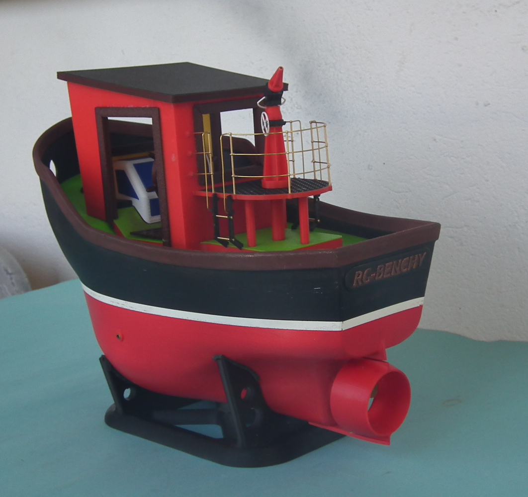

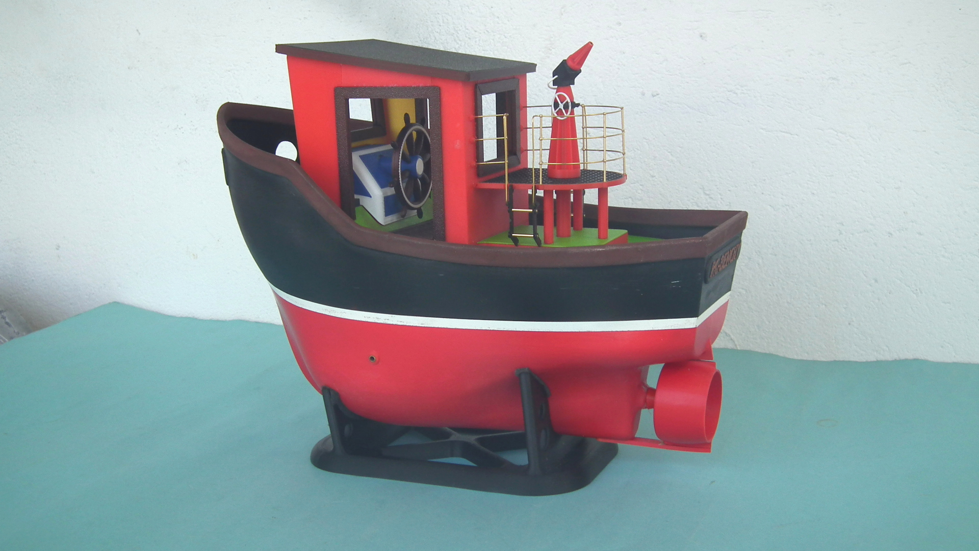

Musiałem zrobić sobie małą przerwę od transportera .

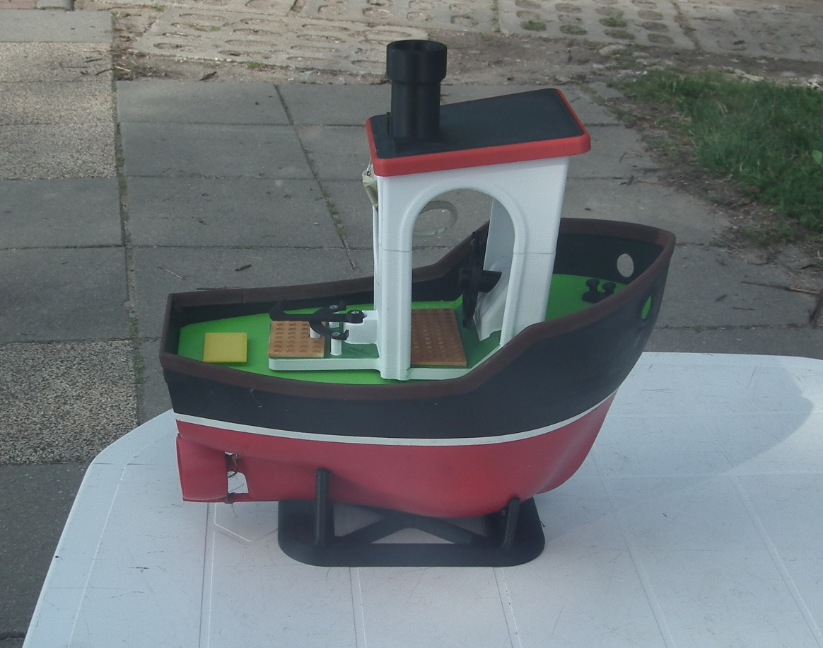

Mieliśmy pokazy modeli pływających i trzeba było coś wystrugać .
Padło na taki modelik z sieci .
22.JPG [ 225.08 KiB | Przeglądane 4878 razy ]
23.JPG [ 454.42 KiB | Przeglądane 4878 razy ]

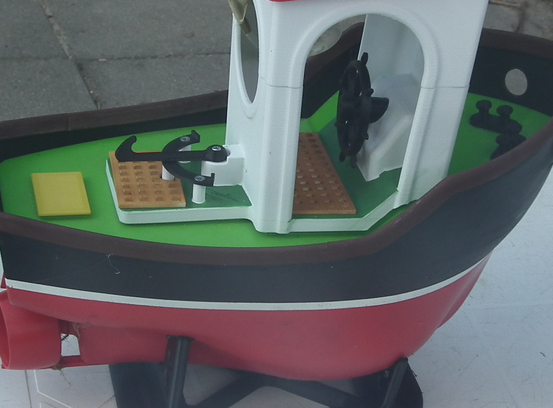

Modelik fajny mały (35 cm . )
Ale przy pływaniu okazało się że nadbudówka trochę ciężka i bardzo się kiwa na fali .
Ponieważ zamontowałem w nim pompę wodną ( żeby opryskać dzieciaki w czasie pokazów ) , no to trzeba było nadbudowę zaprojektować na nowo .
24.JPG [ 940.39 KiB | Przeglądane 4878 razy ]
25.JPG [ 459.12 KiB | Przeglądane 4878 razy ]
No i teraz pływa fajno , sika wodą jak bozia przykazała . Dzieciaki się cieszyły kiełbaski smakowały , fajno było .

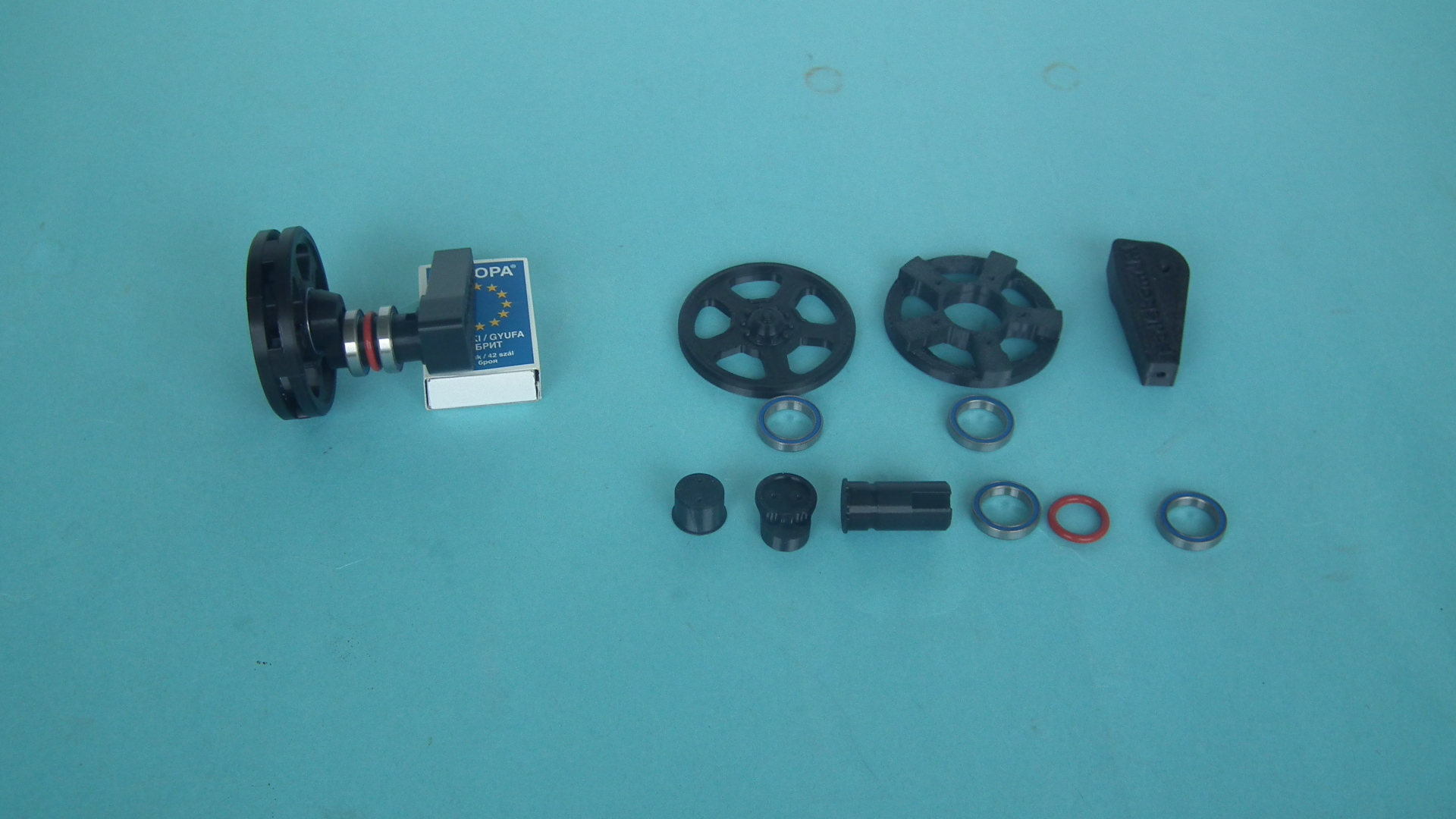

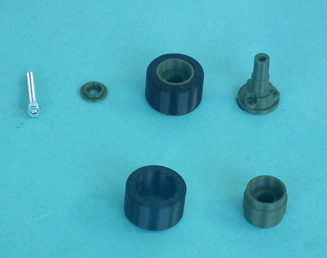

Kółeczka podtrzymujące w sumie 6 sztuk .
27.JPG [ 560.88 KiB | Przeglądane 4878 razy ]

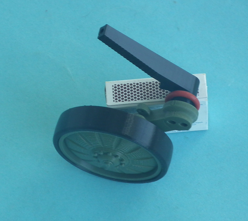

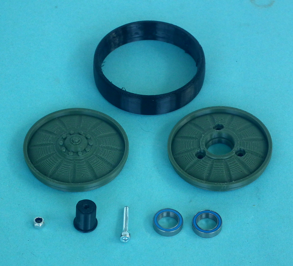

Koła nośne łącznie 12 sztuk . Wszystkie takie same z tym że pierwsze i ostatnie posiadają amortyzatory .
Koła podtrzymujące jak i nośne posiadają bandaże gumowe .

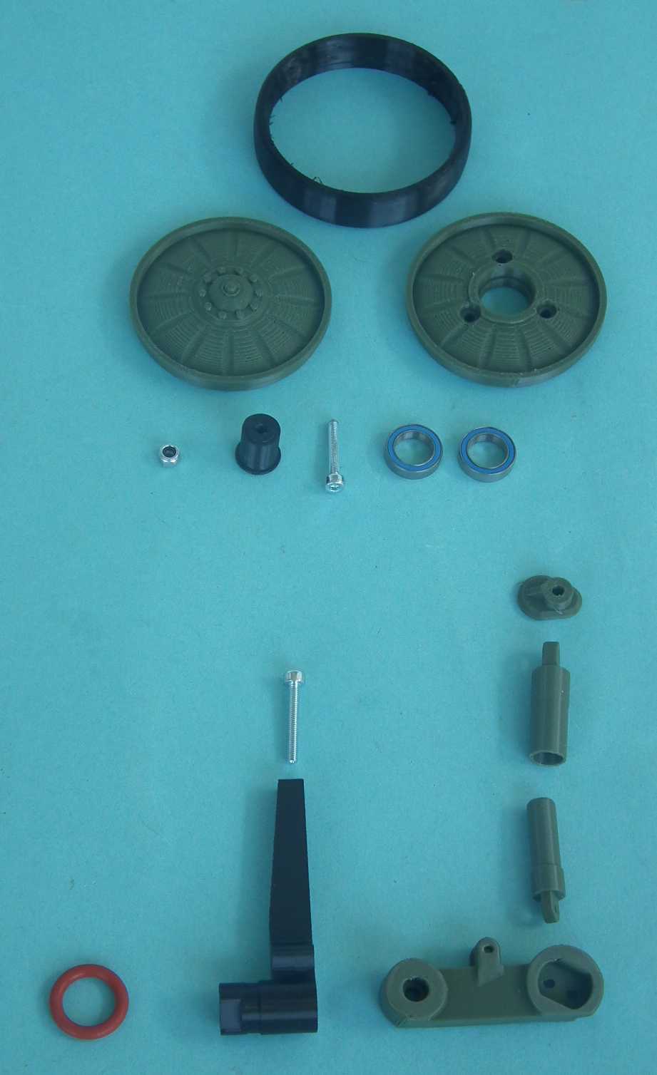

Drukowałem je z " gumy " . Faktycznie drukuje się je paskudnie , dopiero druk każdego koła z osobno pomogło .
Wszystkie wąsy zostały wewnątrz i wypaliłem je płomieniem zapałki , gdzieś wyczytałem faktycznie radykalnie pomogło .

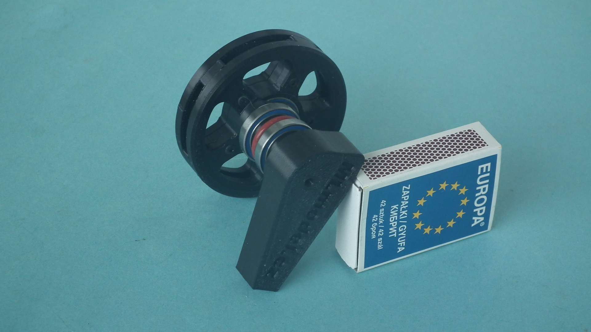

28.JPG [ 664.34 KiB | Przeglądane 4878 razy ]

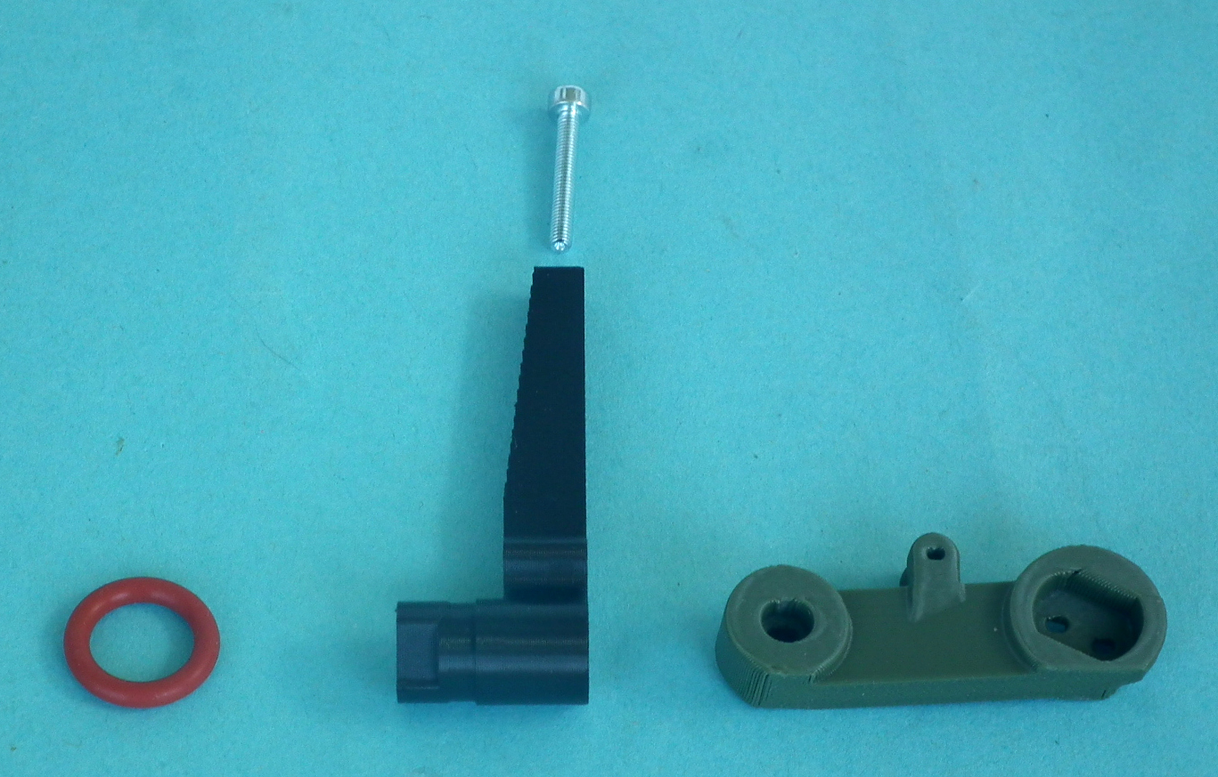

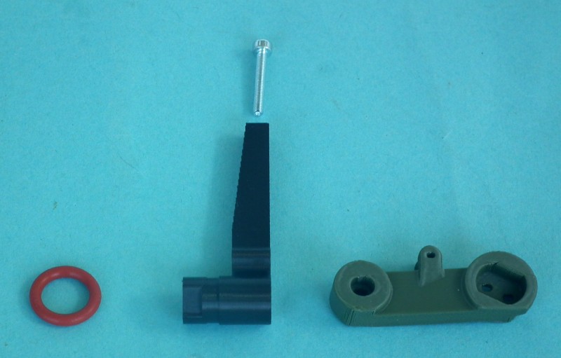

Na pierwszej fotce pojedyncze koło z łożyskami i osią , na drugiej wahacz zewnętrzny uszczelnienie i wahacz wewnętrzny .

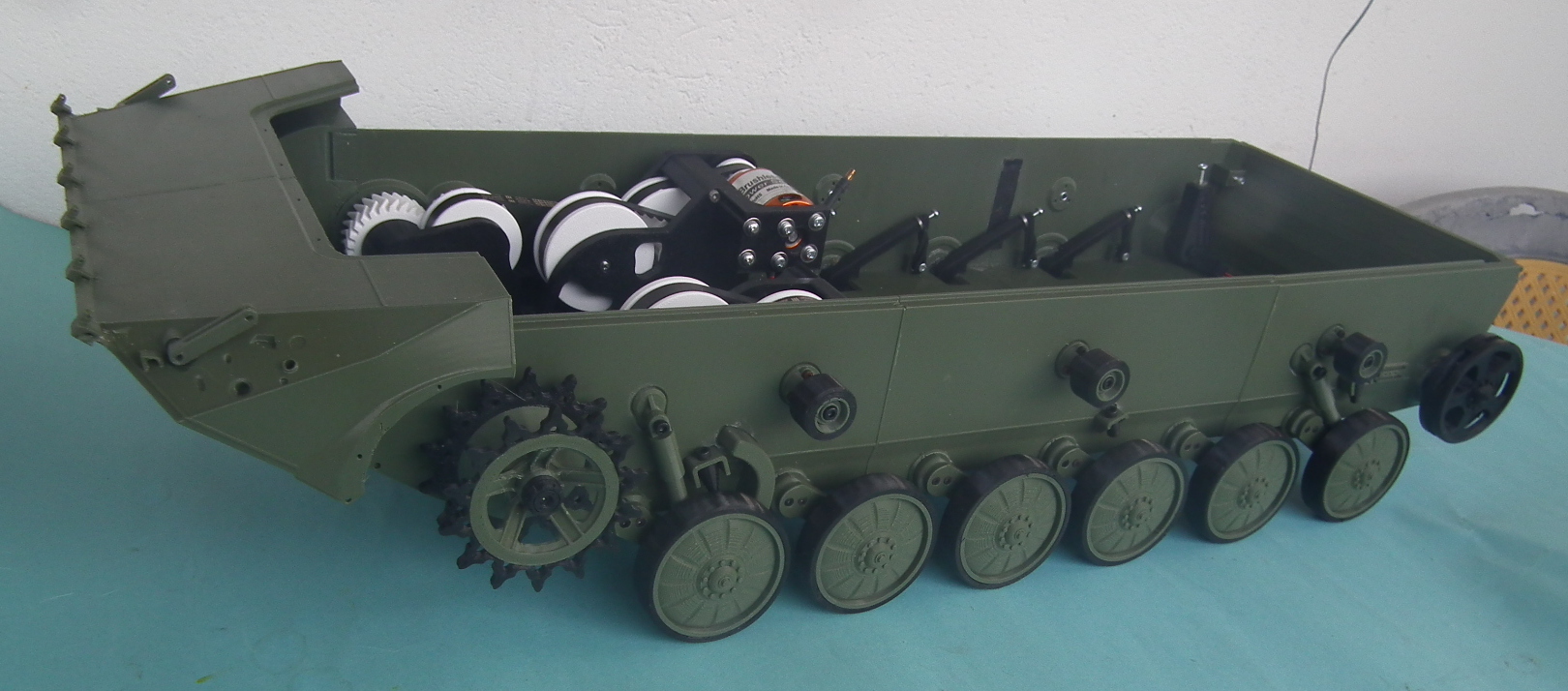

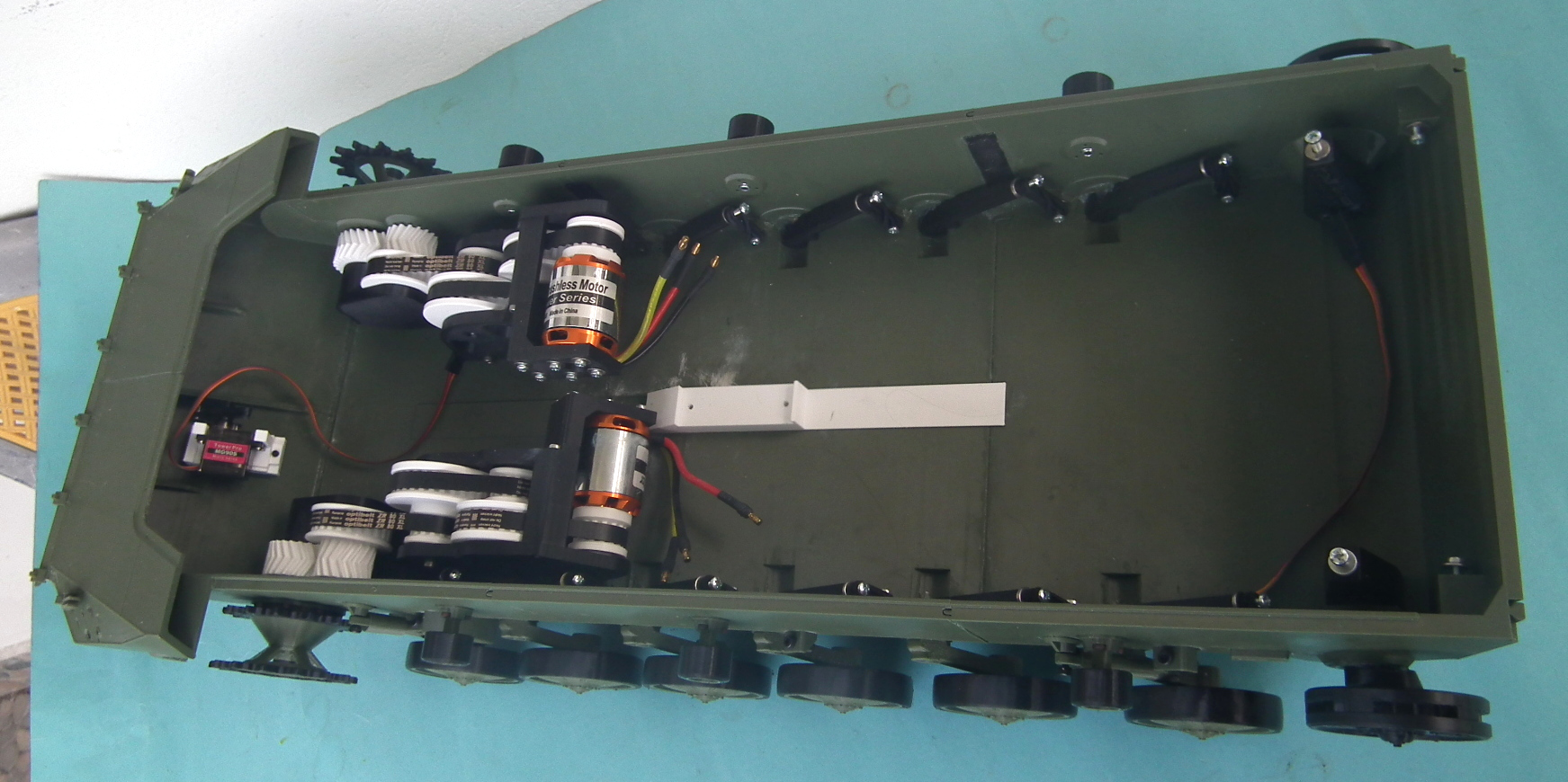

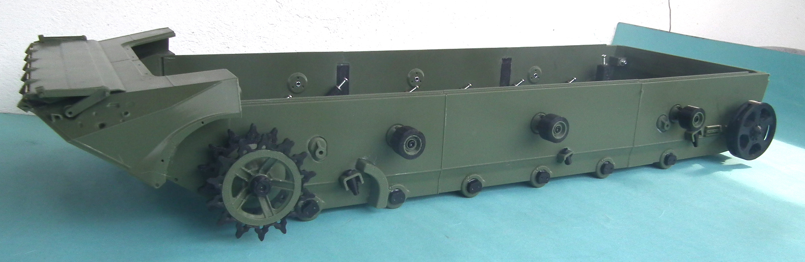

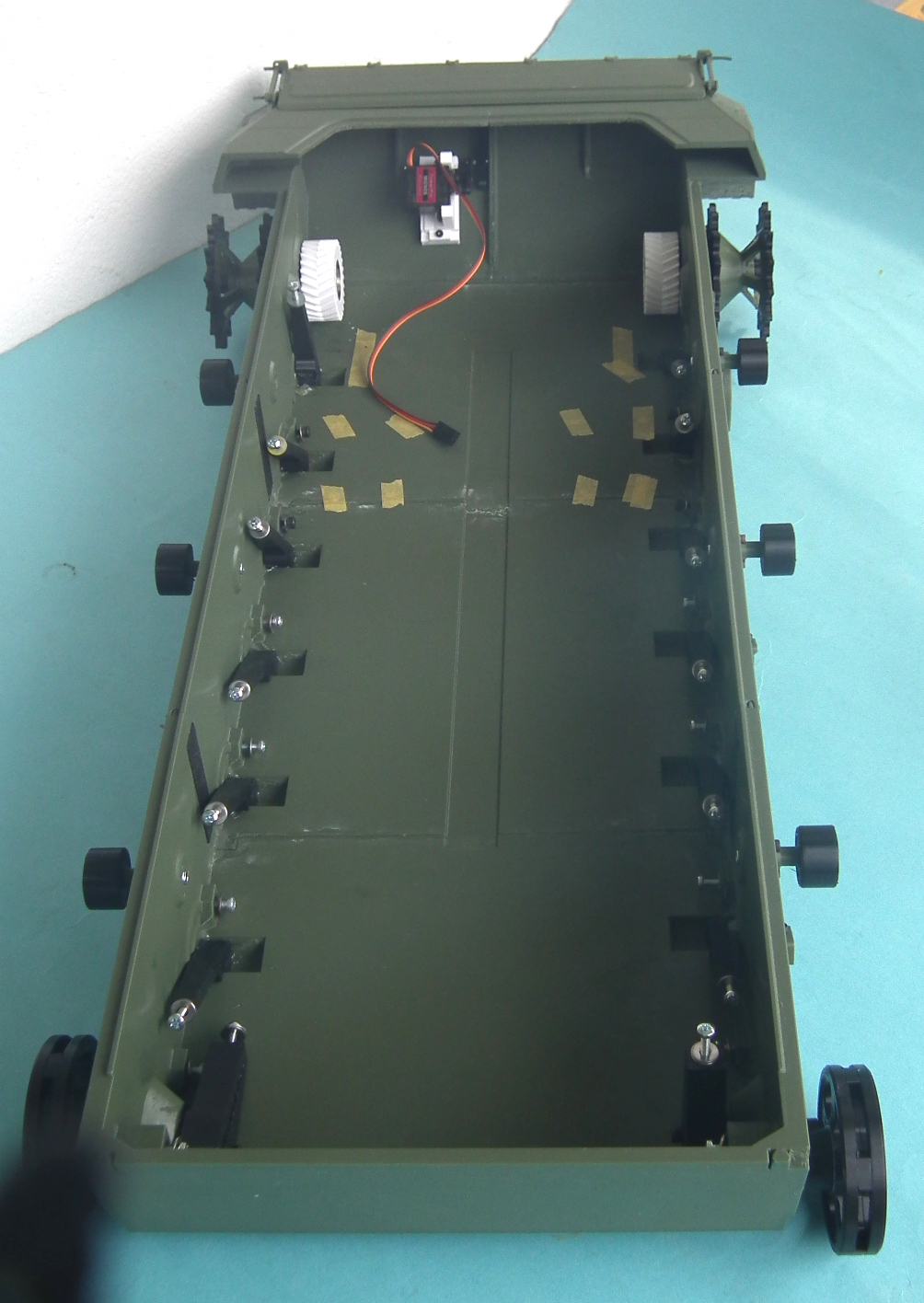

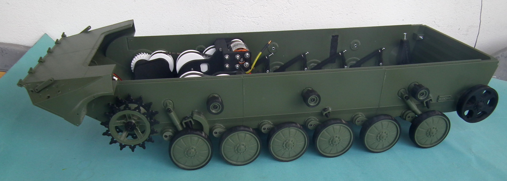

Uzbroiłem kadłub . Dostał cały osprzęt i odbijacze wahaczy ( wydrukowane z gumy ) .
32.JPG [ 402.24 KiB | Przeglądane 4534 razy ]
34.JPG [ 569.05 KiB | Przeglądane 4534 razy ]
Jak widać są założone koła napędowe z zębatką i koła napinające . Zmontowałem też wszystkie wąchacze kół nośnych , oczywiście wszystkie koła są uszczelniane gumowymi oringami i przesmarowane wazeliną techniczną .
Na zdjęciu widać też serwo od napędu falochronu .
https://youtu.be/9OlRMpaHwxU
https://youtu.be/9N5QNwwECFA
Całość mechanizmu otwierania falochronu musiałem zaprojektować od nowa .
W oryginale całość była klejona i po sklejeniu kadłuba niemożliwa byłaby jakakolwiek naprawa , ja zrobiłem z możliwością demontażu .
Pozostało teraz tylko wyregulować cały mechanizm , ale modę to już zrobić później .

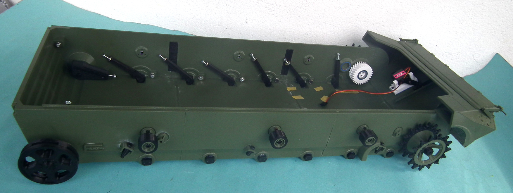

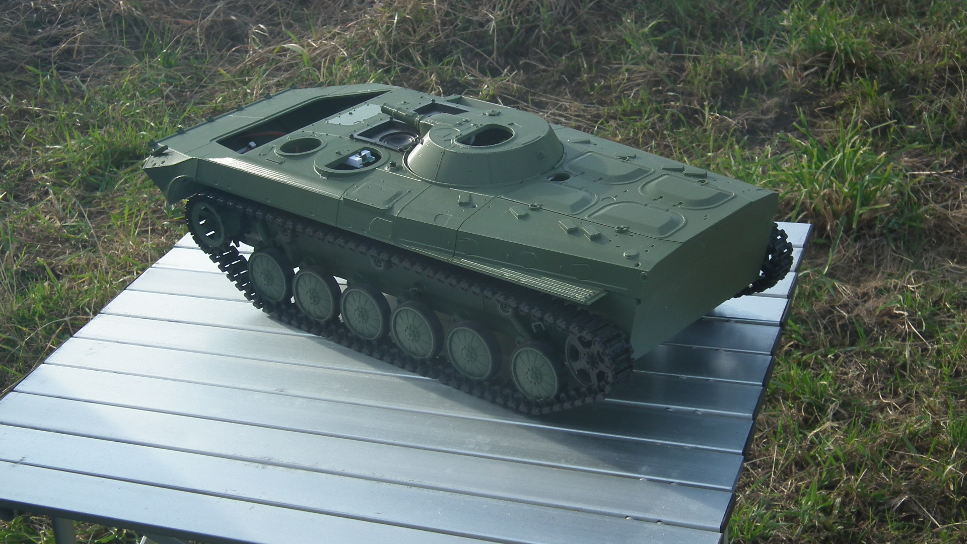

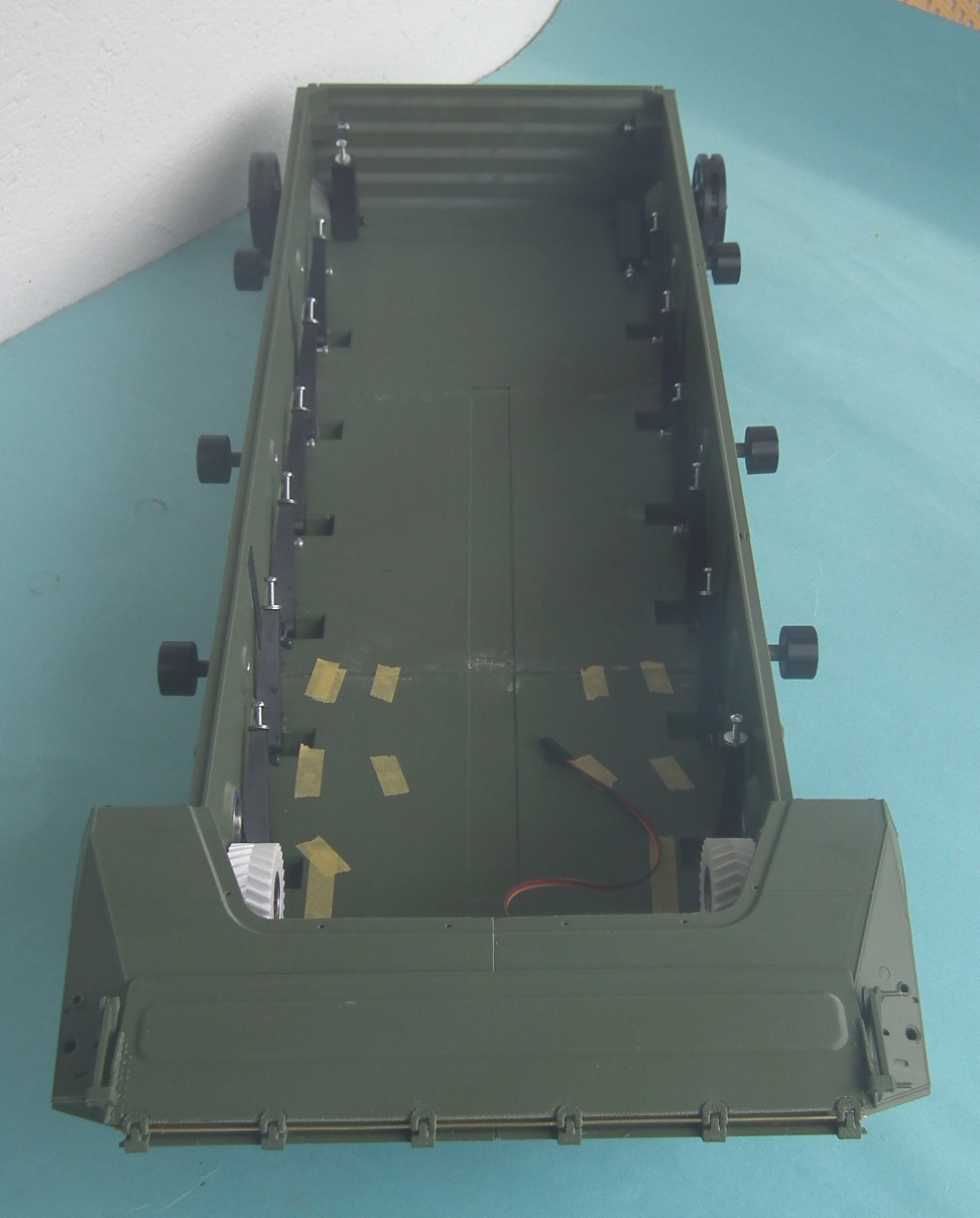

I na koniec zdjęciia kadłuba z góry .
Zaklejone taśmą tamija są otwory montażowe na śruby trzymające przekładnie napędu gąsienic .
Zakleiłem do sprawdzenia szczelności kadłuba , dziwne ale pływa i to fajnie . Był tylko jeden mały przeciek na klejeniu segmentów kadłuba .
Bałem się o przecieki na oringach ale tam jest w porządku .

Zamontowane zostały koła napędowe wraz z kompletnymi przekładniami bocznymi , koła napinające oraz koła toczne wraz z wahaczami .
40.JPG [ 475.41 KiB | Przeglądane 4158 razy ]
41.JPG [ 871.28 KiB | Przeglądane 4158 razy ]

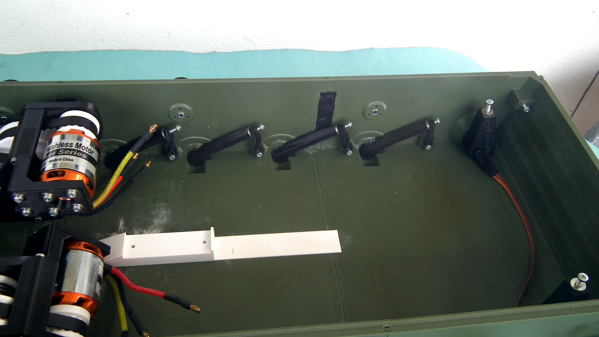

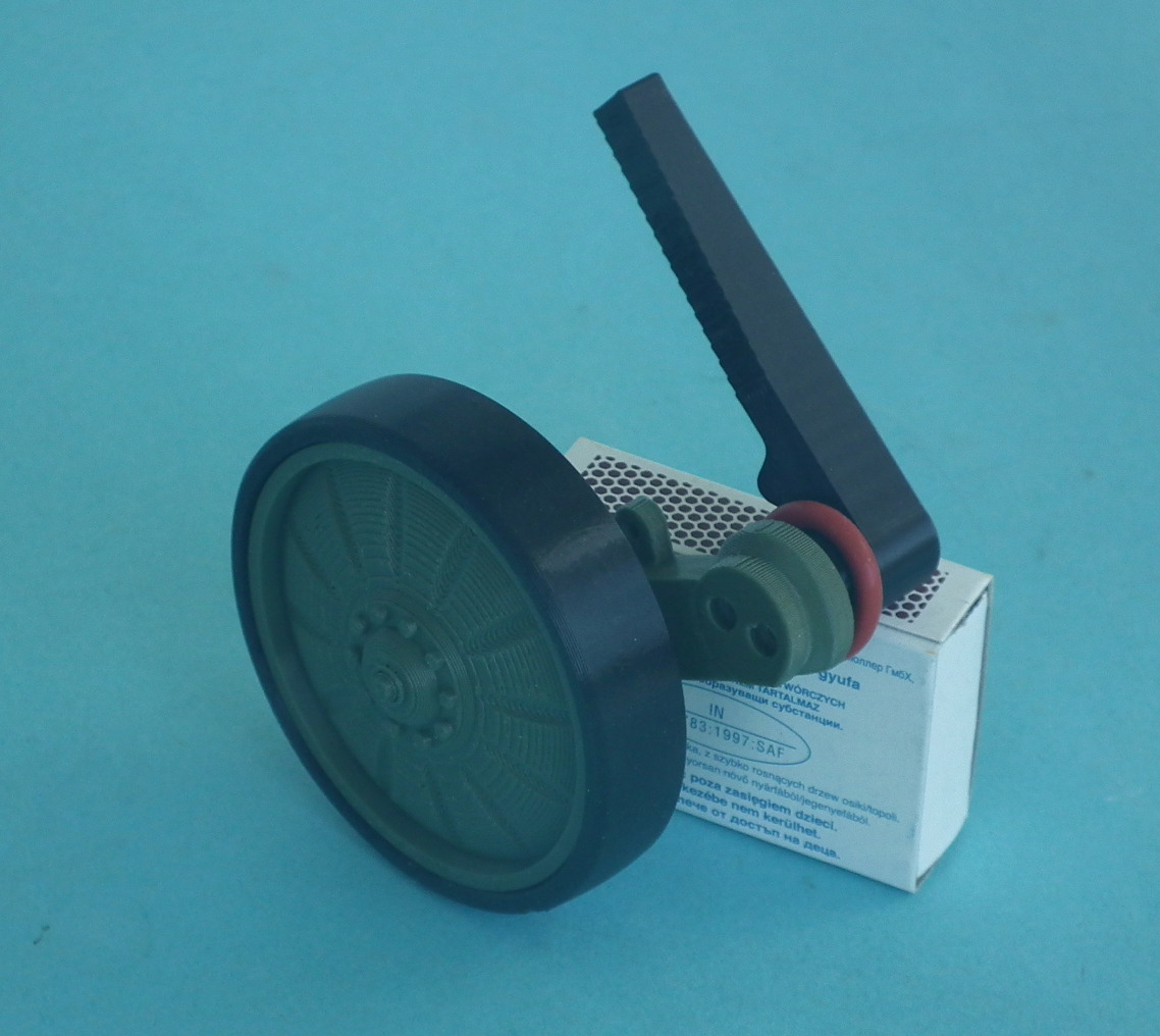

Na zdjęciu widać wahacz koła nośnego , zamiast sprężyny wąchacza założyłem gumkę do włosów tak jak w instrukcji .
Byłem sceptyczny do tego rozwiązania , ale jest bardzo dobre koła nośne ładnie pracują .
42.JPG [ 678.7 KiB | Przeglądane 4158 razy ]
Wnętrze kadłuba w innym ujęciu widać gumki wahacza i pierwszą przymiarkę elektroniki .

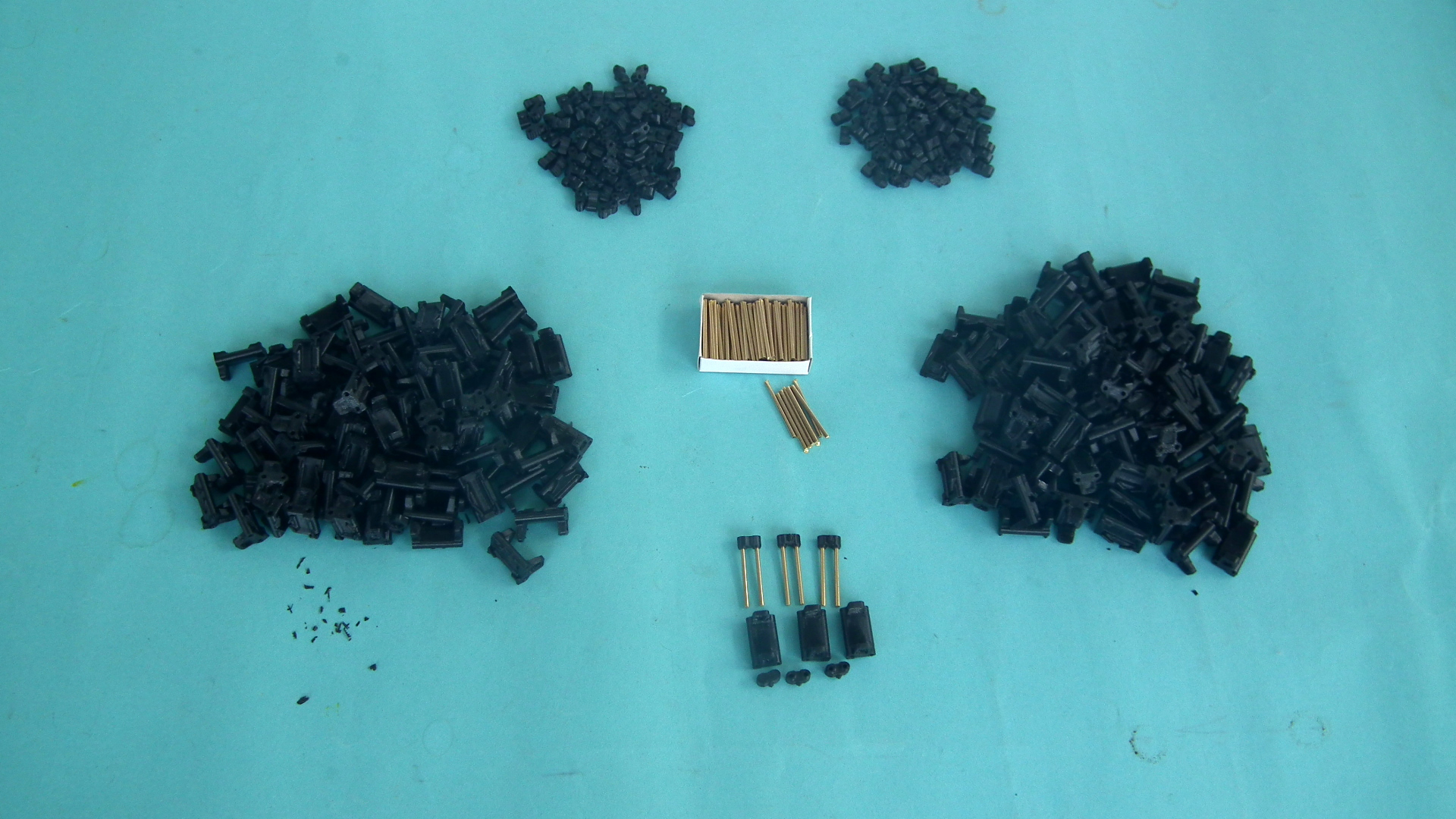

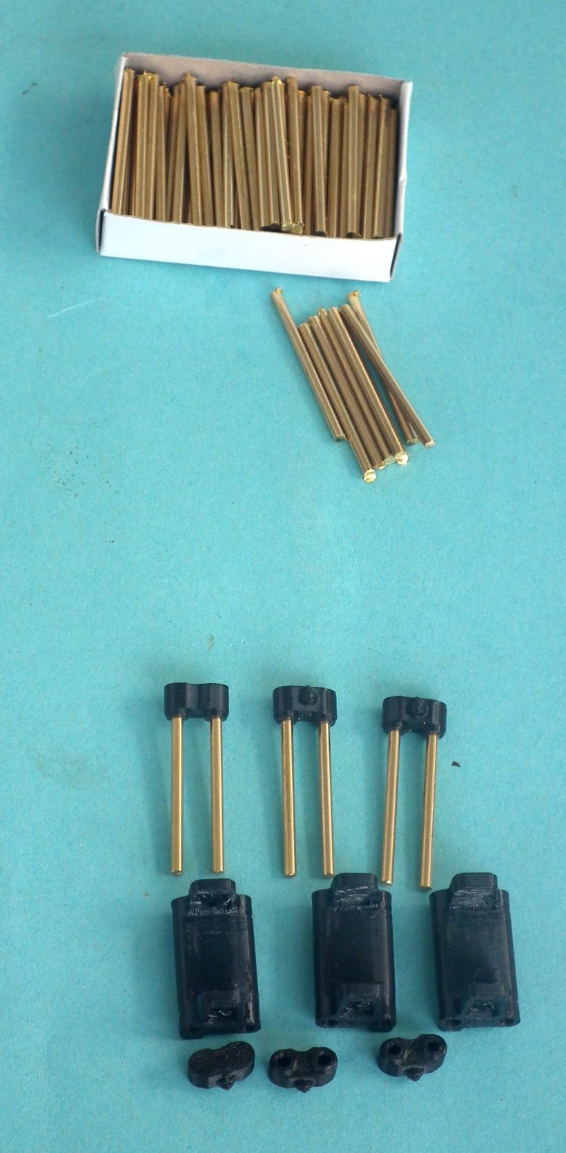

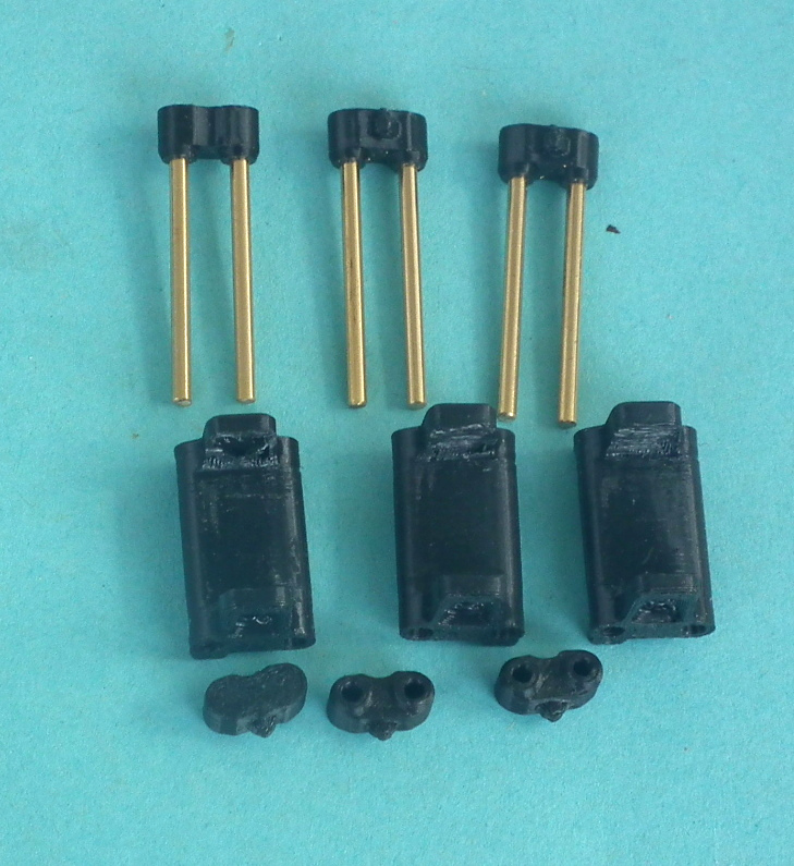

Przyszedł czas na gąsienice , niezła zabawa . Pręty wykonane z drutu 2 mm mosiężne do spawania , 170 sztuk o długości 30 mm .
Musiałem zrobić przyrząd do cięcia drutu , posiłkowałem się opisem kolegi Ellipsis do budowy jego czołgu .
Łączniki 2 X po 85 sztuk i gąski gąsienic 2 X po84 sztuki .
Gąsienice są różne dla lewej i prawej strony oraz mają różne łączniki .

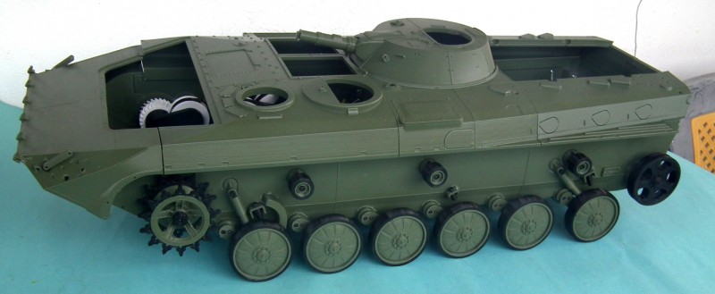

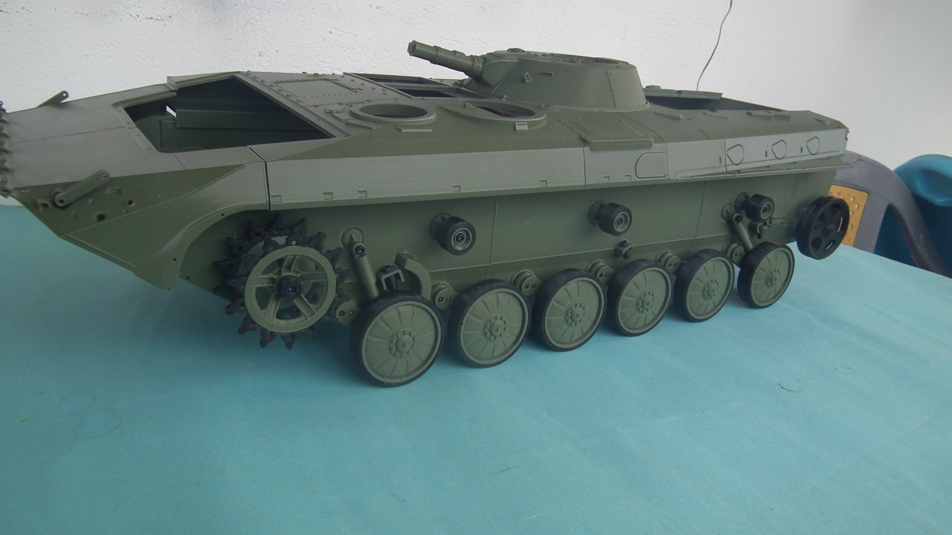

W wolnych chwilach wydrukowałem części górnej części kadłuba .
47.JPG [ 639 KiB | Przeglądane 4158 razy ]
48.JPG [ 904.32 KiB | Przeglądane 4158 razy ]

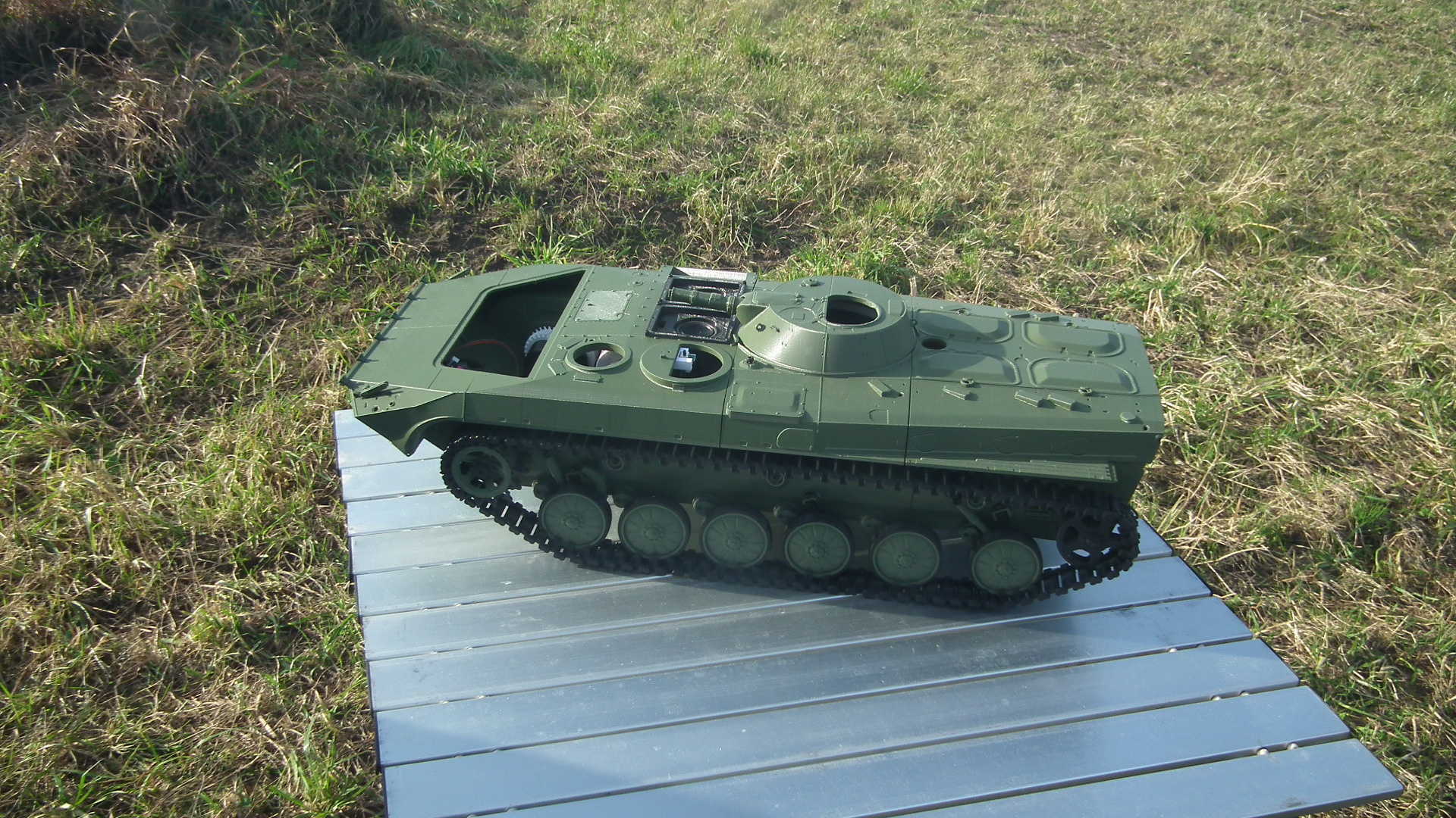

Tak wygłąda kadłub zmontowany na sucho ( bez klejenia ) .

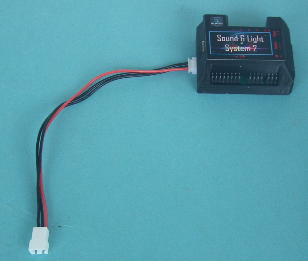

Zamówiłem system dźwiękowo - świetlny .
Fajny jest i najważniejsze że ma program transportera BVP .
DSCF0116.JPG [ 367.99 KiB | Przeglądane 3732 razy ]
Przesyłka z Czech szła około tygodnia , zapowiada się fajna zabawa .
Dokładny opis tu ;
https://mlmodel.cz/produkt/sound-light-system-2/

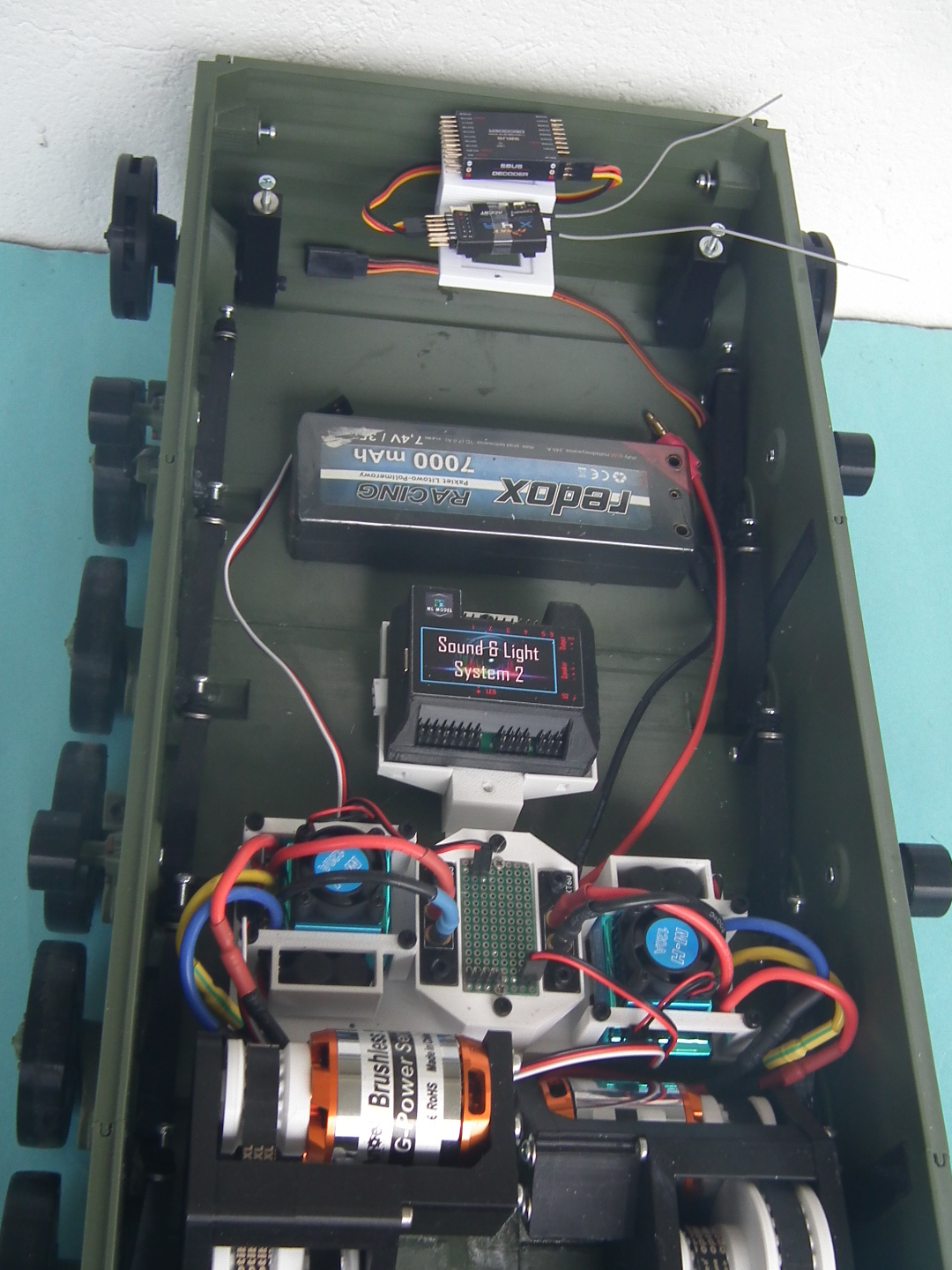

Na razie zabrałem się za napęd i całą elektronikę .
Tak to wygląda w modelu ;
50.JPG [ 678.23 KiB | Przeglądane 3732 razy ]
Uruchomiłem napędy ( ustawiłem kierunek obrotów ) .
Pracują ładnie bez zacięć .
Cała elektronika jest podniesiona na wszelki wypadek , żeby chronić przed wodą .
51.JPG [ 468.42 KiB | Przeglądane 3732 razy ]
Tu już założone zabezpieczenia poszczególnych elementów .
Z boku widać podporę na której będą poprowadzone kable .

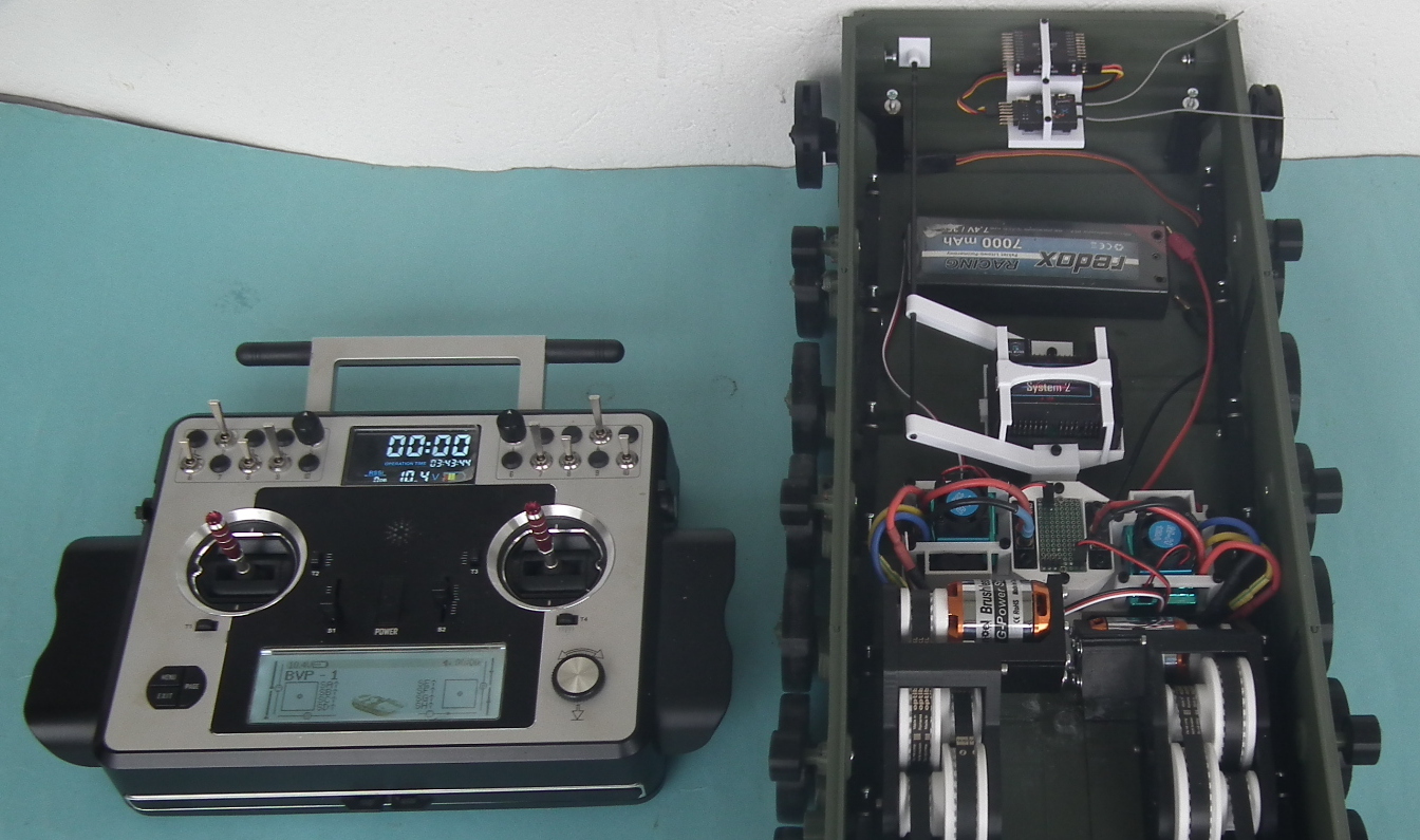

Model będzie sterowany aparaturą FrSki Tarania X9E .
Odbiornik FrSki X4R , świetny odbiornik 3 kanały + SBUS . Szkoda że już nie produkują .
Dekoder SBUS 16 kanałów . Dane techniczne tu ;
https://pl.aliexpress.com/item/10050069 ... cification
Całość zasilana przez aku REDOX 7000 mAh 7,2 v .
Myślę że taki zestaw będzie dobrze pracował .

Co do dymu to kupiłem małego gotowca . rozkręcę obejrzę i może coś wymyśle .
Na razie mój transporter przeszedł pomyślne próby wodne ( w wanience ) ale przeszedł .
No i po raz pierwszy został wyprowadzony na świeże powietrze .
52.JPG [ 945.53 KiB | Przeglądane 3307 razy ]
53.JPG [ 856.19 KiB | Przeglądane 3307 razy ]
54.JPG [ 863.61 KiB | Przeglądane 3307 razy ]
55.JPG [ 922.33 KiB | Przeglądane 3307 razy ]
Na zdjęciach widać całe zawieszenie i gąsienice .
Napęd jest skończony i kompletny .
Przed wierzą widać dwa głośniki od systemu dźwięku i oświetlenia .
Na koniec króciutki film z jazdy próbnej .
https://youtu.be/P0V4qU_7MVk
Filmował jak i montaż pan Andrzej Szuld .
