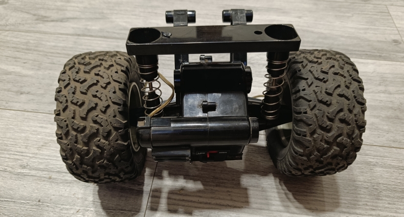

pokonany przez konstrukcję napędu zdobyłem gotowca, koła 160mm szerokość 320mm, silniczek troszkę mały, ale za to ma 2 biegi i dyfer

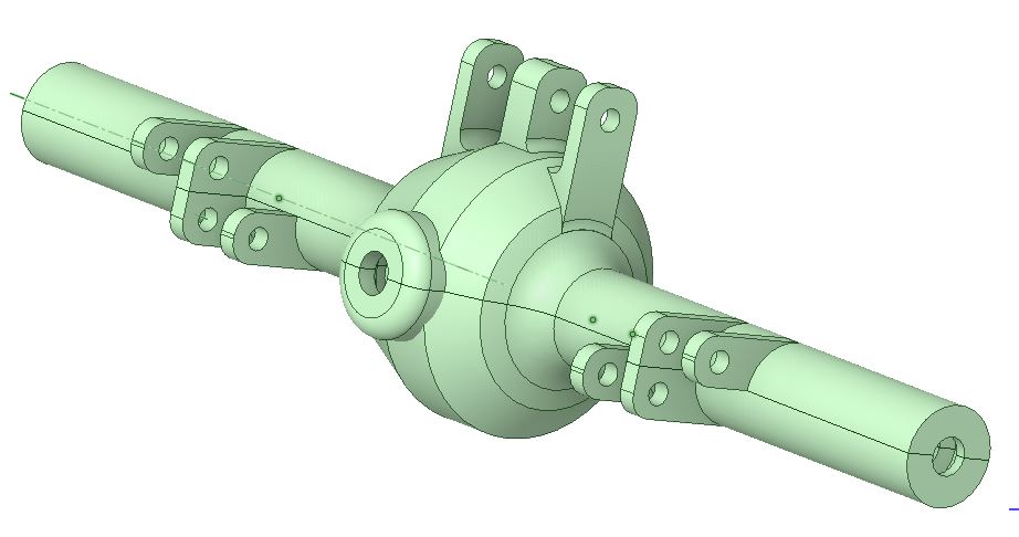

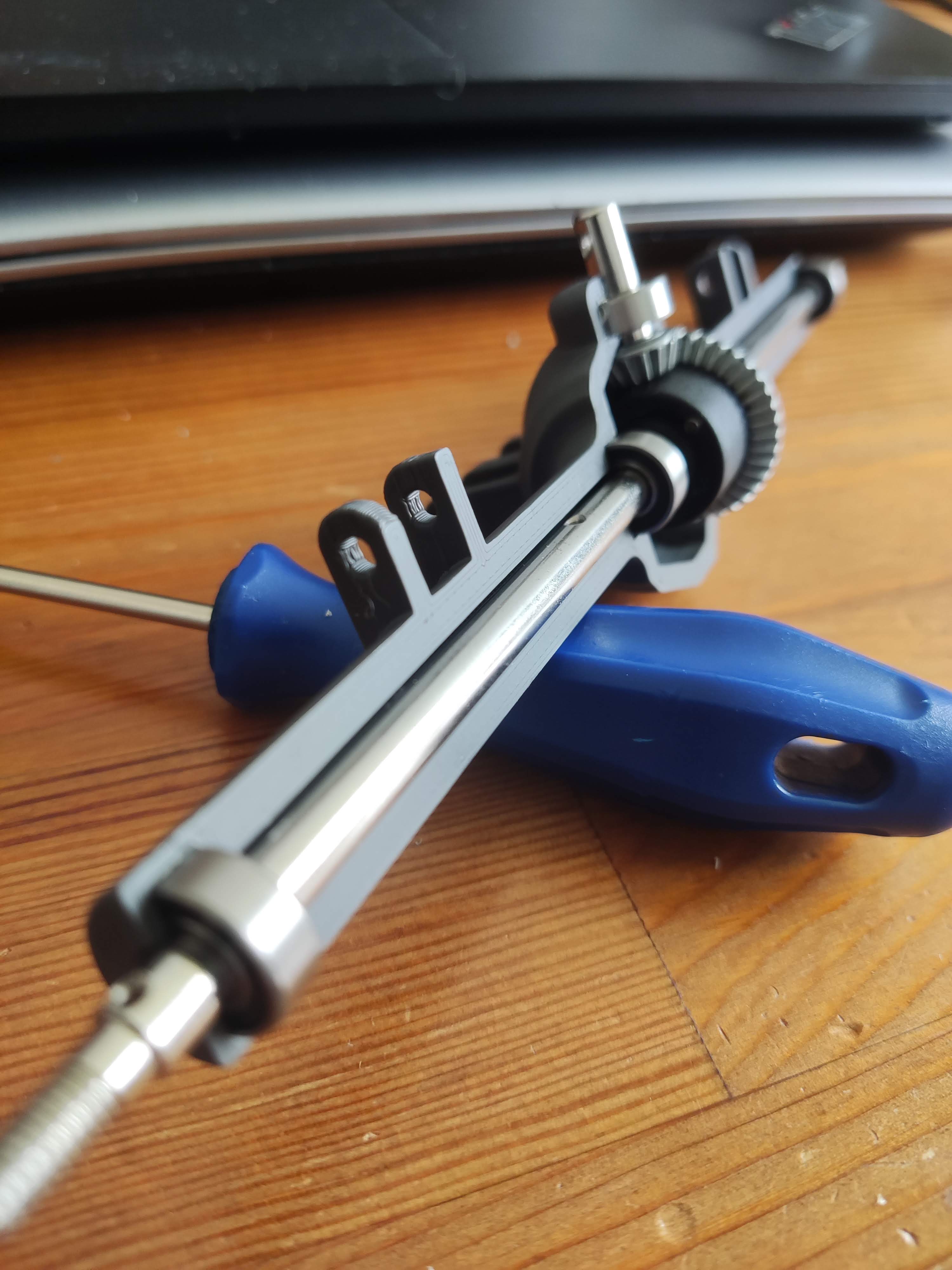

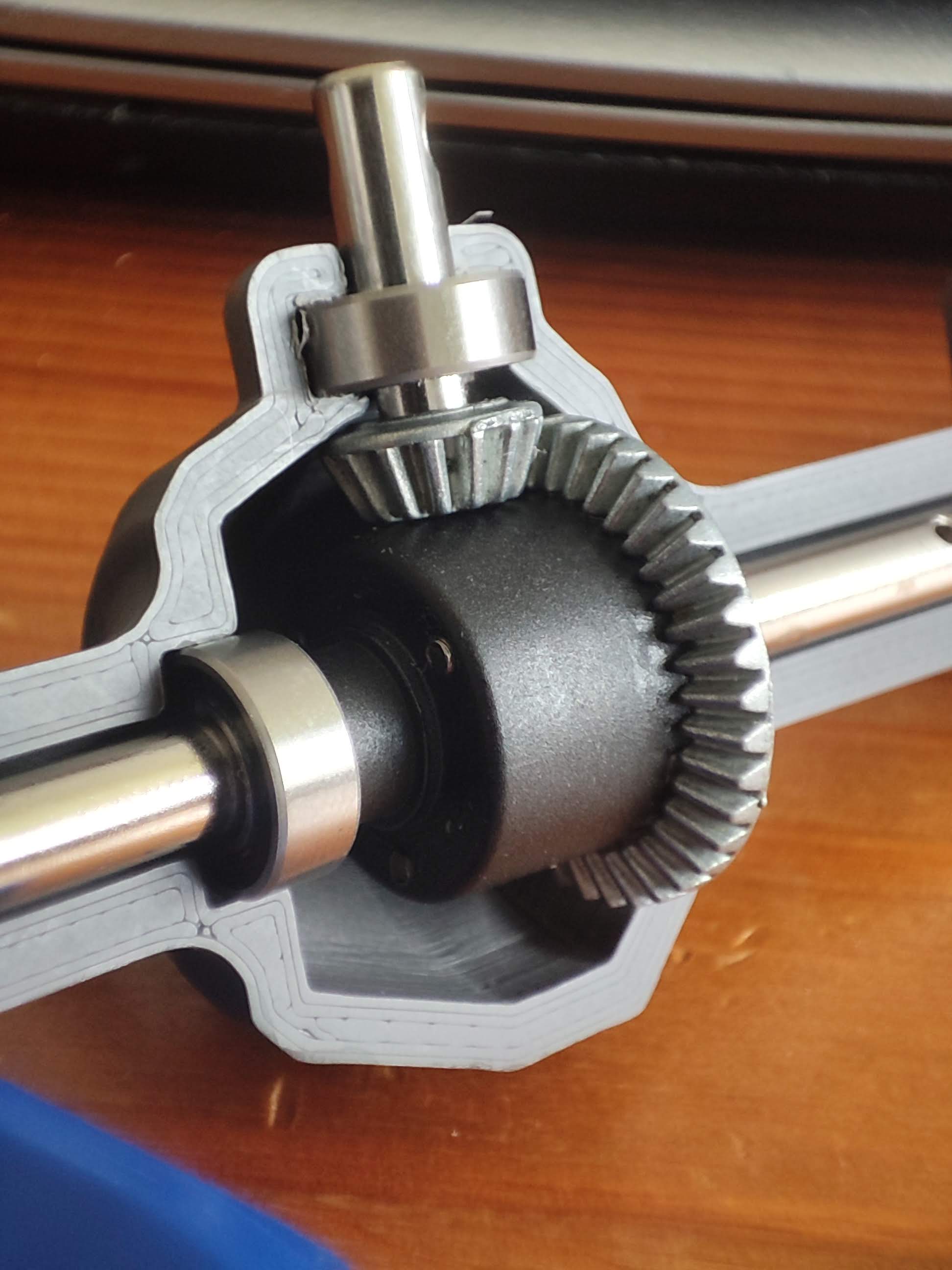

Trochę zmian w moście. Dostał standardowe wieszaki do linek i amortyzatorów (7,5mm) Otwory 3mm - czyli tak jak w komercyjnych mostach.
