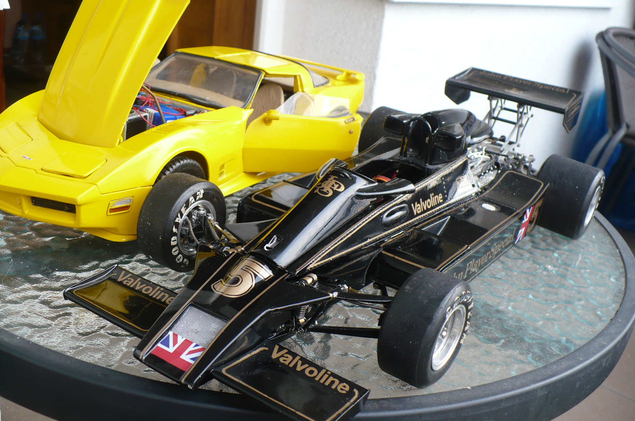

Powoli przygoda z Lotusem dobiega końca Muszę polutować baterie , poukładać przewody aby ładnie po podłodze były ułożone i takie inne drobiazgi
P1050652.JPG [ 1.22 MiB | Przeglądane 12998 razy ]
P1050651.JPG [ 1.13 MiB | Przeglądane 12998 razy ]
P1050650.JPG [ 1.11 MiB | Przeglądane 12998 razy ]

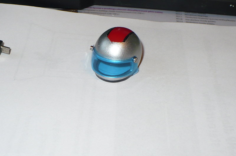

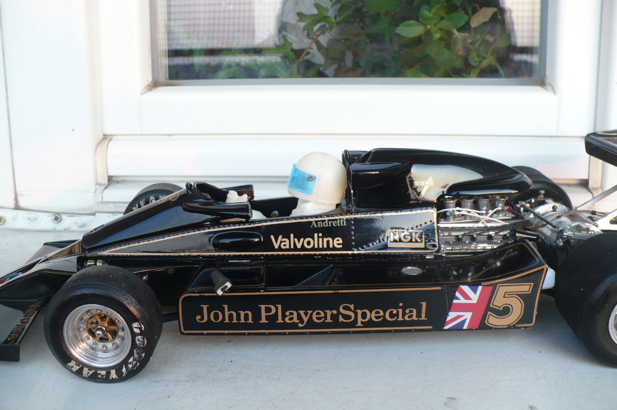

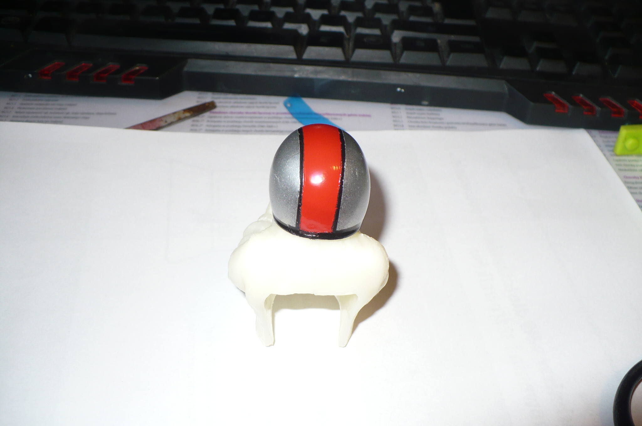

Czas na pamperka . Zacząłem od przyłbicy :) jak podeschnie dobrze szlif papierem i muszę zamówić kalkomanie i lakier bezbarwny
P1050681.JPG [ 1.07 MiB | Przeglądane 12865 razy ]
P1050680.JPG [ 1014.68 KiB | Przeglądane 12865 razy ]
P1050678.JPG [ 1023.44 KiB | Przeglądane 12865 razy ]

Tu jest ten samochód, Mario Andretti i jego kask

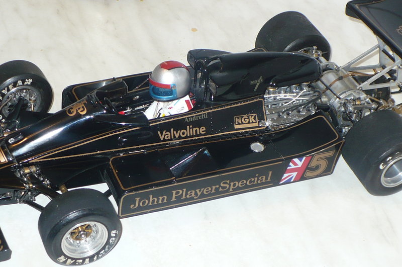

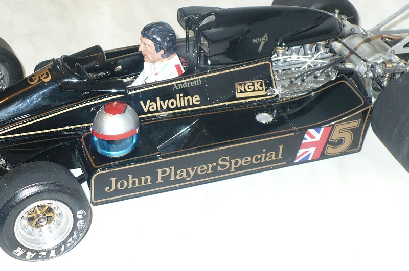

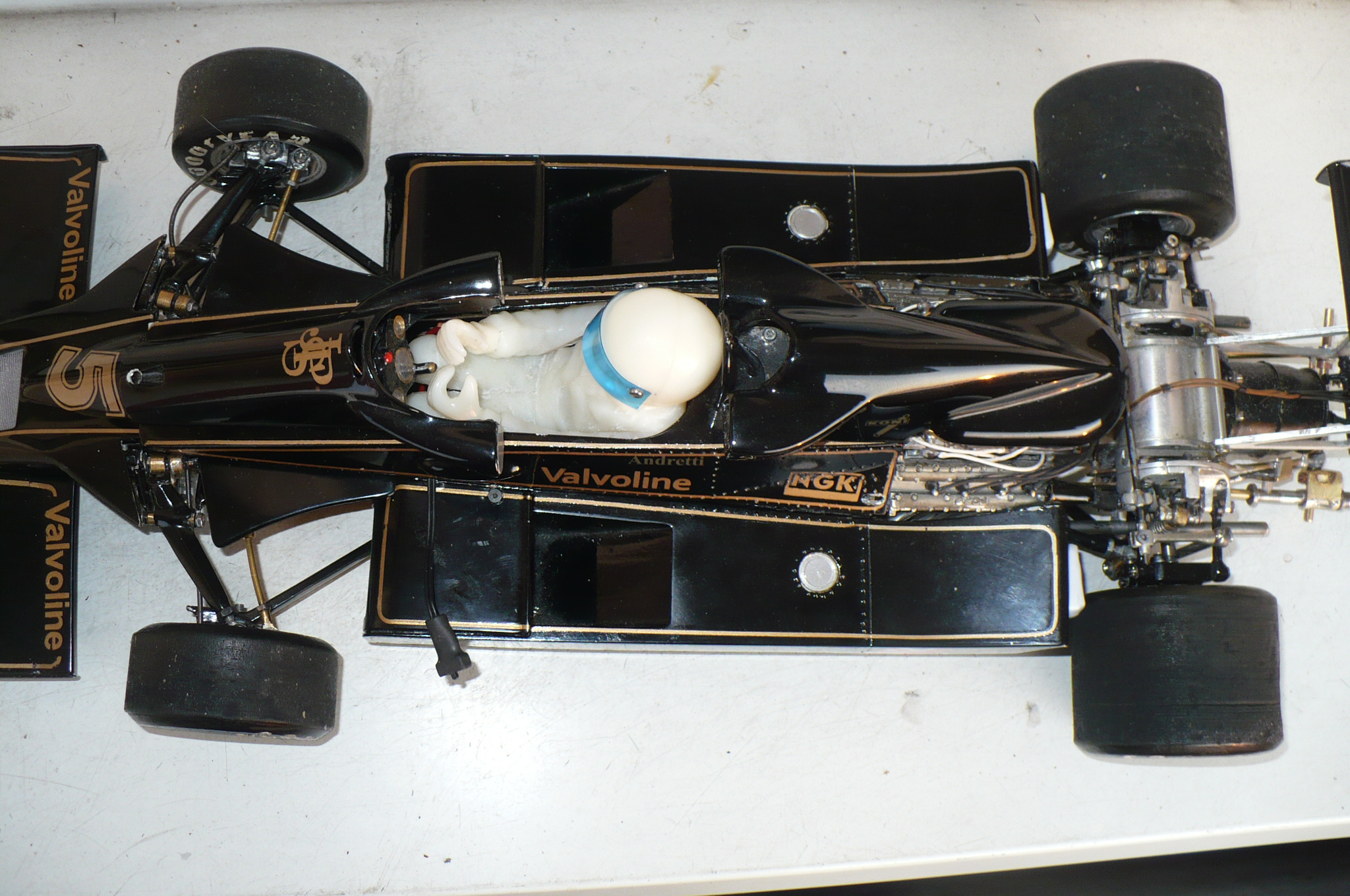

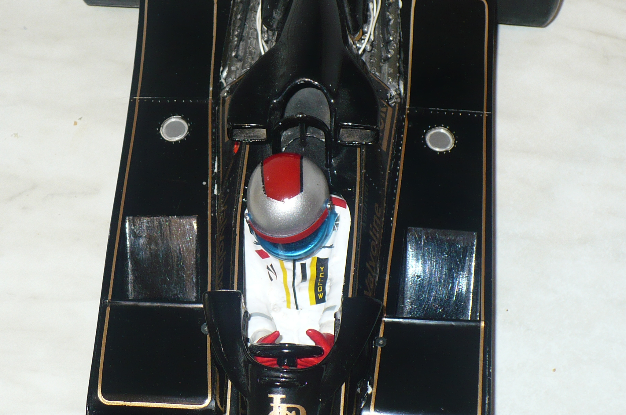

Już prawie finisz .
P1050728.JPG [ 1.17 MiB | Przeglądane 12642 razy ]
P1050729.JPG [ 1.11 MiB | Przeglądane 12642 razy ]
P1050733.jpga.jpg [ 163.47 KiB | Przeglądane 12642 razy ]

Dziękuję jeszcze tylko kalki na kask , przyjdą w tym tygodniu i zabieram sie za ostatni projekt .

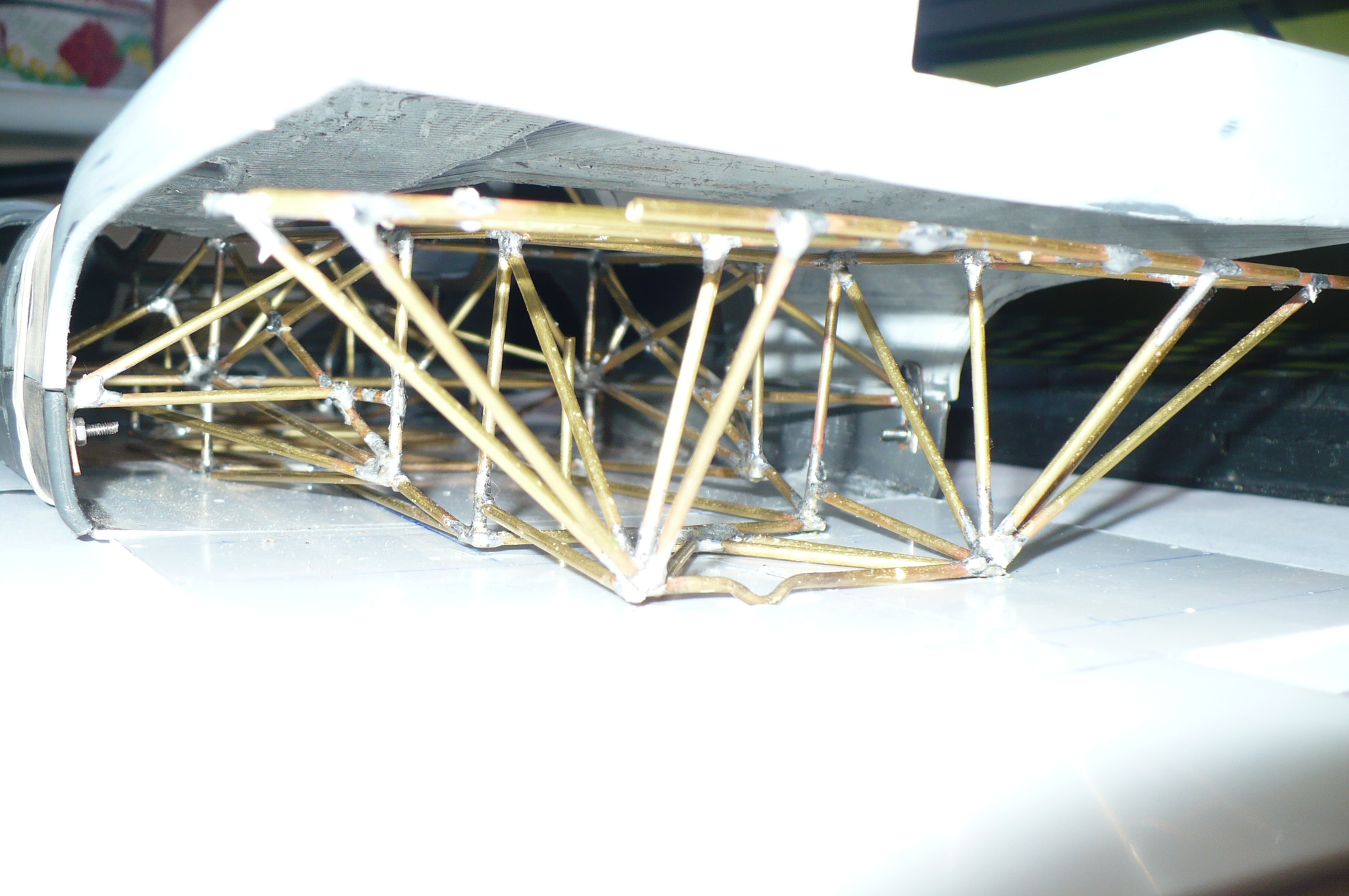

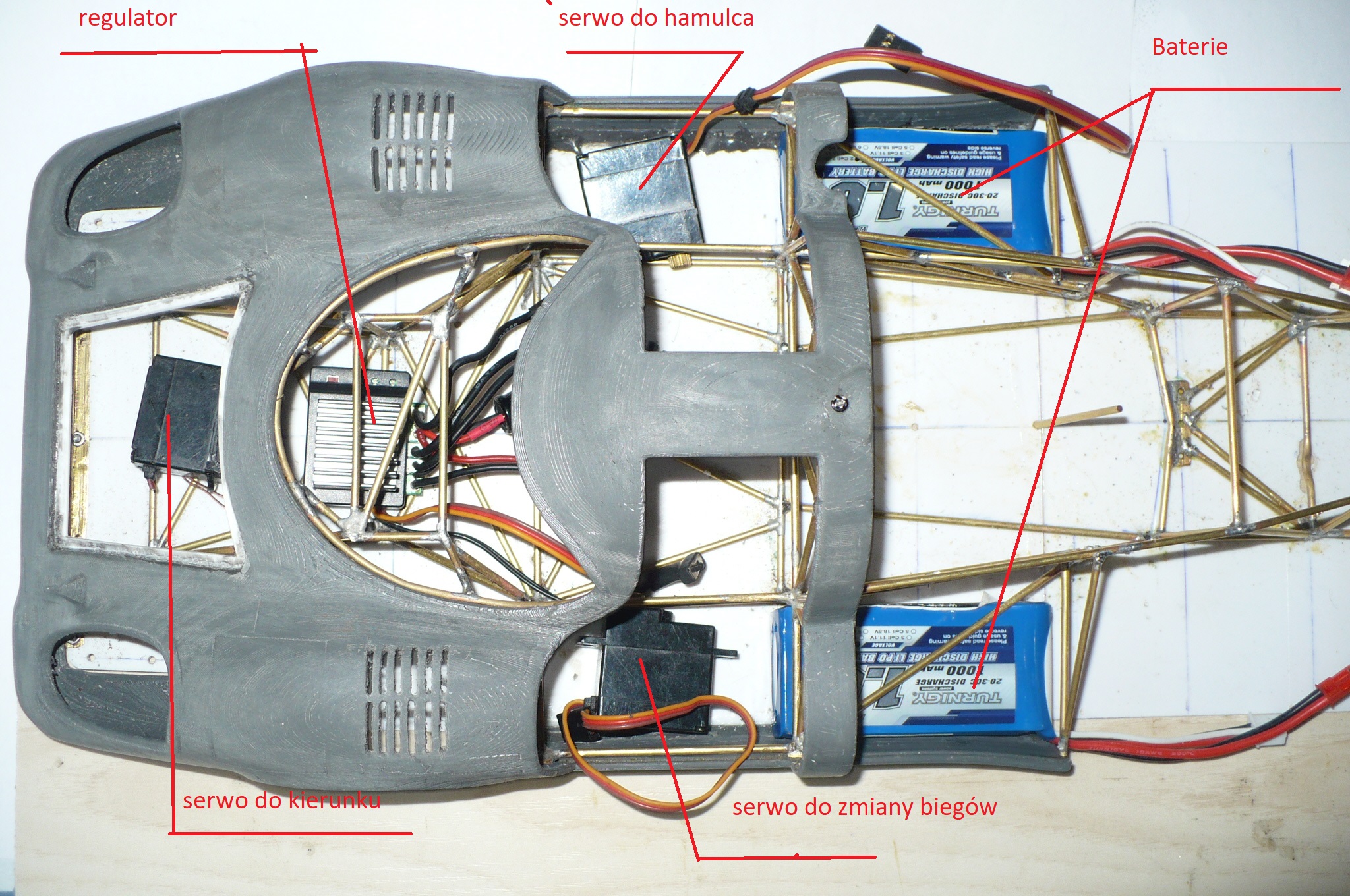

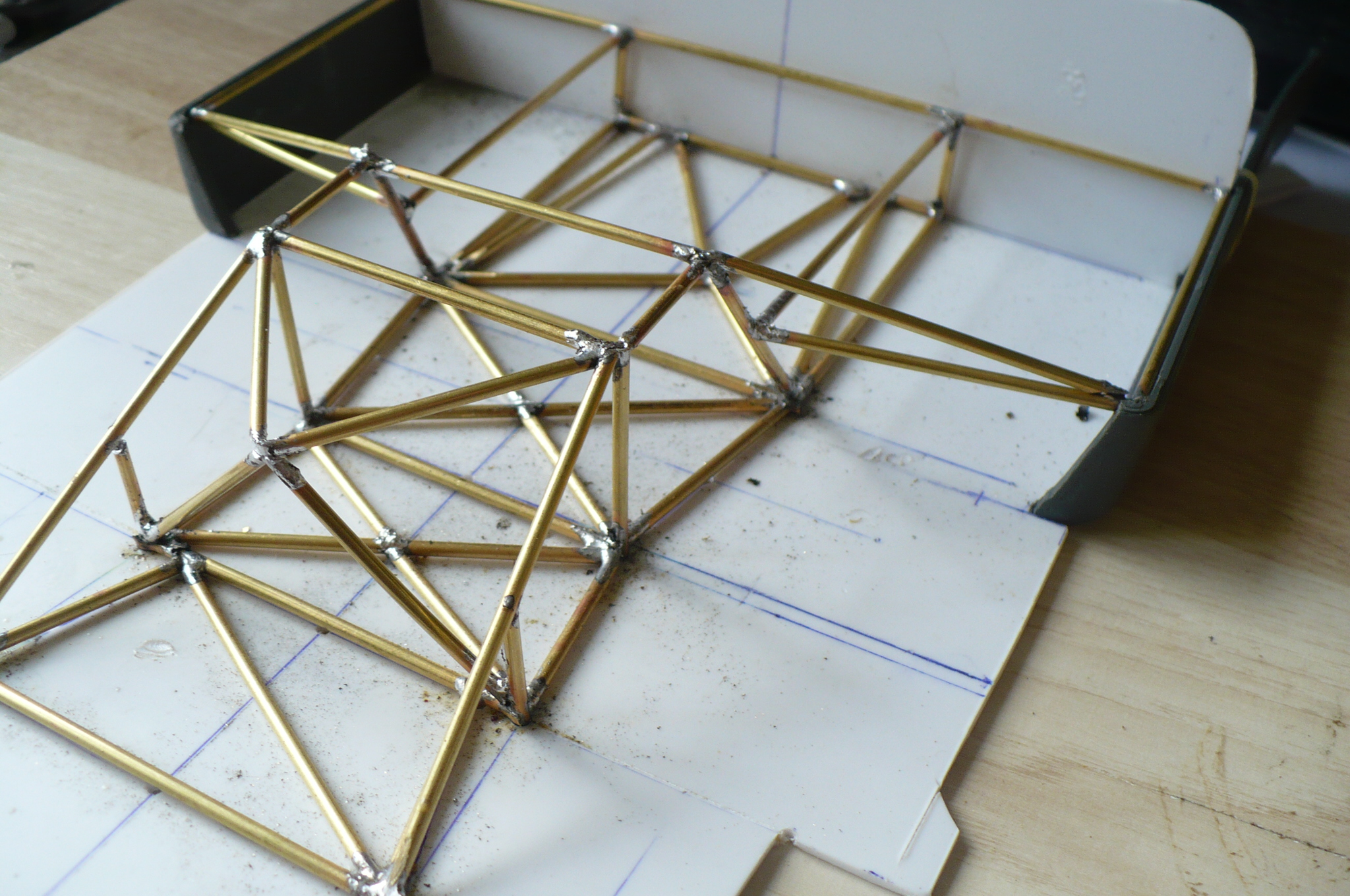

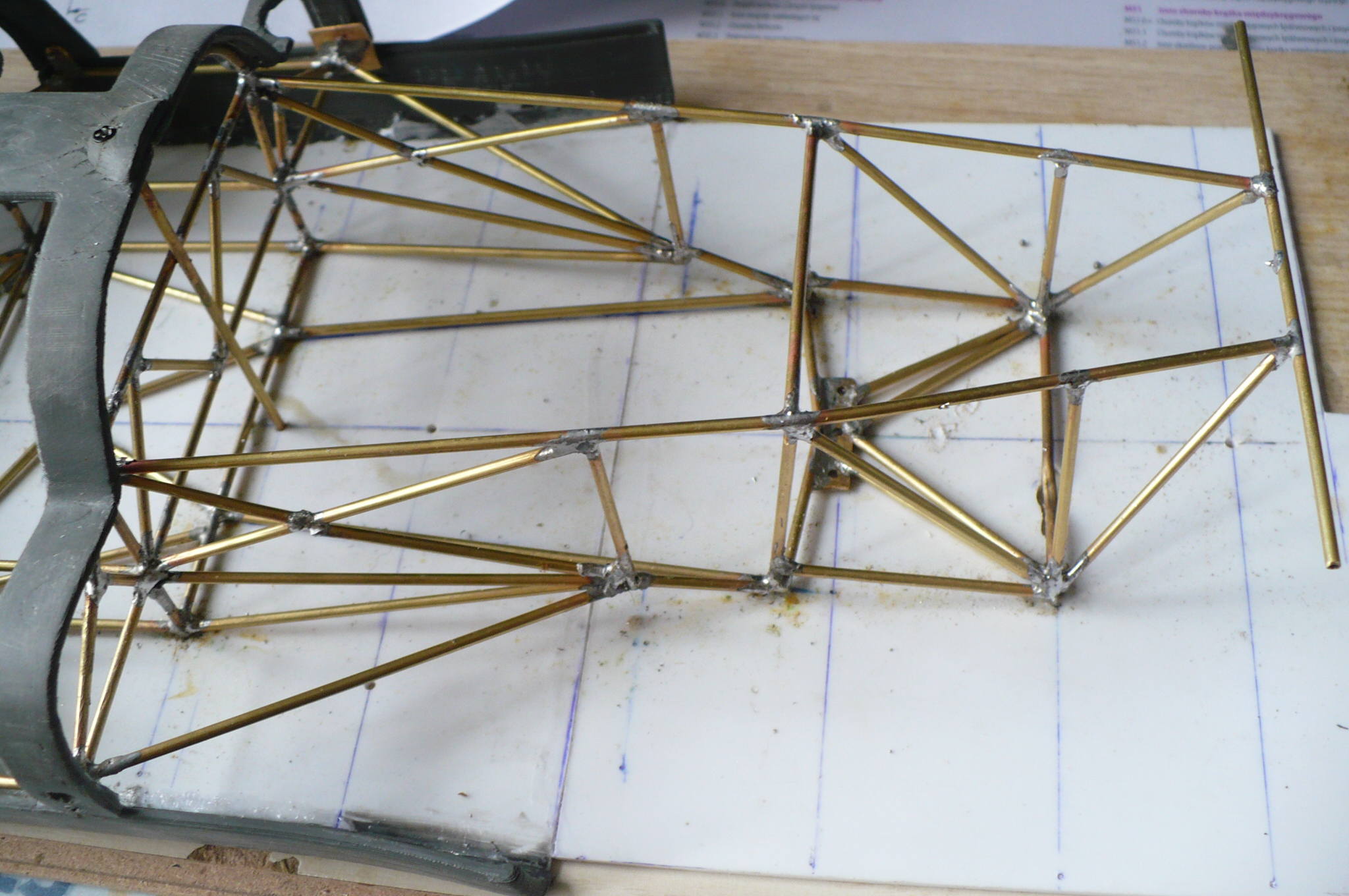

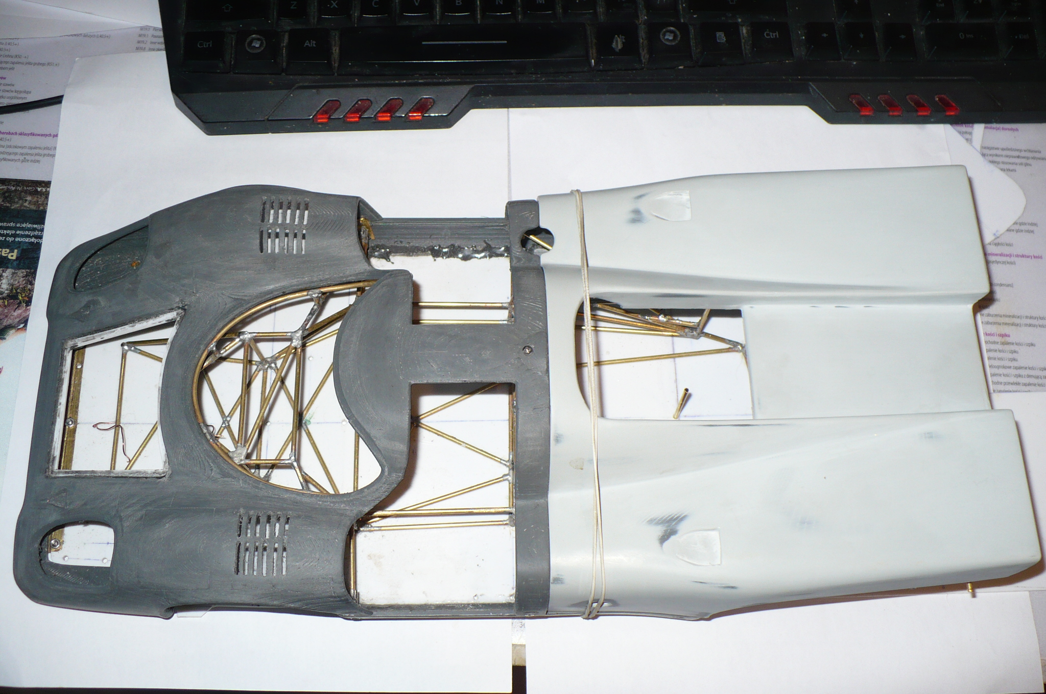

Zacząłem mój wymarzony projekt Porsche 917 . Modelem tym bawiłem się jako dziecko takim plastykowym . Był on również pierwszym modelem jaki zrobiłem z puszek i lutownicą ogrzewana w piecu na węgiel .
Chcę odtworzyć całą rame z rurek .
P1060105.JPG [ 1.15 MiB | Przeglądane 12118 razy ]
P1060096.JPG [ 1.01 MiB | Przeglądane 12118 razy ]
P1060080.JPG [ 934.4 KiB | Przeglądane 12118 razy ]
P1060101.JPG [ 1.05 MiB | Przeglądane 12118 razy ]
P1060078.JPG [ 1.21 MiB | Przeglądane 12118 razy ]
P1060057.JPG [ 1.2 MiB | Przeglądane 12118 razy ]

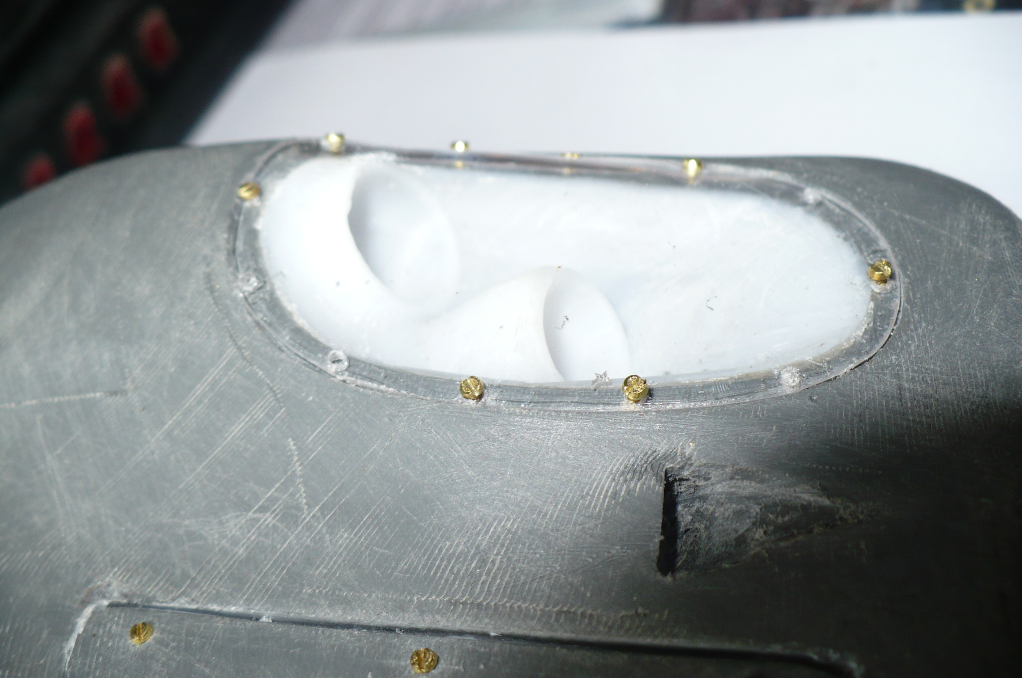

PostNapisane: poniedziałek, 28 września 2020, 14:59
Posty: 712

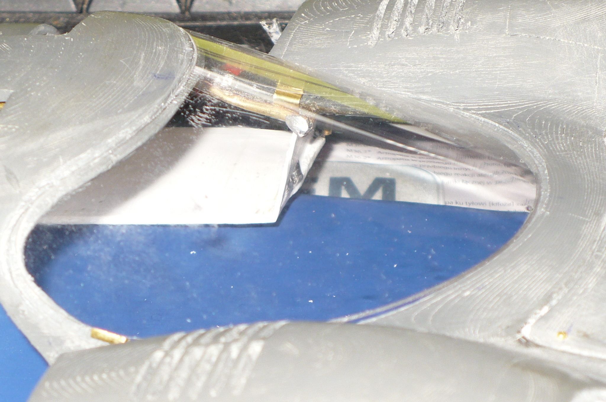

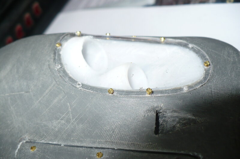

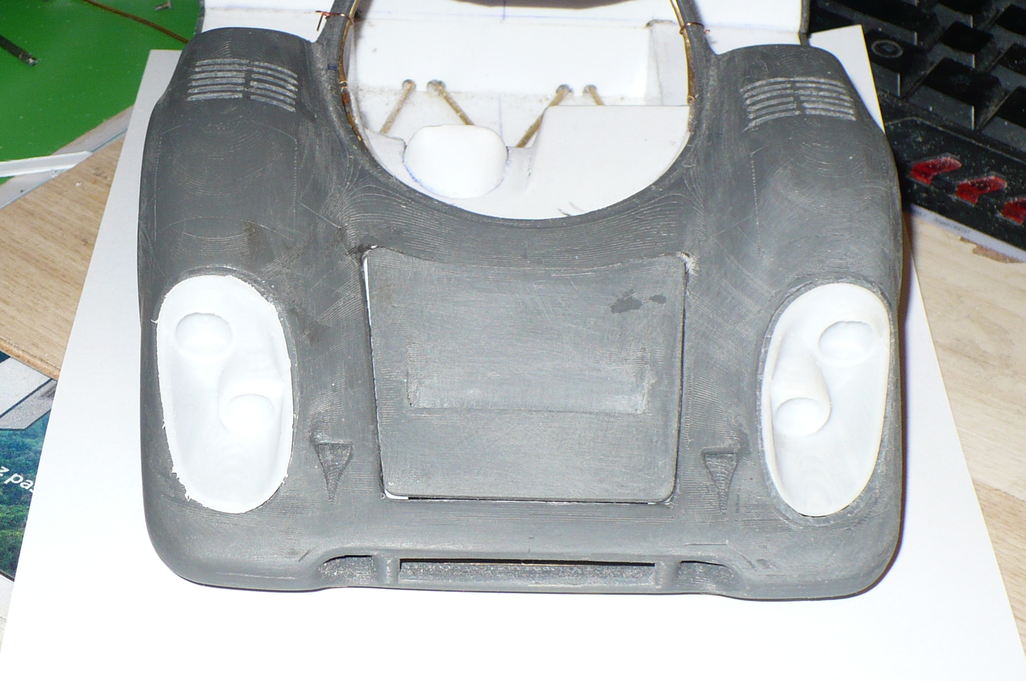

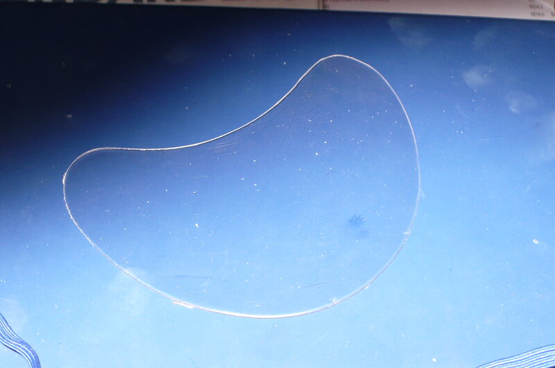

Szyby zrobione i osłony reflektorów. Ponadto zacząłem toczyć i piłować felgi., pasować drzwi i próby z zawiasami do nich

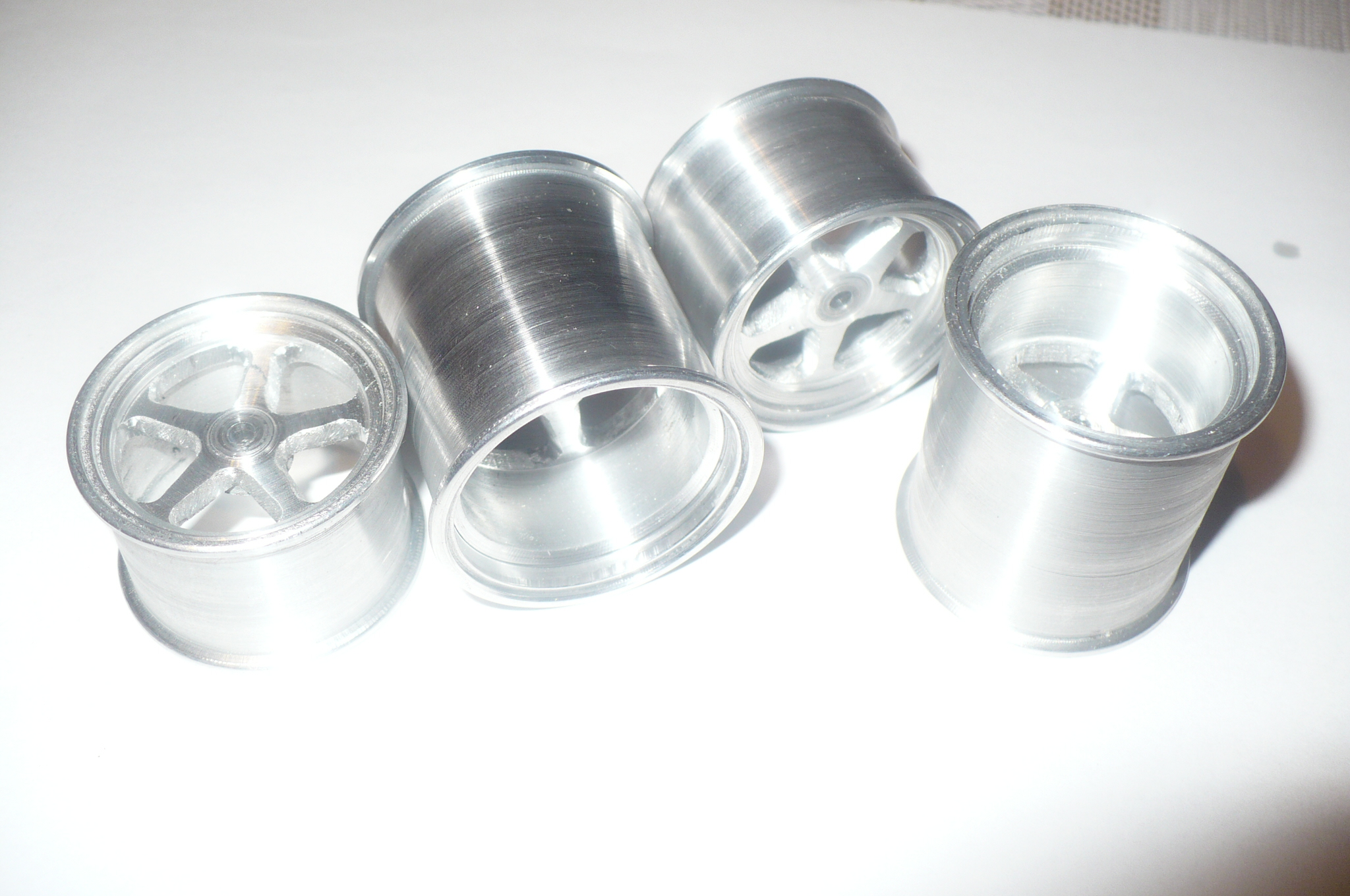

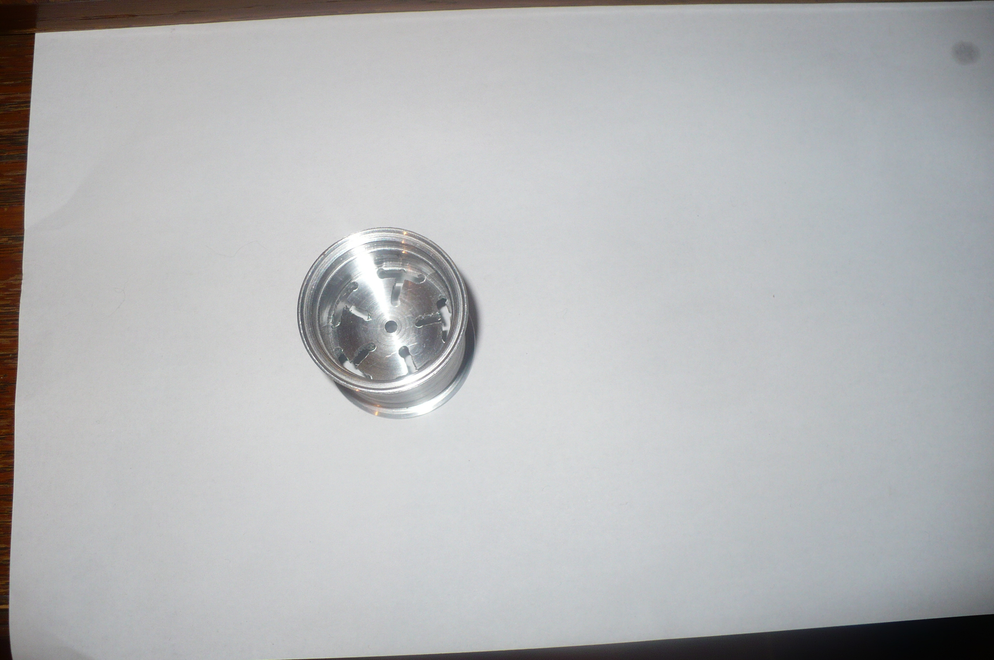

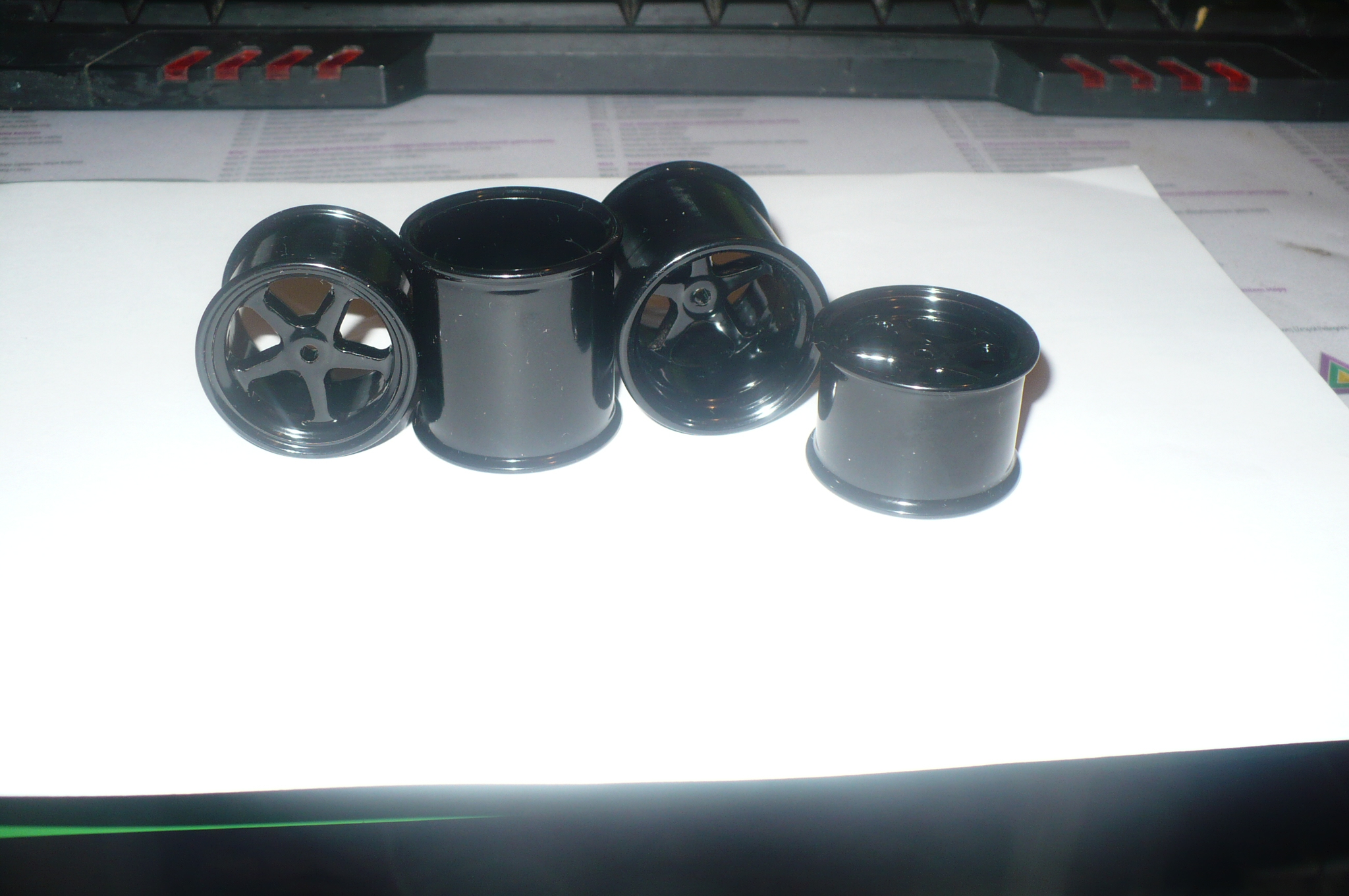

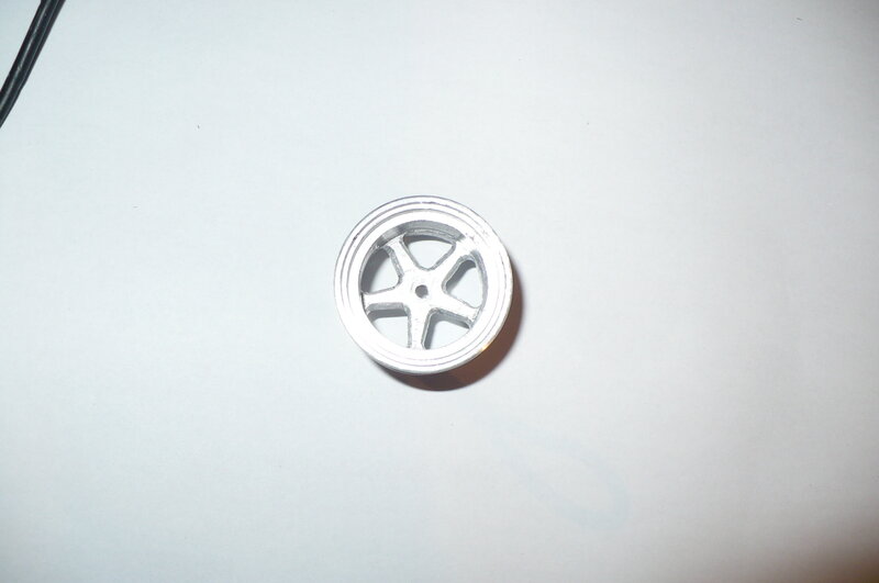

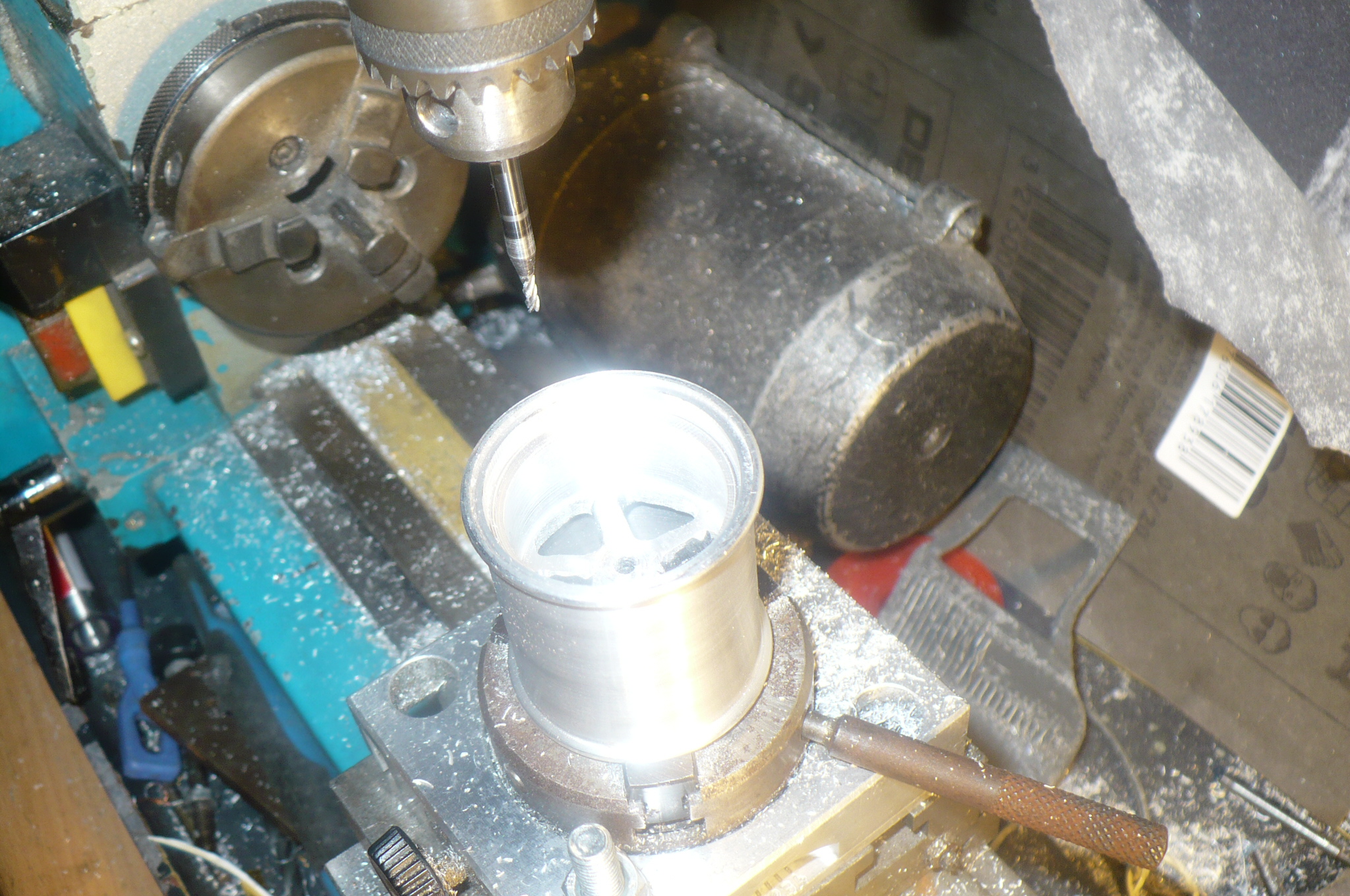

(Można prosić admina aby zrobił z relacji nowy wątek) Tak powstały felgi 10,5 "x 15 i 15"x 15". Podział okręgu wykonałem na podzielnicy wiercąc otworki a następnie frezem zrobiłem gabaryty i resztę pilniczkiem iglicowym. Teraz troszkę podszlifuje i dam do malowania proszkowego
P1060287.JPG [ 1.12 MiB | Przeglądane 11713 razy ]
P1060291.JPG [ 884.21 KiB | Przeglądane 11713 razy ]
P1060283.JPG [ 985.37 KiB | Przeglądane 11713 razy ]
P1060286.JPG [ 1.23 MiB | Przeglądane 11713 razy ]
P1060020.JPG [ 1.21 MiB | Przeglądane 11713 razy ]

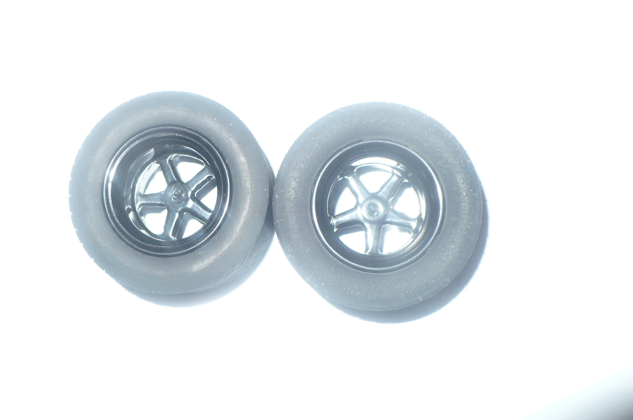

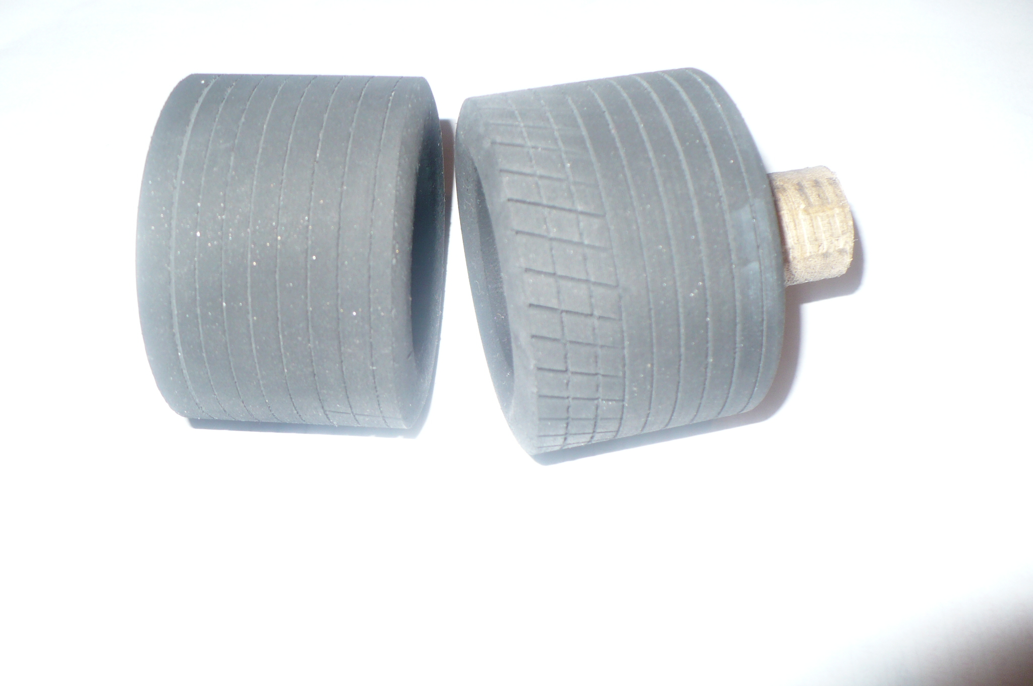

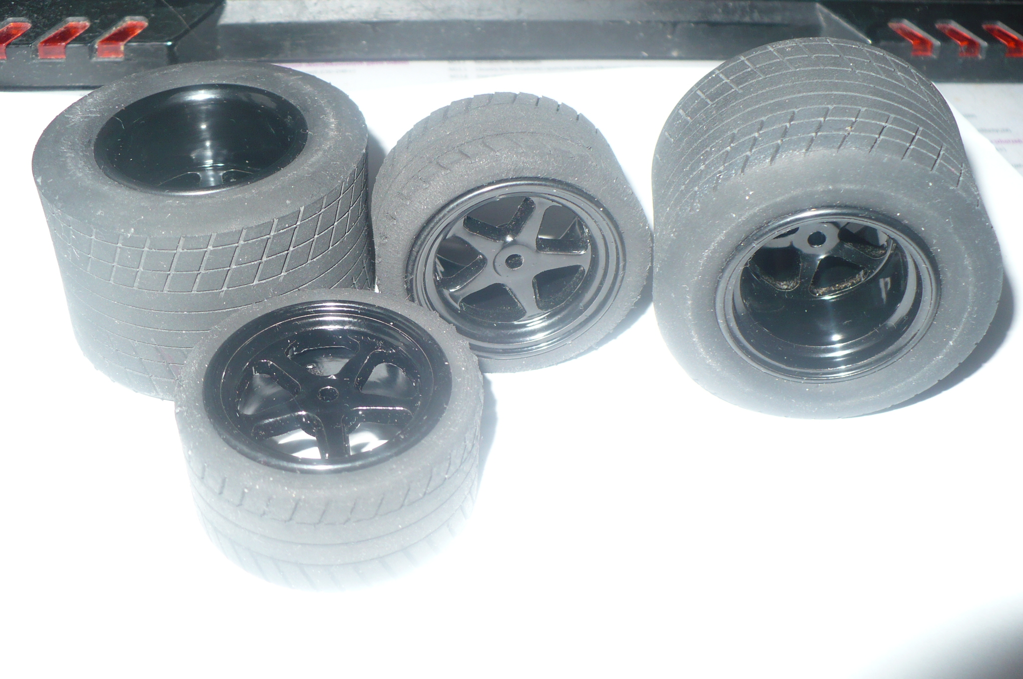

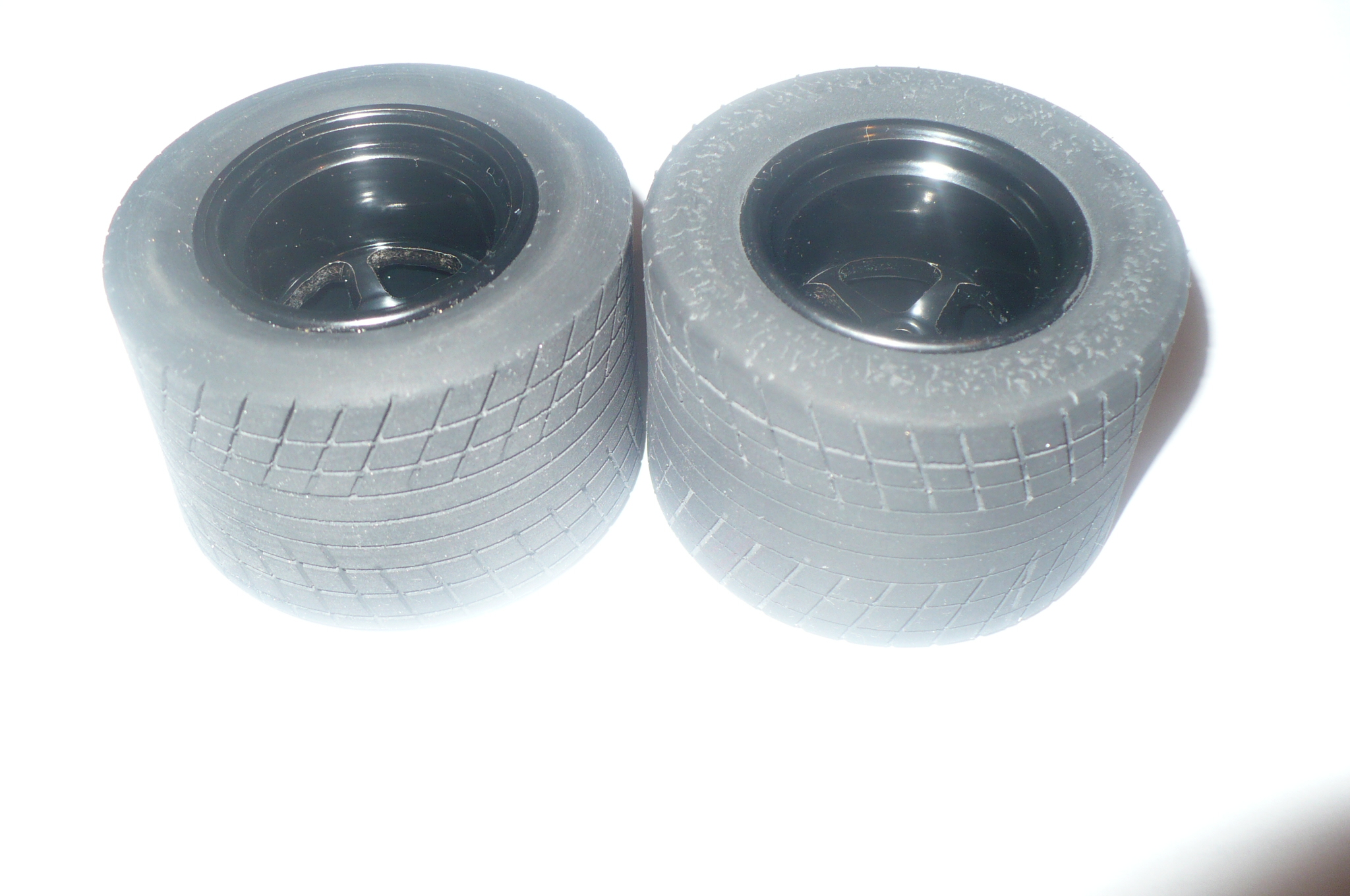

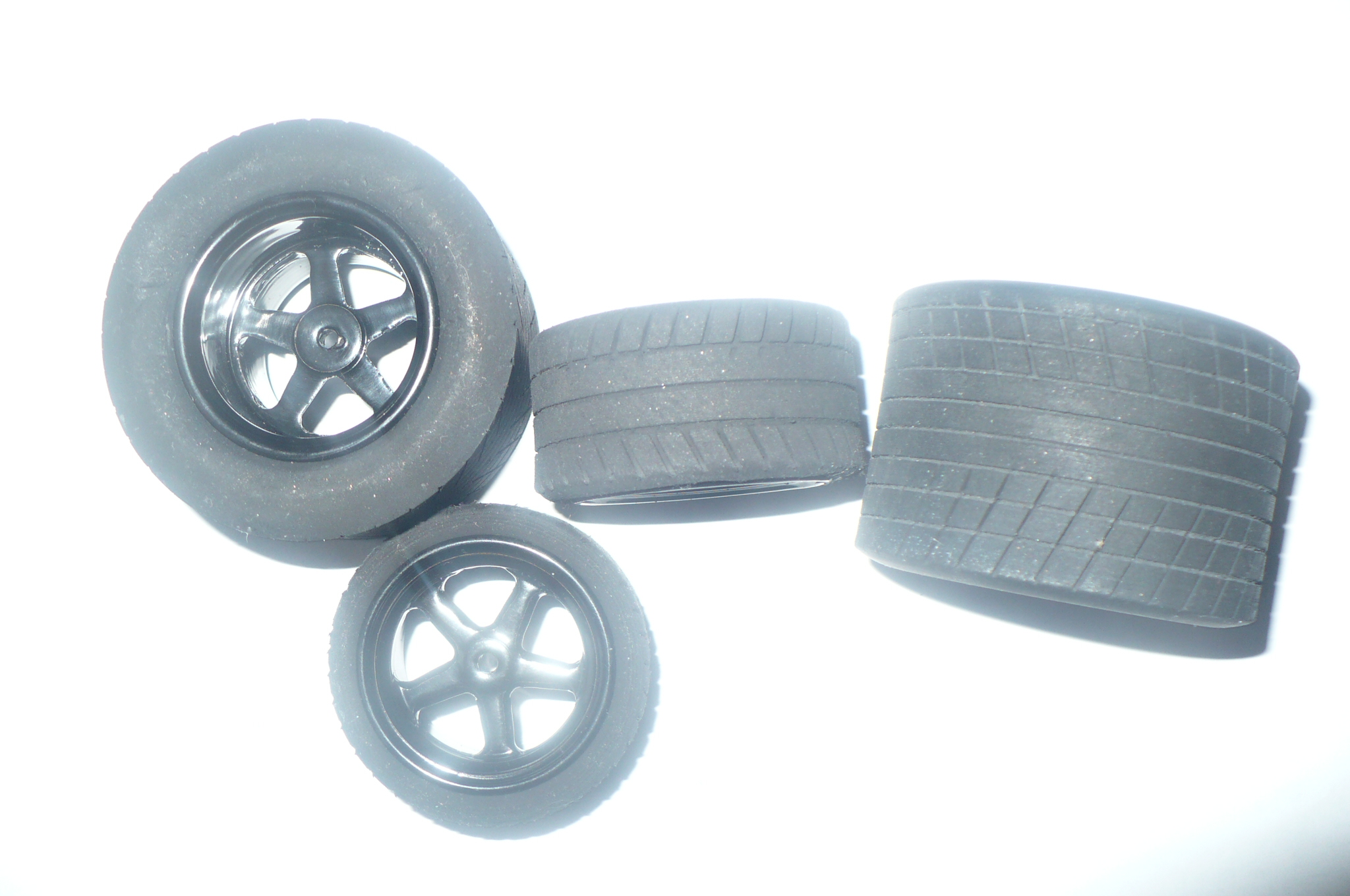

Do felg zrobiłem opony . Na razie tylne na przednie czekam na krążki gumowe

Komplet kół gotowy

PostNapisane: środa, 11 listopada 2020, 19:04
Felgi sam robiłeś czy kupne?
Piękna robota oponki jak z fabryki.
 Tytuł: Re: Lotus 78 corvette i Porsche 917
PostNapisane: środa, 11 listopada 2020, 19:20
Posty: 712
Sam

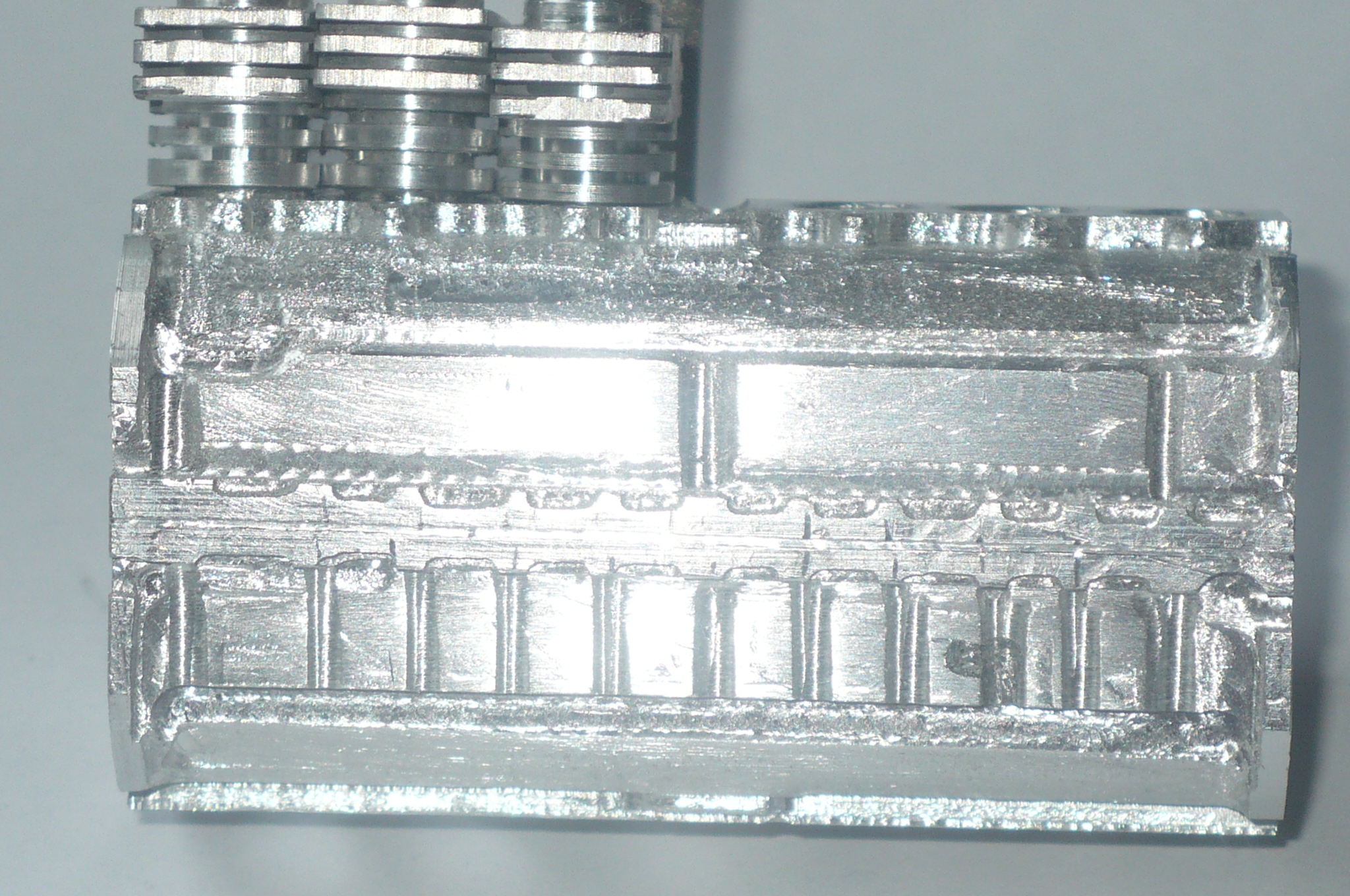

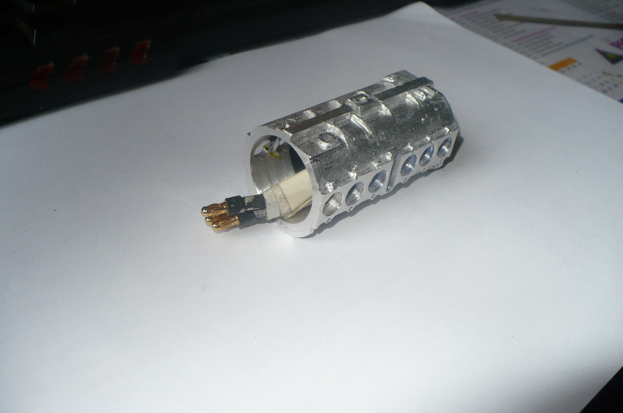

PostNapisane: niedziela, 22 listopada 2020, 09:54
Posty: 712

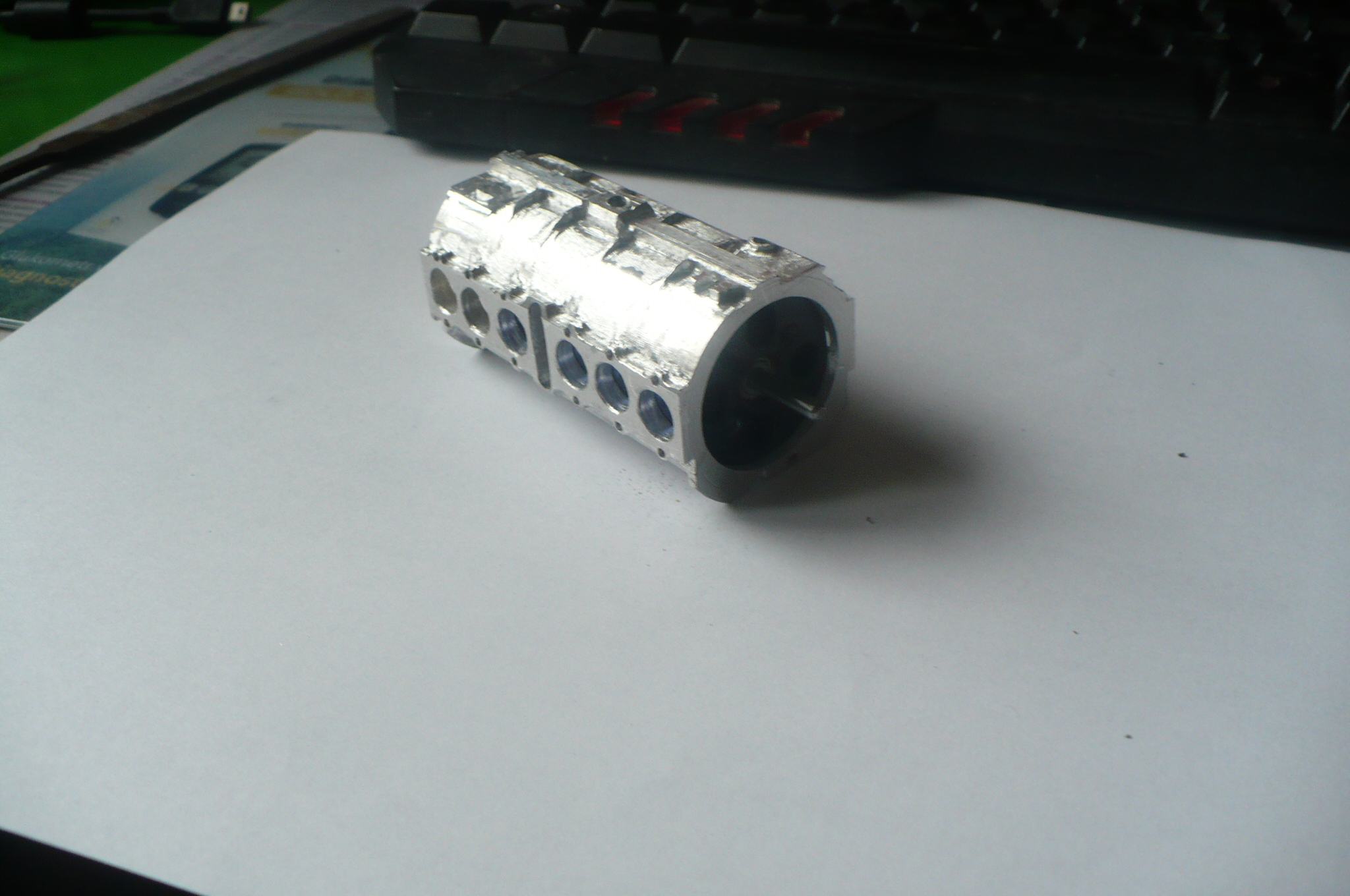

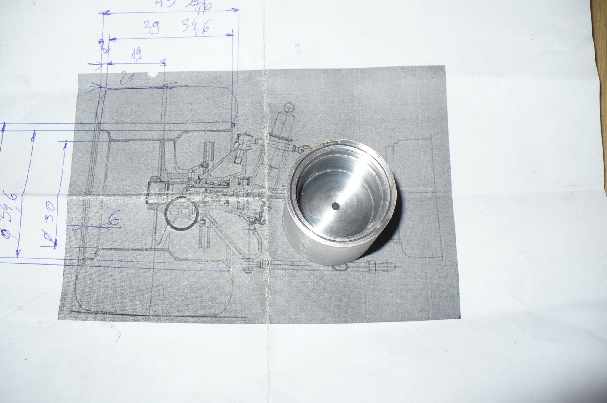

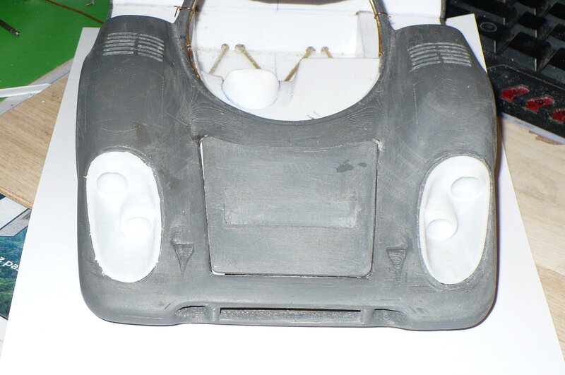

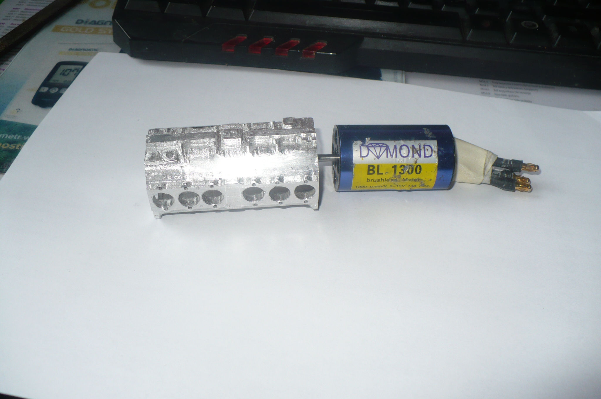

Rzeźbienie zakończone , teraz trzeba ładnie wyszlifować powierzchnie. W środku mieści się silnik napędowy .Sam blok jest większy od skali o 5 mm ale po to aby zmieścił sie silnik , mogłem dac mniejszy ale obawiałem się o małą moc .
P1060325.JPG [ 1.14 MiB | Przeglądane 11457 razy ]
P1060327.JPG [ 1.19 MiB | Przeglądane 11457 razy ]
P1060328.JPG [ 1.16 MiB | Przeglądane 11457 razy ]
P1060326.JPG [ 1.19 MiB | Przeglądane 11457 razy ]

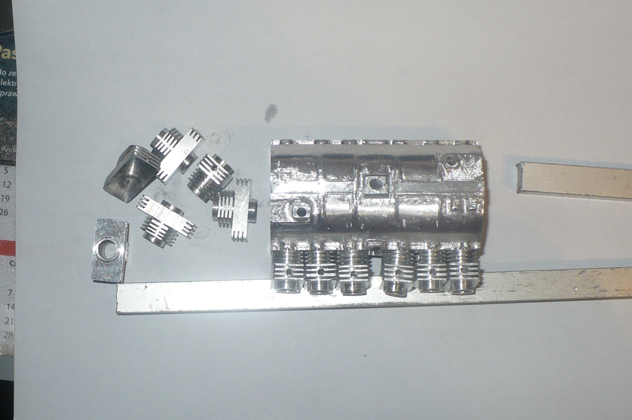

Cylindry z głowicami dorobione ( Zrobiłem cieńsze żeberka niż w poprzednich co pokazywałem ) teraz czas na pokrywę rozrządu i szpilki
