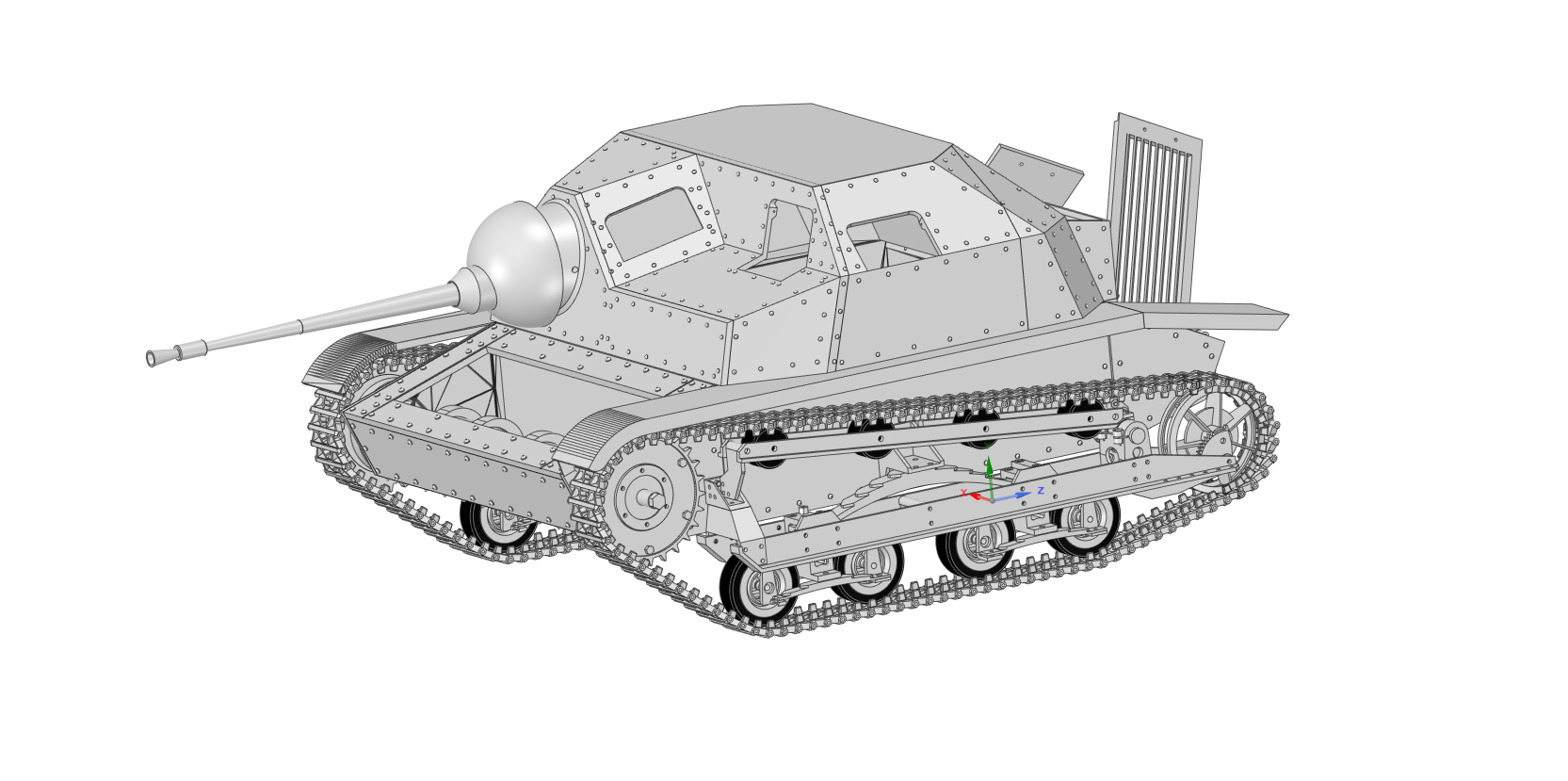

Wzięło mnie jakiś czas temu na ten "czołżek", generalnie na pojazdy z kampanii wrześniowej 1939 roku. Troszkę interesuję się historią tamtego okresu i tak jakoś wyszło, że buduje się czołg lekki 7TP w skali 1/6, tankietka TKS w skali 1/6 oraz samochód pancerny WZ.34, a także motocykl Sokół 1000 z koszem.
Tankietkę zacząłem rysować w DSM 5.0 i na tym poprzestanę, natomiast nowe projekty już będę szkicował w Fusion 360.
Garść informacji technicznych:
TKS – polska tankietka pochodząca z okresu międzywojennego. Obok czołgu 7TP była podstawowym wozem bojowym polskich sił pancernych podczas kampanii wrześniowej 1939 r. Wikipedia
Długość: 2,560 m (z ckm wz. 25 Hotchkiss); ok. 2,980 m (z nkm FK-A)
Egzemplarze: 280
Masa: 2570 kg (wczesne wersje); 2 650 kg (późniejsze wersje)
Pancerz: płyty pancerne o grubości: 3–10 mm
Państwo: Polska
Poj. zb. paliwa: 60 l
Produkcja: 1934–1936
Oraz szkic ogólny który zrobiłem w ciągu kilku, - kilkunastu miesięcy

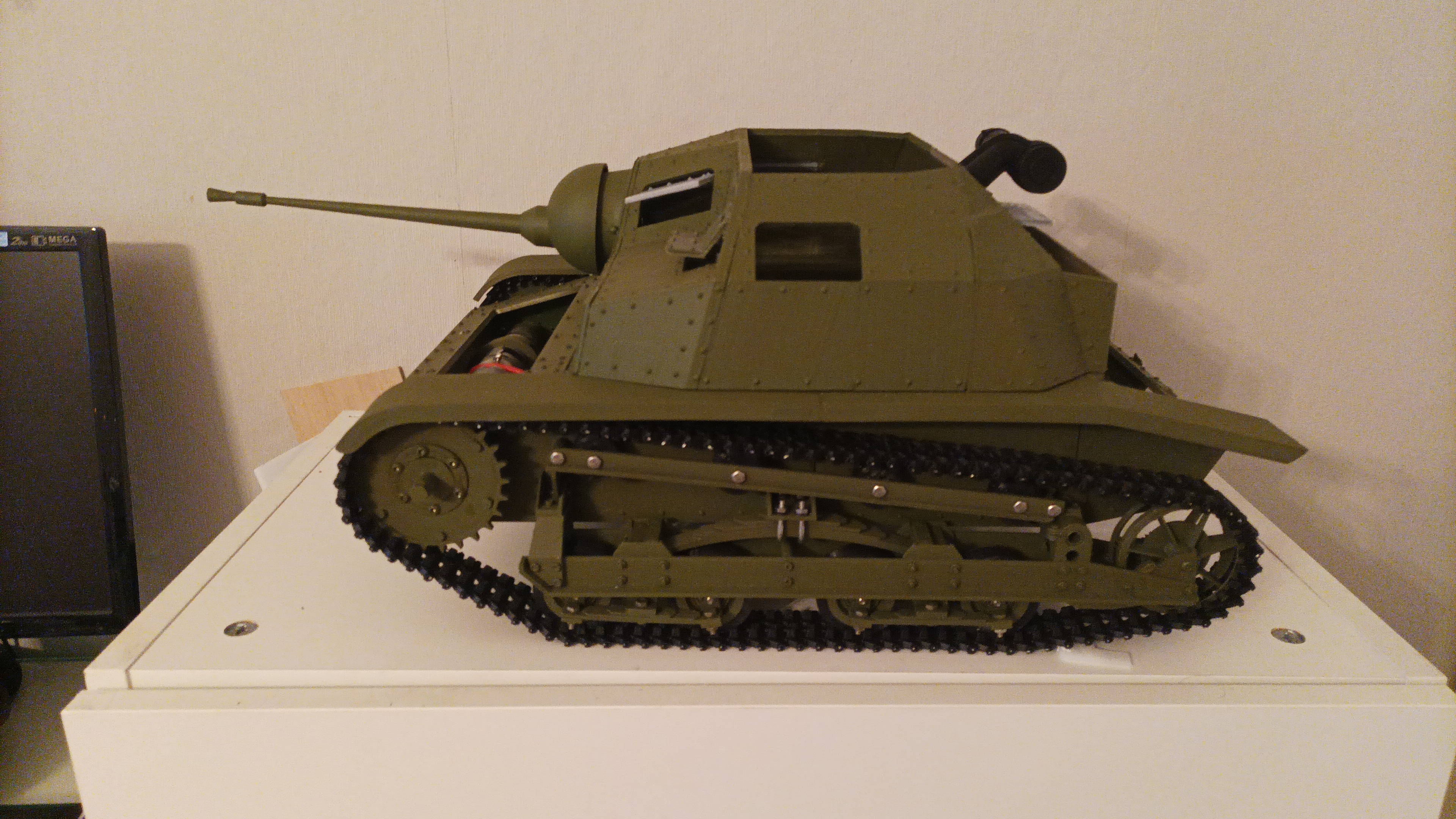

Jeszcze właziki i inna "galanteria" i będzie można powiedzieć, że skończony. Wygląda na to, że to będzie pierwszy mój skończony model :lol:
TKS.jpeg [ 2.15 MiB | Przeglądane 13454 razy ]
 Tytuł: Re: Tankietka TKS w skali 1/6
PostNapisane: poniedziałek, 11 grudnia 2023, 06:03
I pojechał "czołżek".
Mam słabe źródło zasilania ale i tak kilkanaście minutek można "pośmigać" :lol:

Fajne :D
A pokaż jak rozwiązałeś sterowanie :mrgreen:

Chomik napisał(a):
Fajne :D
Dwa silniki z przekładniami. Mixery w nadajniku i już.

Chyba tak samo jak Adam miałem zastosowane sterowanie ratraka kiedyś opisanego tutaj. Dwa silniki z przekładniami sterowane mikserem delta.
A zabawka Adama łaaadna.
