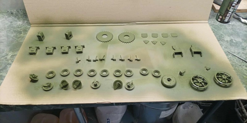

Trochę prac drukarskich miało miejsce
1669706072457.jpg [ 1023.08 KiB | Przeglądane 13607 razy ]
Większość elementów jest lub będzie drukowanych.

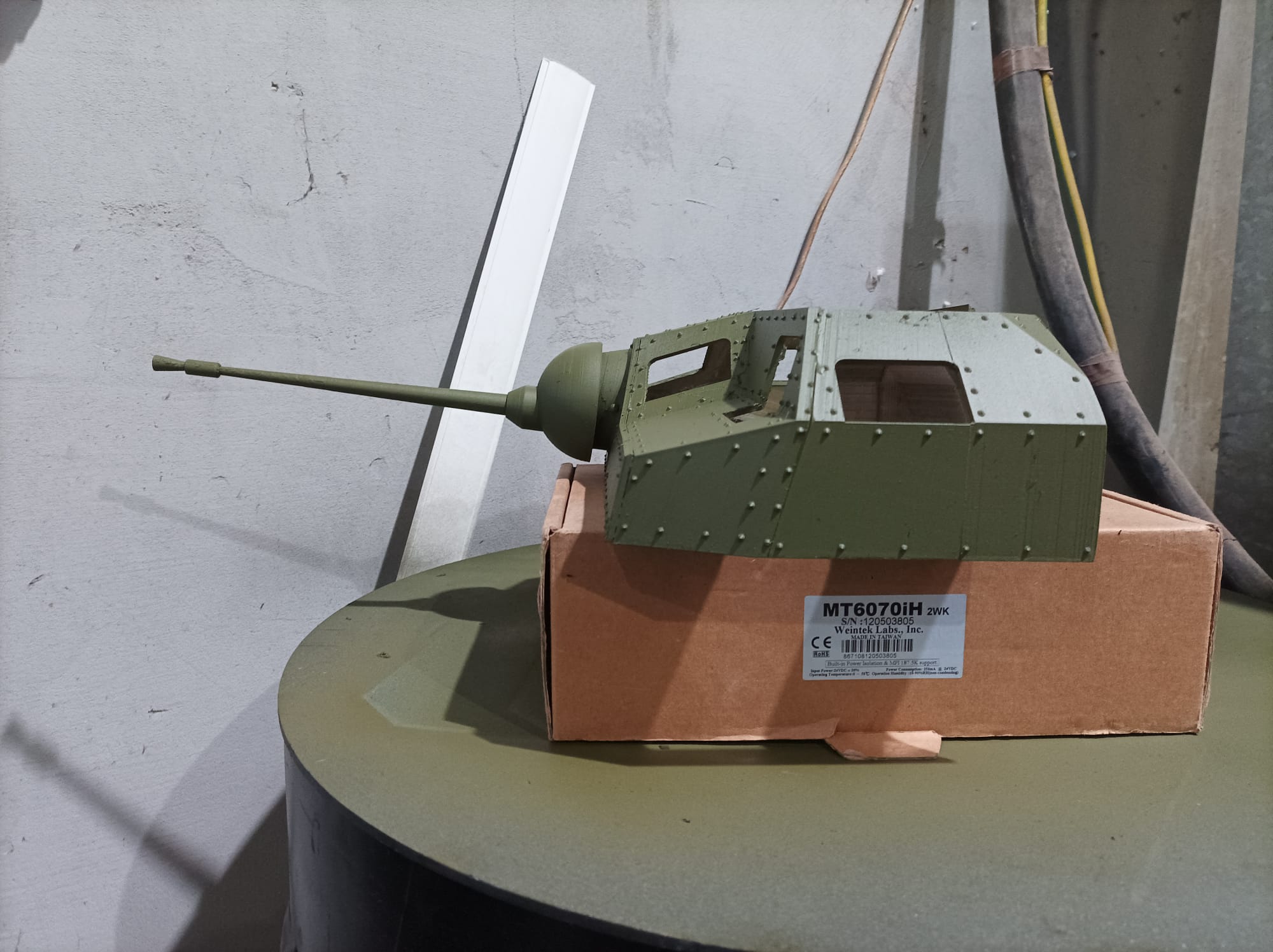

Wieża w większym stopniu zaawansowania,jeszcze kilka elementów i będę mógł powiedzieć, że zrobiona w całości.

Zostały, klapki, tłumik i inne "drobiazgi" ale bryła już jest.
Kadłub na tą chwilę jest rozebrany do doklejenia pozostałych poszyć i następnie przeszlifowania, myslę , że w przyszłym tygodniu będę mógł składać.

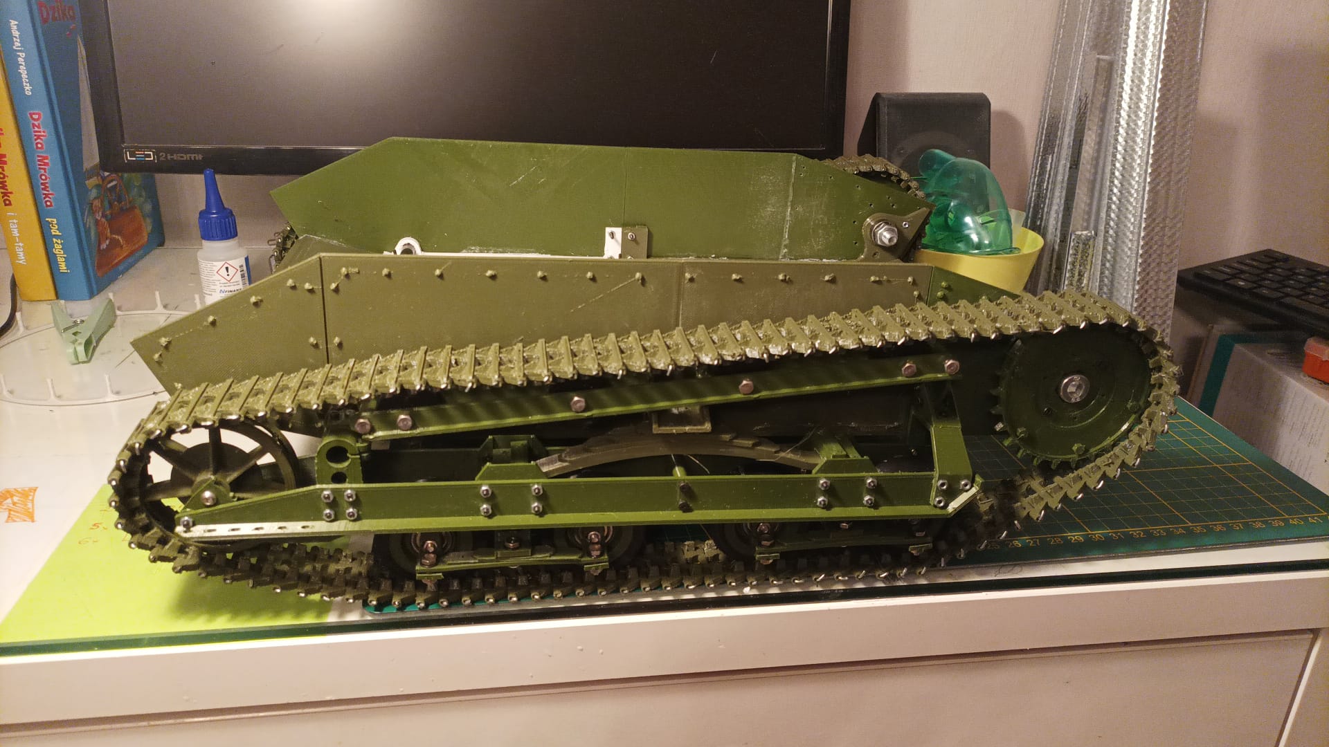

Jeszcze właziki i inna "galanteria" i będzie można powiedzieć, że skończony. Wygląda na to, że to będzie pierwszy mój skończony model :lol:
TKS.jpeg [ 2.15 MiB | Przeglądane 13432 razy ]

I pojechał "czołżek".
Mam słabe źródło zasilania ale i tak kilkanaście minutek można "pośmigać" :lol:

Fajne :D
A pokaż jak rozwiązałeś sterowanie :mrgreen:
Dwa silniki z przekładniami. Mixery w nadajniku i już.

Chyba tak samo jak Adam miałem zastosowane sterowanie ratraka kiedyś opisanego tutaj. Dwa silniki z przekładniami sterowane mikserem delta.
A zabawka Adama łaaadna.

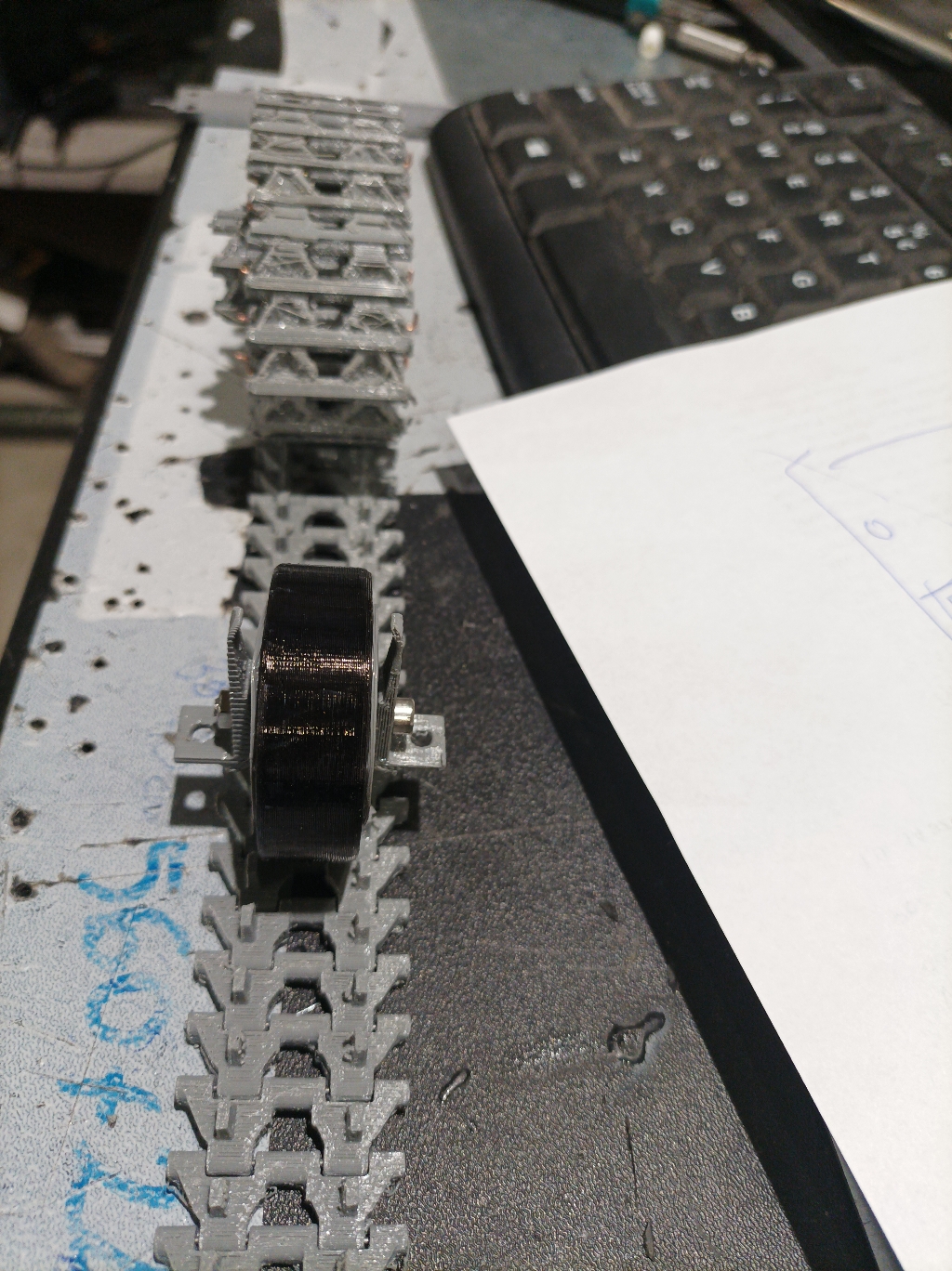

Robię kolejną wersję poprawioną i z ładniejszymi wydrukami. Mam też nadzieję na mechanizację odrzutu lufy, odrzut, dym i światło. Może też dźwięk.
3fdcf3f8-c223-4b46-b5ef-f8017a92fa5d.jpg [ 70.98 KiB | Przeglądane 3819 razy ]
