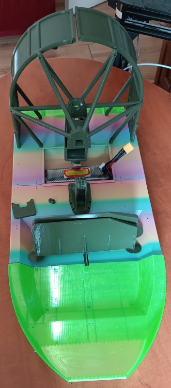

Zachciało mi się coś pływającego (:) Glade Runner RC Airboat 1:8 scale

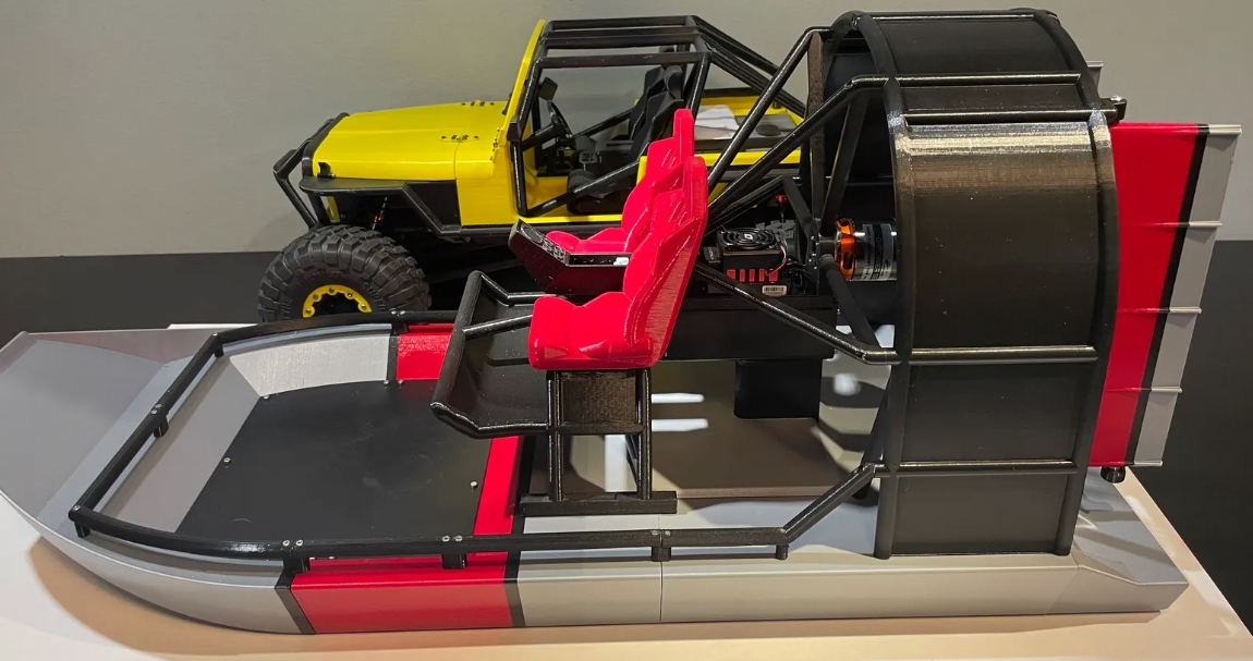

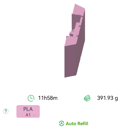

THUMPER 1:8 scale RC Car

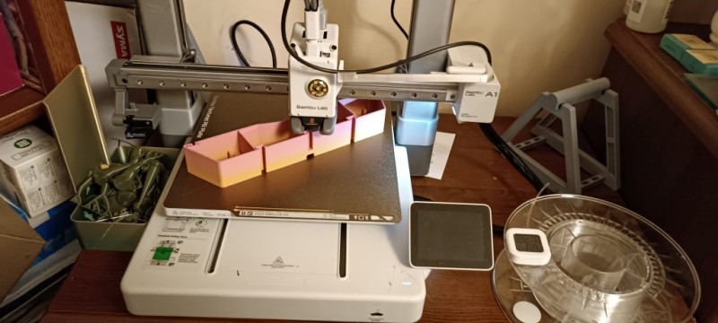

Osłona śmigła, oraz łoże silnika wydrukowane. Właśnie rozpocząłem druk "rufy"...
rufa.jpg [ 25.85 KiB | Przeglądane 8095 razy ]
Jedyne 12h druku (:)

0,4kg taki mały wycinek całości, to w sumie ile tego będzie?

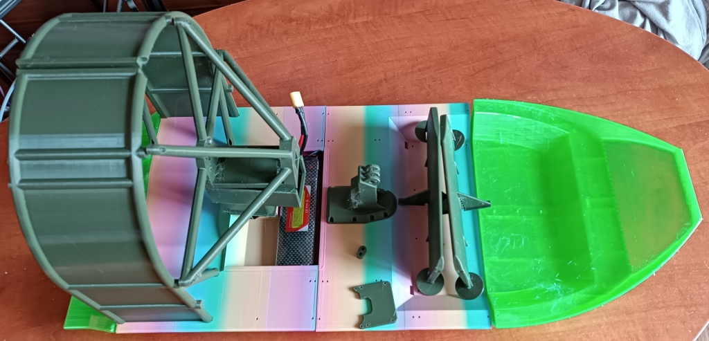

Według autora sam kadłub jakieś 1,2kg, a całość ~2,6kg On drukował z PLA+, a ja część z PET-G...
Wymiary długość 65cm, szerokość 28cm, wysokość 30cm, więc mały nie jest :mrgreen:
EDYTA:Wydrukowane elementy:
IMG_20240228_204802m_crop.jpg [ 207.85 KiB | Przeglądane 8067 razy ]
A tutaj jeszcze 9h druku...
IMG_20240228_204618m.jpg [ 335.31 KiB | Przeglądane 8067 razy ]
Złożone, ale jeszcze nie skręcone, bo śrubki M2 jeszcze "jadą"
IMG_20240229_105201_m.jpg [ 573.82 KiB | Przeglądane 8035 razy ]

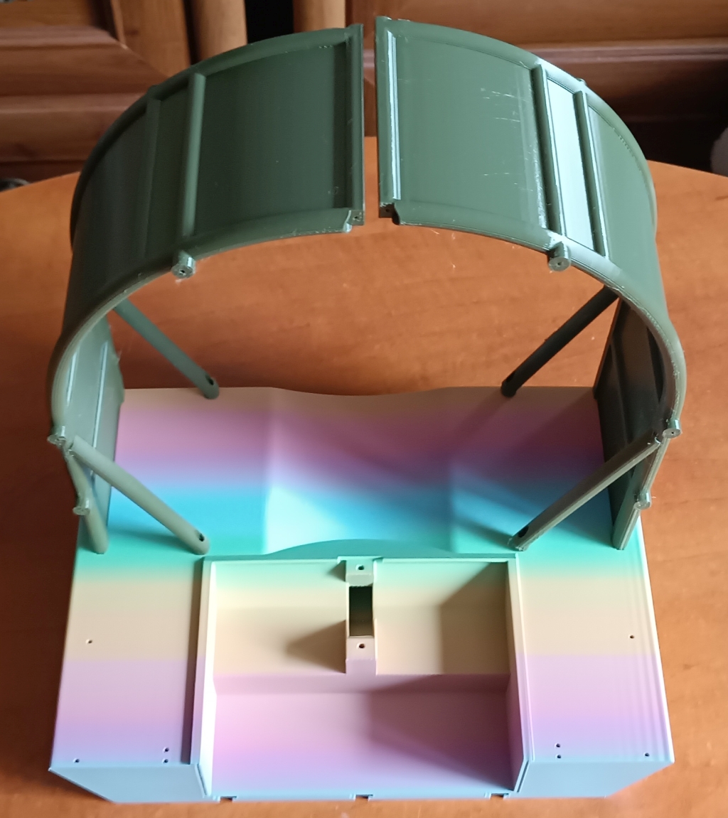

Duże, i czasochłonne elementy wydrukowane :D
IMG_20240303_090318_m.jpg [ 1.31 MiB | Przeglądane 7879 razy ]
IMG_20240303_090335_m.jpg [ 369.28 KiB | Przeglądane 7879 razy ]
Zakupiłem do tego cudaka 60A Bezszczotkowy Wodoodporny Regulator Prędkości, oraz GXservo 25kg QY3225MG

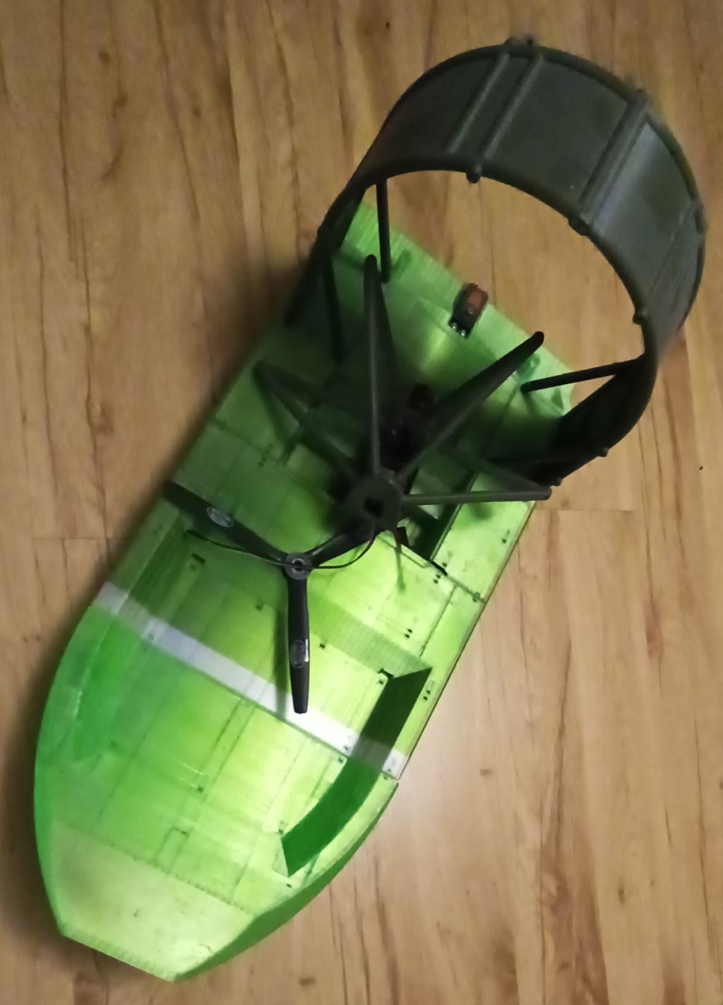

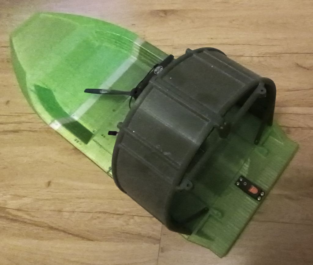

Czas powrócić do projektu, bowiem lato zbliża się wielkimi krokami. Wszystko wydrukowane, trzeba tylko poskręcać.
1740431737813_m.jpg [ 142.92 KiB | Przeglądane 3138 razy ]
1740431905121_m.jpg [ 120.27 KiB | Przeglądane 3138 razy ]
