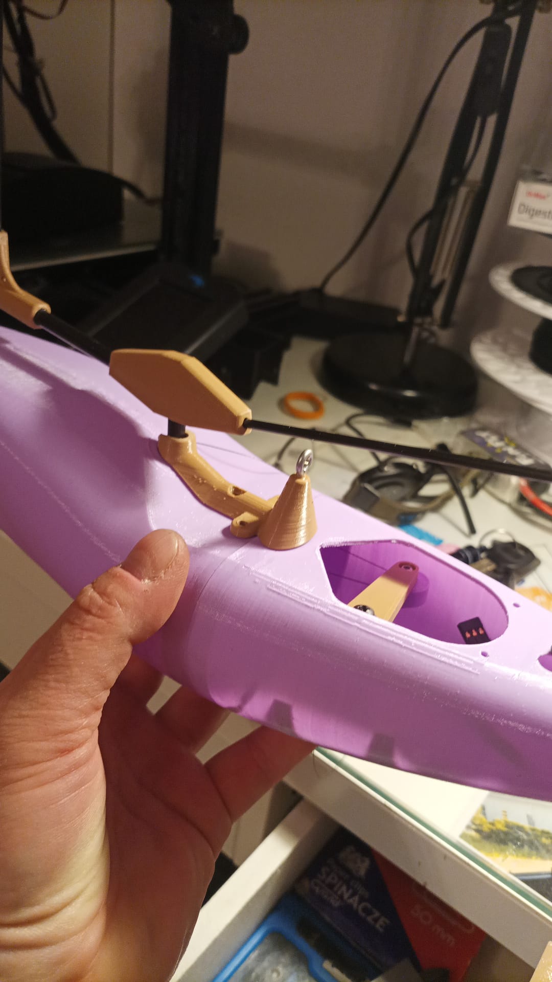

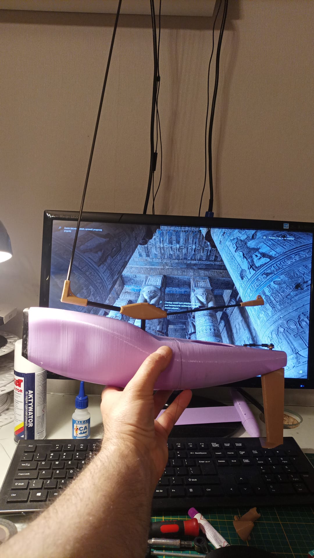

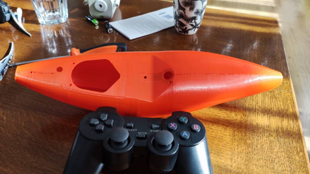

Nieee taka :lol: Ja mam inny fajniejszy kolor. Taki dziewczyński Zośka będzie pływać może.
Zdjęcie WhatsApp 2024-05-14 o 21.52.28_0ed3b472.jpg [ 143.23 KiB | Przeglądane 14175 razy ]
Zdjęcie WhatsApp 2024-05-14 o 21.47.25_aa4fc44f.jpg [ 244.85 KiB | Przeglądane 14175 razy ]

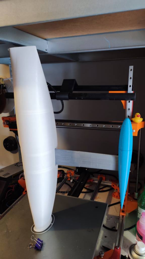

Wczorajsze zdjęcia mi się nie załadowały sorki.
A obecny stan to prawie na ukończeniu.

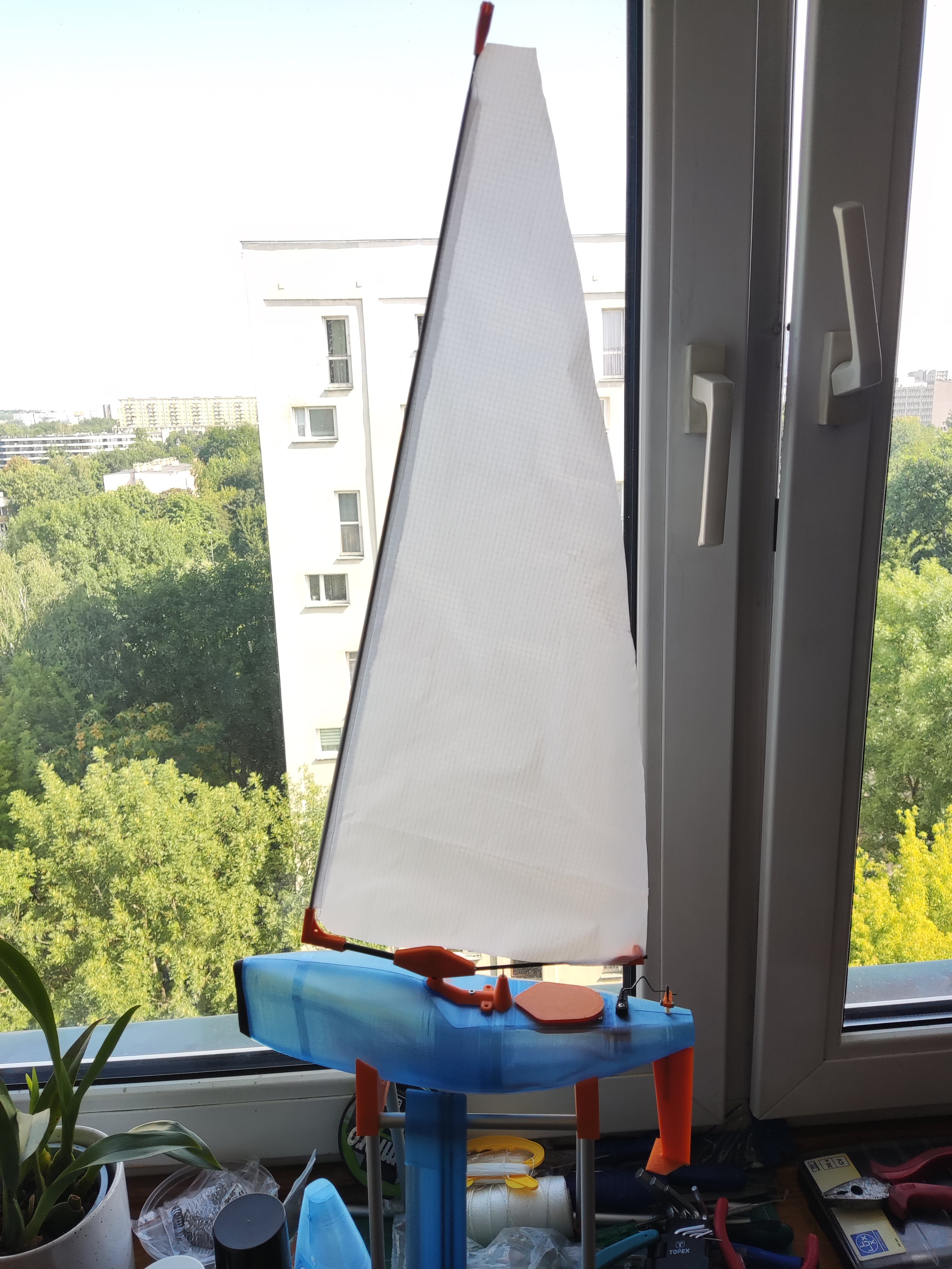

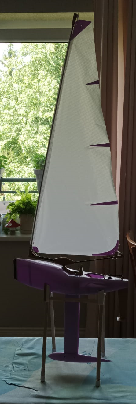

A kto Ci taki piękny żagiel uszył ?
IMG_20240512_170317.jpg [ 66.77 KiB | Przeglądane 14093 razy ]
 Tytuł: Re: Żaglóweczka drukowana klasy Footy
PostNapisane: środa, 22 maja 2024, 19:08
Posty: 6621
Ja sam :D
PostNapisane: środa, 22 maja 2024, 19:11
Ja sam :D

Kolejne etapy prac przybliżają wodowanie. Jeszcze parę rzeczy zostało do dokończenia, ale żagiel, który wymagał szycia nieco spowalniając resztę jest już gotowy. Zostało przykleić na nim drukowane wzmocnienia.
Potem skromne olinowanie i zrobienie elektryki. Zasilanie będzie z 2x18650 gdyż serwa i odbiornik mają pracować bez BECa w trybie HV, im mniej elementów tym lepiej wszakże.
Kadłub jest z PET-G a pomarańczowe to PLA.

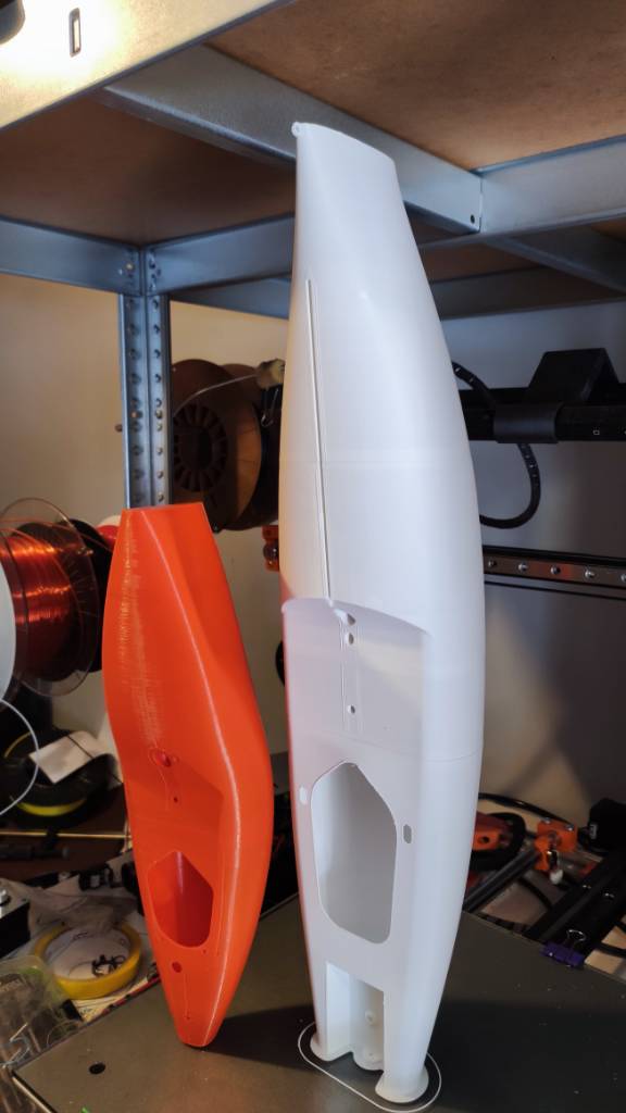

Może tak być. Bo ja nie opływałem jeszcze jednej. A już drukuję następną. A będzie to większa siostra footy. Nano 500
IMG_20240726_112412.jpg [ 44.23 KiB | Przeglądane 12169 razy ]
IMG_20240726_112237.jpg [ 44.59 KiB | Przeglądane 12169 razy ]
PostNapisane: niedziela, 28 lipca 2024, 09:52
Posty: 6494
Poniżej linki do obydwu żagłówek:
Mniejsza: https://www.thingiverse.com/thing:6573318
Większa: https://www.thingiverse.com/thing:3678421
