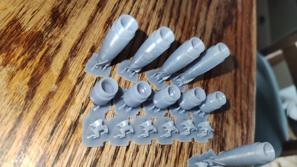

Jakoś tak zostając w kręgu zbrojeń, po czołgu i łodzi podwodnej wymyśliły mi się torpedy...
https://youtu.be/Zn4Nh38pGz8?feature=shared
Średnica 10mm. Korpus z rurki pvc, głowica bojowa i dupka to wydruki żywiczne. Są też części z odzysku czyli rurka z perfum i szpilka.
Zasilanie wyrzutni 12V ale nie jest wymagająca więc można wystrzelić już z dużo mniejszego napięcia.
Na filmie już po paru próbach więc normalnie jest jeszcze szybsza.

Na zdjęciu wszystkie bebechy, których nie ma zbyt dużo oraz bateria do ładowania. Silnik z Ali 8mm średnicy, rurka z Obi, kondensator typu super aż 8F z TME i do tego kontaktron żeby móc włączać i wyłączać.
W wyrzutni jest magnes, który trzyma na miejscu torpedę aż do wyrzutu za pomocą prztyczka z elektromagnesu, wtedy oprócz odrzutu włącza się napęd. Mocy jest aż nadto
Nic nie jest uszczelnianie bo to żadne siły i ciśnienia. Woda nie chce być w środku no bo i po co, a nawet gdyby się wlała to i tak nic nie nabroi.

A dziękuję. Pierwszy pomysł na zasilanie to było aku z aparatów słuchowych. Jest tego dużo na rynku są naprawdę małe i łatwo dostępne ale niestety wydajność prądowa jest zbyt mała. Udało się znaleźć na Ali odpowiednie akumulatorki które wszystkie parametry, łącznie z wymiarami miały idealne. Niestety moja paczka zniknęła i nigdy nie dotarła lub nawet nie została wysłana A kolejna próba zakupu została przerwana podniesieniem cen wysyłki do 47zl..... Trochę dużo za coś tak małego.
Przypomniałem sobie że eony temu robiłem z Rumcajsem pikacz do modelu który piszczał po utracie zasięgu RC i tam właśnie pierwszy raz użyłem superkondensatora. Dodatkowo wiele zabawek RC jest teraz właśnie zasilana w ten sposób.
Najbardziej ograniczaly mnie wymiary więc to po nich szukałem odpowiedniego modelu A że 8mm jest ładną okrągłą cyfrą to wybór był dość spory. Wziąłem największy.
Załadowany do pełna robi wiele kółek w wannie więc myślę, że taki basen średniej wielkości to żaden problem.

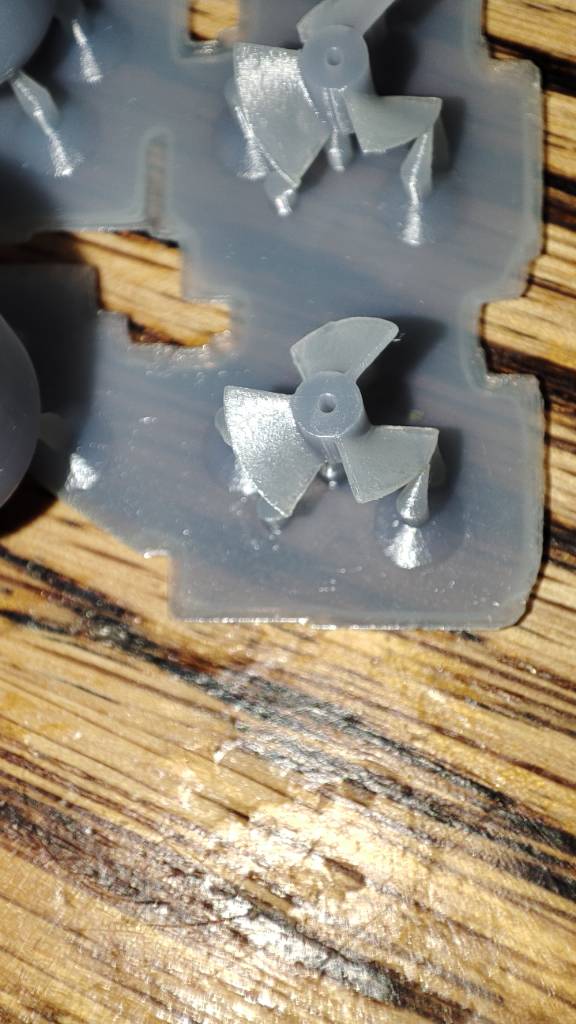

Zobaczcie jaka jest różnica między wydrukiem z żywicy 0,05 oraz z PLA 0,1
I jeszcze stojaczek z wbudowanymi magnesami do prac serwisowych. ObrazekObrazek
 Tytuł: Re: Torpedy
PostNapisane: sobota, 4 listopada 2023, 20:47
Pokazał byś śrubę to by było widać różnicę w druku. A jak by ktoś bardzo pragnął powielić ten model i system. To wesprę wydrukami.

I z drugiej drukarki, dramat.

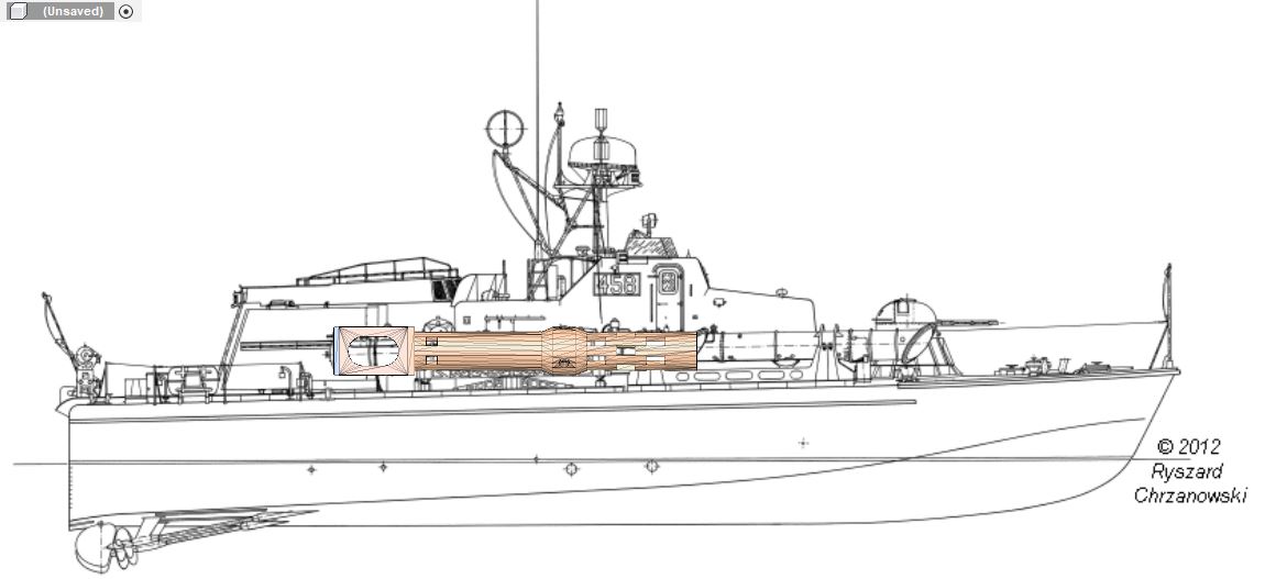

Mam łódź bagienną płaskodenną, która od biedy może je wystrzelić. Jest jeszcze okręt podwodny ale on jest jeszcze w częściach gdyż stocznia, która go składa aktualnie remontuje Junaka M10 i mówi, że motor jest ważniejszy...
Przez weekend poszukałem czegoś co by pasowało i ORP Odważny 458 pasuje, ale....
sylwetka.JPG [ 62.69 KiB | Przeglądane 12976 razy ]
po osadzeniu wyrzutni w skali na bazie super rysunku Ryszarda Chrzanowskiego, wychodzi mi, że cała jednostka miałaby 50cm długości. Muszę to przemyśleć.

Jednostka 50 cm to malizna, nie widać na wodzie 70 cm najmniej.

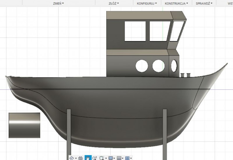

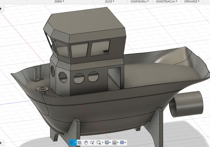

ORP Odważny 458 będzie musiał chwilę zaczekać. Póki co jest skończona żaglówka więc trzeba ją jeszcze oblatać a na ukończeniu na desce jest takie coś:
tugboat_1.JPG [ 66.82 KiB | Przeglądane 7325 razy ]
tugboat_2.JPG [ 48.51 KiB | Przeglądane 7325 razy ]
tugboat_3.JPG [ 28 KiB | Przeglądane 7325 razy ]
Czyli taki trochę holownik, trochę zabawka, trochę platforma do zrobienia kolejnych dodatków. Ma być prosto składane i szybko drukowalne. Szukałem czegoś podobnego ale wszystkie mają błędy i nie da się ich złożyć bez robienia dużej stoczni w domu więc postanowiłem zrobić swój. 535x235mm (dł x sz) patrząc na najbardziej wysunięte elementy.
Napęd: https://www.aliexpress.com/item/1005006236270738.html a po drobnych przeróbkach może dostanie torpedy :D
