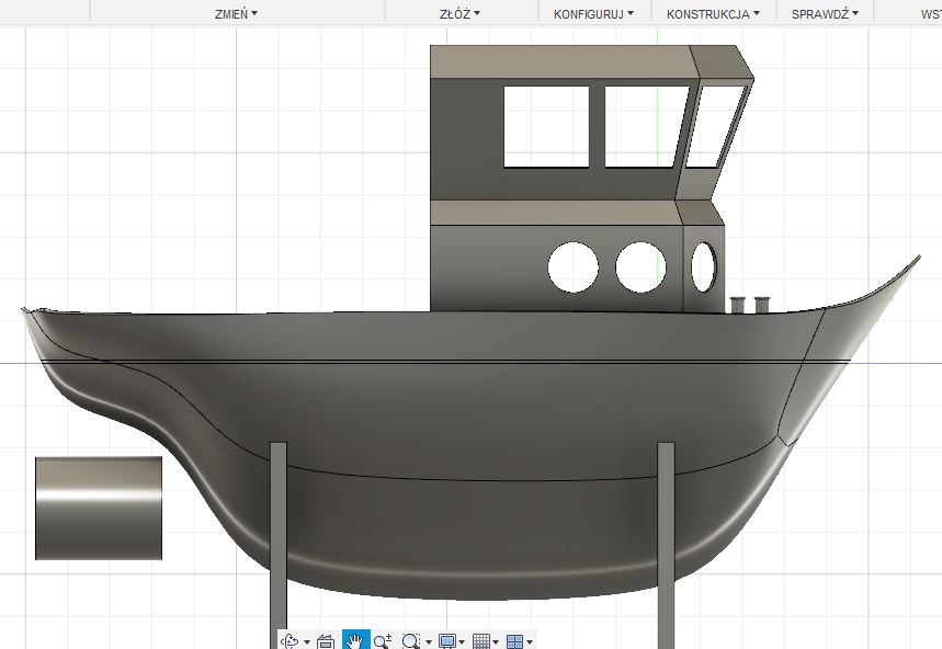

ORP Odważny 458 będzie musiał chwilę zaczekać. Póki co jest skończona żaglówka więc trzeba ją jeszcze oblatać a na ukończeniu na desce jest takie coś:
tugboat_1.JPG [ 66.82 KiB | Przeglądane 7335 razy ]
tugboat_2.JPG [ 48.51 KiB | Przeglądane 7335 razy ]
tugboat_3.JPG [ 28 KiB | Przeglądane 7335 razy ]
Czyli taki trochę holownik, trochę zabawka, trochę platforma do zrobienia kolejnych dodatków. Ma być prosto składane i szybko drukowalne. Szukałem czegoś podobnego ale wszystkie mają błędy i nie da się ich złożyć bez robienia dużej stoczni w domu więc postanowiłem zrobić swój. 535x235mm (dł x sz) patrząc na najbardziej wysunięte elementy.
Napęd: https://www.aliexpress.com/item/1005006236270738.html a po drobnych przeróbkach może dostanie torpedy :D
