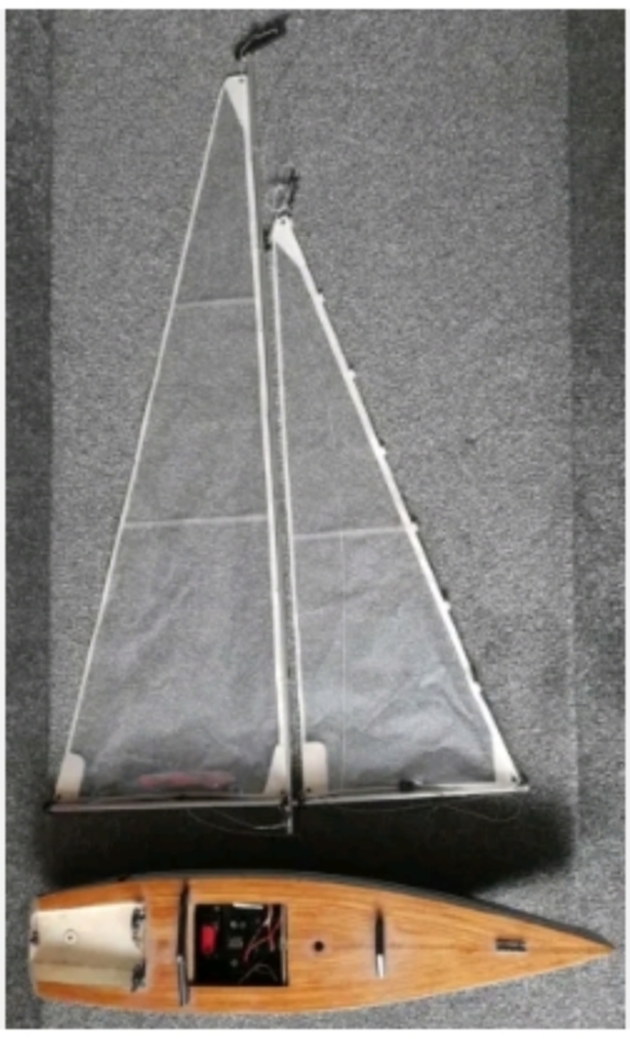

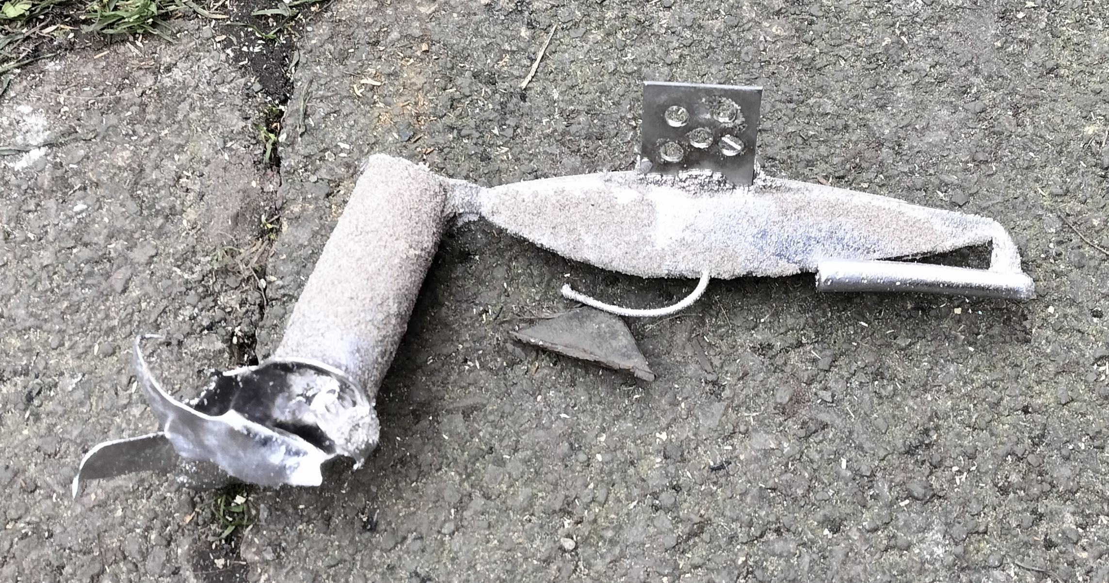

Dwa lata temu zakupiłem na popularnym portalu aukcyjnym ten modelik. Cena była bardzo atrakcyjna gdyż sprzedawany był jako uszkodzony. Złamana płetwa kilowa, brak steru. Na szczęście posiadał całe omasztowanie , żagle i wyposażenie elektroniczne.
Postanowiłem zreanimować ten model przed sezonem.

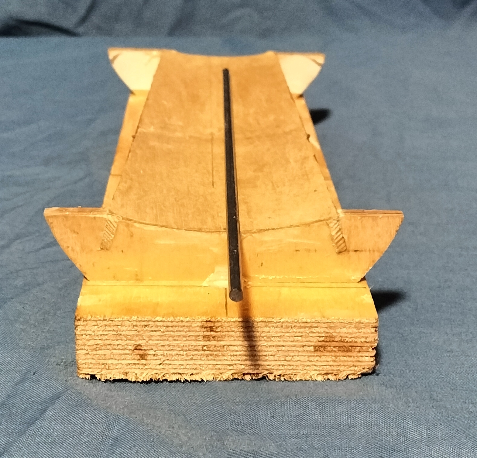

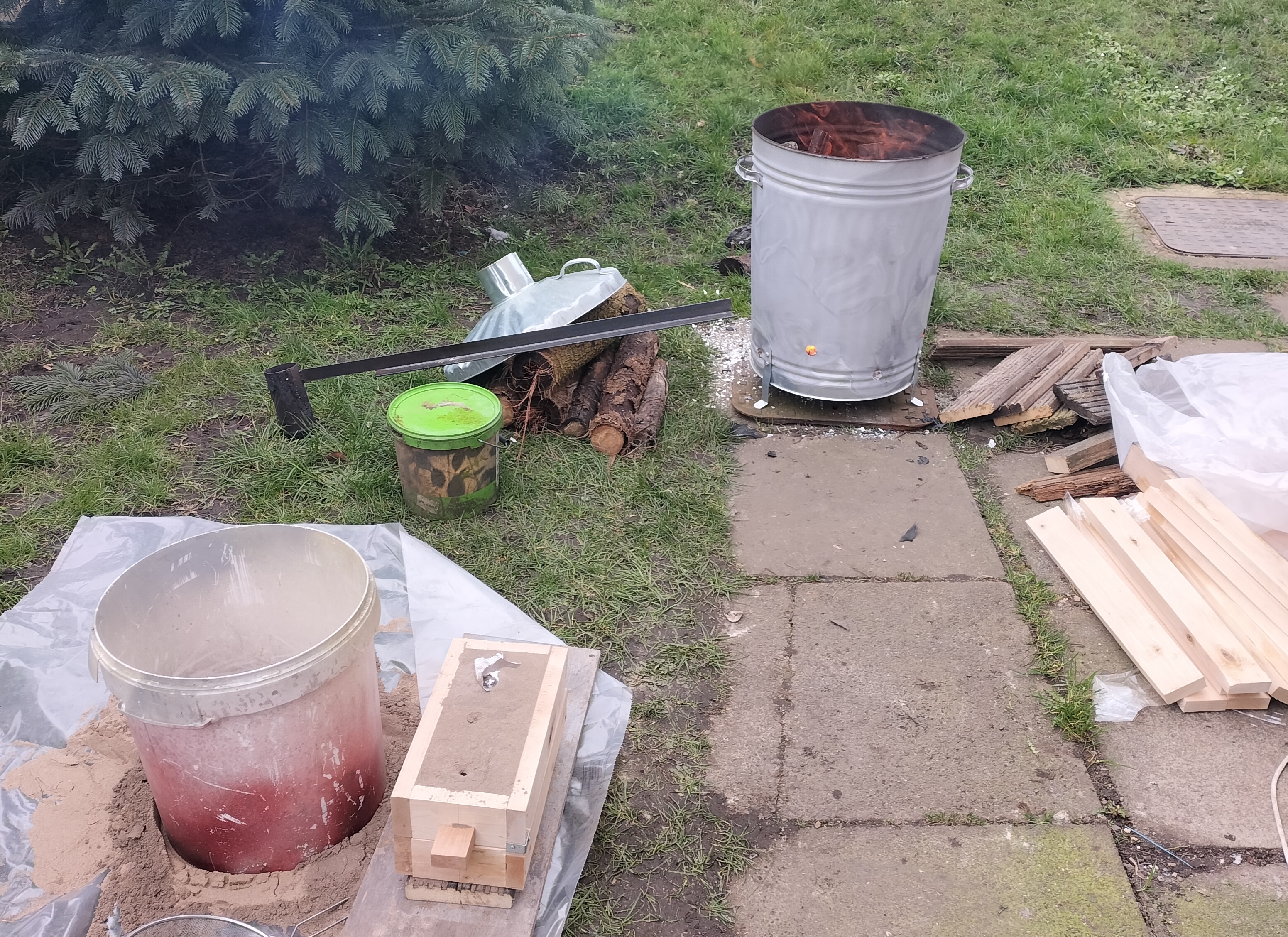

Aby wykonać kompletny kil zrobiłem prymitywną formę:
IMG_20230310_002803.jpg [ 1.46 MiB | Przeglądane 7760 razy ]
IMG_20230310_002826.jpg [ 1.1 MiB | Przeglądane 7760 razy ]

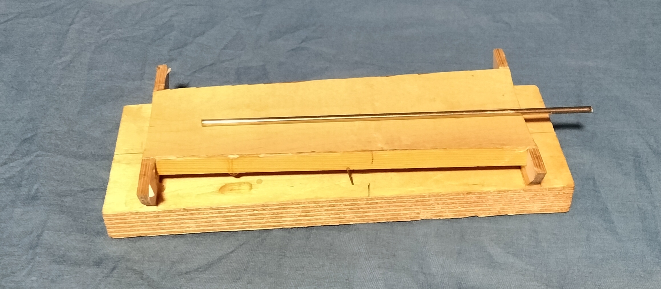

Formę wykorzystałem również do wykonania steru:
IMG_20230310_002845.jpg [ 2.93 MiB | Przeglądane 7760 razy ]

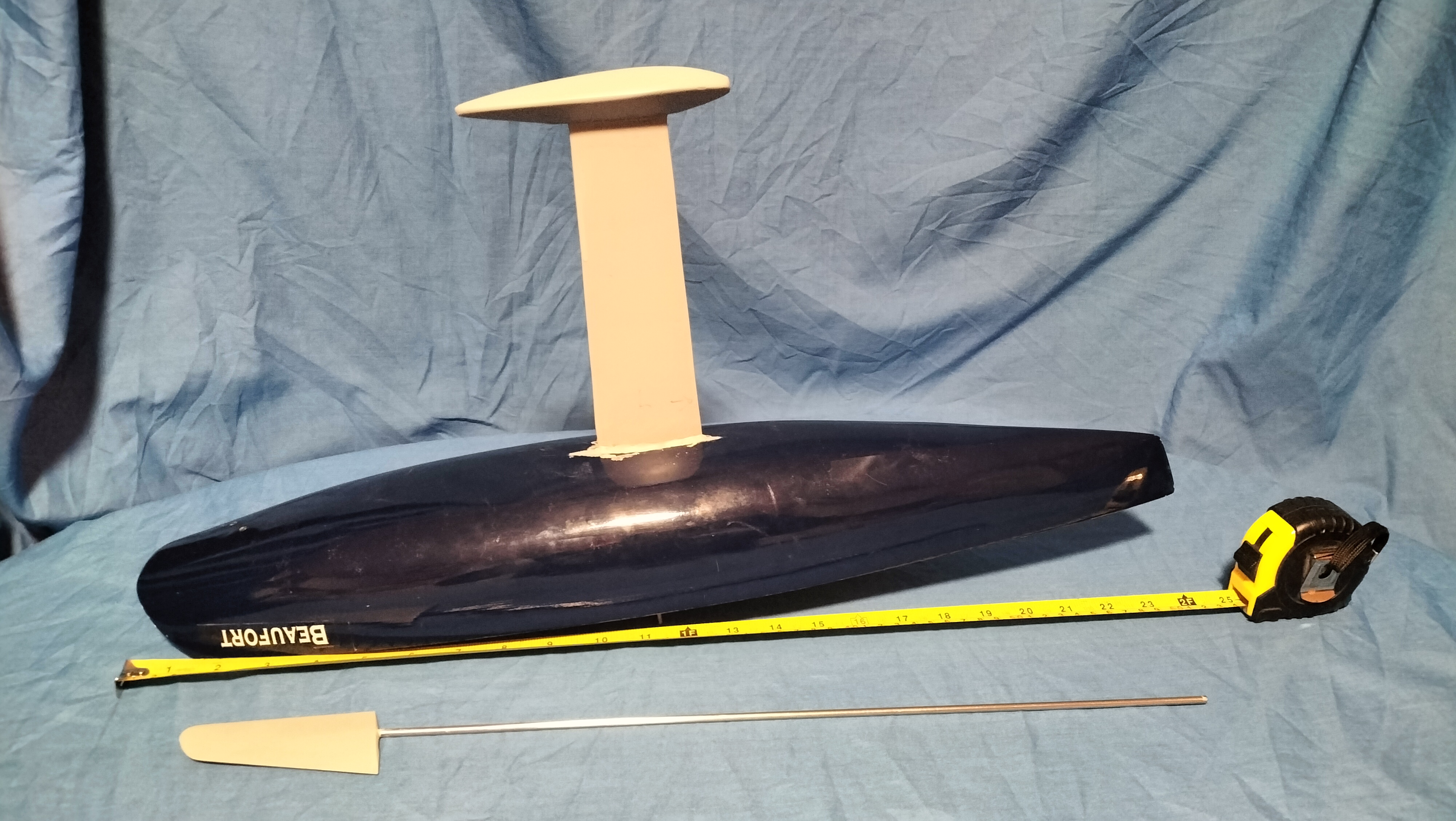

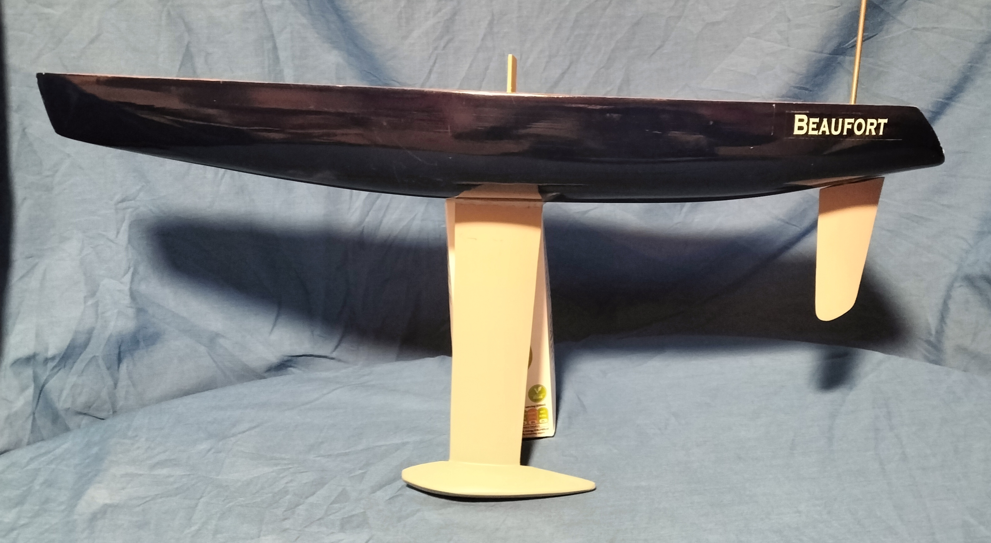

Po sklejeniu dwóch połówek płetwy kilowej i wklejeniu dwóch prętów z nierdzewki, wypełnienie żywicą a na koniec odlew ołowiany buli balastowej:
IMG_20230310_003012.jpg [ 4.64 MiB | Przeglądane 7760 razy ]
IMG_20230310_002946.jpg [ 2.18 MiB | Przeglądane 7760 razy ]
Króciutka obróbka i wklejenie w płetwę:

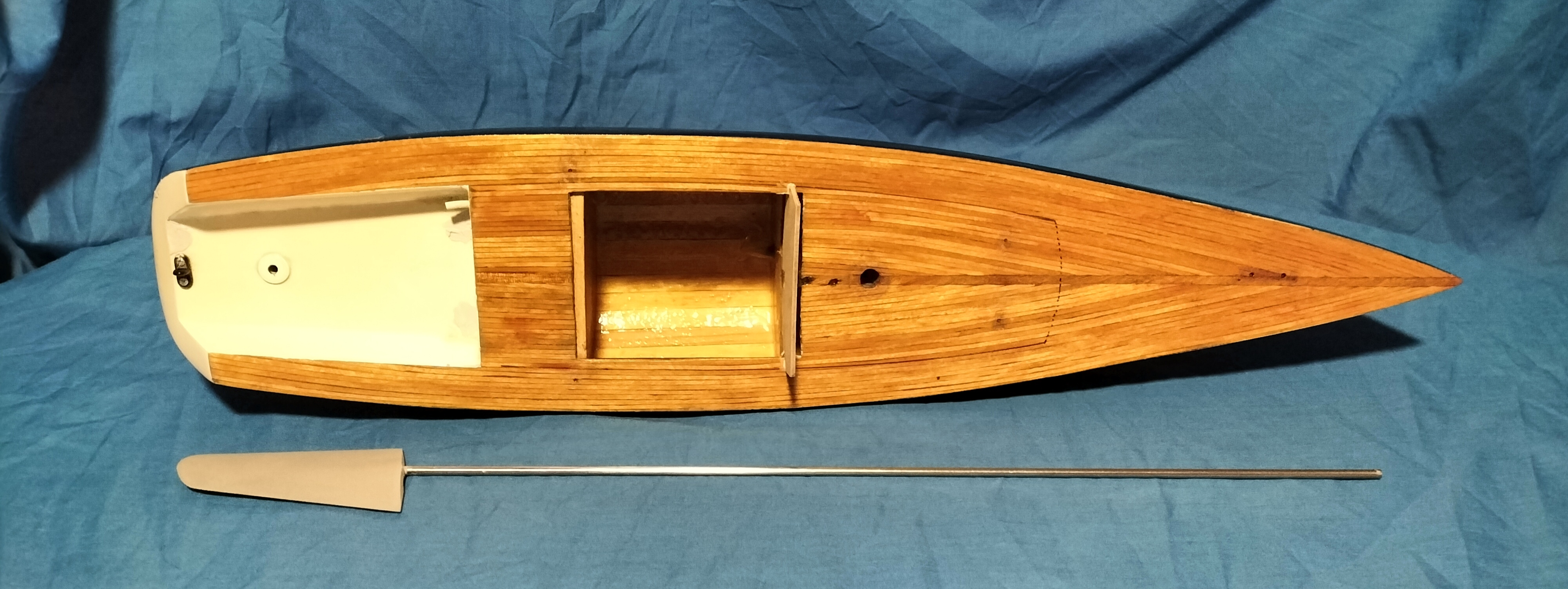

IMG20230310000820.jpg [ 2.26 MiB | Przeglądane 7760 razy ]
IMG_20230310_002905.jpg [ 2.21 MiB | Przeglądane 7760 razy ]

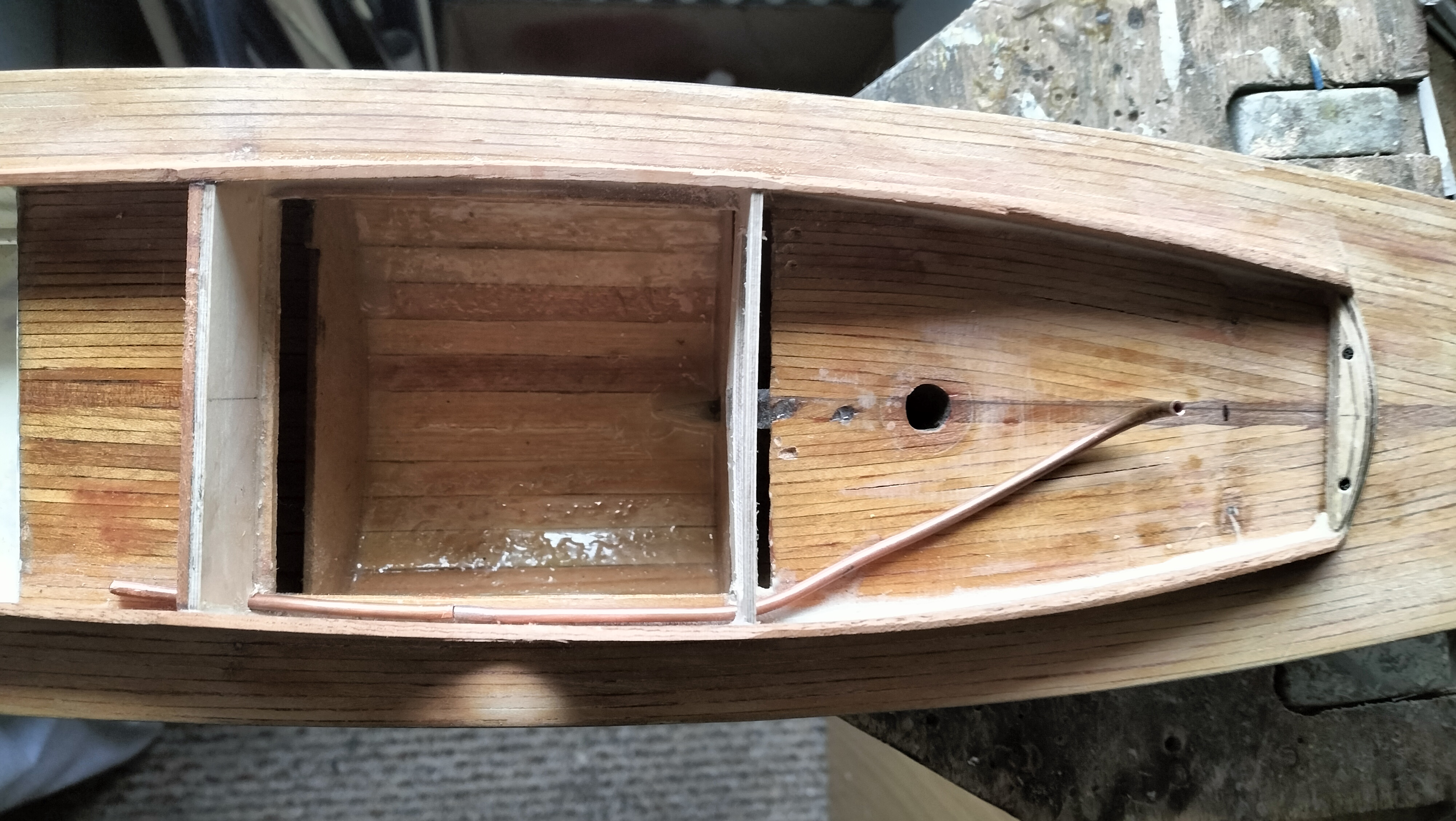

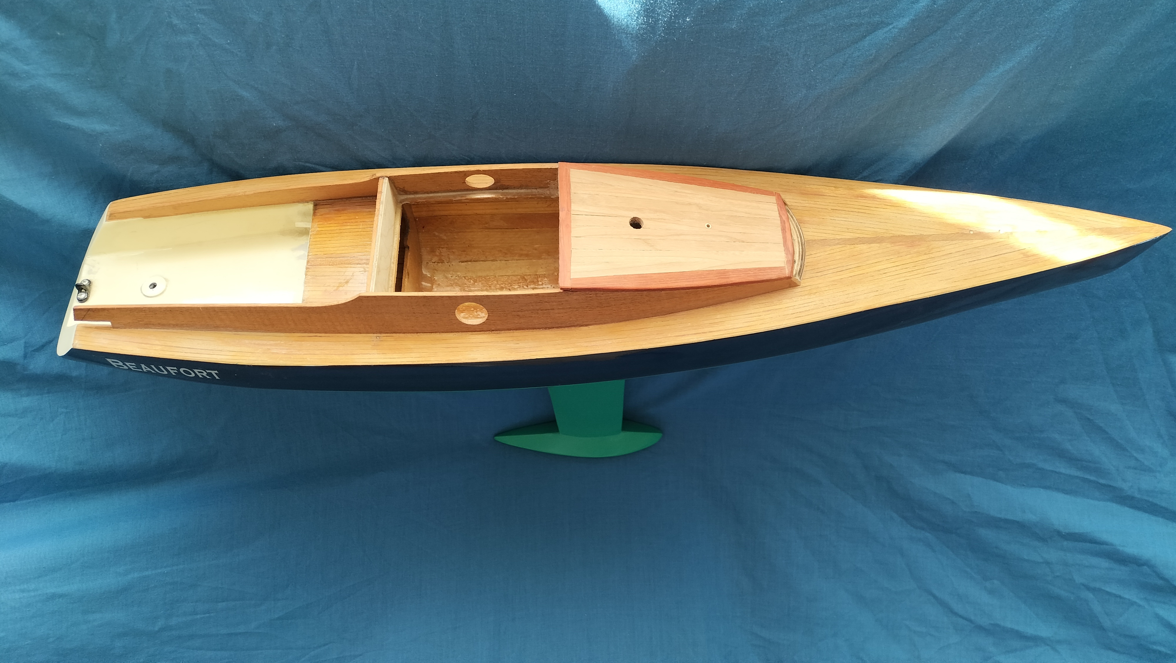

Tak to mniej więcej będzie wyglądać:
IMG20230326132513.jpg [ 4.13 MiB | Przeglądane 7485 razy ]
Nadbudówkę i pokład pozostawię w drewnie lakierowane na wysoki połysk.

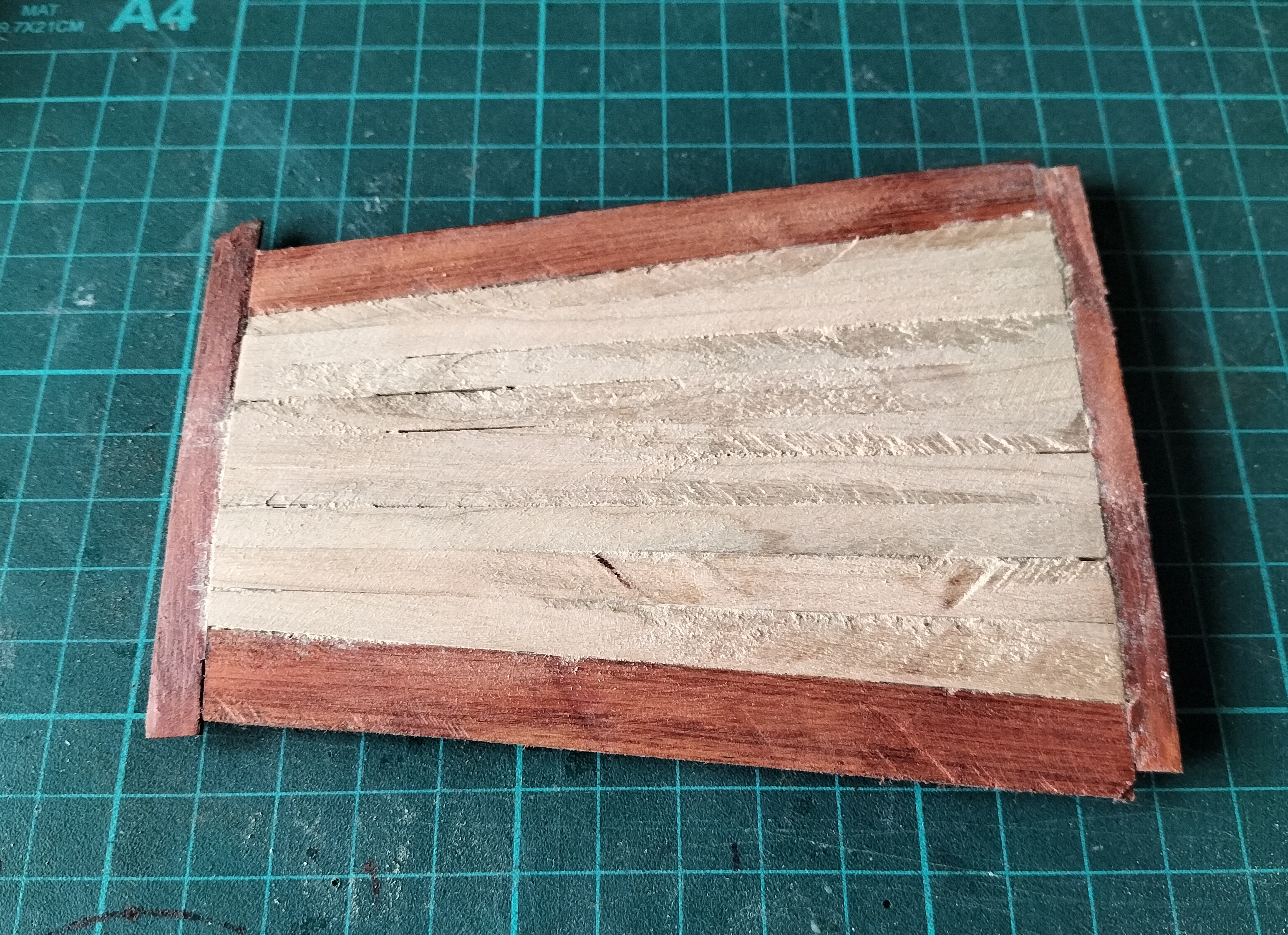

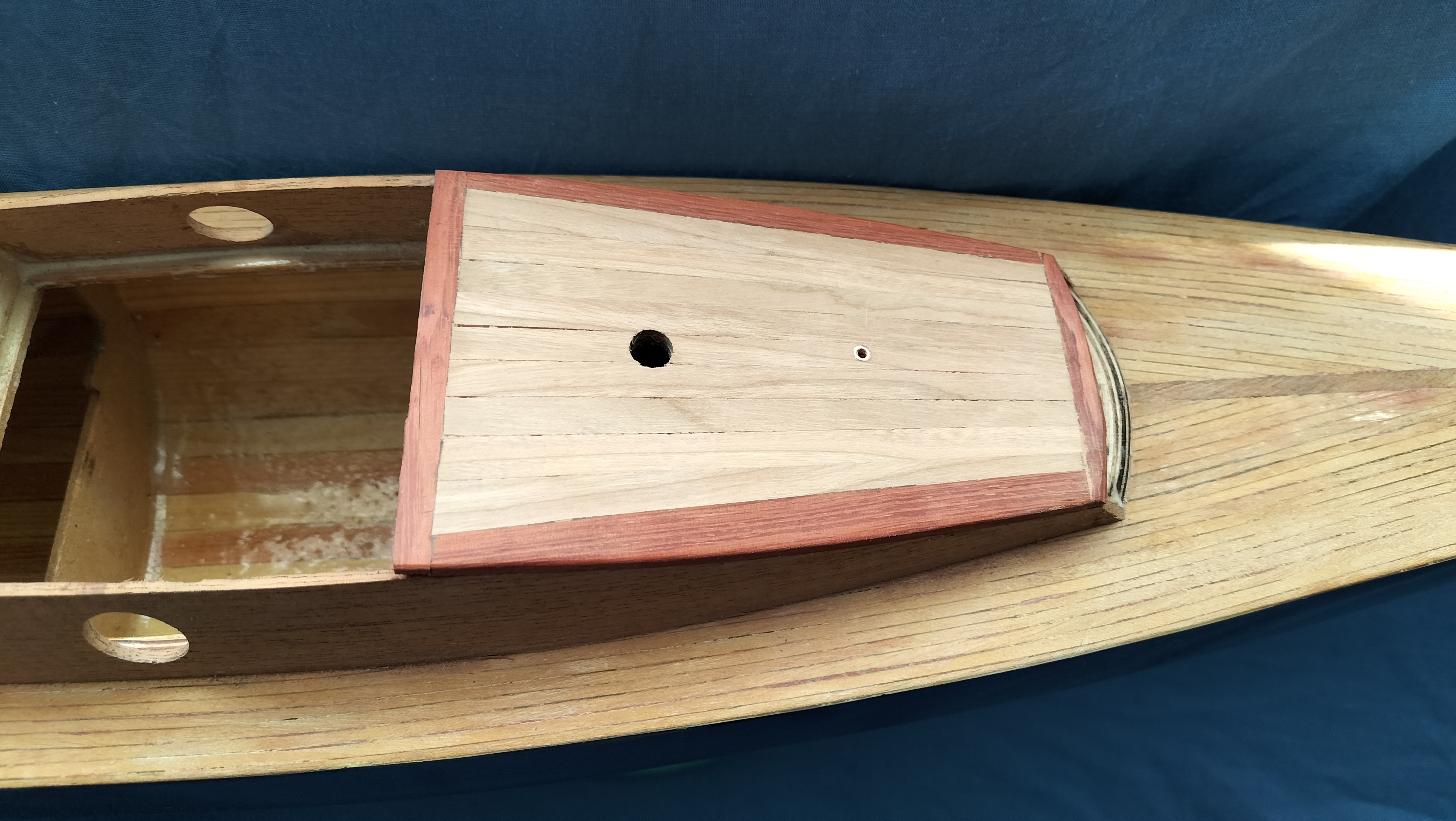

Komentarz: Surowy dach nadbudówki
IMG_20230403_093948.jpg [ 4.88 MiB | Przeglądane 7267 razy ]
IMG_20230403_094010.jpg [ 3.23 MiB | Przeglądane 7267 razy ]
Komentarz: Zamontowany po oszlifowaniu.
IMG_20230403_094025.jpg [ 3.17 MiB | Przeglądane 7267 razy ]
