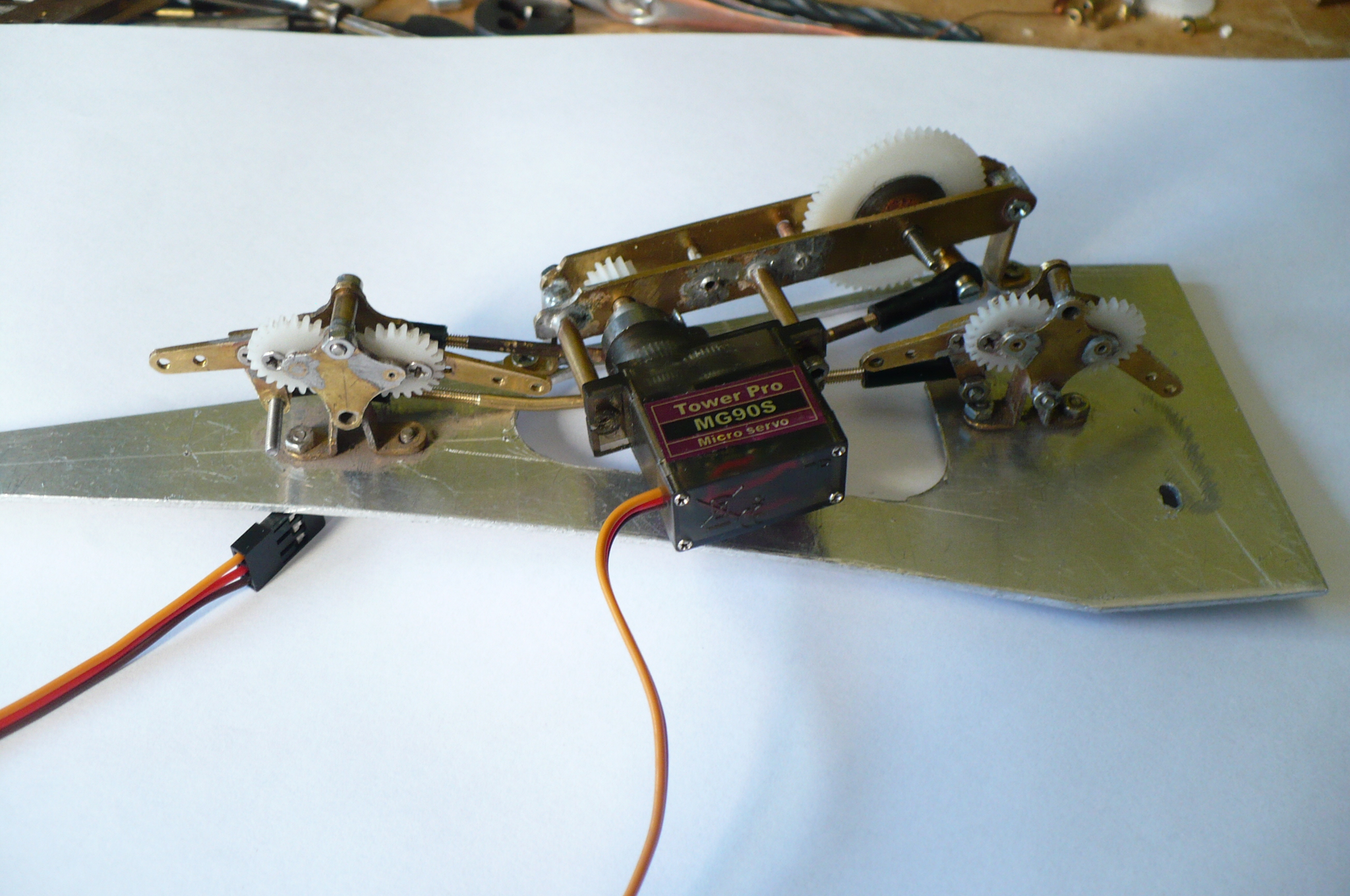

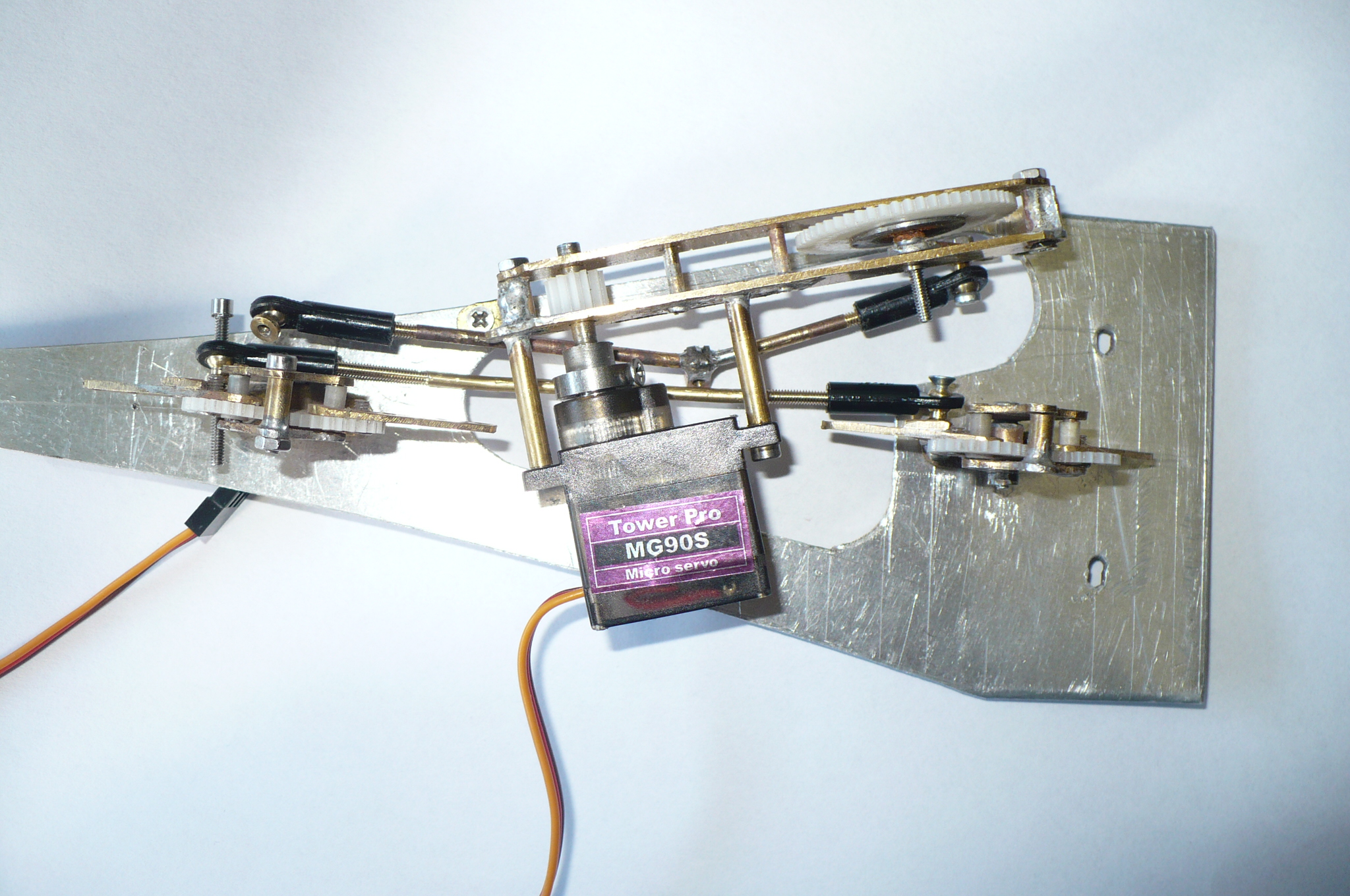

Mechanizm oparty na serwie do przesuwania mechanizmów pokładowych na statku .To jest wersja próbna .

Zrobiłem to samo ale bez zębatek.
25 sekund w jedną stronę i mniej więcej połowa z powrotem.

A czy zawsze serwo wykonuje taki ruch przy włączeniu zasilania? Mechanizmy do niego podłączone mogą nie przeżyć.

Ale ja zyskałem większy udźwig , w palcach nie zaczymię :D .

2 gramowe pokrywy ładowni będą całe zestrachane tą wielką potęgą mocy :D

Ja mechanik i inaczej nie mogłem :D ale tak na prawdę potrzebuje trochę mocy bo zrobiłem tak jak w oryginale podnoszenie odbywa sie na bardzo krótkim ramieniu ( około 1 cm) i jednocześnie będą się otwierać 4 pokrywy . Tutaj filmik z starym napędem

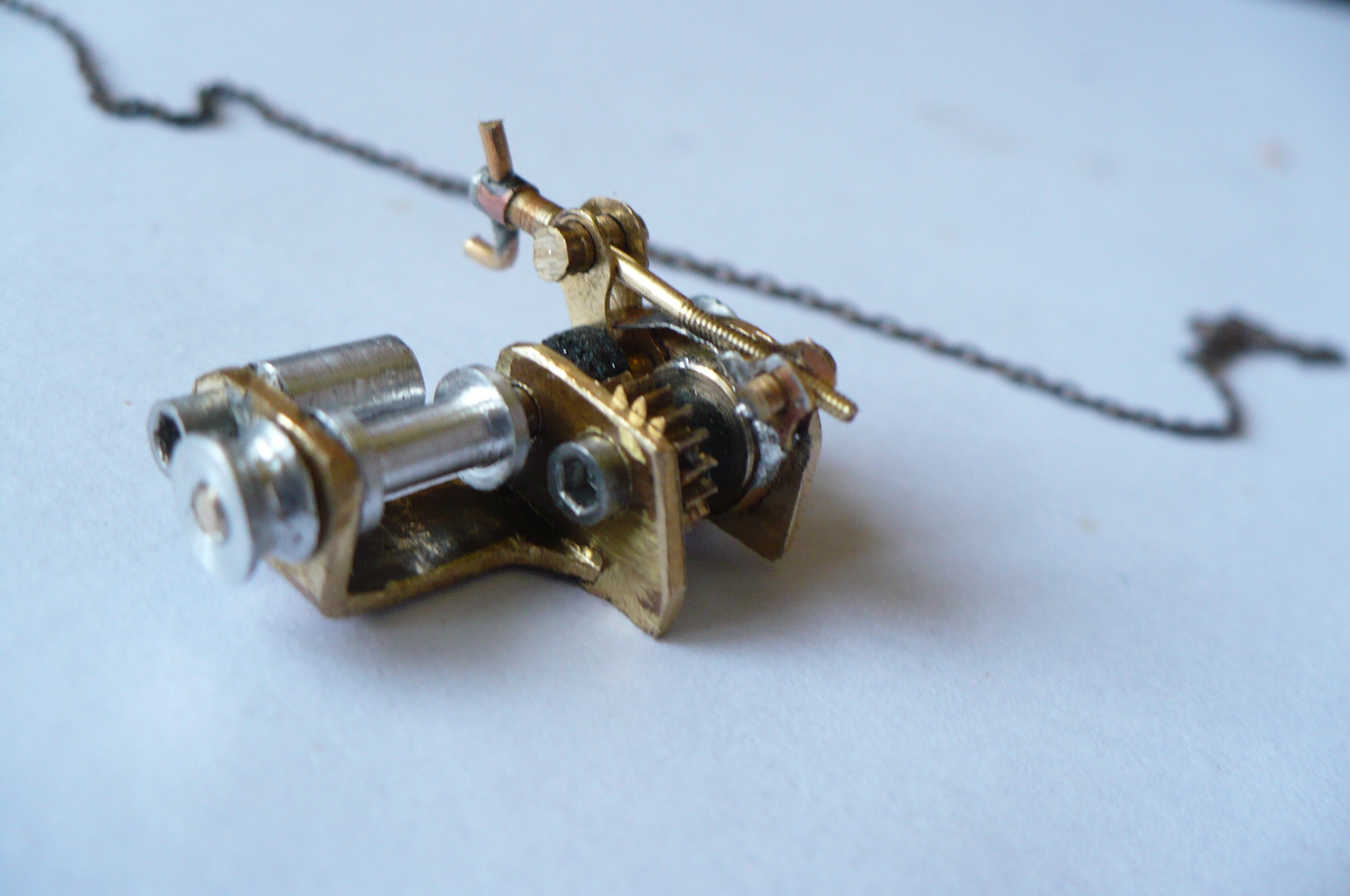

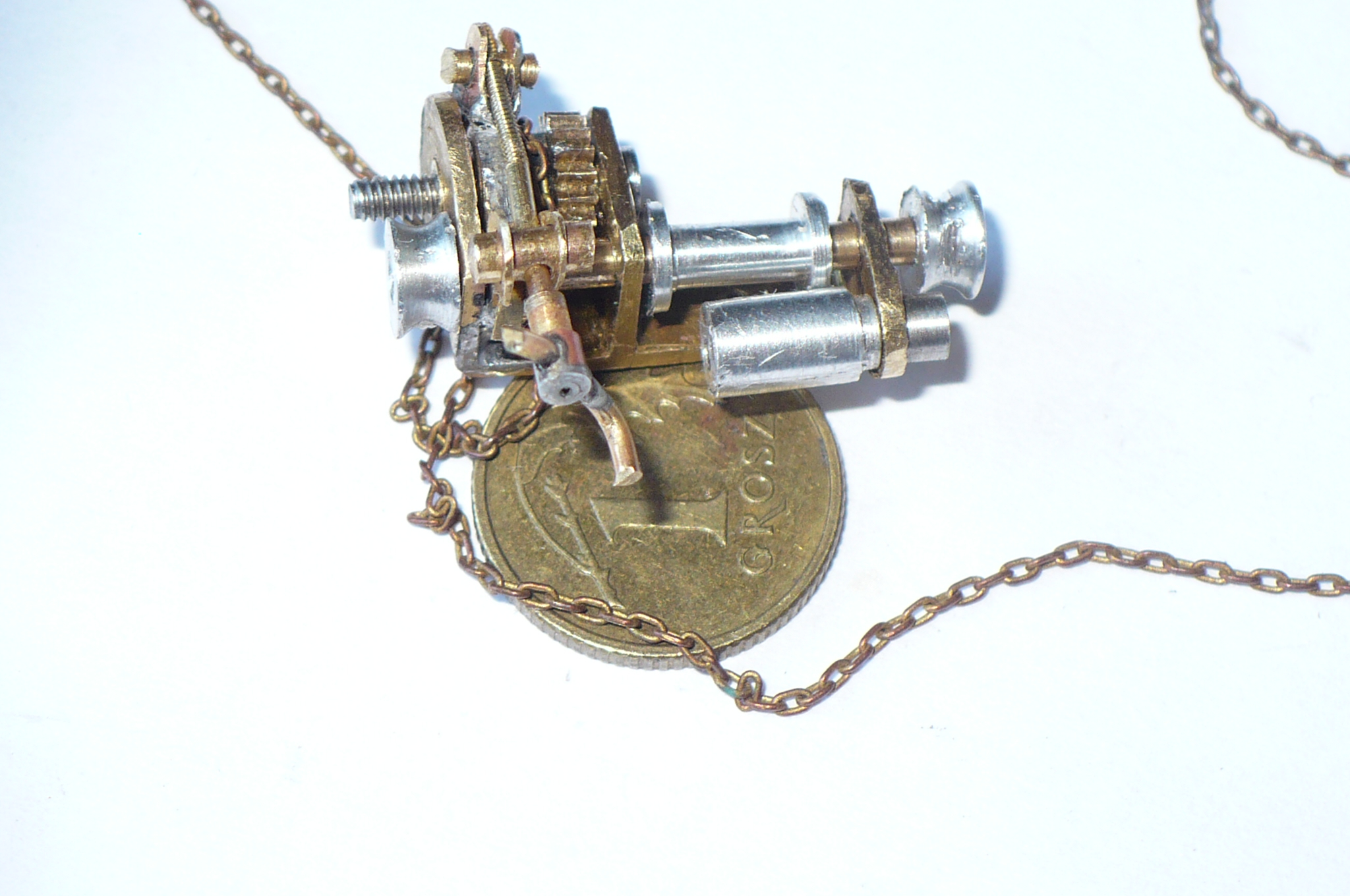

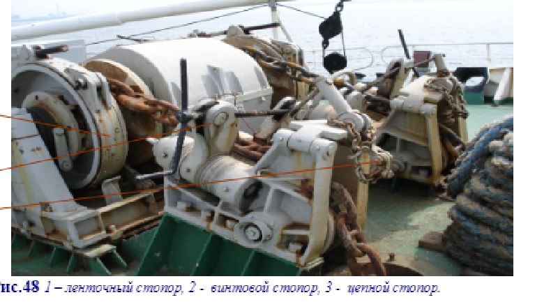

Wciagarka kotwiczna

Brak słów na opisanie Jego pracy Krzysiek żeś skromnie to stwierdził, Wielki Szacun. Jest magikiem.

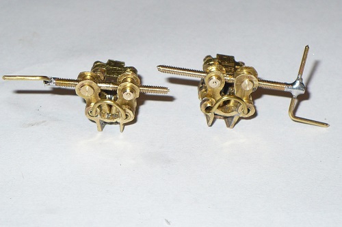

Dziękuję , ale mam pytanie czy komuś nie wala się rozwalona śruba rzymska M2 i to 2 sztuki z nakrętkami . Wiem ze są sklepy ale może komuś zalega . Muszę zrobić stopera a konkretnie taka korba co jest do góry i skręca się nimi szczeki które blokują łańcuch .

Ceny śrub rzymskich na małe gwinty powalają, dlatego jakiś czas temu drogą kupna nabyłem narzynkę i gwintownik M2 z lewym gwintem właśnie pod kątem ew samoróbek - jeśli Ci to pomoże to mogę Ci je wysłać byś samemu zrobił to co potrzebujesz?

O Sławku z nieba spadłeś możesz wysłac odeśle jak zrobię . A narzynka i gwintownik jest drogi ,a w sumie to potrzebuje do dwóch rzeczy i to mikroskopijnych .

Ok, jutro wdepnę na pocztę:)

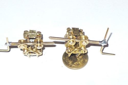

Moje stopery do stateczku gotowe :D i działają . Gwintowniki Sławka sie przydały dziękuję

Jacek, zrobiłeś to samymi gwintownikami ?
No poprostu artysta

Nawet po powiększeniu jest dalej za małe żeby oglądać w spokoju. Nie mam pojęcia jak Ty robisz takie maluchy. Szacun

Męczę się od dwóch tygodni . Myslałem że sprawa będzie prosta połączyć dwa wysiegniki od podnoszenia ładowni i okazało sie że stoje i nico .Jak połącze to okazuje się że jak jeden otwiera ładnie to drugi do połowy

Myslę że mechanizm ukończony jedyne co wymienię korbę bo ta jakoś po powiększeniu źle wygląda . Skala 1:200 jedynie co nie dało się jeszcze zmniejszyć sam mechanizm korbowy .
