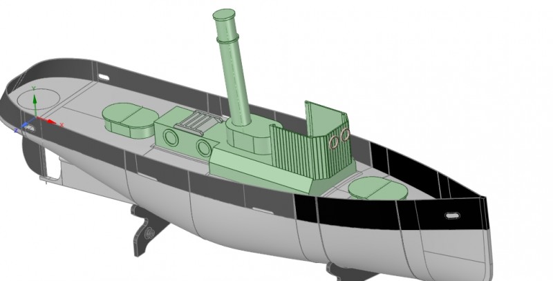

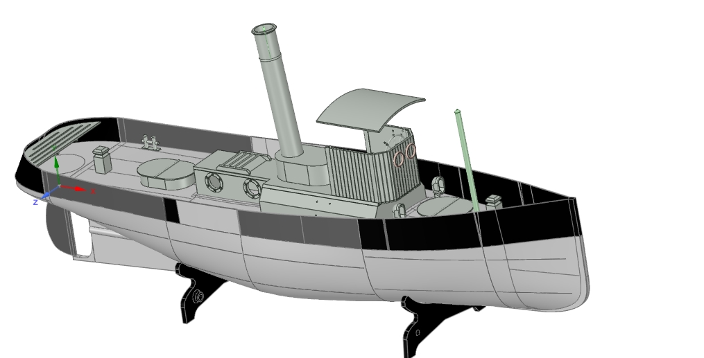

Kolejny projekt którego pewnie nie dokończę :)
W trakcie jego projektowania i drukowania, testuję różne sposoby projektowania z uwzględnieniem technologii drukowania tego obiektu.
No i też różne sposoby druku. Głównie chodzi mi o to aby duże elementy kadłuba drukowały się w trybie wazy wraz z potrzebnymi wzmocnieniami gdyż taki sposób druku skraca jego czas kilkukrotnie.
pierwsza wersja kadłuba już została wydrukowana. jednak pójdzie do kosza( no chyba że ktoś chętny sobie dalej podłubać to chętnie oddam) Aktualnie drukuję drugą wersję. Zrealizowaną w koncepcji drukowanych wręg i wydmuszek poszycia kadłuba wraz z burtami.
Ale zdjęcia mówią więcej. więc foty za chwile. bo część na kompie część na telefonie.

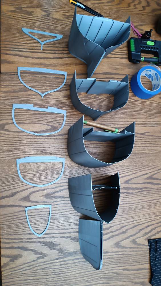

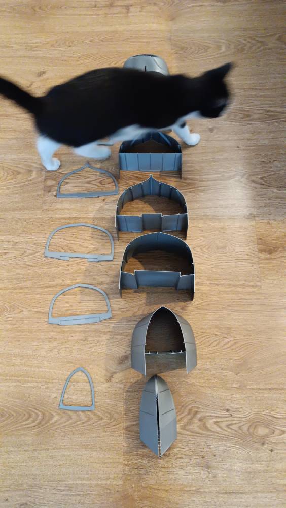

Wszystko drukowane dzisiaj. W tym trybie ogromny kadłub można wydrukować w 12 godzin. Z bardzo niską prędkością 60mm/s

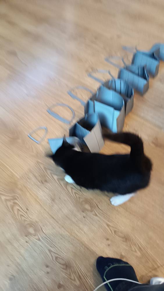

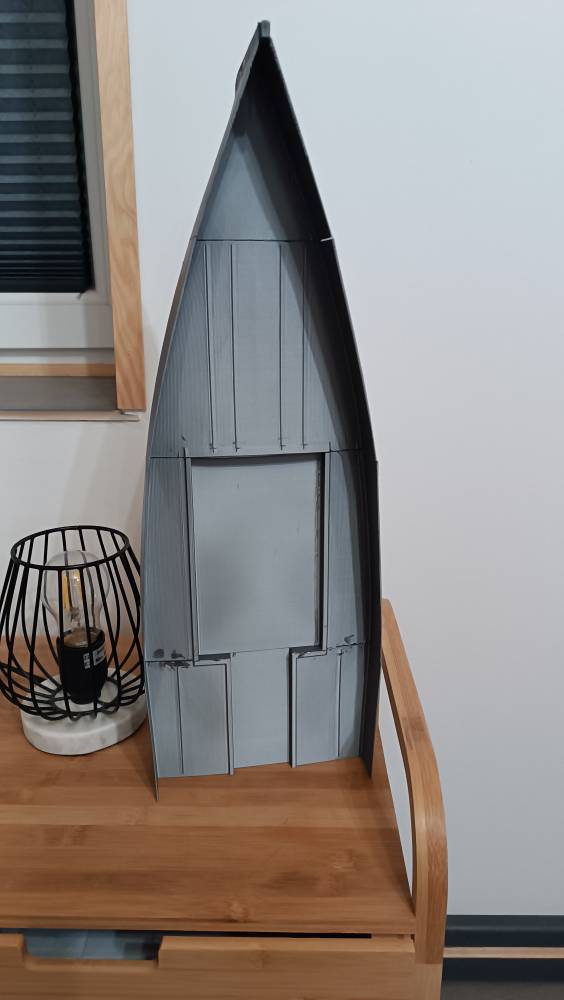

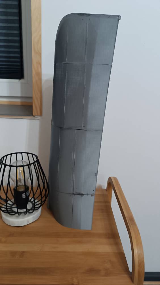

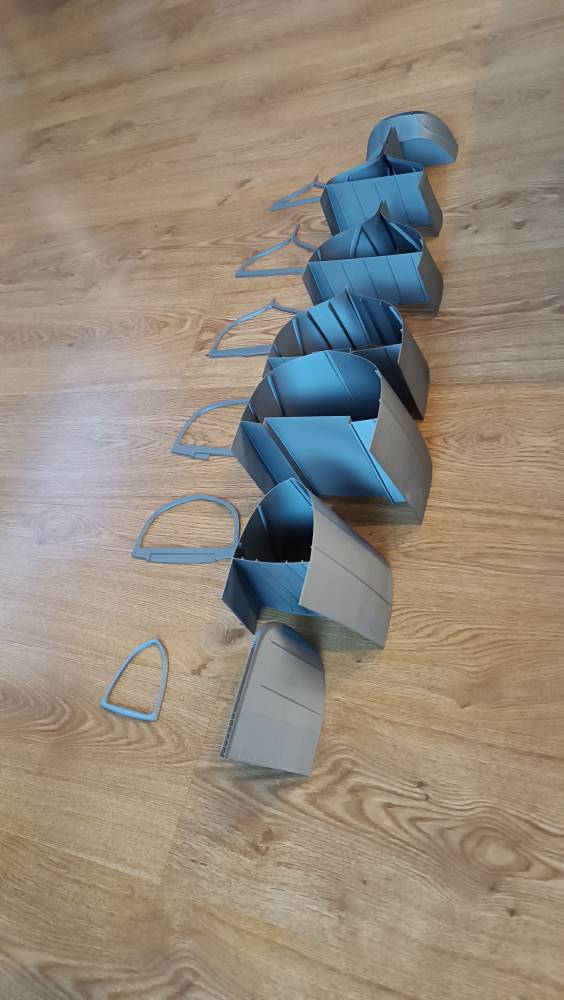

Kontrola jakości została przeprowadzona. Kontroler się nie czepiał. Finalna wersja kadłuba gotowa. Jutro jadę do pracy. To tam będzie sklejane.
IMG_20241019_201250.jpg [ 64.64 KiB | Przeglądane 11312 razy ]
IMG_20241019_201033.jpg [ 73.63 KiB | Przeglądane 11312 razy ]
IMG_20241019_201311.jpg [ 44.01 KiB | Przeglądane 11312 razy ]
 Tytuł: Re: Ni pies ni wydra, coś na kształt Scorcher 1878.
PostNapisane: sobota, 19 października 2024, 20:33
Inspektor zgon.

PostNapisane: poniedziałek, 21 października 2024, 18:12

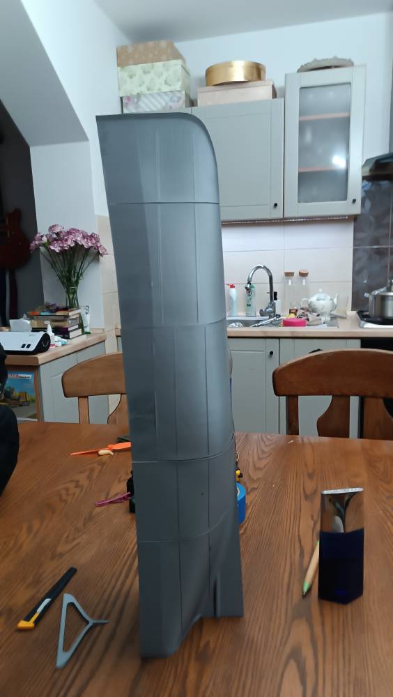

Tyle udało mi się dzisiaj skleić.
Podoba mi się ta koncepcja budowy.
Kadłub jest sztywny. A jednocześnie można go naprawdę szybko wydrukować. Co przy takich rozmiarach nie jest bez znaczenia.

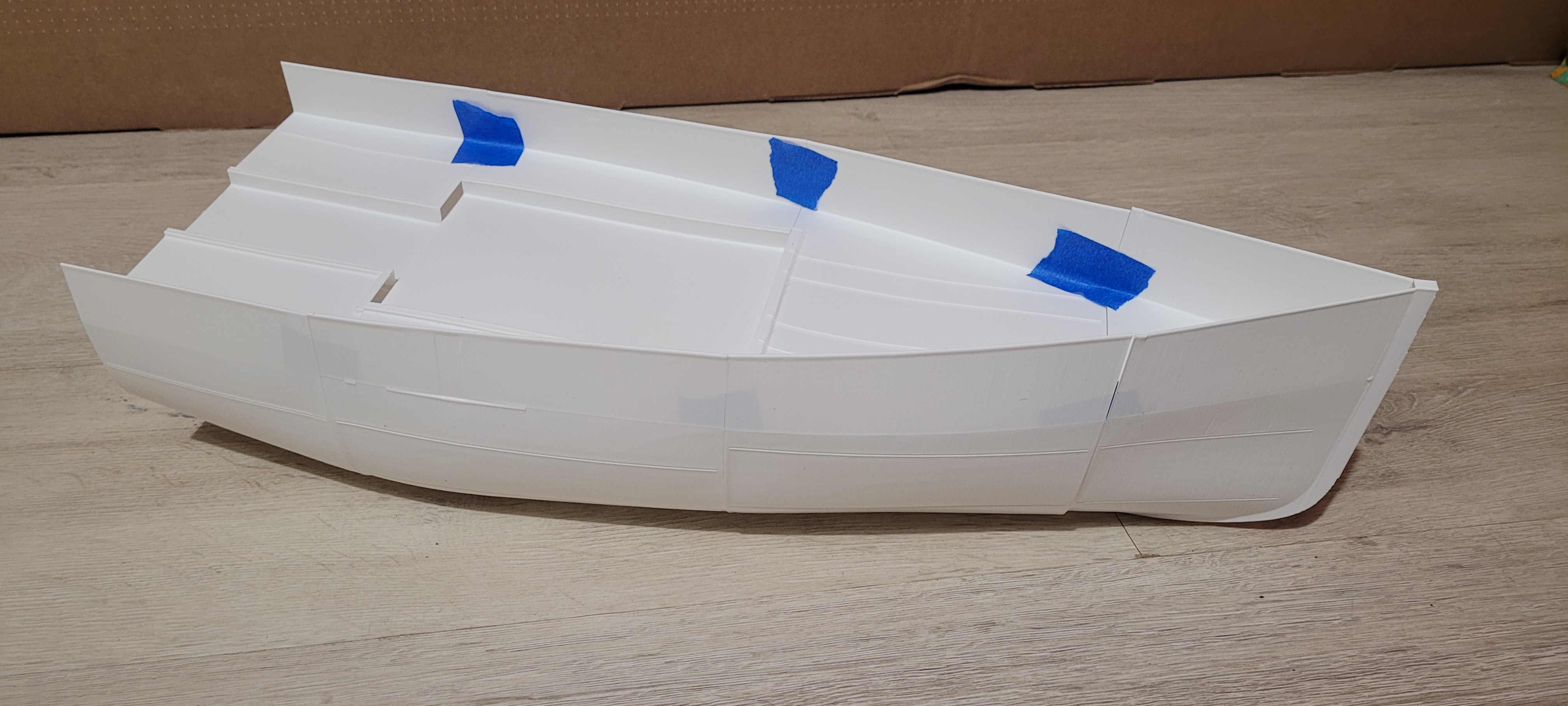

Nie wiem czy powinienem...
...ale co tam - co do prędkości druku to potwierdzam - wczoraj dostałem pliki - tyle udało się wypluć na Ednerku w 1 popołudnie
20241021_213224.jpg [ 1.58 MiB | Przeglądane 10977 razy ]
Co prawda jeszcze bez wręg i nic nie posklejane ale wygląda zacnie - dobra robota Addriano!
Czekam na dostawę filamentu, drukuję resztę i czekam z niecierpliwością na dalsze elementy

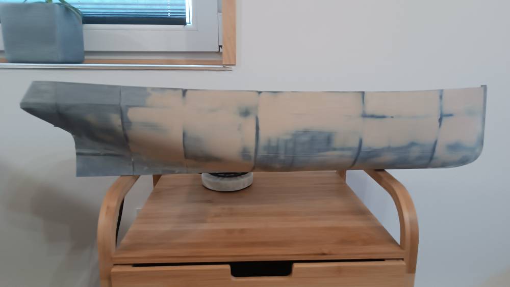

PostNapisane: sobota, 26 października 2024, 11:50
Na delegacji człowiek się nudzi, to zupełnie znana rzecz. I choć nudzi się to wciąż trudzi się.

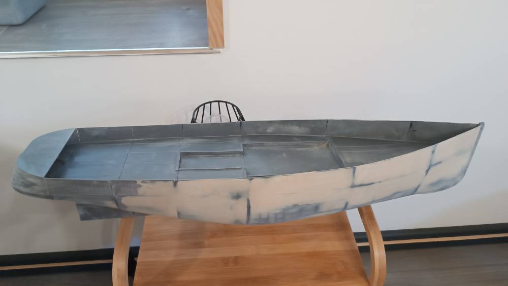

Kadłub sklejony. Zaczynam szpachlowanie.

Czy to zwykła szpachla np samochodowa? Przygotowywałeś jakoś powierzchnię?
PostNapisane: sobota, 2 listopada 2024, 20:43
Nie ma co podziwiać.
Szpachla uniwersalna poliestrowa.
Przed nałożeniem powierzchnia szlifowana papierem 80. Odkurzona i umyta benzyną ekstrakcyjną. Następne postępy pewnie w przyszłym miesiącu. Jak znowu pojadę w delegację.
