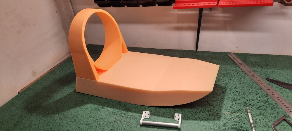

Witam kolegów.

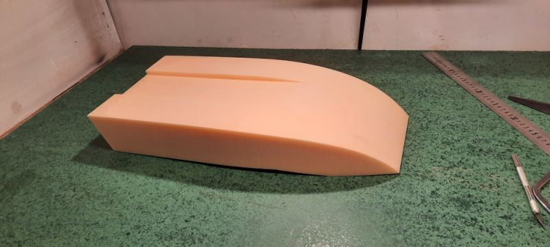

Podczas wieczornego spacerku natchnął mnie takie widoczek
01.png [ 780.11 KiB | Przeglądane 6744 razy ]

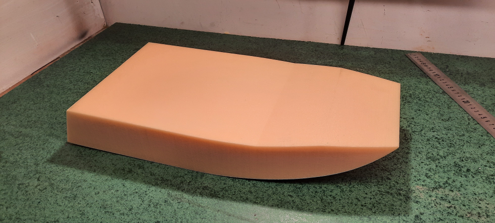

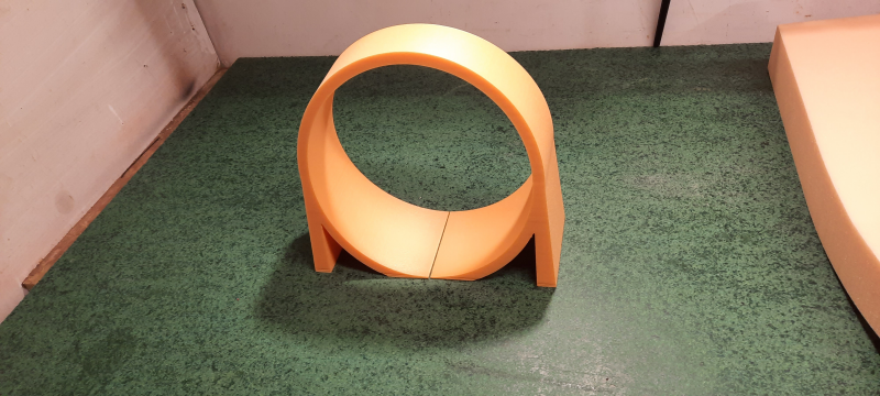

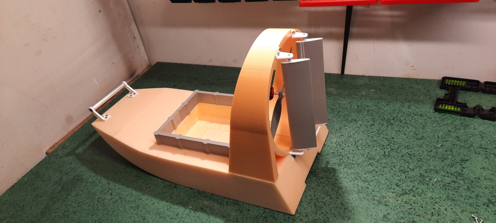

czego efektem jest rozpoczęcie budowy takiego pływadełka
02.png [ 740.47 KiB | Przeglądane 6744 razy ]
03.png [ 710.64 KiB | Przeglądane 6744 razy ]
04.png [ 8.36 MiB | Przeglądane 6744 razy ]
05.png [ 636.81 KiB | Przeglądane 6744 razy ]

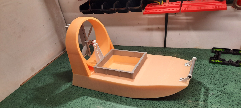

Dodałem właśnie pojemnik na elektronikę i baterię i zastanawiam się jak będzie z zasięgiem? Odbiornik będzie wewnątrz kadłuba - niemal na linii wody.
link RC to FrSky (odbiornik X8R)
07.png [ 590.79 KiB | Przeglądane 6710 razy ]
06.png [ 649.26 KiB | Przeglądane 6710 razy ]
--edit-----
Jeśli chodzi o wyposażenie:
- silniczek Emax CF2822, śmigło - na początek 8x4.5 (jeżeli będzie za mało mocy to 8x6)
- ESC 20A
- serwo mini 9g
- odbiornik Frsky X8R
- planowany link video 5,8Ghz Boscam 600mW + kamera HD do nagrywania na pokładzie najlepiej na obrotowym ramieniu
Jedyne czego mi brakuje w tej zabawce to wsteczny bieg :(
