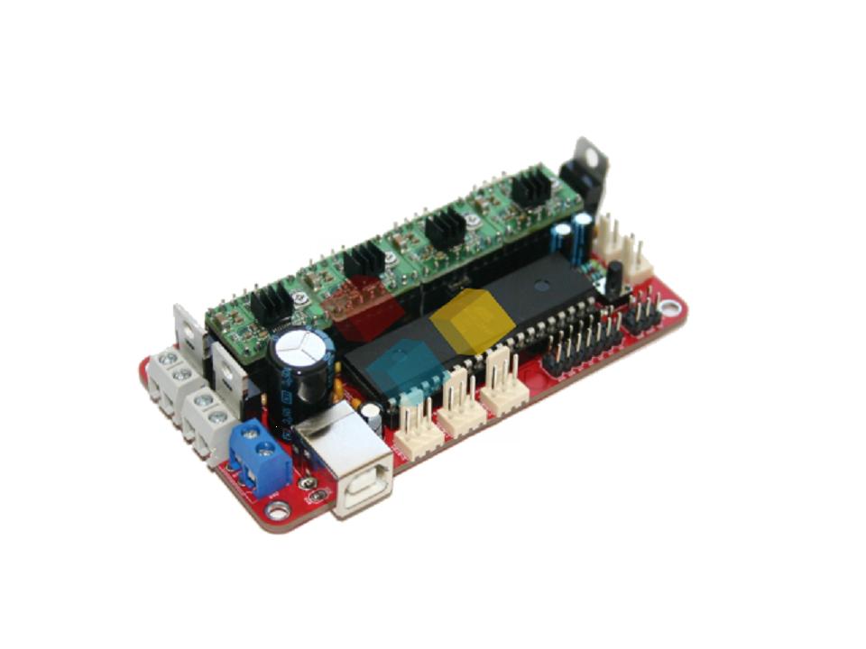

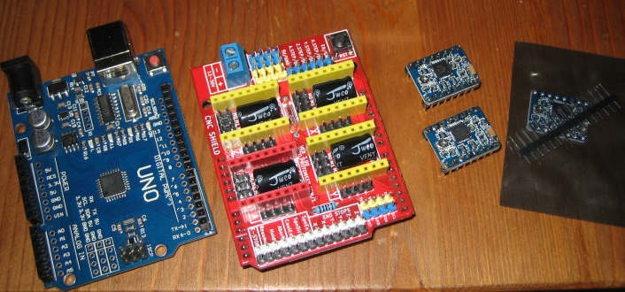

Na pierwszy strzał mam pytanie odnośnie elektroniki.
Na pewnej stronie http://trojwymiarowo.pl/produkt/elektro ... 1-3a-1284p jest ten sterownik , w pewnym sensie gotowy do pracy , zaprogramowany , takie prawie plug&play, ale żeby go używać wygodnie trzeba jeszcze kilka pierdół dokupić (wyświetlacz,czytnik kart, i chyba impulsator, a i oczywiście step sticki ) i moje pytanie , czy nie można tych wszystkich rzeczy umieścić na jednej płycie pcb tym bardziej że można u nich kupić też sam mikrokontroler który jest już zaprogramowany, ok rozumiem że pewnych rzeczy nie ma sensu robić samemu , ale nawet oni oferują gołą płytę tego sterownika , w wersji przewlekanej , więc myślę że jak można polutować sobie we własnym zakresie taki sterownik , to czemu nie można zrobić całej płyty z wszystkimi rzeczami które powodują tylko plątaninę przewodów. No i nie musielibyśmy ciągle coś zamawiać po ebeyach i innych.
Fajnie by było sobie taką płytkę (taki shield) zrobić samemu i mieć na niej wszystko razem w estetyczny sposób poukładane, po za tym stosując jakieś fajne wtyczki można by było mieć w miarę uniwersalne pudełko do sterowania nie tylko cnc, ale też np drukarką.
Komentarz: O tym sterowniku mowa
elektronika.jpg [ 36.98 KiB | Przeglądane 21850 razy ]

 Tytuł: Re: cnc mini (jakich wiele)
PostNapisane: środa, 16 marca 2016, 07:15
Niestety, ale jak pisałem wcześniej, stepstiki nie "pociągną" silników o poborze większym niż 1,5a a max 2A (DRV8825) i to z dobrym chłodzeniem :P
PostNapisane: środa, 16 marca 2016, 12:53
Chyba trzeba by zacząć od drugiej strony. Programów do sterowania.
Bo określone programy wspierają określone rozwiązania (płytki). I tak, jeśli programem do sterowania ma być Grbl, to podlinkowana płytka nie jest najlepszym rozwiązaniem gdyż ona powstała pod oprogramowanie do drukarek, które różni się znacząco od oprogramowania frezarek (np Grbl czy Mach)
Można oczywiście przepisać Grbl, żeby działało - ba, nawet były udane próby http://forums.reprap.org/read.php?133,311373 ale to oznacza, że jeśli wykorzystasz tę wersję to masz jakąś starą wersję, a jeśli powstanie nowa/lepsza wersja Grbl to znów trzeba ją przepisać.
Drugie rozwiązanie do podrzeźbienie oprogramowania drukarkowego w taki sposób żeby umiało działać z frezarką. Też do zrobienia ale to już jest nieco trudniejsze i absolutnie niepotrzebne, bo właśnie wtedy będziesz musiał mieć te wszystkie LCD i inne lub przepiszesz cały kod żeby tego nie używał.
Można pójść w zupełnie inną stronę i zrobić/kupić albo coś z serii TB6560 albo skorzystać ze sterowników SSK-B01 - 2A i do tego SSK-MB1.
Natomiast jest cały wątek z przykładowymi płytkami do wykorzystania z GRBL http://rcclub.eu/viewtopic.php?f=108&t=8124&start=0 a tam dla przykładu CNC shield ver 3.0
Plusem tej płytki jest to, że możemy ją wpiąć w Arduino Uno, lub jeśli chcemy użyć innej płytki możemy ją połączyć przewodami (na pająka).

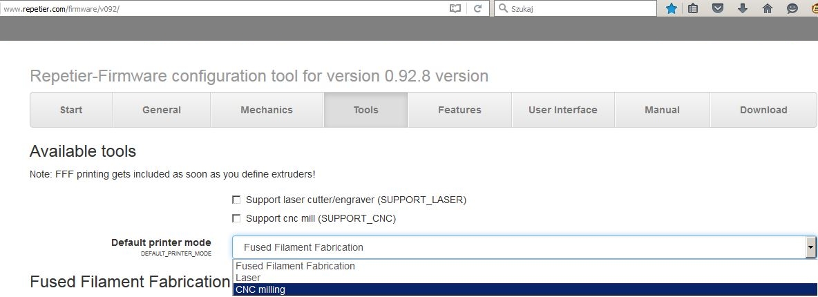

Jeśli chodzi o "hybrydy", to Repetier "wspiera" CNC oraz laser ;)
Można więc zastosować każdą wersję płyty sterującej od drukarki 3D (Ramps, Rumba...) Lub tylko Arduino, i odpowiedni shield "narysować" :D
Na reprapowo powstała na przykład autorska "elektronika" dla drukarki 3D ODO
Repetier_CNC.jpg [ 113.3 KiB | Przeglądane 21798 razy ]
EDYTA: "Serce" sterownika nie jest jakoś tragicznie drogie New TOSHIBA TB6600HG, i reszta elementów też nie powinna przekroczyć ceny "gotowca" ;)

Ok. To z innej beczki , a gdyby zrobić taki shield , coś na modlę tego co pokazałem na zdjęciu , ale z możliwością żeby można było urzyć atmegi 328 albo 1284 , wystarczy tylko umieścić odpowiednie koszyki. Płyta którą pokazałem podoba mi się ze względu na to ,że nie jest potrzebne już podłączanie adru tylko tak jak np w Uno można zmieniać mikrokontroler. Przecież adru to tylko obudowa mikrokontrolera z ułatwiającymi życie pierdołami, które w niektórych przypadkach są zbyteczne.
Mając taki shield (uniwersalny) będzie możliwość wyboru, który mikrokontroler wepniemy i z jakim programem i do czego go będziemy tego używać.
Strasznie wkurza mnie zamawianie tych rzeczy gdzieś na świecie, a na aledrogo ( jak to mawia Artu) i tak wszystko jest sprowadzane z Chin i czas oczekiwania długi jak cholera . A jak coś się trafi od ręki to cena x 3 .

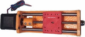

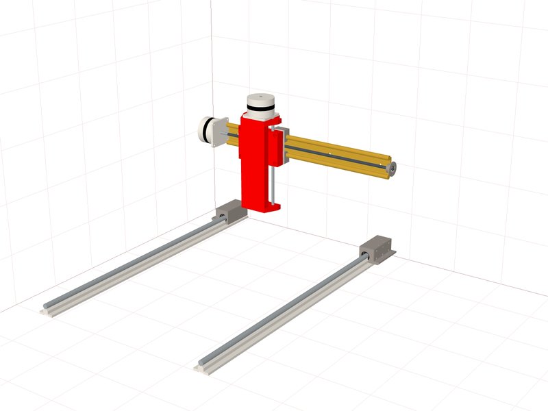

Żeby nie było że nic nie robię to poniżej rys.
X Z.jpg [ 333.68 KiB | Przeglądane 21690 razy ]

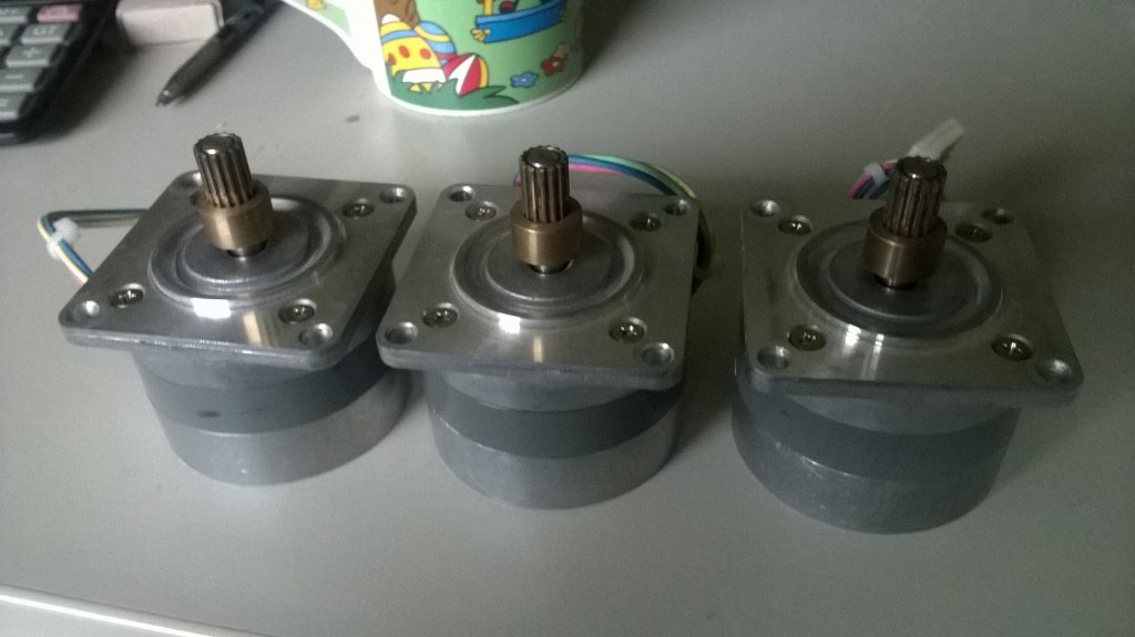

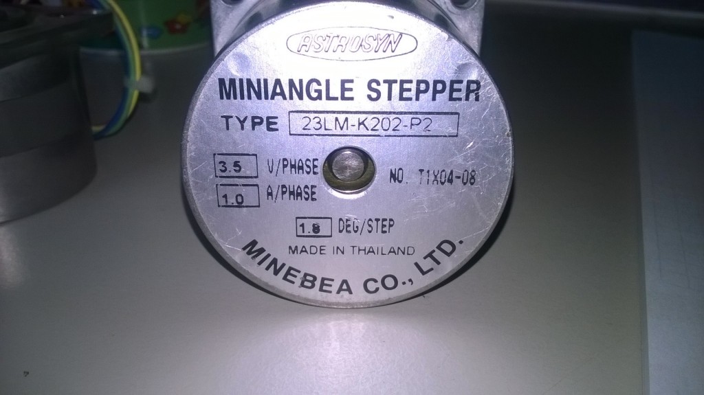

A to silniczki które zamówiłem na Aledrogo
WP_20160311_13_13_27_Pro.jpg [ 124.8 KiB | Przeglądane 21690 razy ]
WP_20160311_13_13_41_Pro.jpg [ 131.84 KiB | Przeglądane 21690 razy ]

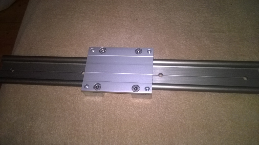

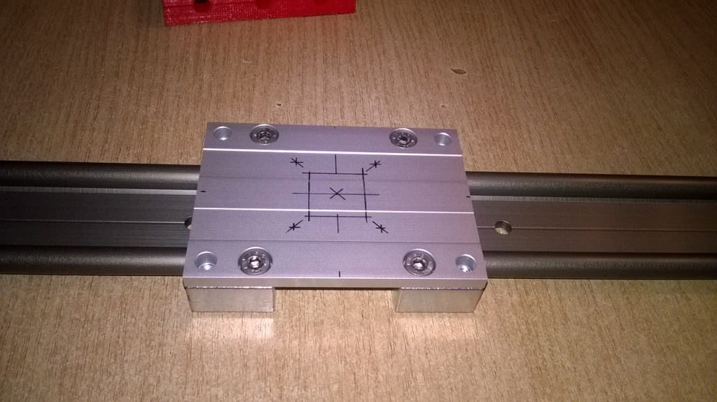

A prowadnicę którą pokazałem w sąsiednim wątku odkupiłem od kolegi,
prowadnica igus.jpg [ 198.75 KiB | Przeglądane 21690 razy ]
W zasadzie muszę jeszcze wymyślić jakąś zgrabną ramę, i odwiedzić ślusarza.

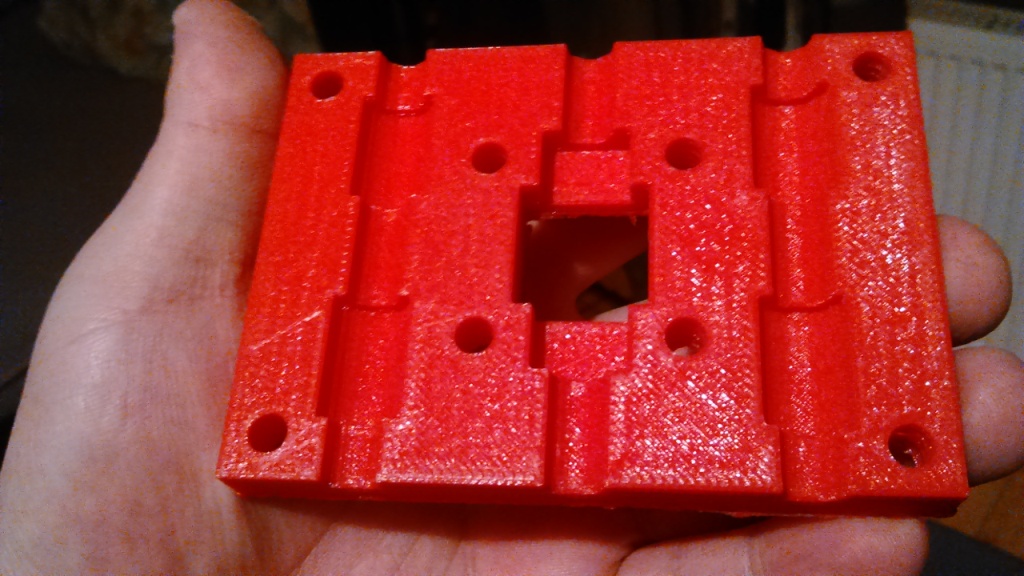

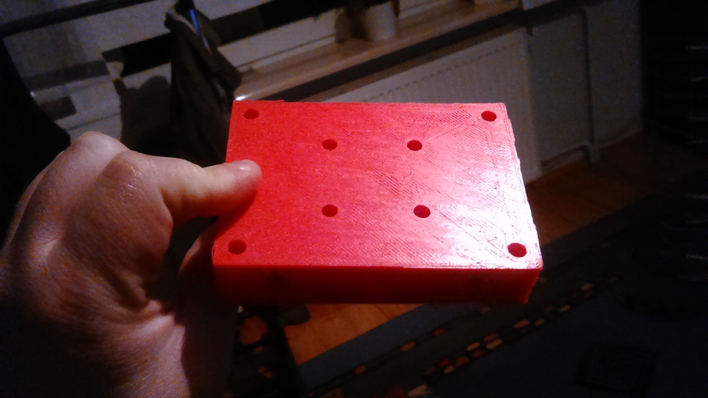

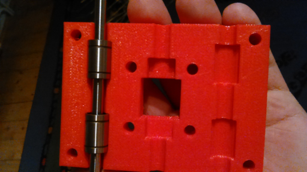

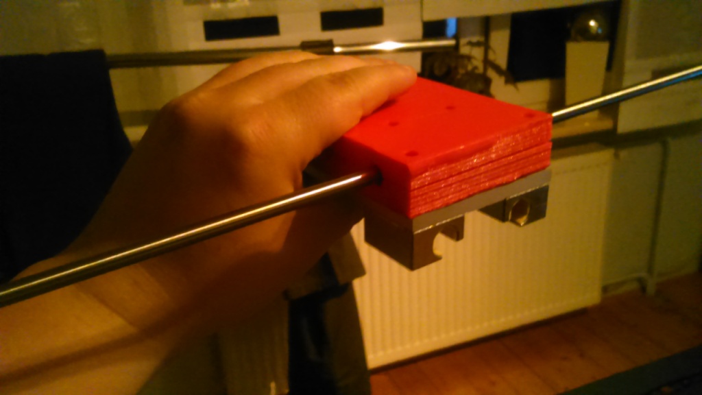

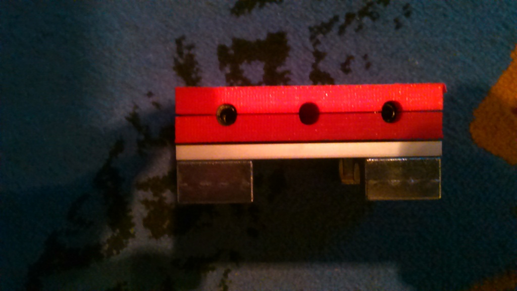

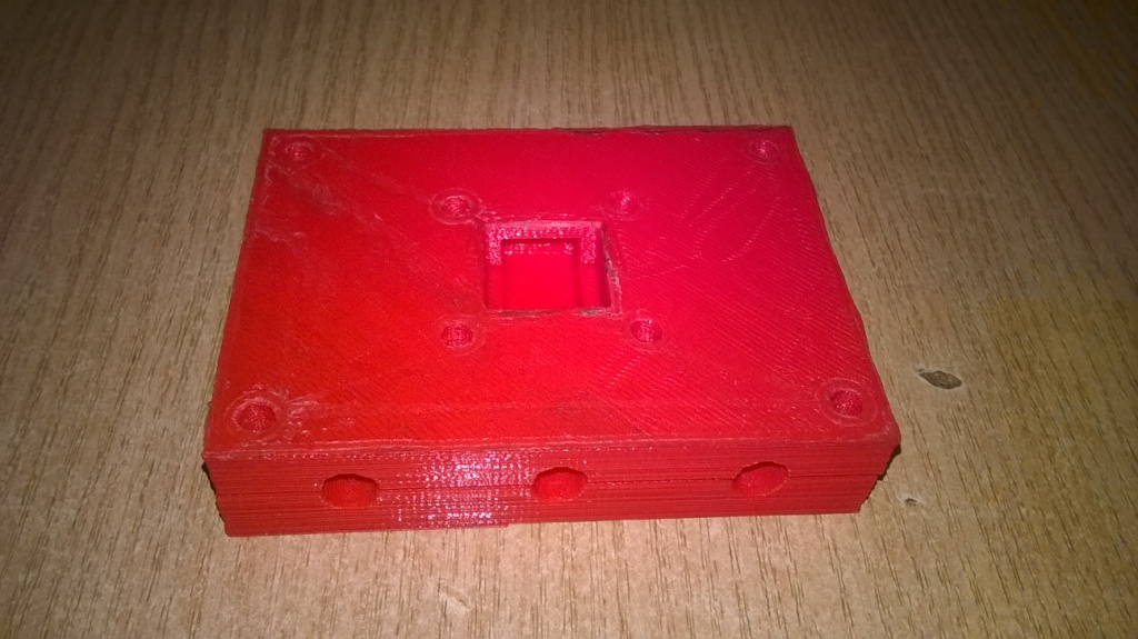

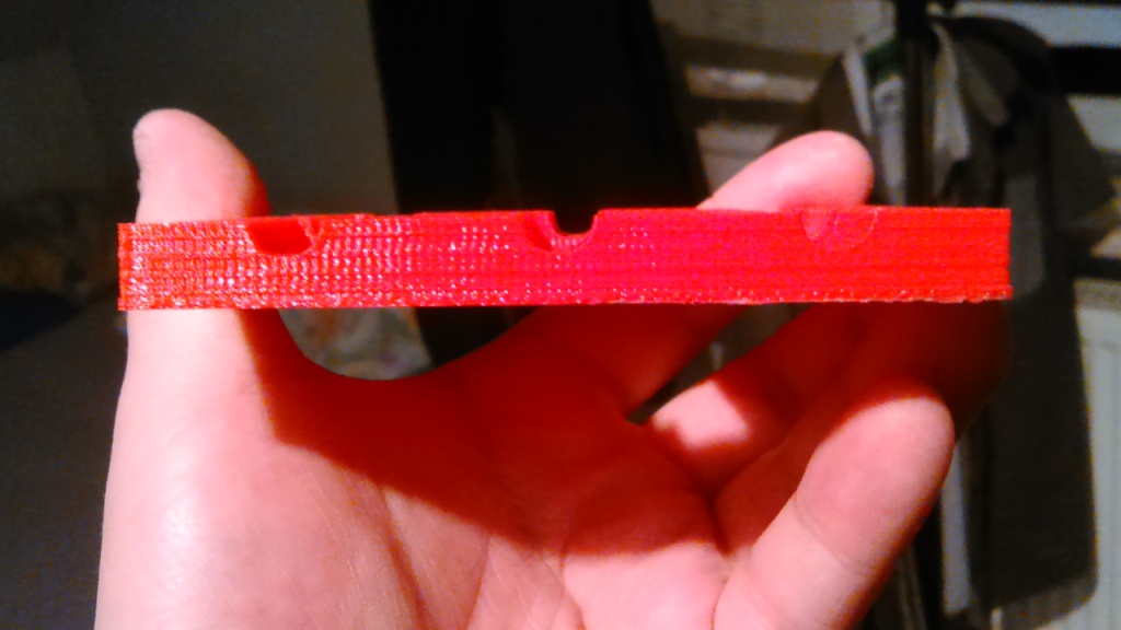

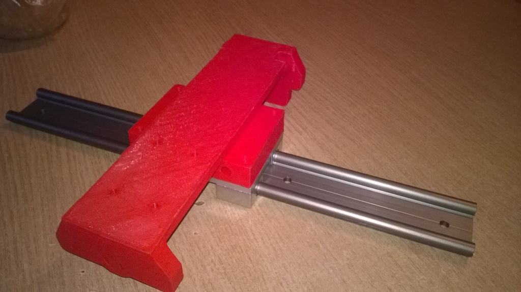

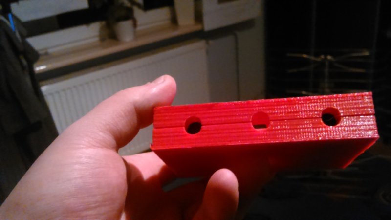

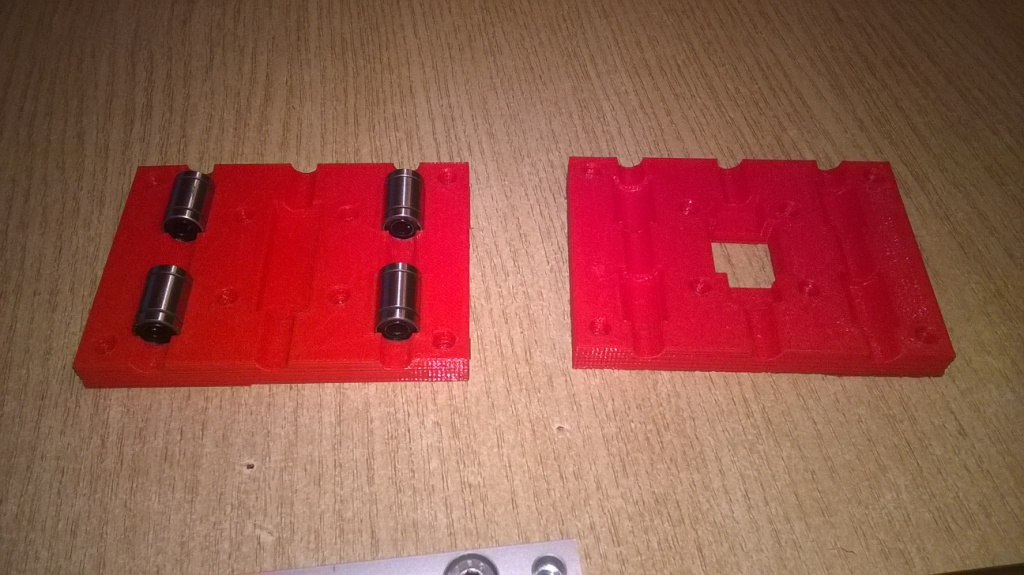

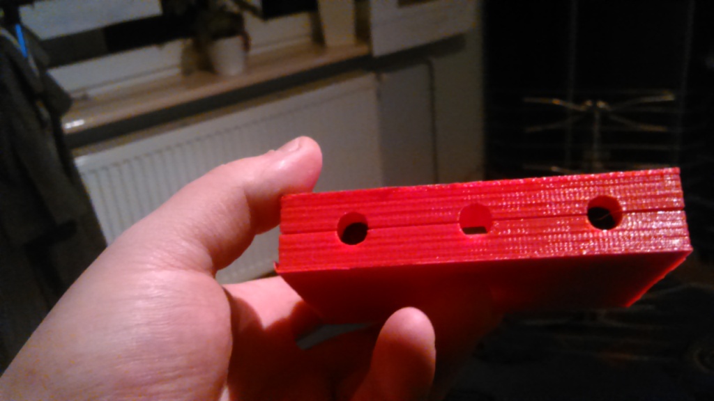

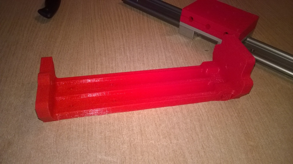

Będąc w szpitalu nie miałem możliwości wstawienia zdjęć elementu który powstał w oparciu o pomysł z wątku Artura. Element osi Z , co prawda mam tylko zdjęcia i na żywo jeszcze go nie widziałem , ale myślę że jest ok, pewnie Wasze wprawne oko zauważy lekkie wygięcie płaszczyzny, ale myślę że jak się to wszystko razem skręci to się wyprostuje. :D to z poniedziałku
DSC_0202.JPG [ 208.99 KiB | Przeglądane 21633 razy ]
DSC_0203.JPG [ 130.35 KiB | Przeglądane 21633 razy ]
DSC_0204.JPG [ 124.21 KiB | Przeglądane 21633 razy ]
Druga część została wydrukowana wczoraj i tak wygląda komplet
DSC_0202xbg.JPG [ 111.94 KiB | Przeglądane 21633 razy ]
DSC_0203xx.JPG [ 131.45 KiB | Przeglądane 21633 razy ]
DSC_0204z.JPG [ 111.77 KiB | Przeglądane 21633 razy ]
DSC_0205c.JPG [ 111.51 KiB | Przeglądane 21633 razy ]

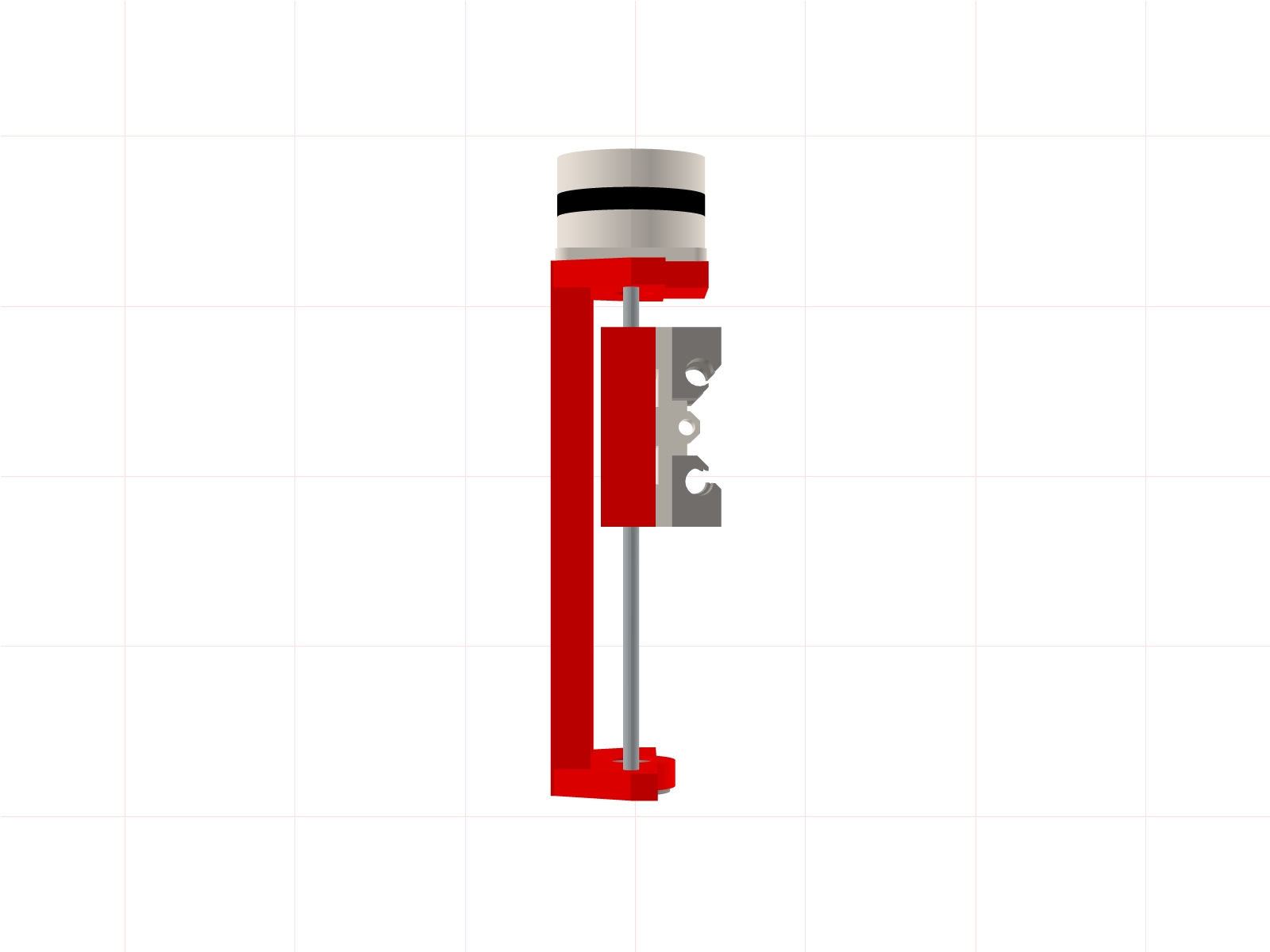

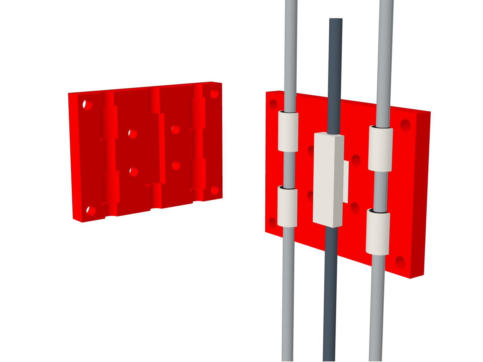

A tak ten element ma wyglądać

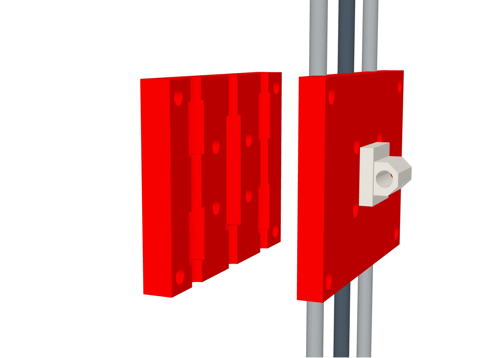

XZ5.jpg [ 162.26 KiB | Przeglądane 21629 razy ]
XZ6.jpg [ 123.78 KiB | Przeglądane 21629 razy ]
XZ1.jpg [ 79.86 KiB | Przeglądane 21629 razy ]

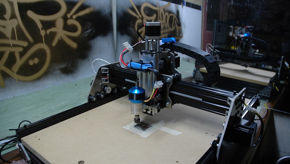

I drugi przykład którym jestem dosyć mocno zainteresowany.
image(4).jpg [ 156.16 KiB | Przeglądane 21545 razy ]

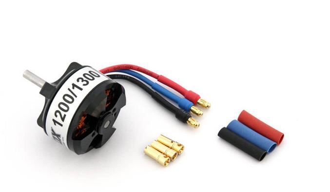

Tak sobie leżę i kombinuję, co użyć w cnc jako wrzeciono, w tej chwili drukuje się reszta osi Z , z mocowaniem pod dremelko podobną szlifierkę, ale tak się zastanawiam , zainspirowany zdjęciem które zamieściłem wczoraj czy nie pokusić się i nie wystrugać wrzeciona na bazie silnika bezszczotkowego.
Silnik takowy posiadam o mocy 400W i zalecanym regulatorze 40A ma ten silnik 1500KV, tylko zasadnicze pytanie czym zasilać ten silnik?
Przeglądając zasilacze nie znalazłem takiego, który bez spadku mocy pociągnął by taki silnik.
Bo o ile dobrze myślę to zasilacz żeby dał radę musiał by mieć:
12V na wyjściu
500W mocy
i minimum te 40A.
Myślę że chyba będzie zbyt wiele kombinacji z zasilaniem, a Wy co myślicie?

Artu mój pseudo dremelek ma jakieś 200W , więc zamiana 200/400W się chyba opłaca, też trochę czytałem o zastosowaniu silnika bezszczotkowego i wiem że piszą : a to że się zagotuje, a to że łożyska się sypią,itd, itd. Według mnie są to problemy błahe, a chciałbym żeby maksymalnie wykorzystać graty które są w moim posiadaniu. Robię tą maszynkę nie po to żeby bujała jak rakieta, tylko po to żeby w mniejszej skali przetestować rozwiązania i nauczyć się obsługi.

image.jpg [ 28.04 KiB | Przeglądane 15265 razy ]
A dokładnie to mam dwa jeden dobry drugi skopcony , właściwie wszędzie piszą , że te silniki przezwajają na potrzeby zbudowania wrzeciona, i teraz nie wiem czy wziąść dobry czy przewinąć zepsuty, a jak przewinąć to jakim drutem. Jest też jeszcze jeden problem , silnik ma nominalnie 420W , ale działa w zakresie napięć od 7,4V do 14,8V , więc maximum mocy uzyskuje przy 14,8V , a ja kupiłem zasilacz linkowany przez Artura, z napięciem 12V i teraz mam wątpliwości czy w ogóle brać się za robienie tego wrzeciona i poprzestać na dremelkopodobnej szlifierce .
Chętnie bym poeksperymentował z wrzecionem bldc , choćby dla forumowej Braci , ale jeśli nie da się podnieść zasilania do tych 14-16V to czy to ma sens?
Macie jakieś pomysły?

Wiem, ale myślę że do jakichś tam prób się nada, tym bardziej że mocowanie już się drukuje.
Zastanawiam się czy wrzeciono bldc zrobić bezpośrednio czy na pasku, czy może na zębatkach? Kusi mnie rozwiązanie z zębatkami , tylko jakie przełożenie? Dlaczego na zębatkach? Bo nie spotkałem się jeszcze z takim rozwiązaniem;-)

PostNapisane: wtorek, 5 kwietnia 2016, 06:54
Przypomnę po raz kolejny:
1. NTM Prop Drive 50-50 580KV / 2000W (jedyny jaki znalazłem "na szybko" z osią 8mm)
do tego ośka z końcówką do mocowania frezów:
2. Collet Chuck Holder 8mm Shank Dia. Straight Extension Rod C8 ER11A 100L Milling
I oczywiście, nie może się to "opierać" o łożyska silnika, bo najzwyczajniej nie wytrzymają "nacisku bocznego":
Ale i tak lepiej oraz taniej wyjdzie rozwiązanie Szymona: http://rcclub.eu/viewtopic.php?p=104335#p104335 :D

Chłopaki ja o słupie Wy o d...... :D moja mini frezarka ma: bramę ruchomą na prowadnicy liniowej podpartej , oś X na prowadnicy igus , oś Z na prowadnicy liniowej, napędy to pręty gwintowane nierdzewne, nakrętki do tych prętów z poliamidu na zamówienie, korpus laminat elewacyjny 6mm x 2 klejony na żywicę, czyli w sumie 12mm(naprawdę sztywne cholerstwo) .
Więc wydaje mi się że robię to w miarę z sztuką :) Za parę dni ślusarz wykona części i wrzucę zdjęcia, dzisiaj odbiorę sanki osi Z , ale to jest z druku, chcę zobaczyć jak taki materiał się spisze.
Ja tylko mam dylemat odnośnie wrzeciona , na pewno nie będę nic kupować, bardziej bym wolał Żebyście poradzili mi jak podwyższyć parametry tego silnika , czy przezwojenie może pomóc? Może warto spróbować z tym skopconym? Raczej jeśli chodzi o rozwiązanie konstrukcyjne samego wrzeciona to już wybrałem to które podrzucili Artur i Hubert, jest bardzo proste i to przemawia za moim wyborem. Jutro ma przyjść zasilacz który podlinkował mi Artur , a że mam też jeden silnik sprawny to na pewno zrobię próbę. Tylko pytanie odnośnie regla , domyślnie jest ustawiony na li-po , a ja go nie będę przecież tak zasilał, będzie to w ogóle działać? :?

Żeby nie było że tylko paplam ;) Dopiero odebrałem więc fotki na szybko robione, no i trochę nie wyszły :) . Elementy drukowane wymagają małego dopieszczenia , ale dzisiaj już mam dość, więc pewnie zrobię to jutro :oops:
te elementy już widzieliście
WP_20160405_19_31_01_Pro.jpg [ 239.65 KiB | Przeglądane 15104 razy ]
WP_20160405_19_32_18_Pro.jpg [ 223.86 KiB | Przeglądane 15104 razy ]
a to sanki do zetki
WP_20160405_19_32_40_Pro.jpg [ 200.44 KiB | Przeglądane 15104 razy ]
WP_20160405_19_32_53_Pro.jpg [ 218.21 KiB | Przeglądane 15104 razy ]
Miejsce zaznaczone na sankach osi x będzie wyfrezowane pod nakrętkę napędu
WP_20160405_19_32_10_Pro.jpg [ 233.46 KiB | Przeglądane 15104 razy ]
