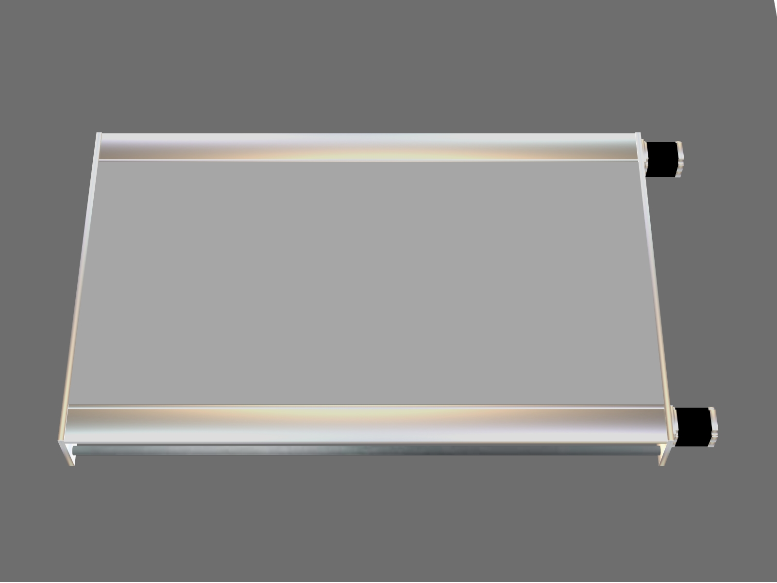

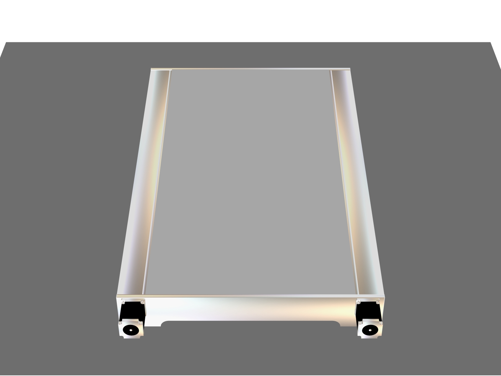

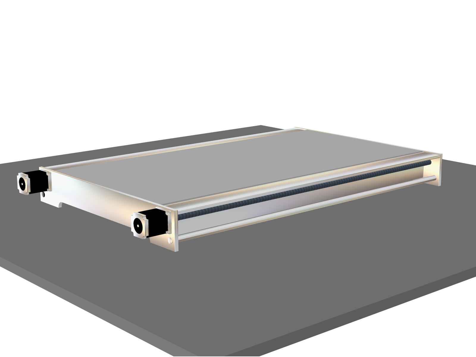

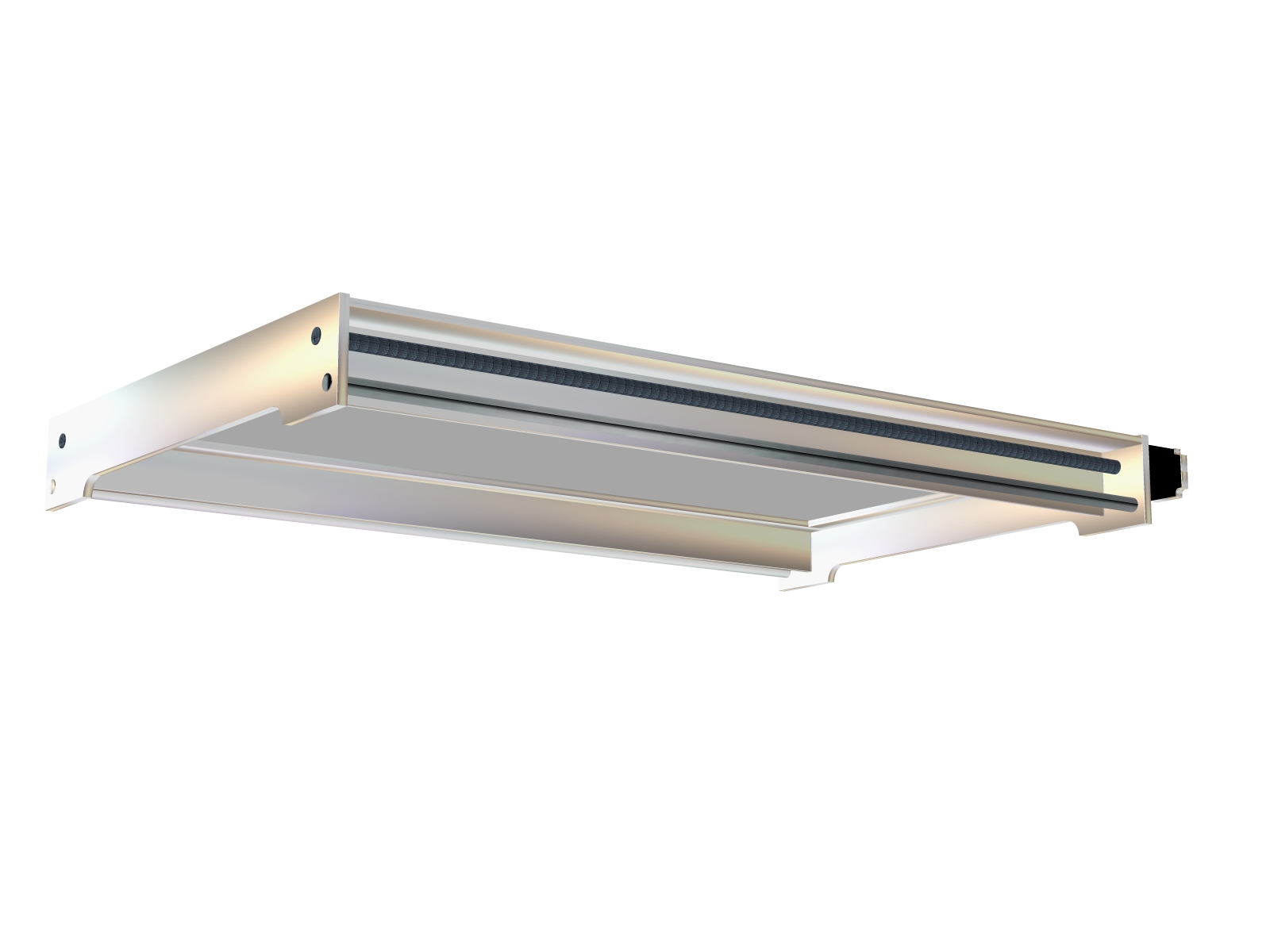

Edyta
coś tam malnąłem
Założenie takie konstrukcja skręcona z płaskowników aluminiowych o grubości 8-10mm, muszę zobaczyć co mają w hurtowni, śruby pociągowe/napędowe trapezowe fi16/4, prowadnice wałek fi16 + łożyska liniowe, silniki takie jak proponują Adam i Hubert.
stół4.jpg [ 157.8 KiB | Przeglądane 28027 razy ]
stół3.jpg [ 91.59 KiB | Przeglądane 28027 razy ]
stół2.jpg [ 99.9 KiB | Przeglądane 28027 razy ]
stół1.jpg [ 153.67 KiB | Przeglądane 28027 razy ]

 Tytuł: Re: CNC jakich wiele
PostNapisane: sobota, 5 marca 2016, 08:50
Te dolne przy maszynce o o długości 900mm dość mocno się uginały a były z 20-tki. Jak możesz to albo podeprzyj albo pogrub albo podwójne 16-tki. Pamiętaj na tym wisi wszystko. Osie silników, a więc i śruby raczej w osiach wałków.
PostNapisane: sobota, 5 marca 2016, 09:10
Posty: 811
Lokalizacja: Opole
Dzięki.
Dam 2x16 plus śruba. Śrubę dałem tak głęboko , dlatego żeby jak najbardziej ją osłonić przed syfem z obróbki. Powiedzmy że to wers. V1 wieczorem poprawię.
_____________________________
PostNapisane: sobota, 5 marca 2016, 10:28
Prowadnice wałek 2xfi16 przy takiej długości to trochę mało. Będzie się "gło"
Też kiedyś nie wierzyłem w takie wyginanie aż zobaczyłem jak wielkie i mocarne elementy pracują jakby były z plasteliny.
Zobacz na maszyny sprzedawane: http://www.xintech-cnc.com/3axis-cnc-router/ Wszystko jest podparte, albo wałki albo prowadnice. Różnie mocowane ale nic nie "wisi" w powietrzu.
PostNapisane: sobota, 5 marca 2016, 12:07
Posty: 811
Lokalizacja: Opole
Oki. Podeprę wałki w dwóch punktach co da rozstaw podparć mniej więcej co 30cm. Myślę że przy 2 wałkach na stronę da to odpowiednią sztywność konstrukcji. Dodatkowo dołożę poprzeczkę pod blatem która powinna usztywnić boki maszyny.

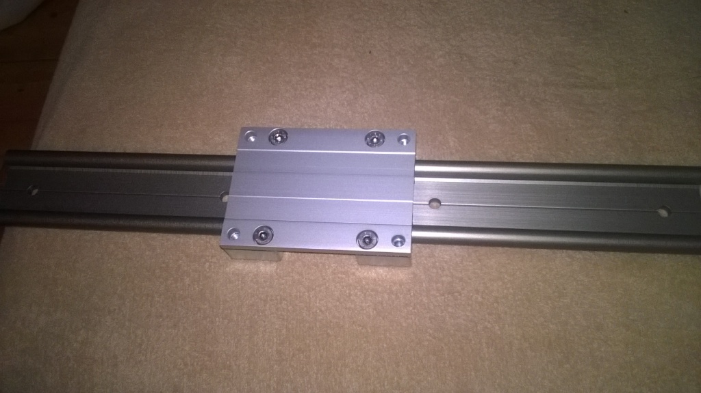

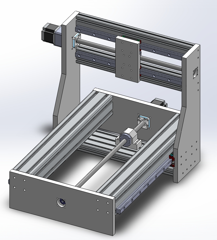

Coś tam zacząłem poprawiać w projekcie, ale kolega pokazał mi szynę z wózkiem firmy IGUS
cena metra prowadnicy to 140zł , a wózka około 60-70zł i przerwałem rysowanie bo wolę z Wami skonsultować , wygląda to tak jak na zdjęciu.
Silniki zamówione dokładnie te które zaproponowaliście .

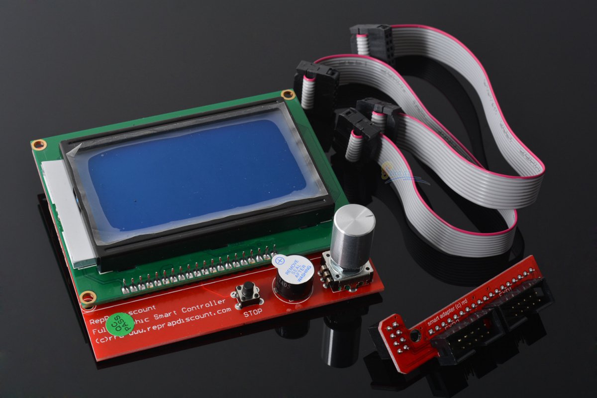

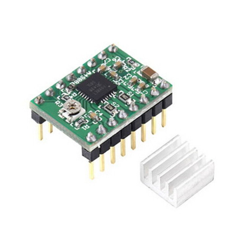

Edi:
jakie sterowanie do tych silników? Czy to które opisujesz Hubert w sąsiednim wątku?
czy takie rzeczy do sterowania będą ok?

Piotrze, pokazana przez Ciebie "elektronika" nie "pociągnie" silników o prądzie powyżej 2A, a właściwie bezpiecznie 1,5A, więc do twojej "maszyny" będzie nie przydatna.
Do silników Nema23 o poborze 3A, potrzebne są minimum na przykład takie sterowniki TB6560AHQ, a bezpieczniej nieco droższe, ale o prądzie do 4,5A sterownik TB6600
Ewentualnie 2in1, czyli 4 axis USB CNC controller board USBCNC TB6560 stepper motor driver board 15KHZ
PostNapisane: niedziela, 13 marca 2016, 16:27
Takim 2 in 1 popędzamy naszą maszynkę, zalety - USB
Wady - popędzi to tylko soft, który Chinczyk dokłada, ale ten soft nawet fajny :)

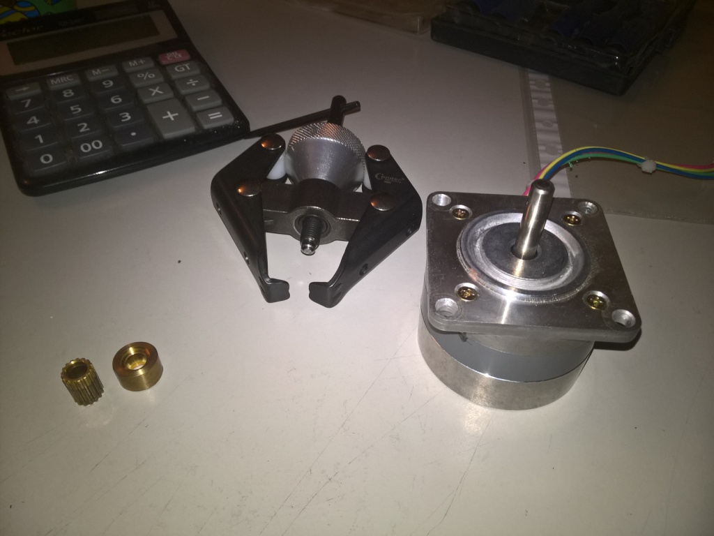

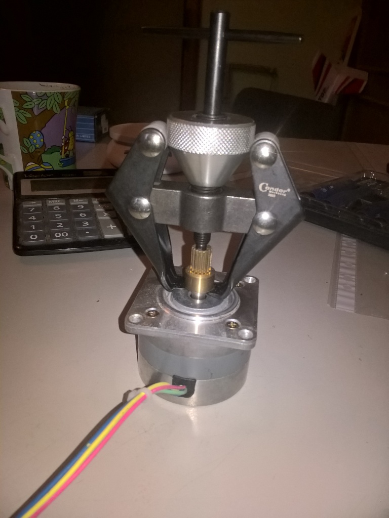

W gąszczu wszystkich informacji na temat cnc i 3d przewinął się temat przeróbki silnika unipolarnego na bipolarny i mam problem znaleźć ten post . Jeśli można to proszę o skierowane na odpowiedni wątek.
PostNapisane: wtorek, 15 marca 2016, 09:32
http://rcclub.eu/viewtopic.php?f=108&t=8117

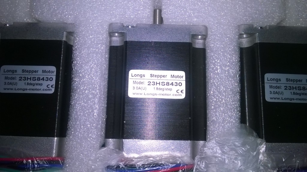

PostNapisane: środa, 13 kwietnia 2016, 21:41
Posty: 811
Lokalizacja: Opole

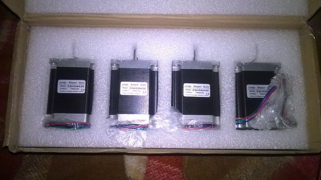

Przyjechała Mama, a z nią silniczki :D :D
nema1.jpg [ 183.72 KiB | Przeglądane 24513 razy ]
nema2.jpg [ 191.03 KiB | Przeglądane 24513 razy ]
PostNapisane: środa, 13 kwietnia 2016, 21:45
No to składaj, składaj.

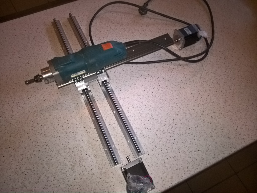

Kilka zdjęć gratów do frezarki
Komentarz: Założenie konstrukcyjne;-)
WP_20161010_09_13_52_Pro.jpg [ 238.76 KiB | Przeglądane 24278 razy ]

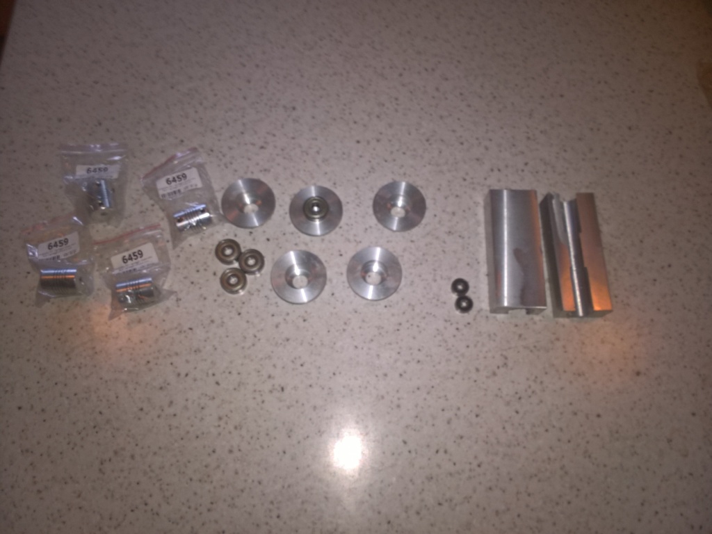

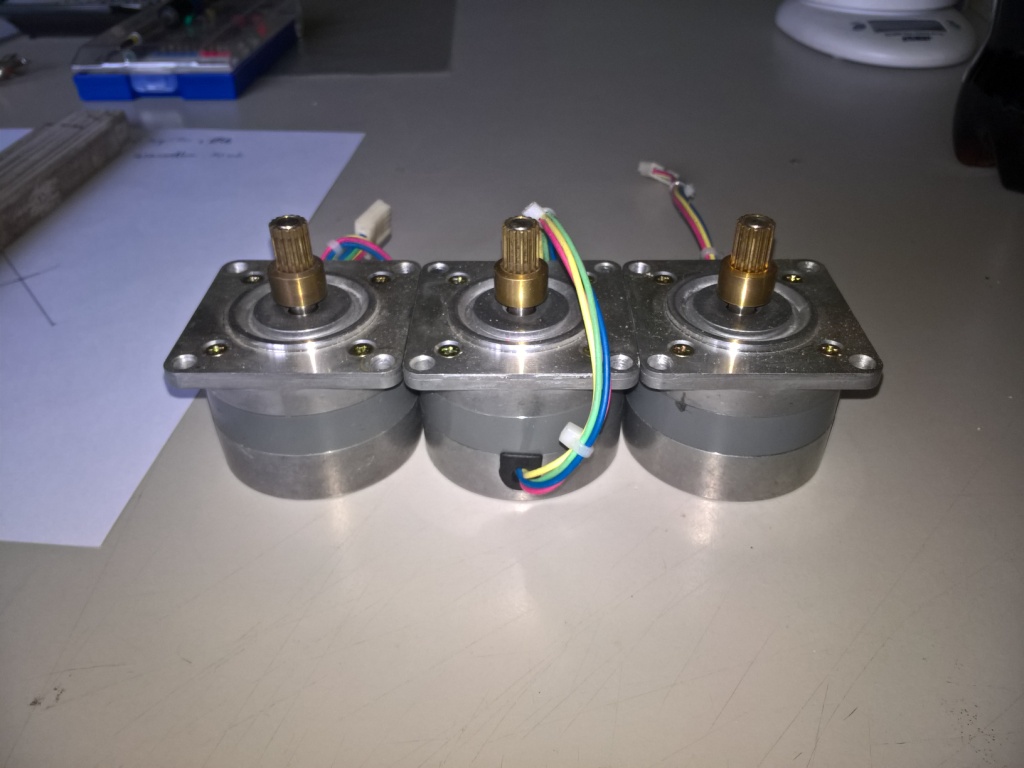

Komentarz: Elementy zaadaptowane z cnc mini z lekką zamianą ,z osi Y powstała oś X , a z osi Y powstała oś Z
WP_20161010_09_14_26_Pro.jpg [ 301.31 KiB | Przeglądane 24278 razy ]

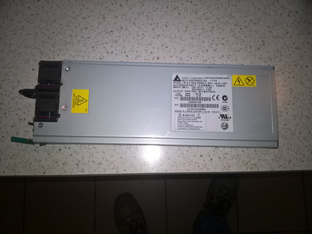

Komentarz: Zasilacz o którym już pisałem

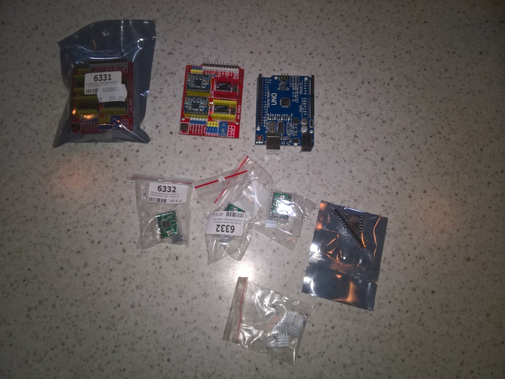

Komentarz: Jakaś tam podstawowa elektronika którą mam dzięki uprzejmości Huberta
WP_20161010_09_21_56_Pro.jpg [ 261.16 KiB | Przeglądane 24278 razy ]
Komentarz: I z mini zostały mi 3 silniki do innych pomysłów
WP_20161010_14_46_42_Pro.jpg [ 200.54 KiB | Przeglądane 24278 razy ]
Pole robocze jakie planuję , po części jest już podyktowane elementami które posiadam więc na pewno szerokość czyli X będzie oscylować w okolicach 45-50cm, natomiast długość chciałbym żeby oscylowała w granicach 1 metra , tylko że wtedy prowadnica liniowa musi mieć długość przynajmniej 1,3-1,4m i o ile 1,5 metrowe prowadnice z podporą znalazłem na aledrogo to niestety nie mogę namierzyć śrub trapezowych w takiej długości za normalne pieniądze.
Edi
Cofam co napisałem o długości , przed momentem popatrzyłem jeszcze raz na ceny prowadnic, masakra , kupię metrowe ;)

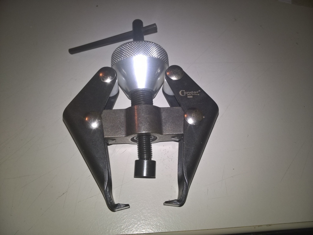

Pozbyłem się jednego zmartwienia , jak usunąć zębatki na silnikach z odzysku.
WP_20161012_17_27_03_Pro.jpg [ 218.68 KiB | Przeglądane 24224 razy ]
WP_20161012_17_29_36_Pro.jpg [ 222.23 KiB | Przeglądane 24224 razy ]
WP_20161012_17_43_21_Pro.jpg [ 215.12 KiB | Przeglądane 24224 razy ]
Taadaaa :D
Czy kółka zębate :?: :mrgreen:
