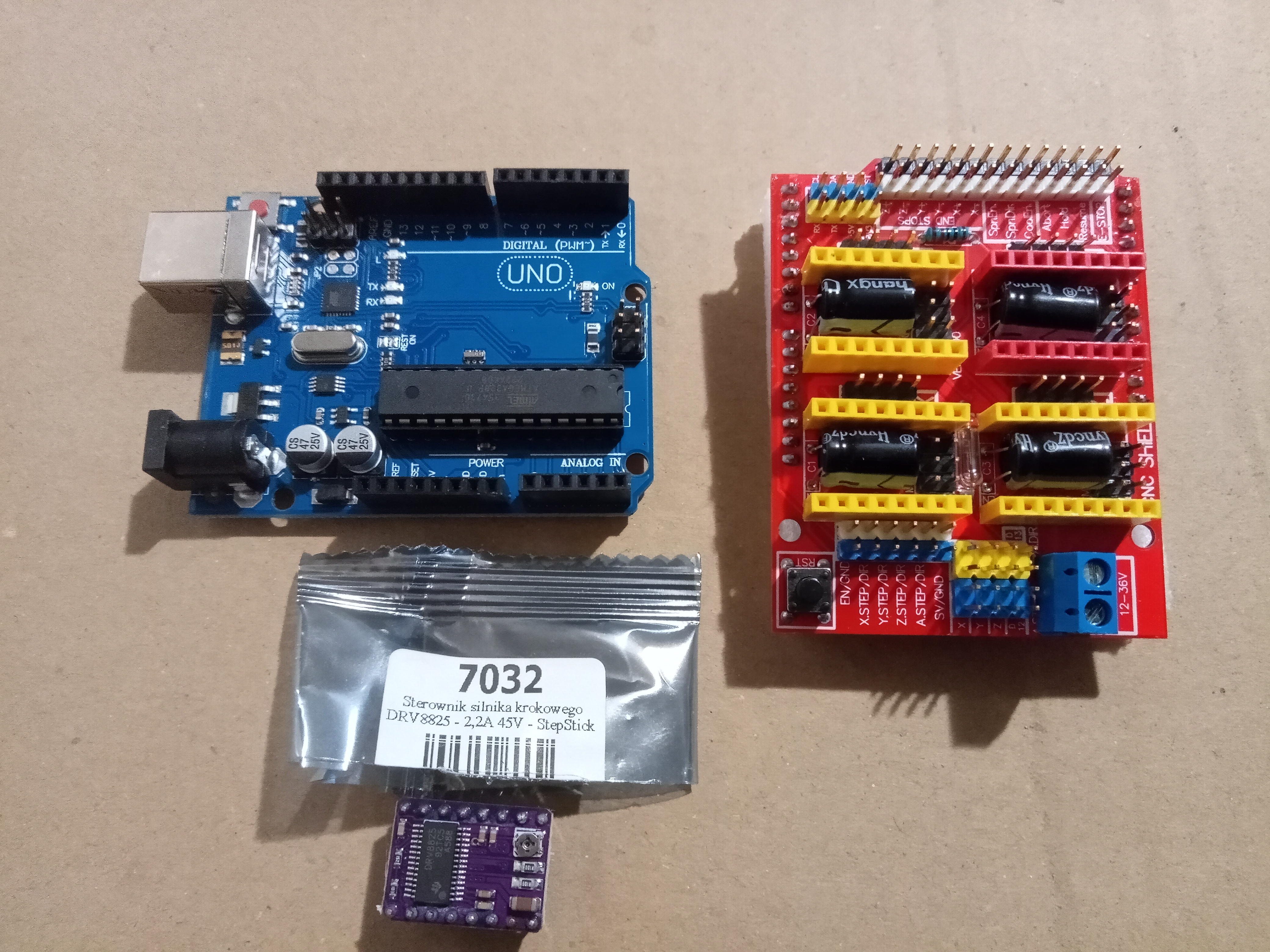

- płytkę Arduino z procesorem 328p, wybierając ArduinoUno zyskacie łatwość w podłączaniu jej do komputera oraz do płytki ze sterownikami silników
- dla płytek Arduino bez USB będzie potrzebny interfejs USBttl np Cp2102
- płytkę pod sterowniki silników (EasyDriver, grblshield, stepper shield) - opcji jest wiele ważne żeby sterowanie odbywało się przez STEP/DIR. Każdy driver służy do obsługi różnej mocy silników - zamawiając upewnijcie się, że będą pasować. Do tego 2 sztuki lub więcej sterowników silnika.

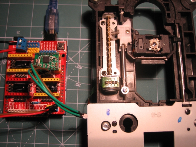

I Lutujemy, wgrywamy bootloadera Arduino
W zależności od wybranej opcji na stole możemy mieć na przykład coś takiego:
IMG_0585.jpg [ 244.4 KiB | Przeglądane 147850 razy ]
Cnc shield zazwyczaj udaje się kupić gotowy ale są też wersje do samodzielnego montażu, wtedy warto skorzystać z manuala kolejności lutowania:

Natomiast StepSticki czyli właściwe sterowniki silników przychodzą w stanie "do polutowania". Piny możemy wlutować od góry albo do dołu w zależności od tego gdzie dalej będą instalowane. Pamiętajcie, że płytka cnc shield jest tylko pomocą do złożenia całości więc możemy ją zupełnie pominąć i podłączyć wszystko "na pająka"
IMG_0591.jpg [ 261.15 KiB | Przeglądane 147850 razy ]

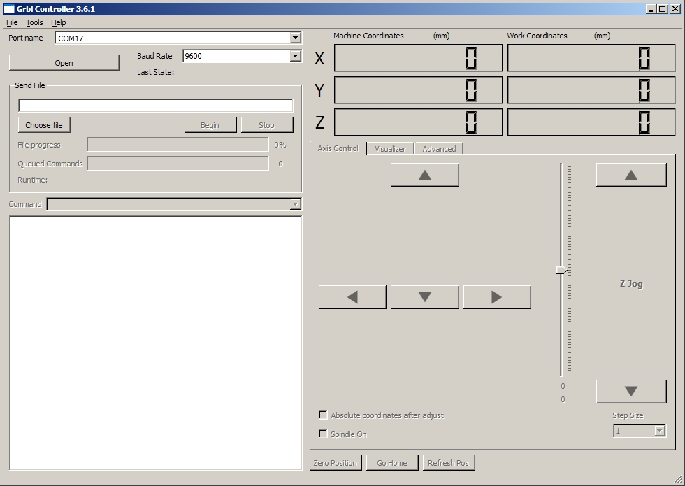

Po zainstalowaniu uruchamiamy, wybieramy port do którego jest podłączone Arduino oraz klikamy Open
Schowek05.jpg [ 118.92 KiB | Przeglądane 147750 razy ]

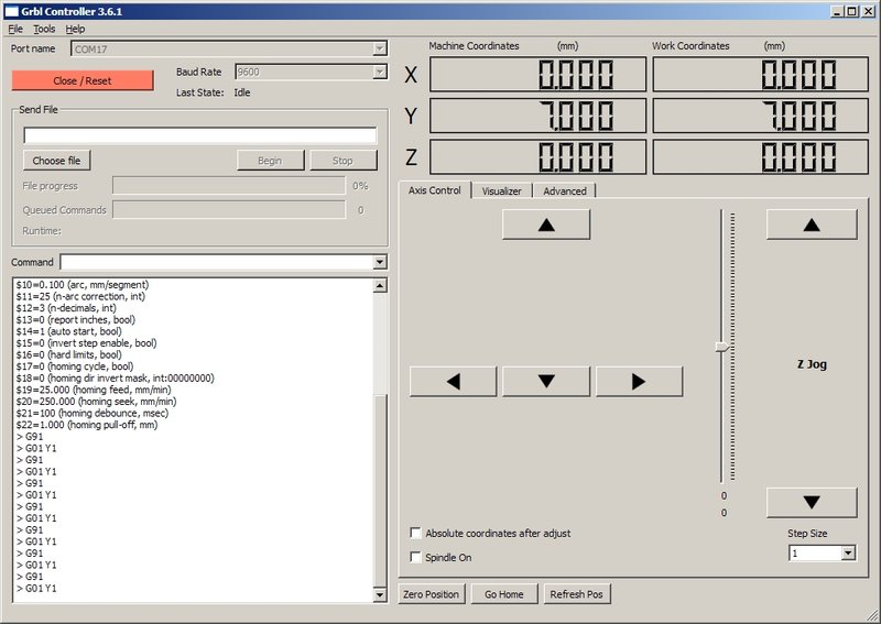

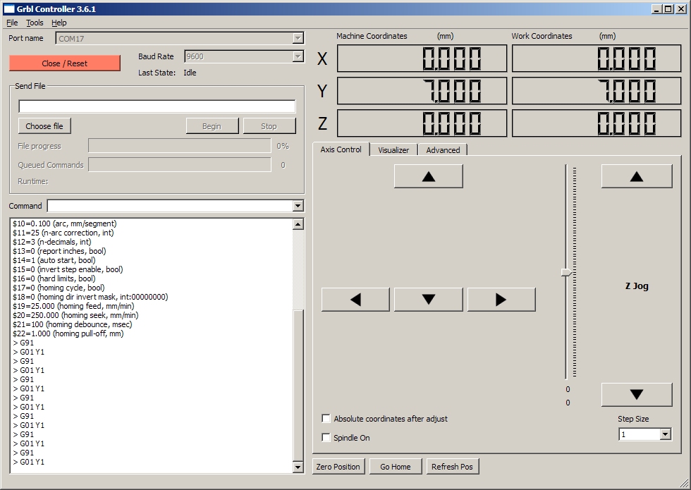

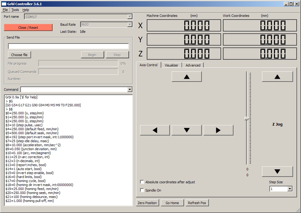

Po połączeniu zobaczycie taki obrazek jak poniżej, oznacza to, że program połączył się z Arduino oraz pobrał konfigurację! Brawo!
Schowek06.jpg [ 207.37 KiB | Przeglądane 147750 razy ]
Przyciskami (strzałki) po prawej możemy spróbować "poprzesuwać" poszczególne osie. Oczywiście na razie nic się nie wydarzy oprócz zmian na ekranie gdyż nie mamy podłączonych silników ani sterowników.
Schowek07.jpg [ 182.49 KiB | Przeglądane 147750 razy ]

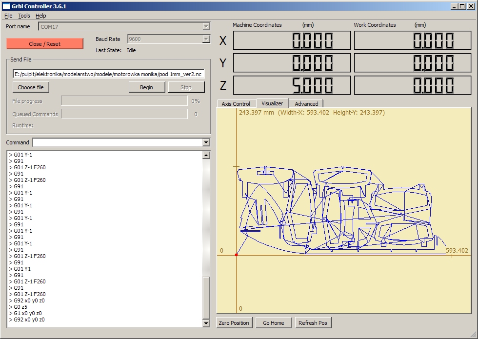

Możemy też spróbować otworzyć jakiś plik z gotowym g-kodem tu w przykładzie motorówka Monika - jeśli jeszcze ją pamiętacie ;)
Schowek08.jpg [ 229.13 KiB | Przeglądane 147750 razy ]

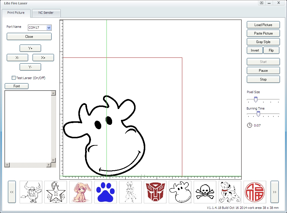

Możemy też zmienić program i uruchomić np. Lite Fire Laser, o którym było już trochę tu na Forum.
Schowek09.jpg [ 171.59 KiB | Przeglądane 147750 razy ]

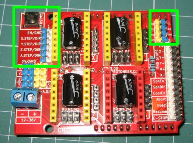

Góra płytki jest podzielona na parę odzielnych bloków. Mamy więc 2 bloki zdublowane z dołu płytki czyli są tu wszystkie piny, którymi podłączamy się do płytki Arduino. Nimi płyną rozkazy do sterowników.
duble.jpg [ 259.6 KiB | Przeglądane 147473 razy ]
Czyli albo wpinamy płytkę CNC Shield do Arduino UNO i zapominamy o tych 2 blokach, albo zapominamy o pinach na dole i podłączamy po kolei do każdego pinu w tych 2 blokach przewód łączący z odpowiednim pinem w Nano PRO.
Mamy blok sterowania maszyną czyli włączania wrzeciona/laseru, wyłączniki krańcowe a także główny wyłącznik emergency (e-stop to to samo co przycisk reset). Czarna część listwy kołkowej to minus.
sterowanie.jpg [ 259.9 KiB | Przeglądane 147473 razy ]

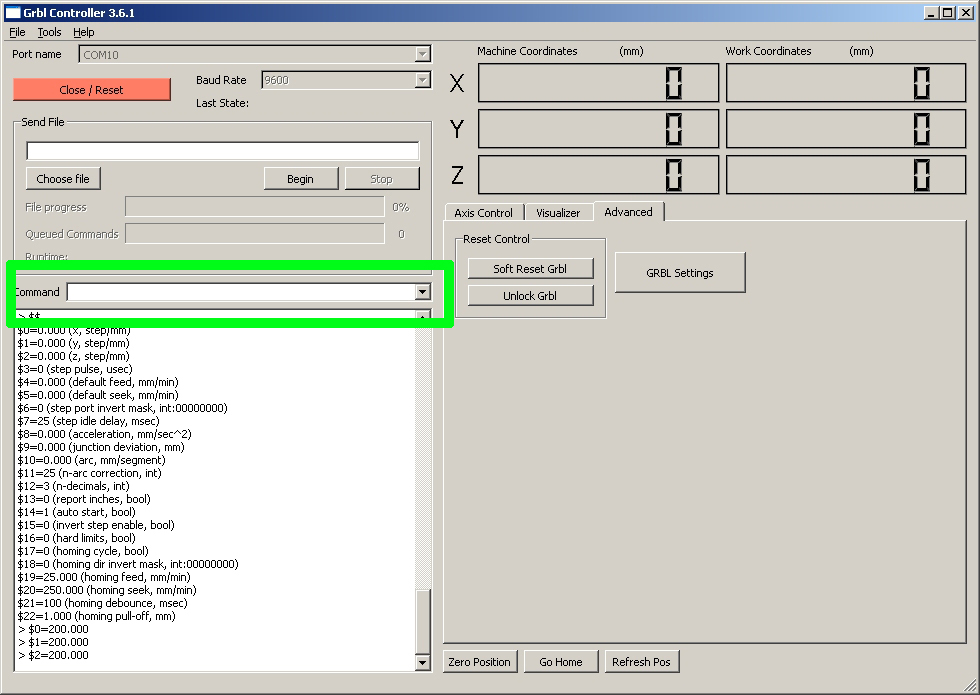

V Ustawienia Grbl
Czas napić się kawy bo będzie potrzebne trochę myślenia. Żeby dobrze skonfigurować maszynę musimy wiedzieć co możemy ustawić i jak poszczególne ustawienia mogą na nią wpłynąć. Inaczej będziemy ustawiali ploter wykorzystujący do przesuwu osi pręt gwintowany (szpilkę) załóżmy M8 a inaczej maszynę wyposażoną w paski zębate.
Tylko od Was zależy czy maszyna będzie szybka, cicha i dokładna czy wprost przeciwnie.

Wszystkie komendy wpisujemy w tym miejscu, potwierdzając enterem:
komendy.jpg [ 268.73 KiB | Przeglądane 147301 razy ]
Pamiętajcie, że na tym etapie dalej nie musimy mieć podłączonych driverów ani silników - wystarczy goła płytka Arduino lub taka z podpiętym CNC SHield.
Wpisujemy $$, dostaniemy w odpowiedzi listę wszystkich ustawień:
ustawienia_txt_08.jpg [ 51.05 KiB | Przeglądane 147301 razy ]
Pierwsze znaki opisują numer ustawienia, potem po znaku "=" mamy aktualnie przypisaną wartość dla tego ustawienia a w nawiasie opis słowny - żeby nie trzeba było pamiętać wszystkiego.
Wprowadzenie zmiany polega na wpisaniu numeru ustawienia i nowej wartości. Gdybyśmy więc chcieli zmienić ustawienie dotyczące ilości kroków na przesunięcie osi X o 1 mm, znajdujemy właściwy wpis:
Kod:
$0 = 0.000 (x steps/mm)
wpisujemy:
Kod:
$0 = 40.200
Pamiętajcie żeby zawsze wpisywać nowe wartości w formacie jaki dla danego pola obowiązuje, czyli w tym przypadku dodanie kropki i 3 zer. Po wysłaniu sterownik odpowie nam
'ok'

Jeśli nie macie CNC shield a tylko step stick też można to podłączyć, wystarczy trzymać się poniższego schematu.
0.png [ 74.25 KiB | Przeglądane 121365 razy ]
Na płytce kolejne piny to:

Podpięte wszystko razem. Czyli 4 przewody do silnika, zasilanie po USB, zasilanie silnika z pakietu 3s (a co!).
5.JPG [ 265.98 KiB | Przeglądane 121365 razy ]
I widok z góry:
6.JPG [ 243.39 KiB | Przeglądane 121365 razy ]

Często pod koniec budowy spieszymy się uruchamiając maszynę zbyt wcześnie... Może poniższa lista pomoże niecierpliwcom:
Pierwsze uruchomienie.
- upewnij się, że wszystkie przewody są podłączone poprawnie i każdy element ma zasilanie. Pamiętaj o wspólnej masie dla wszystkich elementów
- jeśli zamontowałeś już silniki upewnij się, że każda z osi pracuje gładko, można to zrobić kręcąc ręcznie daną osią żeby sprawdzić czy nic się nie blokuje (np za sprzęgło)
- sprawdź czy silniki są dobrze przykręcone, czy sprzęgła się nie obluzowały a wszystkie połączenia śrubowe są dociągnięte i zabezpieczone klejem do gwintów. Jeśli masz gdzieś śrubki "robaczki" też je sprawdź

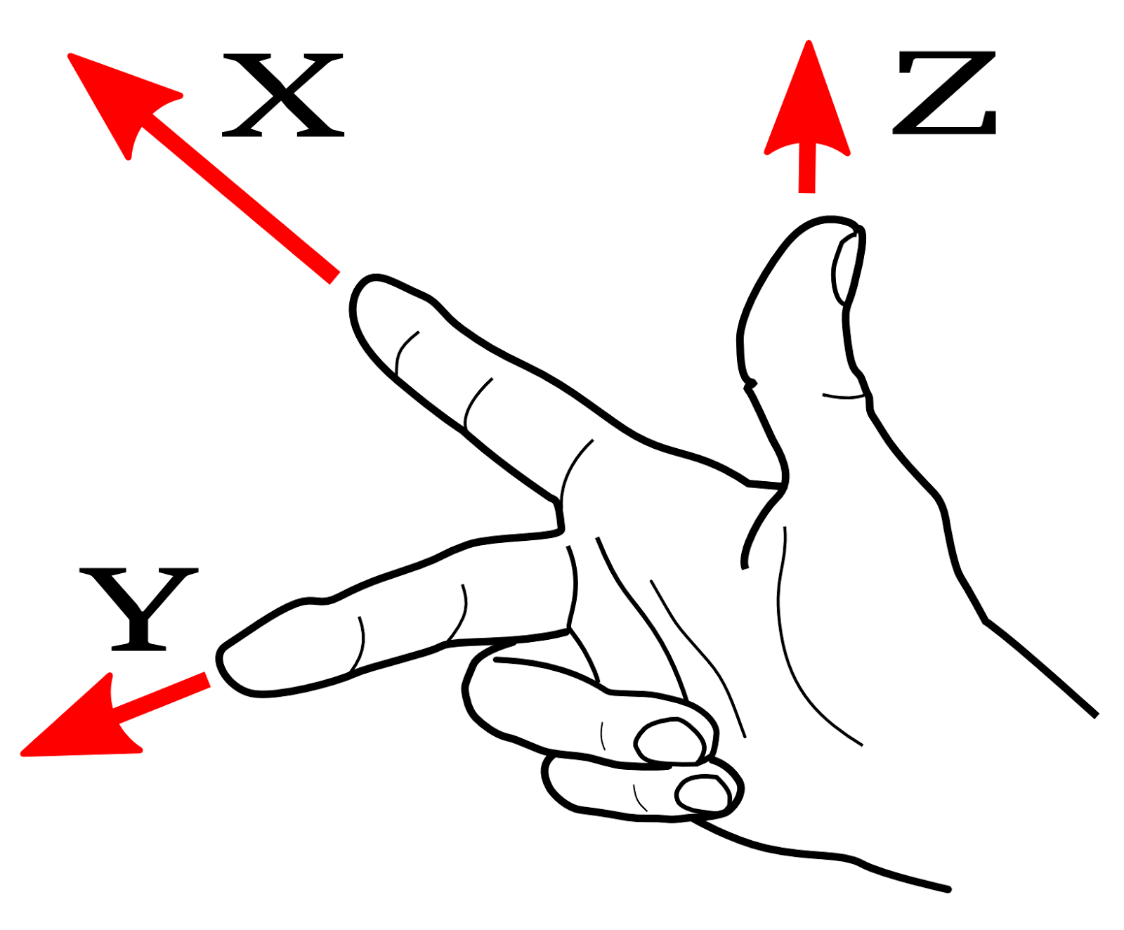

- kolejny krok to upewnienie, że każda oś ma właściwy kierunek. Żeby całość dobrze działała zaleca się skonfigurowanie maszyny w układzie kartezjańskim (XYZ) z zastosowaniem zasady prawej ręki.
Kolejne palce pokazują kierunki osi.
lapka.png [ 192.44 KiB | Przeglądane 109582 razy ]
Warto też popatrzeć na ten diagram:
diagram.png [ 42.92 KiB | Przeglądane 109582 razy ]
- wyślij podstawowe komendy ruchu wpisując je ręcznie w linię poleceń
Kod:
G91 G0 X1
(spowoduje ruch w osi X +1mm)
Kod:
G91 G0 X-1
(spowoduje ruch w osi X -1mm)
- sprawdź w ten sposób wszystkie osie, jeśli któraś porusza się w "złą" stronę popraw parametr $3 (dir port invert mask)
- jeśli silniki "wyją" w czasie pierwszych ruchów spróbuj zmniejszyć odpowiednie parametry ($) odpowiadające za przyspieszenie i maksymalne prędkości (X/Y/Z max rate, X/Y/Z accel) Odgłos taki występuje np gdy silniki gubią kroki lub dostają zbyt duży prąd (A) - też go sprawdź!
- jeśli silniki są ciche to dobry czas żeby poustawiać możliwe najwyższe parametry dla przyspieszenia i maksymalnej prędkości ($ jak wyżej). To też dobry moment na sprawdzenie czy sterowanie (pełny krok, 1/2 itd) są odpowiednie dla Ciebie.
- sprawdź czy wpisany parametr ilość kroków na mm jest poprawny. Żeby to zrobić wyślij możliwie najdłuższy ruch możliwy w danej osi np
Kod:
G91 G0 X350
(spowoduje ruch w osi X +350mm) zaznaczając wcześniej miejsce startu i mierząc przebytą drogę. Jeśli zmierzona odległość jest mniejsza lub większa niż 350mm musisz zmodyfikować parametr ilość kroków /mm.
- ustaw parametr "X/Y/Z max travel" czyli najdłuższy możliwy ruch w każdej osi. Nawet nie mając krańcówek program będzie pamiętał żeby nie przekraczać tego punktu.
- jeśli jesteś zadowolony - możesz wykonać Pierwszy test z plikiem GCODE

Potrzebuję pomocy a mianowicie mam takie płytki i chciałbym wyrzeźbić z tego laser do cięcia sporo tutaj poczytałem ale nie ogarniam pewnych rzeczy, czy żeby maszyna pracowała poprawnie to muszę to wszystko powgrywać do tej niebieskiej płytki ??? Nie wystarczy program do sterowania w komputerze np. laser GRBL żeby to wszystko ruszyło??
Sorki za tak może banalne pytania ale z informatyki to jestem zielony
IMG_20230125_175716_842.jpg [ 4.58 MiB | Przeglądane 40003 razy ]
 Tytuł: Re: GRBL - czyli CNC na domowym stole - manual
PostNapisane: środa, 25 stycznia 2023, 18:42
Tak trzeba powgrywac do niebieskiej płytki sam grbl w kompie nie wystarczy.
