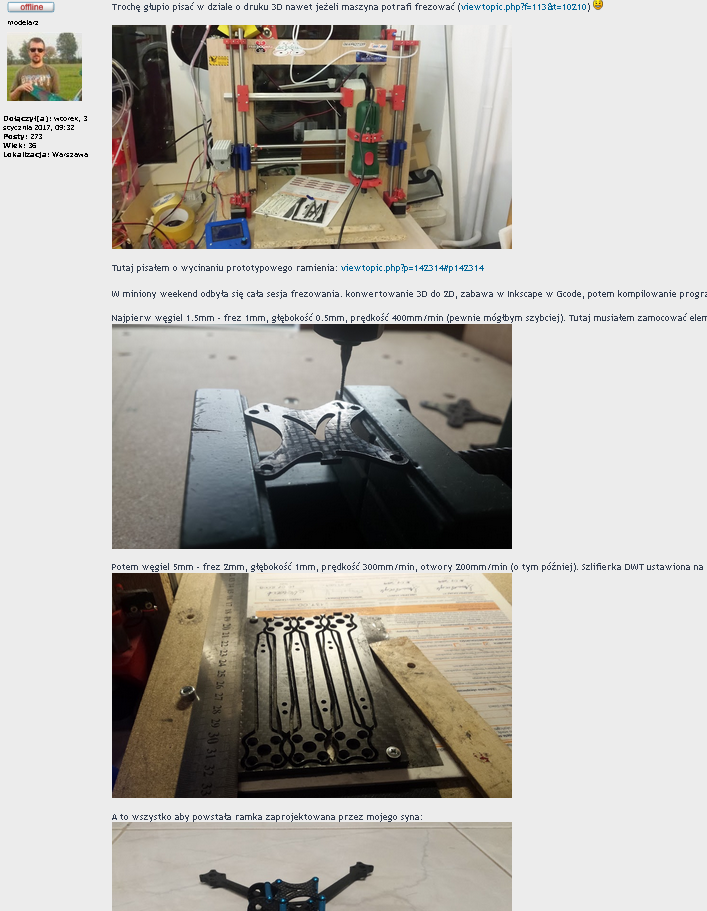

Trochę głupio pisać w dziale o druku 3D nawet jeżeli maszyna potrafi frezować (http://www.rcclub.eu/viewtopic.php?f=113&t=10210) :)
Tutaj pisałem o wycinaniu prototypowego ramienia: http://www.rcclub.eu/viewtopic.php?p=142314#p142314
W miniony weekend odbyła się cała sesja frezowania. konwertowanie 3D do 2D, zabawa w Inkscape w Gcode, potem kompilowanie programu na otwory i finalne wycinanie, przeloty na sucho w tekturze :) i w końcu finalne cięcie.
Najpierw węgiel 1.5mm - frez 1mm, głębokość 0.5mm, prędkość 400mm/min (pewnie mógłbym szybciej). Tutaj musiałem zamocować element w imadle i poprawiać szerokość wycięć na wpusty.
Potem węgiel 5mm - frez 2mm, głębokość 1mm, prędkość 300mm/min, otwory 200mm/min (o tym później). Szlifierka DWT ustawiona na 4.
A to wszystko aby powstała ramka zaprojektowana przez mojego syna:
Napotkane problemy:
- hałas :(
- wymiary +/- 0.1mm co jak na początek to w pełni satysfakcjonująca dokładność :P dla drewniano plastikowej maszyny drukująco-frezującej
- otwory wyszły mi niestety poniżej wymiarów - dla frezu 1mm 0.1mm na promieniu. , dla frezu 2mm - 0.2 mm - i w konsekwencji musiałem kalibrować otwory wiertłem - akurat bezproblemowe, gorzej ze slotami - musiałem poprawiać frezarką w trybie "manualnym".
Nie wiem czy to wina sztywności czy programu - ale skłaniam się jednak do sztywności, Pół metrowe niepodparte wałki 12mm to trochę mało. Ale przynajmniej pole pracy jest 26cm x 26cm x 7cm :)

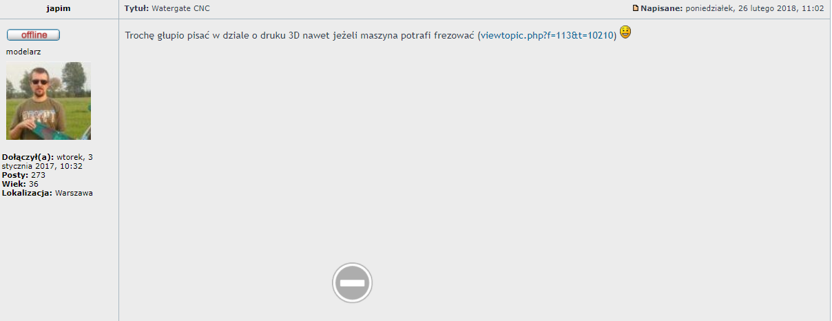

No fajnie szkoda tylko że widać tylko jedno zdjęcie.

japim napisał(a):
Które?
Ja widzę tylko ten z gotową ramą i baterią

Przemek nie wiem co jest nie tak ale tych zdjęć z teki i obok forum nie widzę.
Coś muszę zrobić, gdzieś się zapisać żeby je zobaczyć.

PostNapisane: poniedziałek, 26 lutego 2018, 20:58
Nie wiem o co Wam chodzi (:)

Hmmm - no właśnie też widzę, że nie widzę 3 pierwszych zdjęć - tylko ostatnie. Chyba ma to związek z byciem zalogowanym do Google.
Podmieniłem linki - powinno działać.

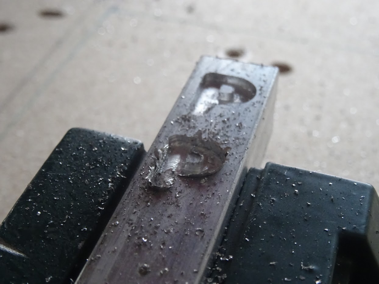

Sprawdziłem dzisiaj czy da się frezować aluminium :)
Da się :P

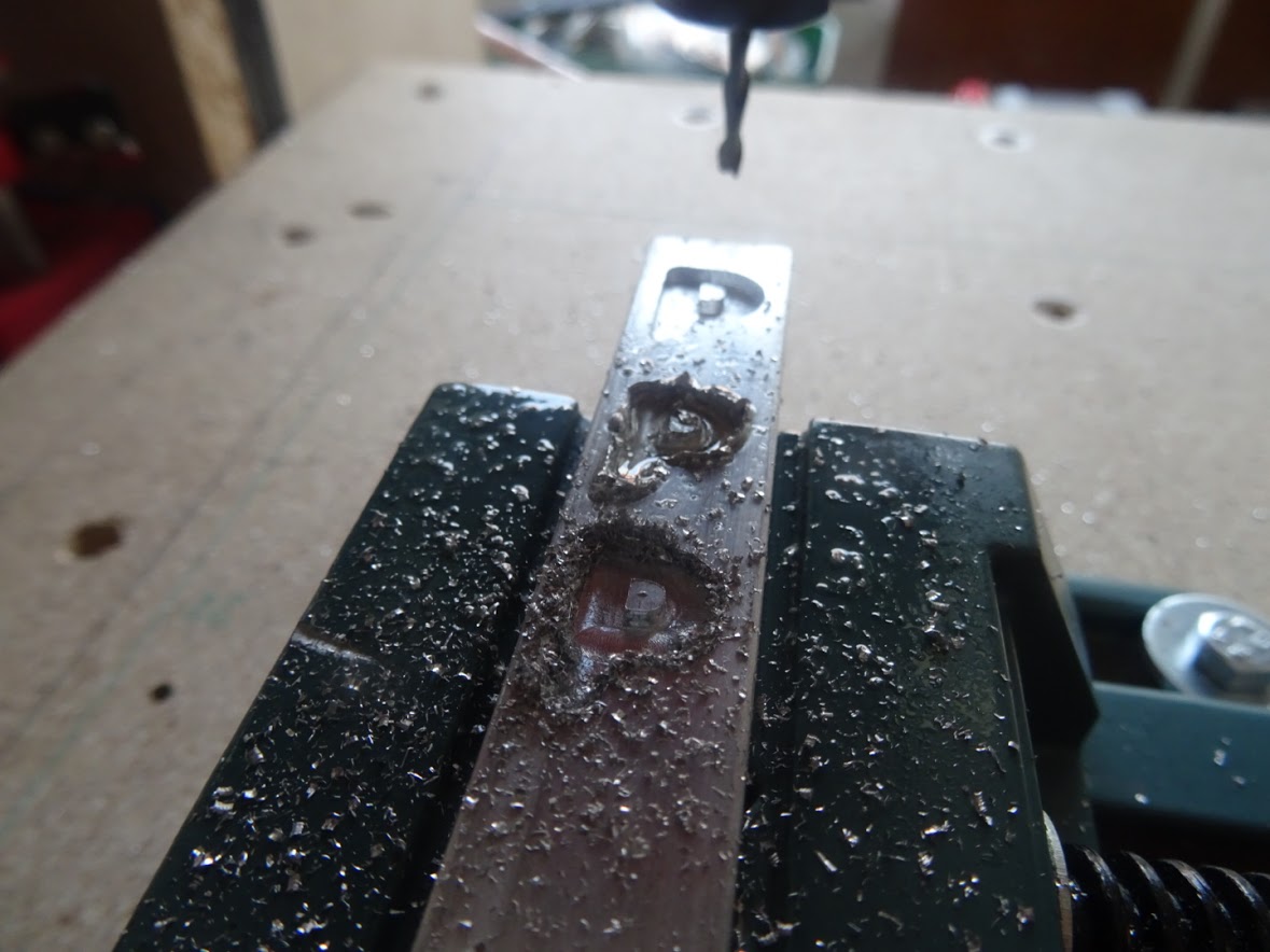

Przydałoby się frezować na odcinku umieszczonym w imadle a nie wiszącym poza. Byłoby wiadomo, czy powierzchnia po frezowaniu wynika z małej sztywności maszyny a tak sam materiał obrabiany wpadał w drgania.
Spróbuj zrobić ten sam element ale w imadle i wrzuć fotki porównawcze w zbliżeniu. Jestem ciekaw efektu, bo jak skończę tokarkę, to biorę się za frezarkę.
 Tytuł: Re: Watergate CNC
PostNapisane: piątek, 2 marca 2018, 09:14
OK. Jak wrócę z pracy to wieczorem zapuszczę dla porównania.
Nie sądzę jednak, aby moja wiotka maszyna nadawała sie do jakiejść sensownej obróbki 3D.
Dzisiaj kupię kawałek blachy alu w castoramie i przeprowadzę testy wycinania 2D - np krzyżak mocowanie na silnik. Zobaczę jak trzyma wymiary o ile trzyma...
Zamówię też frezy do grawerowania i zobaczymy jak poradzi sobie z wykoaniem plytek PCB?

Posty: 219
Dla mnie na początek wystarczyłoby jakbyś wziął ten sam profil i zrobił tą samą literkę P obok ale w imadle.

Będzie jak zechcesz - ale literka ma 10mm szerokości. Nie wiem czy to będzie jakiś wyznacznik jakości.

Przemek, podaj jeszcze parametry frezowania i jakim frezem to robione. Po filmiku widać, że spokojnie możesz wycinać różne elementy z alu.
Marek - specjalnie na okoliczność takich pytań na samym końcu filmu w napisach podane są wszystkie parametry:
Frez 2 piórowy 3mm (https://goo.gl/R2D9KN - affiliate link oczywiście)
Zagłębienie 1 mm
Pogłebianie 20mm/min
Cięcie 200mm/min
Obroty 20 kRPM
Chłodzenie - jedno psiuknięcie WD40 przed rozpoczęciem cięcia.
I faktycznie też jestem pozytywnie zaskoczony możliwościami maszynki. Spodziewałem się topionego alu i jakiegoś syfu, a tu taka niespodzianka.

Próbowałem kiedyś z nieco tylko większą prędkością (300mm/min) i zagłębieniem 0,3 mm przy 12000rpm i dużo gorzej to wyglądało. Miałem też dwupiórowy frez 2 mm. Muszę jeszcze popróbować, bo czasami przydaje się móc wyciąć coś z alu. Z laminatami i turbaksem nie mam problemu, idzie jak burza nawet ze sporą prędkością

Macie sporą różnicę w prędkości obrotowej wrzeciona. Gdzieś czytałem, że aluminium lubi wysokie prędkości.
PostNapisane: piątek, 2 marca 2018, 14:36
Obroty na maksa głębokości 1mm i można zacząć od 300mm/min a potem ewentualnie zwiększać. Aluminium lubi obroty i wiór. Tak żeby nie dopuścić do zbyt wysokiej temperatury wióra bo się będzie kleił.
PostNapisane: piątek, 2 marca 2018, 15:33
Pamiętam, że kiedyś na to klejenie się aluminium przy obróbce do chłodzenia stosowało się alkohol. (Denaturat)
PostNapisane: piątek, 2 marca 2018, 15:38

Puściłem program w imadle. Różnicy prawie nie widać. Ale Puściłem 2 razy. Za pierwszym razem zapomniałem zapodać WD40 za drugim dałem jeden psik. Różnica jest kolosalna.
Komentarz: Tak się kończy frezowanie aluminium bez smarowania...

Komentarz: Druga próba z WD40 - efekt identyczny jak za pierwszym razem.
