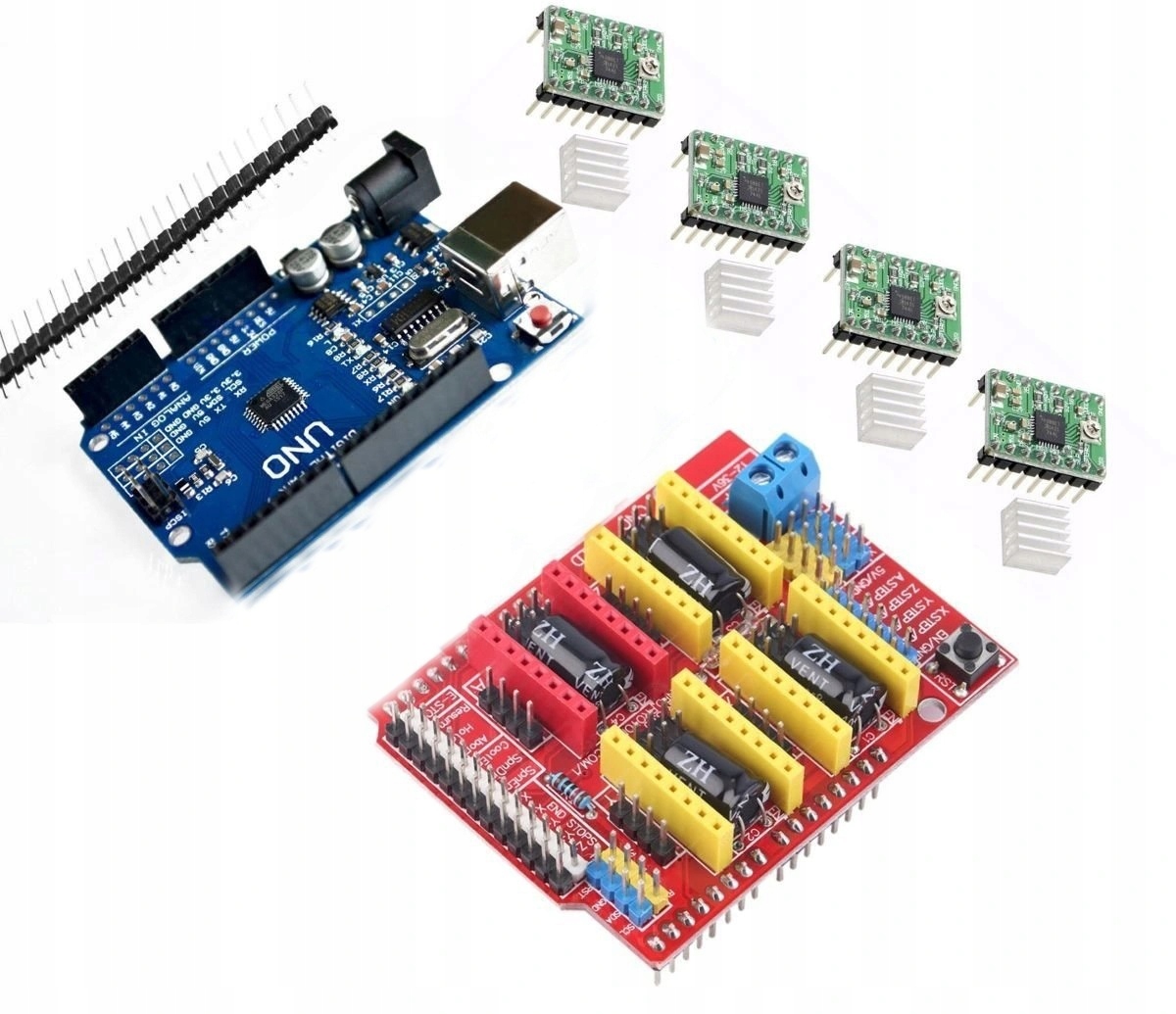

Najprościej nią sterować w taki sposób w jaki opisuje to np Piotrek, tu:
https://rcclub.eu/viewtopic.php?f=114&t=11651
Czyli potrzebne są:
- Arduino UNO z wgranym GRBL 1.1h
- płytka CNC shield
- sterowniki silników (tyle ile ich masz np 3)
- zasilacz 12V
Oczywiście można w teorii wykorzystać płytkę z wgranym oprogramowaniem z frezarki, ale wtedy za każdym razem trza zmieniać konfigurację, czyli takie minimum to:
$32=1/0
I jeszcze max prędkości też przydałoby się ustawić bo laser jeździ nieco szybciej niż ploter.
I często także przepiąć parę kabli, gdyż sterowanie laserem PWM jest zawsze na pinie, który coś tam już robi we frezarce.
Można też kupić dedykowaną płytkę sterującą pod laser, lub sterownik, który umie i to i to naraz.
Więc w zależności od tego co wybierzesz opcji jest parę. Montowanie na stałe lasera na frezarce to raczej niezbyt dobry pomysł, bo one nie lubią drgań i kurzu...
Gdyby jednak dobrze ogarnąć konfigurację już istniejącą dla frezarki można by zrobić odpinany laser z niewielką modyfikacją opcji gdy chcesz frezować lub laserować.

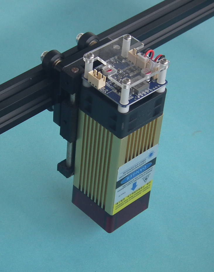

PostNapisane: sobota, 10 września 2022, 11:35

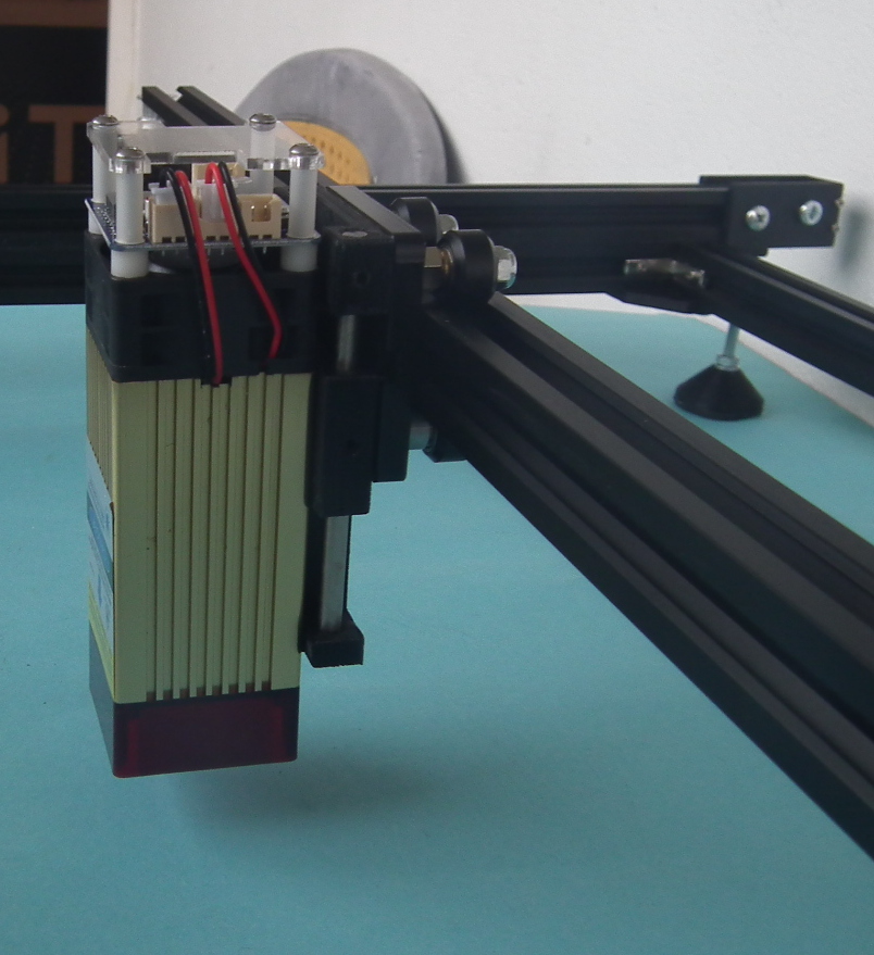

No i fajno leserek działa . Odpalony z ręki przepala balsę 3 mm . sklejkę tak około 3 mm .
Trzeba teraz pomyśleć nad resztą .

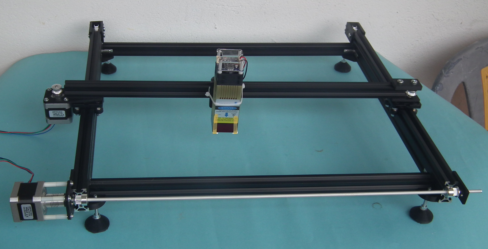

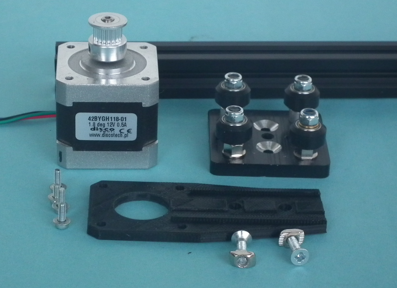

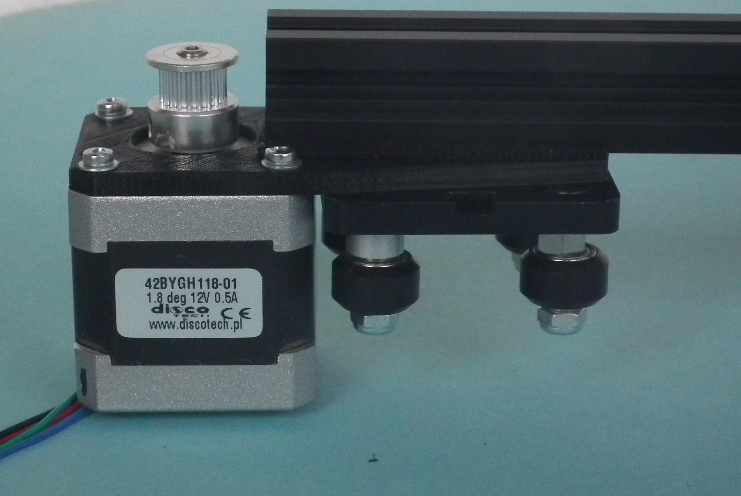

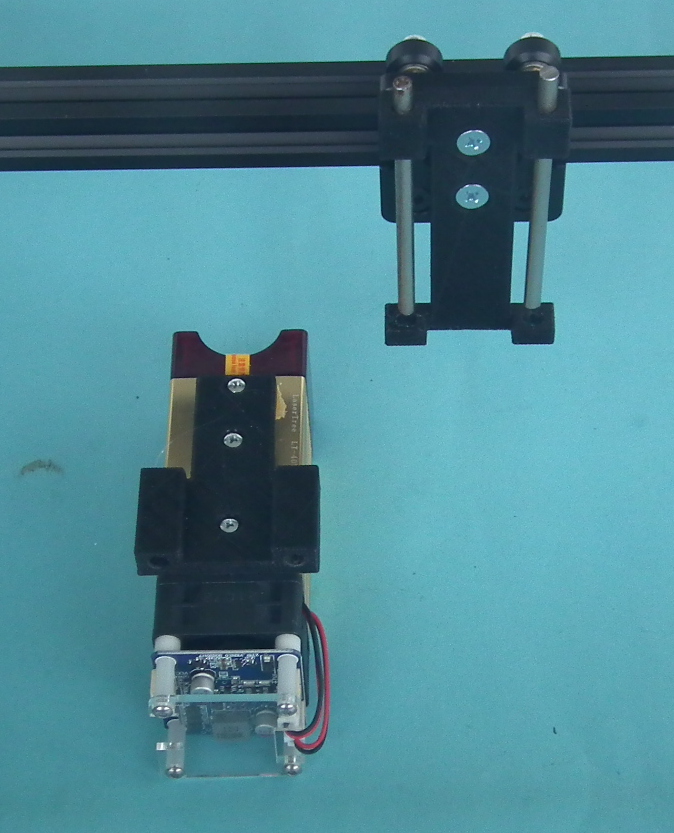

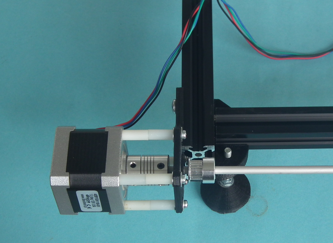

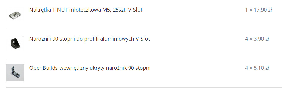

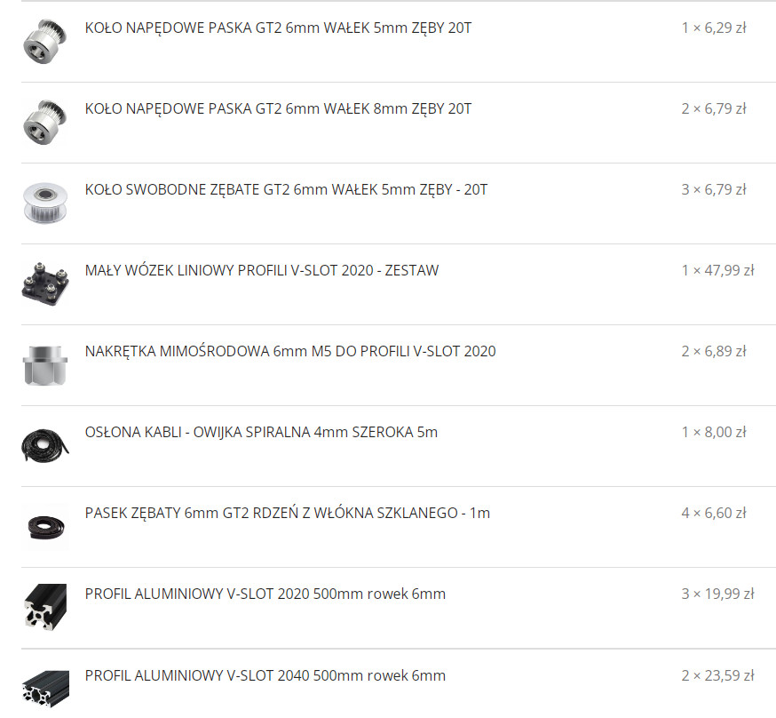

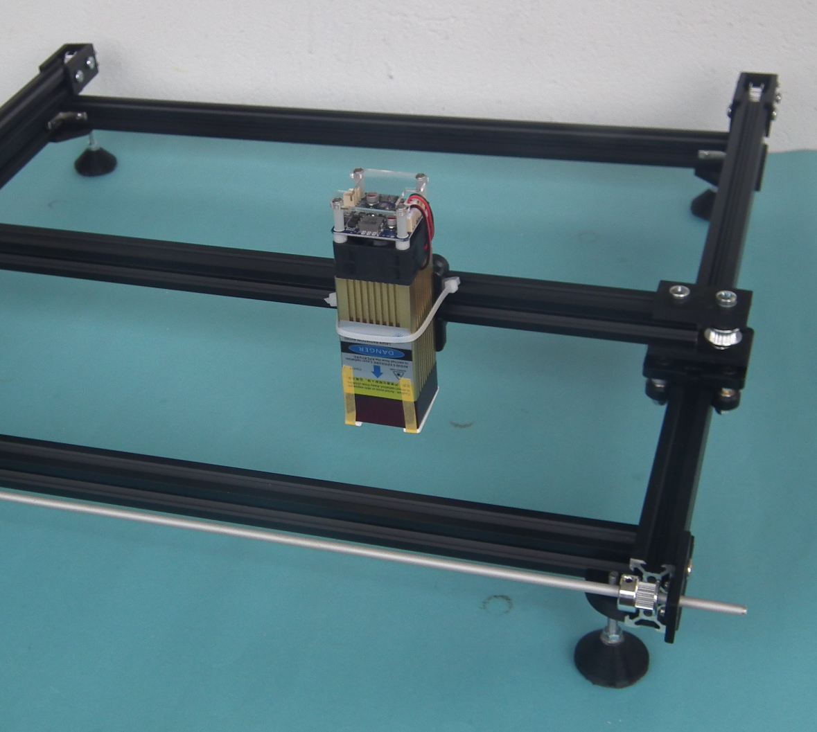

Zmobilizowany przez kolegę Elipsis , oraz podbudowany dobrym słowem zacząłem działać .
Ponieważ panujący nam rząd sypnął groszem sam już nie wiem 12 czy 21 emeryturę ( jak powszechnie wiadomo rząd jak i panujący nam pan z pis mają własne pieniądze ) to mogą , zrobiłem zakupy .

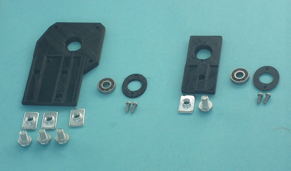

1.jpg [ 112.5 KiB | Przeglądane 15402 razy ]
2.jpg [ 37.16 KiB | Przeglądane 15402 razy ]

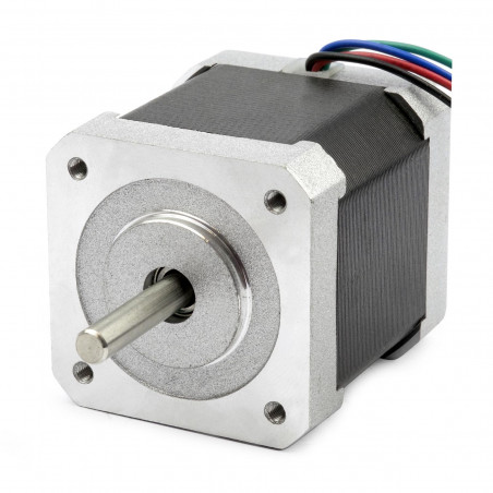

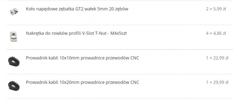

Do tego dokupiłem dwa silniki ; https://www.ebmia.pl/silniki-krokowe/10 ... gn=default
silnik-krokowy-sm-42-47-1684b-044nm.jpg [ 36.91 KiB | Przeglądane 15402 razy ]
Celowo kupiłem prowadnice o długości 500 mm .
Będzie na razie małe kameralne ustrojstwo , a jak co to zawsze można dokupić dwie dłuższe prowadnice i paski zębate .
To są w sumie relatywnie tanie części .

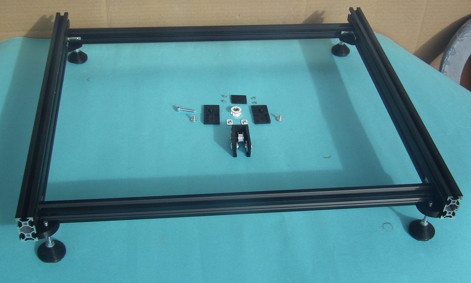

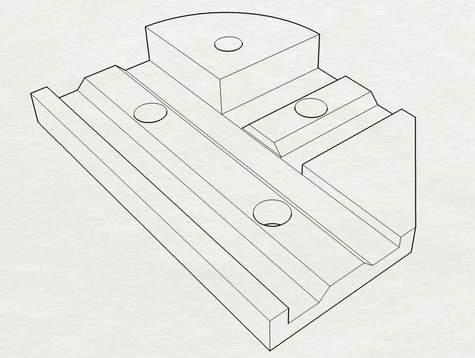

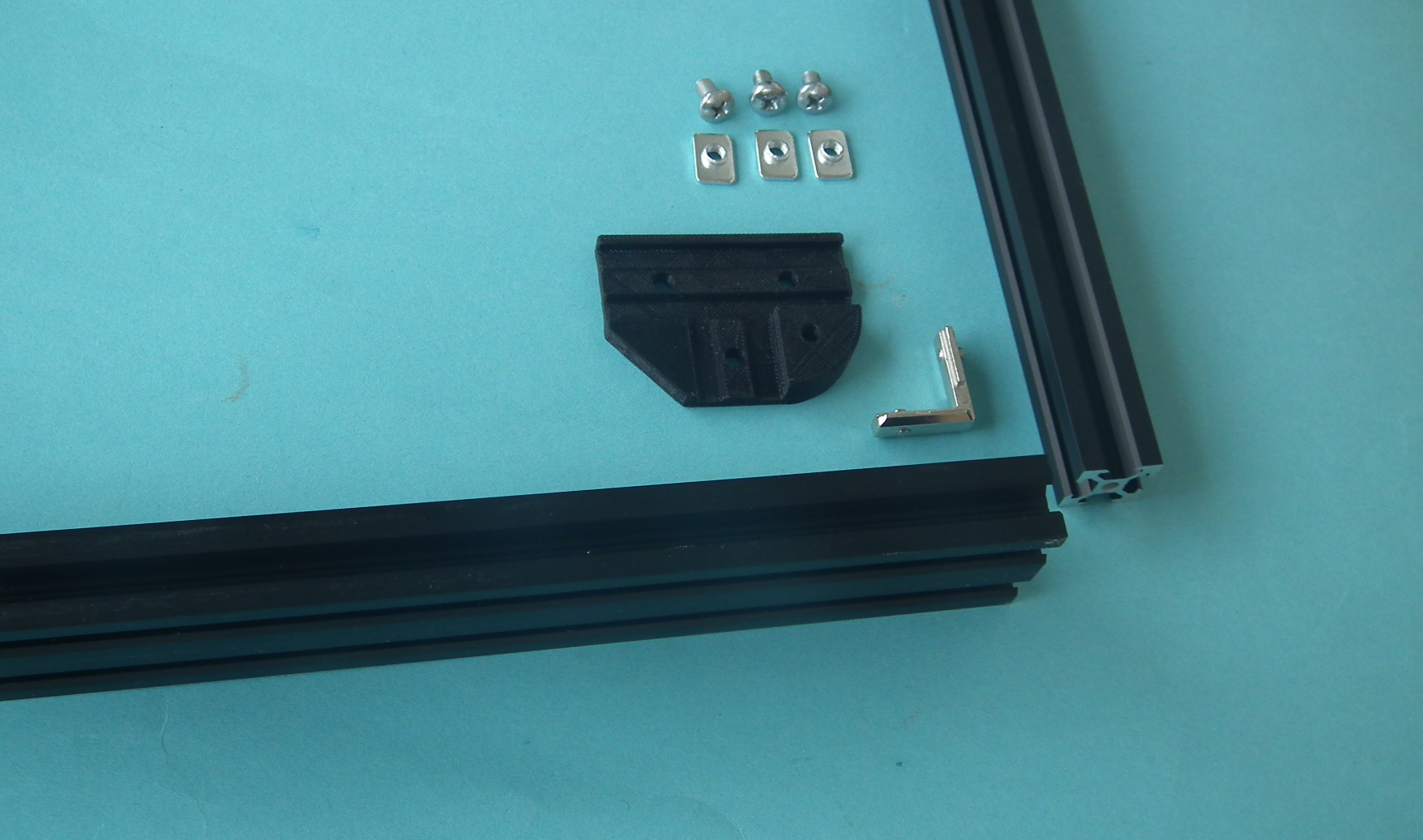

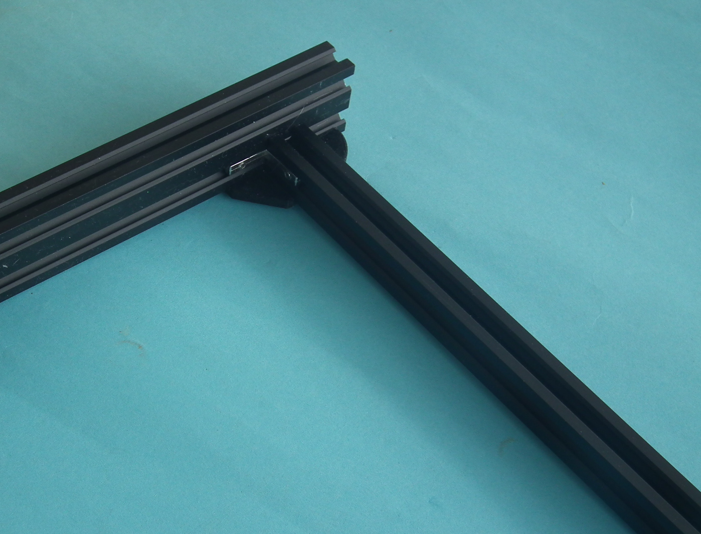

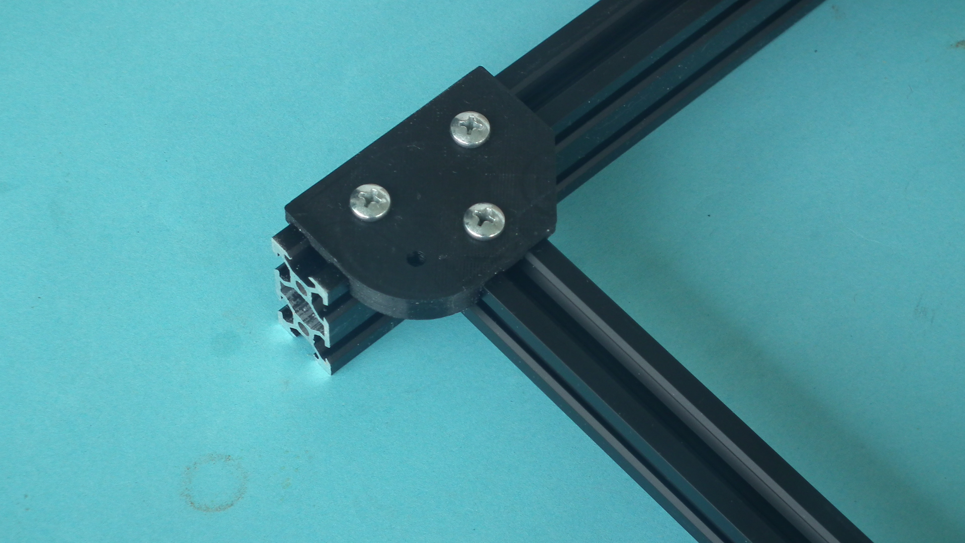

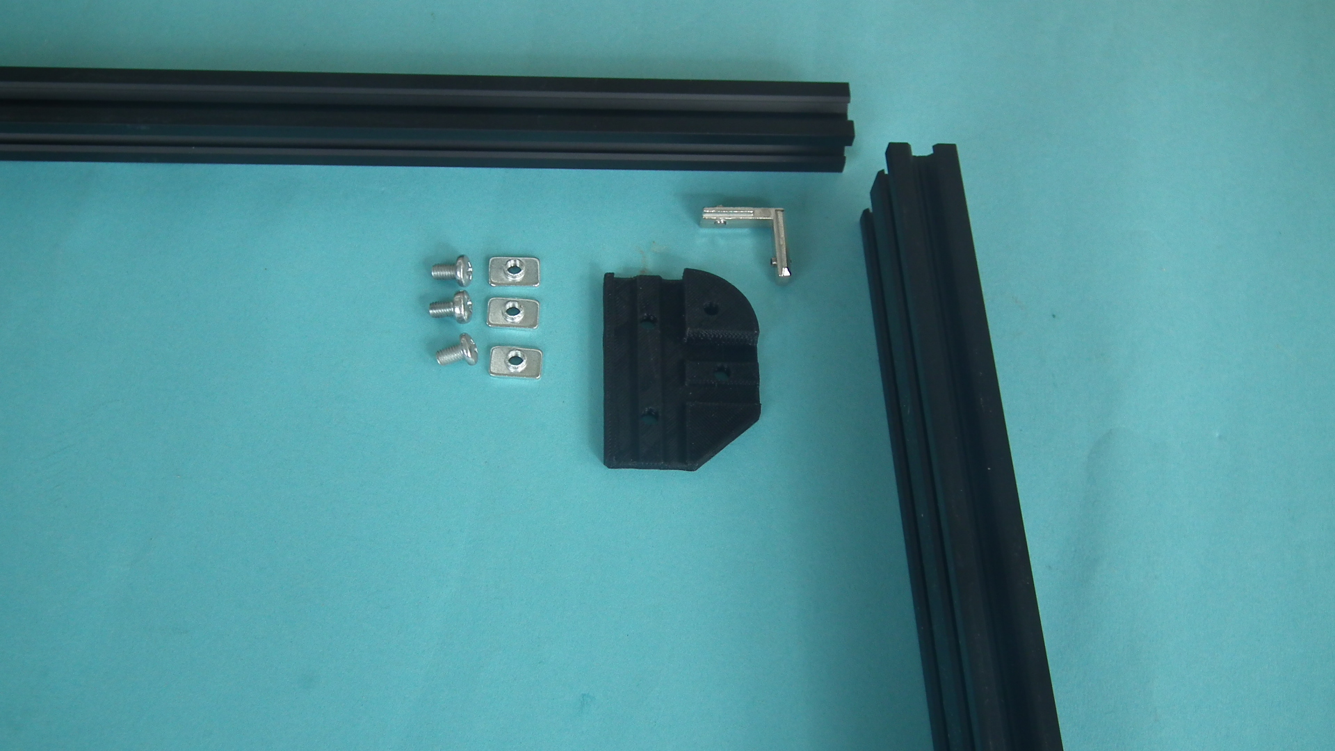

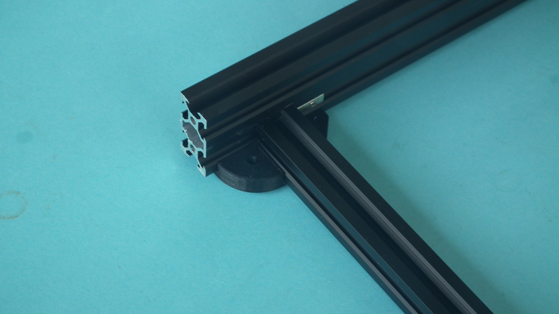

Trzeba brać się za montaż .
Postanowiłem że wykorzystam maksymalnie elementy drukowane na drukarce .
Rozpocząłem od montażu powili aluminiowych , poza kątownikiem montażowym zrobiłem wzmocnienie kątowe .
narożnik.jpg [ 115.65 KiB | Przeglądane 15381 razy ]
Dodaje pliki w formacie STL może komuś się przyda .
Należy wydrukować dwa elementy prawe i dwa lewe .
naroznik.stl [772.35 KiB]
Pobrane 175 razy
Montaż wszystkie elementy potrzebne do zmontowania jednego narożnika .
Śruby M 5 X 8 mm . Ważna długość śruby , krótsze nie chwycą , dłuższe zablokują pasek zębaty .
DSCF9259.JPG [ 884.7 KiB | Przeglądane 15381 razy ]
DSCF9258.JPG [ 742.3 KiB | Przeglądane 15381 razy ]
I pozostał teraz to zmontować .
DSCF9261.JPG [ 634.53 KiB | Przeglądane 15381 razy ]
DSCF9262.JPG [ 851.09 KiB | Przeglądane 15381 razy ]
DSCF9264.JPG [ 939.71 KiB | Przeglądane 15381 razy ]
No i teraz cztery razy to samo i mamy gotową ramę .
Narożnik drukowany zwiększa sztywność konstrukcji , jednocześnie jest bazą do montażu nóżek .
Ostatnio edytowano wtorek, 13 września 2022, 14:43 przez JOKER 2, łącznie edytowano 1 raz

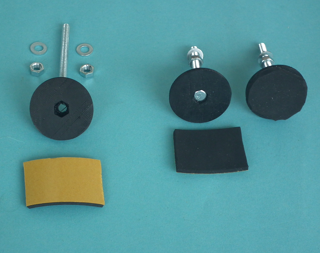

 Tytuł: Re: 40W głowica laserowa

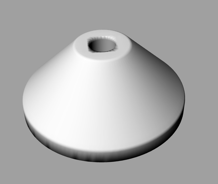

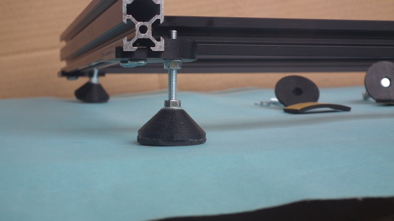

PostNapisane: wtorek, 13 września 2022, 23:13

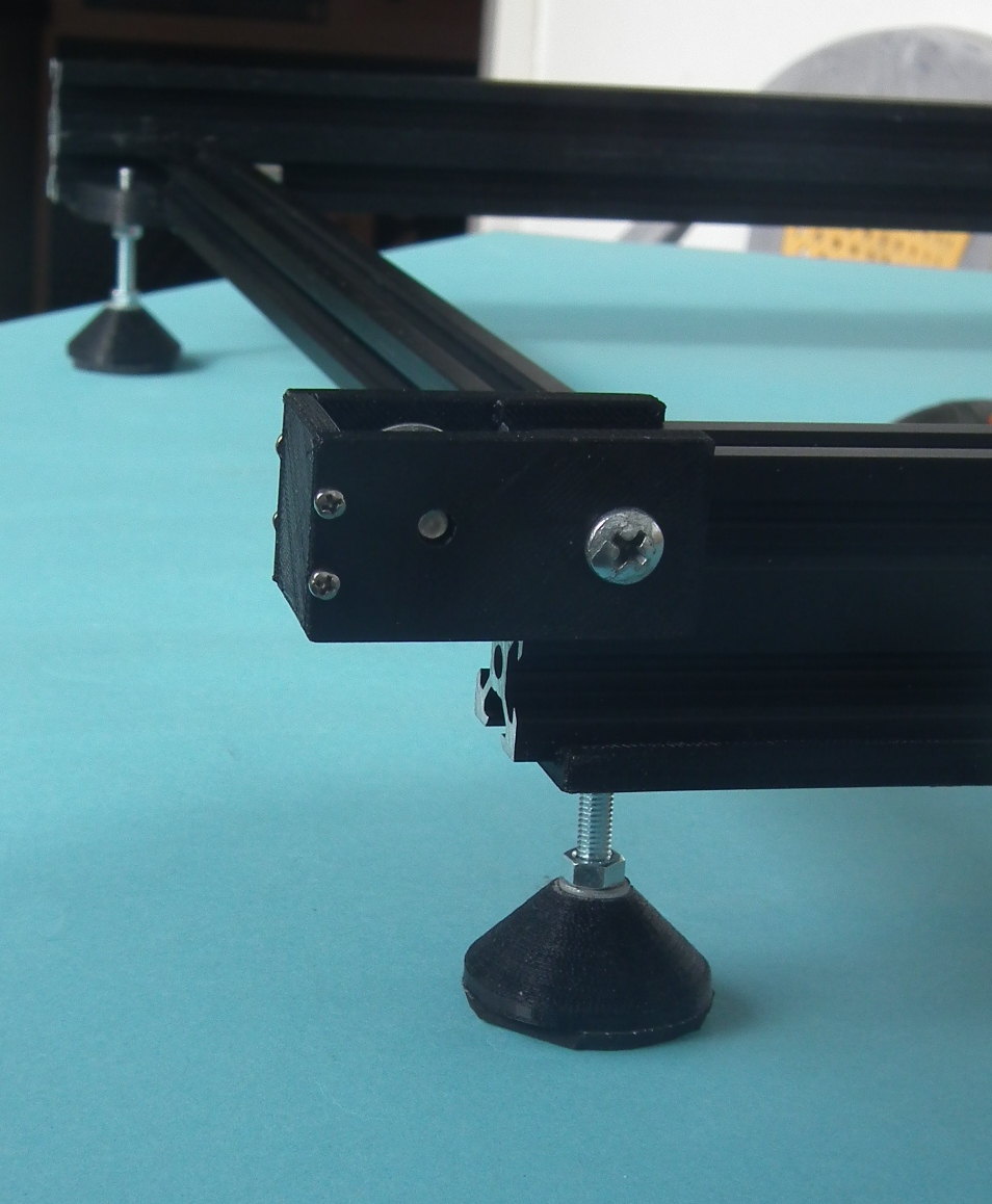

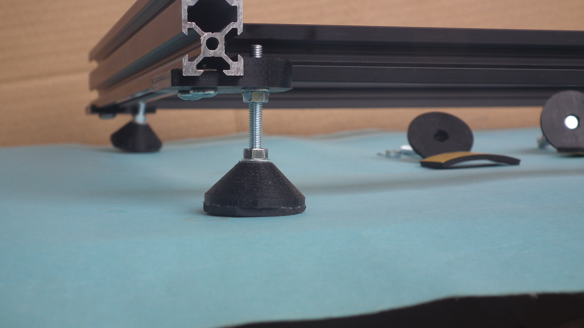

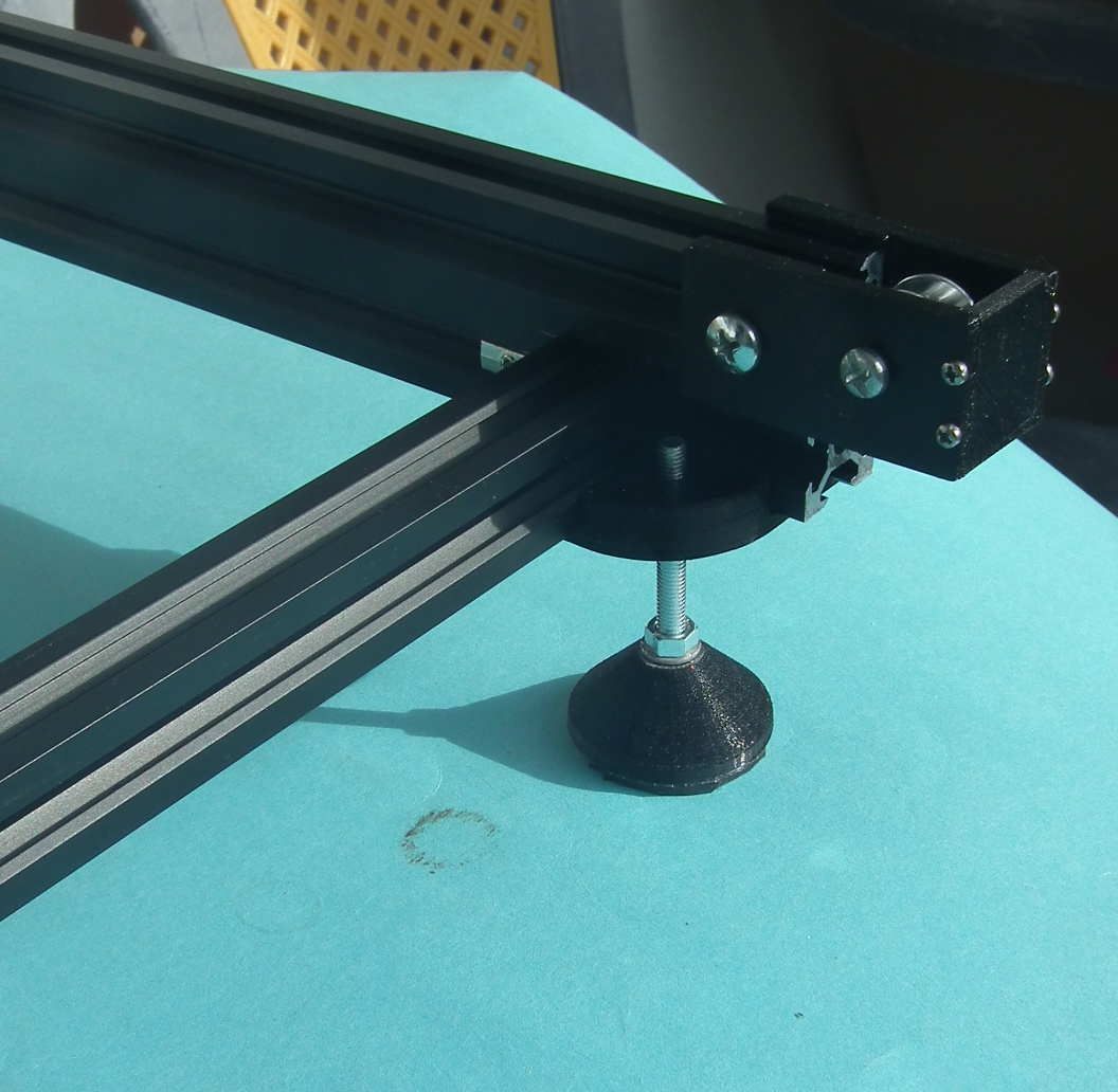

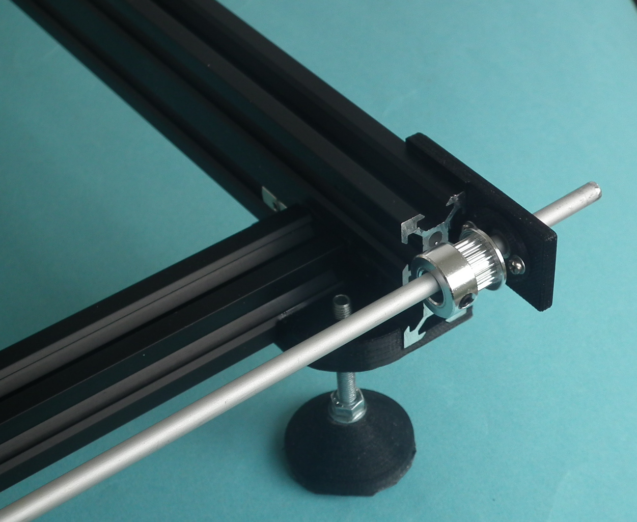

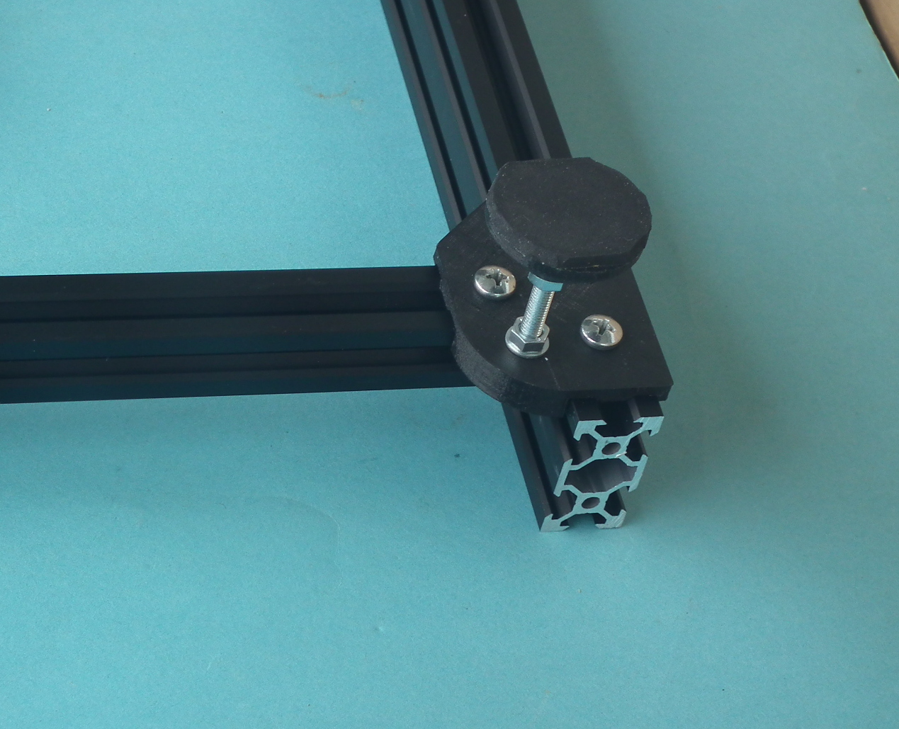

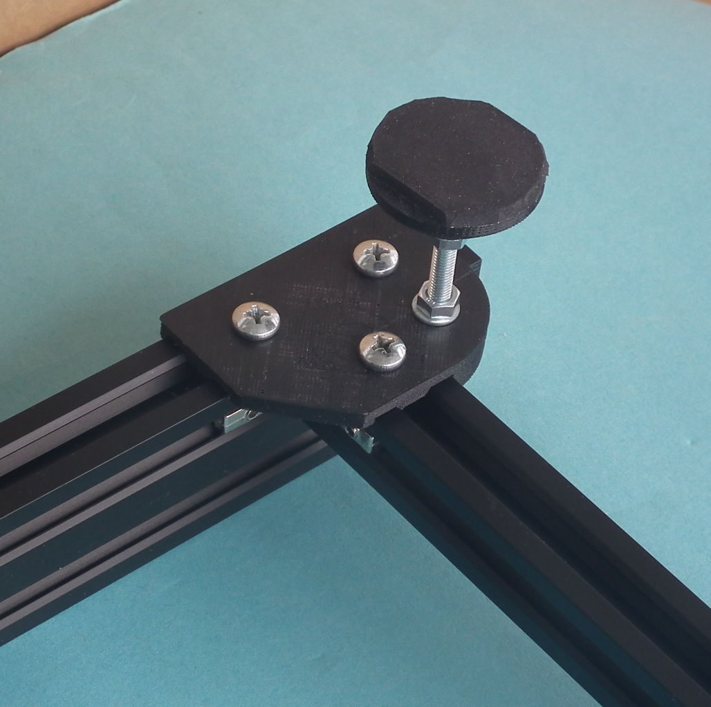

Teraz trzeba postawić ramę na nóżkach o regulowanej wysokości .
DSCF9266.JPG [ 591.77 KiB | Przeglądane 15344 razy ]
Korpus nóżki drukowany .
nóżka.jpg [ 25.97 KiB | Przeglądane 15344 razy ]
nózka.stl [471.27 KiB]
Pobrane 183 razy
Stopka nóżki podklejona gumą porowatą samoprzylepną .
DSCF9268.JPG [ 442.15 KiB | Przeglądane 15344 razy ]
DSCF9269.JPG [ 550.61 KiB | Przeglądane 15344 razy ]
DSCF9271.JPG [ 807.66 KiB | Przeglądane 15344 razy ]
Tak wykonana nóżka pozwala na regulacje wysokości , poziomowanie , oraz tłumi drgania .
Rozważ od razu przy nóżkach jak w prosty sposób za ich pomocą podnosić maszynę do góry o 2cm, 5cm, 10cm itd
Laserowanie jest fajne nie tylko na płaskiej sklejce czy HDF. Najlepiej mieć coś co można podłożyć pod nóżki (x4). Rozwiązania na śrubie zajmują zbyt dużo czasu.
Mówię o grawerowaniu na bananach, ciastkach, kubkach, harnasiach, itd :mrgreen:
Tak na pewno pomyśle , wcześniej mi nie wpadło do łba . Myślę że będą to dokładane jakieś moduły o różnej wysokości .

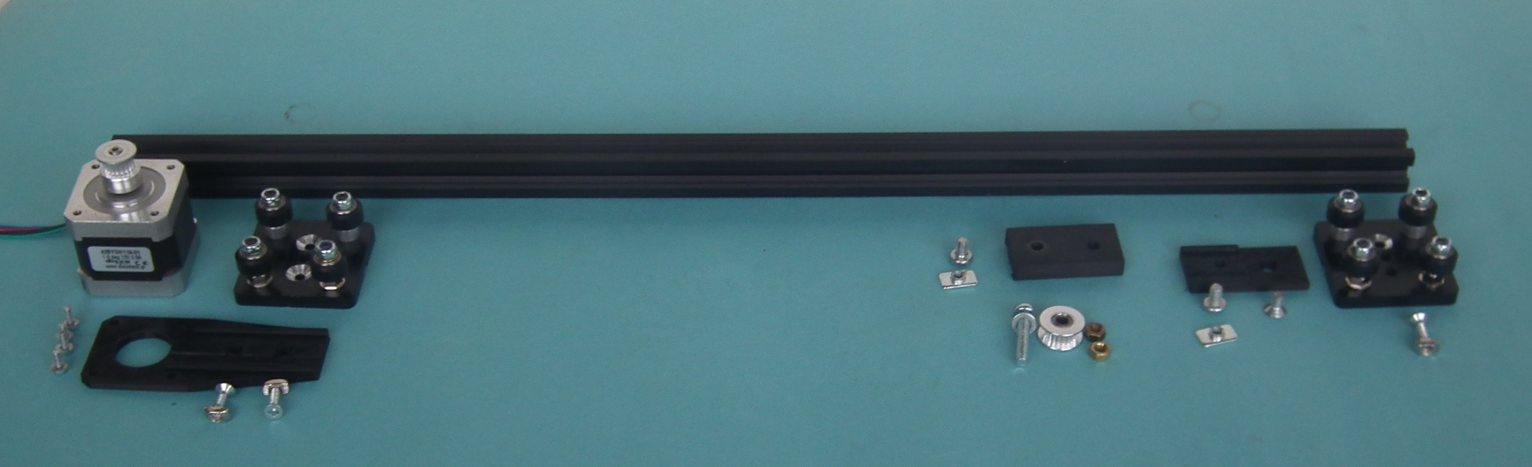

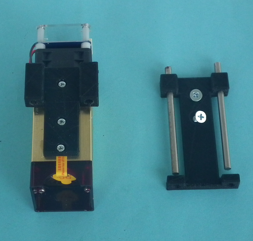

PostNapisane: czwartek, 15 września 2022, 00:30

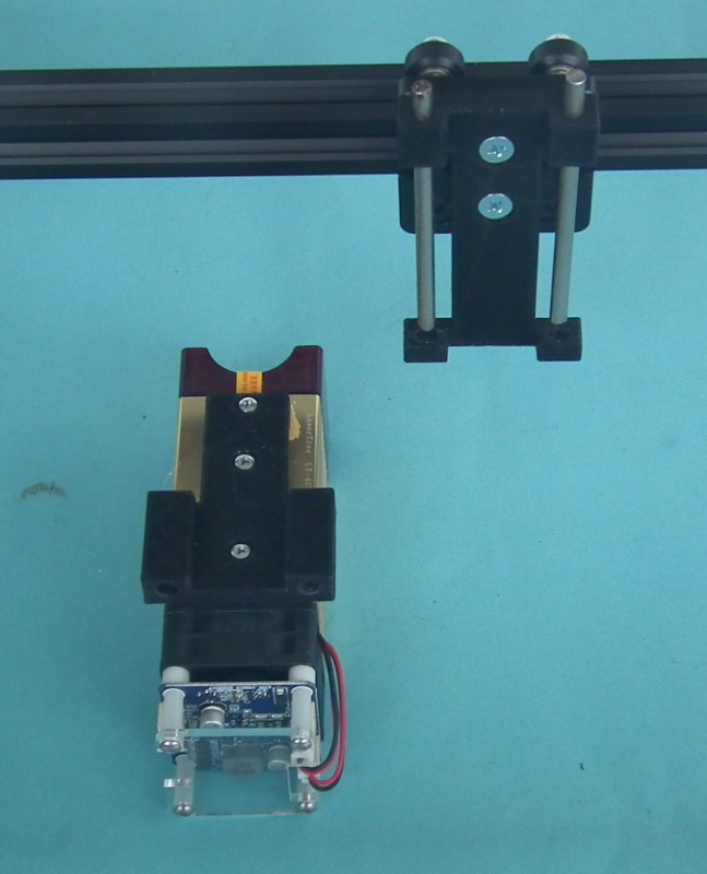

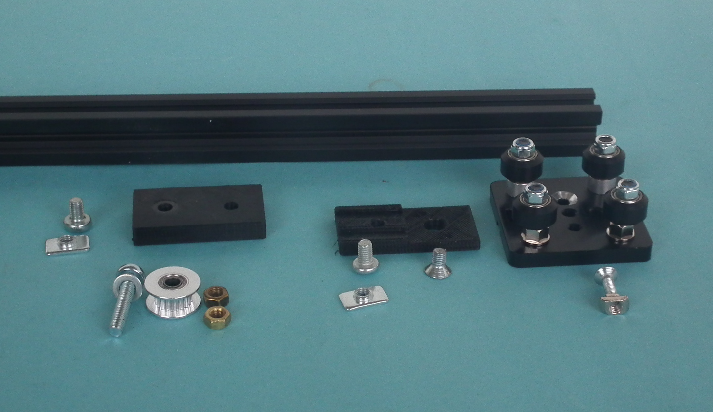

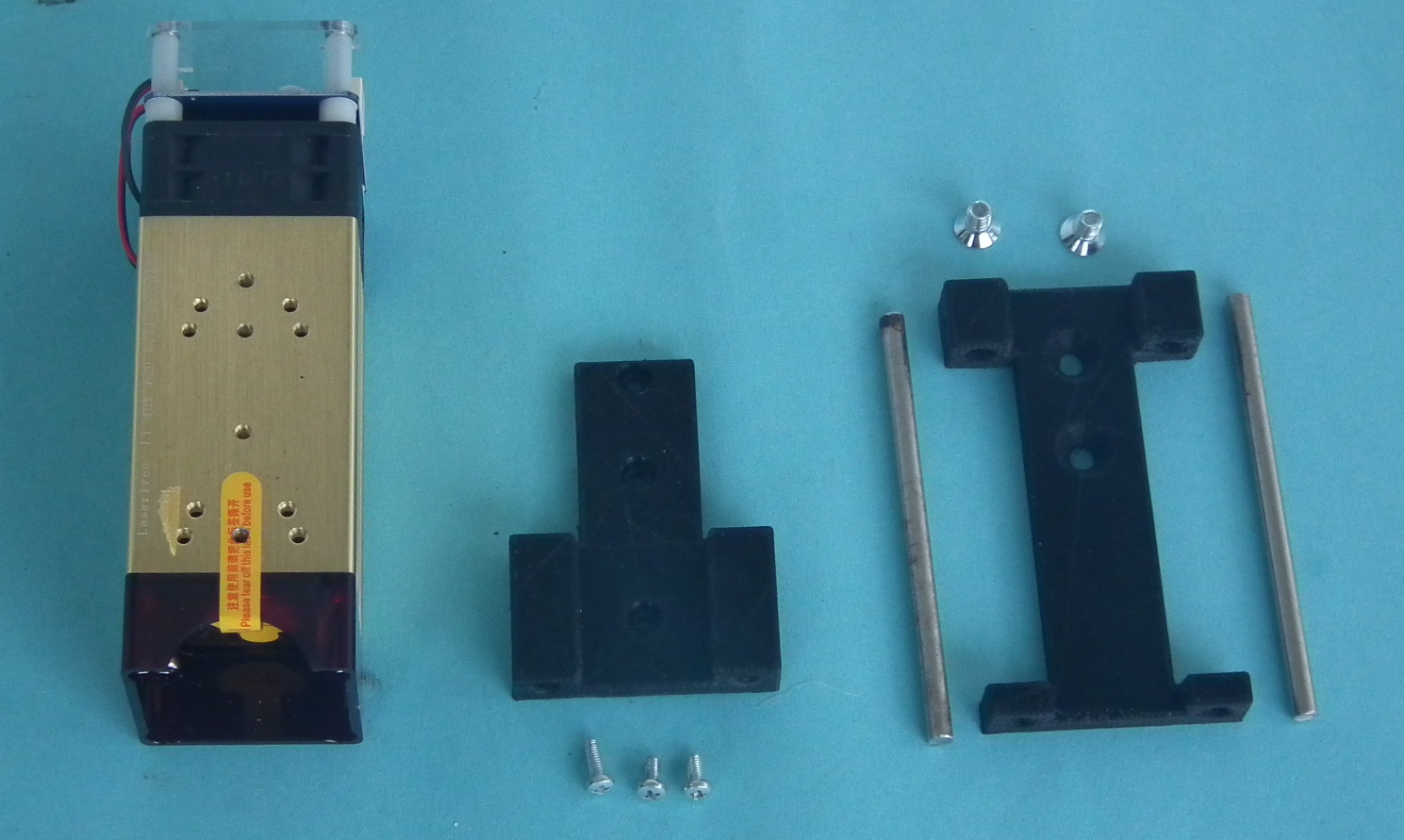

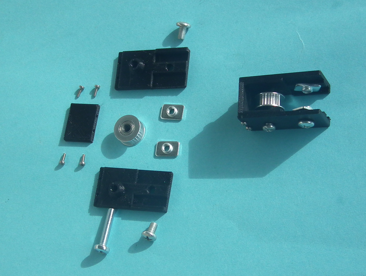

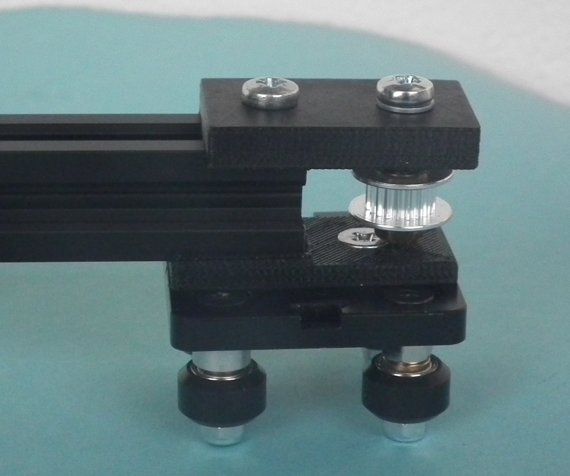

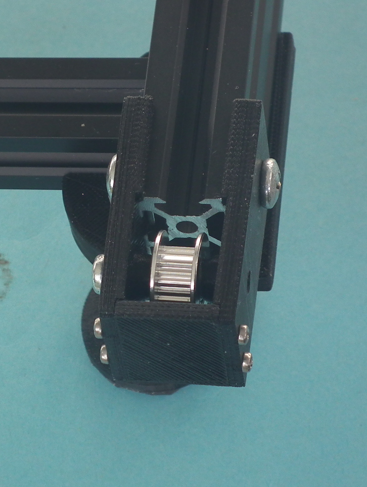

Ponieważ rama gotowa można zacząć właściwy montaż .
Rozpocząłem od napinaczy paska zębatego bramy lub jak ktoś woli suwnicy po której będzie jeździć karetka z laserem .
DSCF9273.JPG [ 480.82 KiB | Przeglądane 15314 razy ]
DSCF9276.JPG [ 606.22 KiB | Przeglądane 15314 razy ]
1.png [ 56.94 KiB | Przeglądane 15314 razy ]
Boki napinacza nie są lustrzanym odbiciem , różnią się średnicą otworu pod śrubę M5 . Z jednej strony otwór jest mniejszy , należy wkręcić śrubę na smar silikonowy aby wytłoczyć gwint .
naciaganie a.stl [727.38 KiB]
Pobrane 234 razy
naciaganie b.stl [727.67 KiB]
Pobrane 171 razy
naciaganie zakonczenie.stl [317.27 KiB]
Pobrane 186 razy
Obudowa napinacza jest skręcona 4 śrubkami M2 , równie dobrze można skleić np . kropelką .
DSCF9278.JPG [ 308.31 KiB | Przeglądane 15314 razy ]
Skok naciągania do 10 mm .
DSCF9279.JPG [ 430.71 KiB | Przeglądane 15314 razy ]
DSCF9280.JPG [ 405.43 KiB | Przeglądane 15314 razy ]
Za to uwielbiam to forum :D Nie mam jeszcze drukarki 3D ale może kiedyś z Waszą pomocą, jak nie jedą maszynę, może zbuduję ;)
Kolego pacyfic_77 drukarkę 3D sam sobie zrobiłem . Pożyczyłem drukarkę VERTEX i ją skopiowałem . I na niej wydrukowałem części do mojej . Z tym że powiększyłem pole wydruku do 280 X 280 X 280 mm .

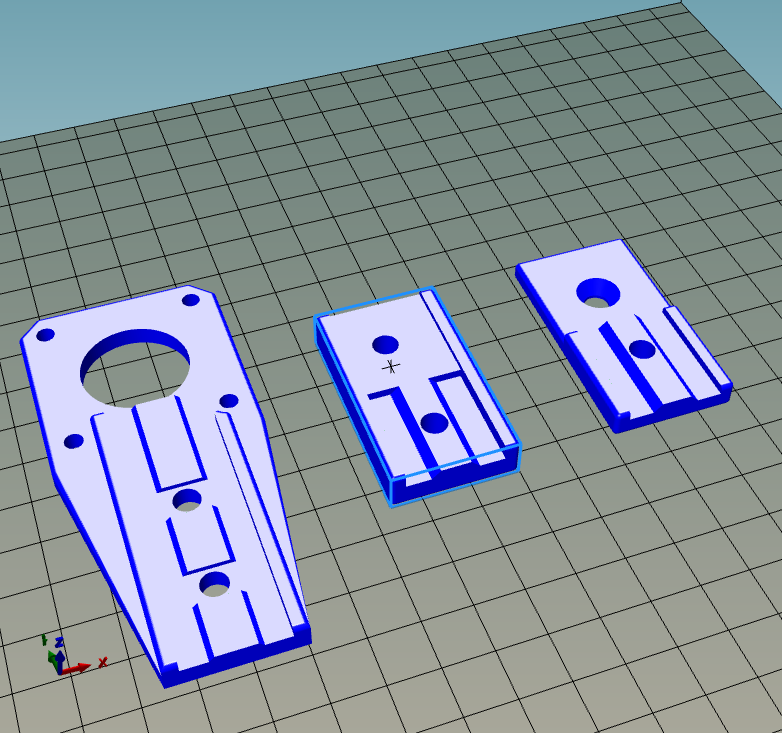

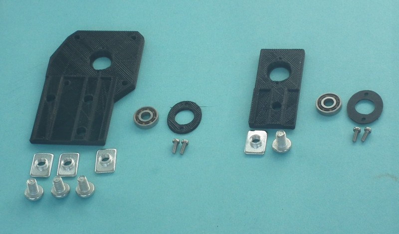

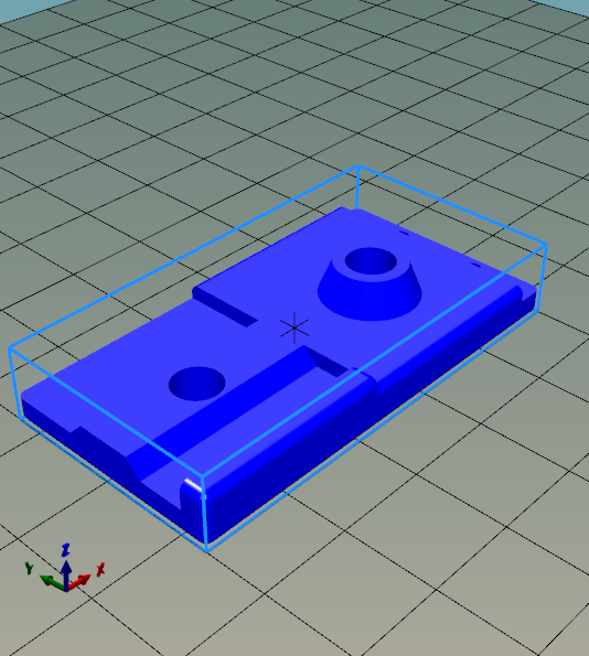

PostNapisane: piątek, 16 września 2022, 23:34

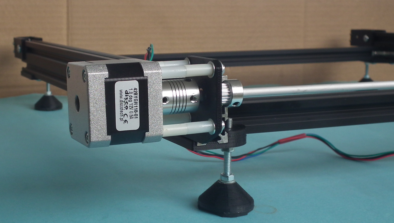

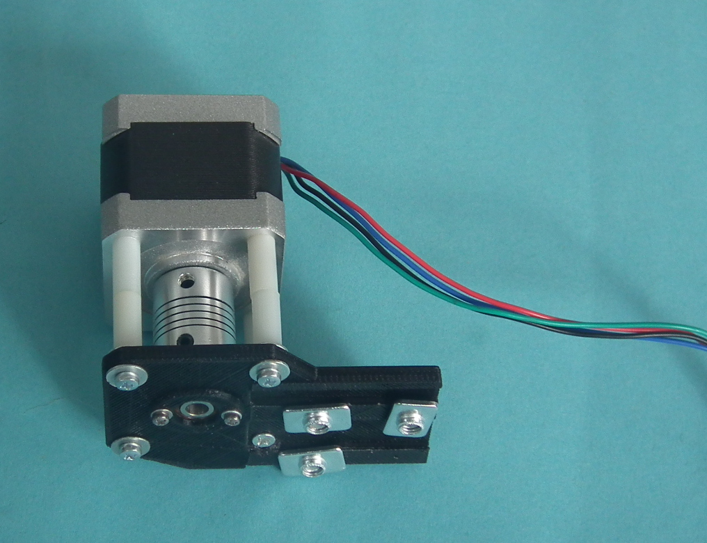

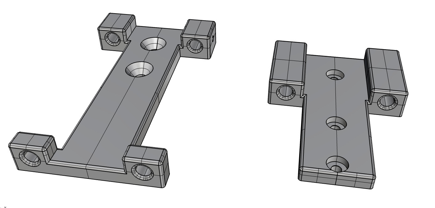

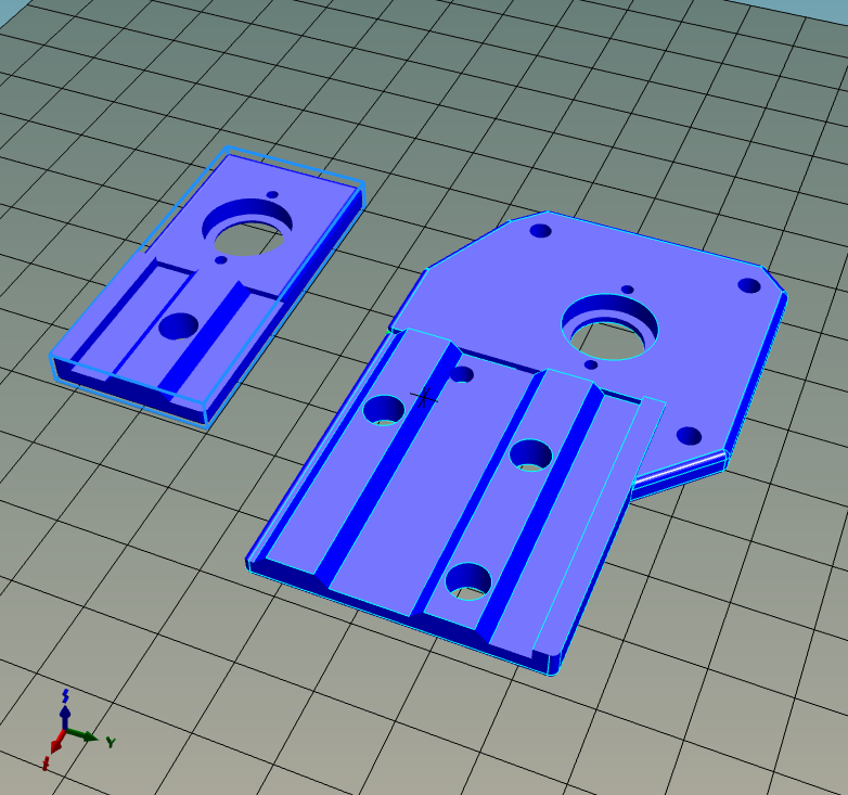

No i druga strona czyli napęd .
Zaplanowałem napęd na jednym silniku , czyli potrzebny będzie wałek przeniesienia napędu na dwa paski .
2.png [ 81.61 KiB | Przeglądane 15275 razy ]
napęd bramy podatawa silnika.stl [922.69 KiB]
Pobrane 196 razy
napęd bramy obudowa łożyska.stl [650.67 KiB]
Pobrane 216 razy
zabespieczenie łożyska.stl [248.13 KiB]
Pobrane 168 razy
Widoczne rowki stabilizują plastyk względem prowadnic , a jednocześnie ustawiają łożyska w równej odległości od ramy aluminiowej .
DSCF9284.JPG [ 355.45 KiB | Przeglądane 15275 razy ]
Łożysko z szuflady nie ma oznaczenia 13 X 5 X 3 mm . śrubki do osłon łożyska M 2 .

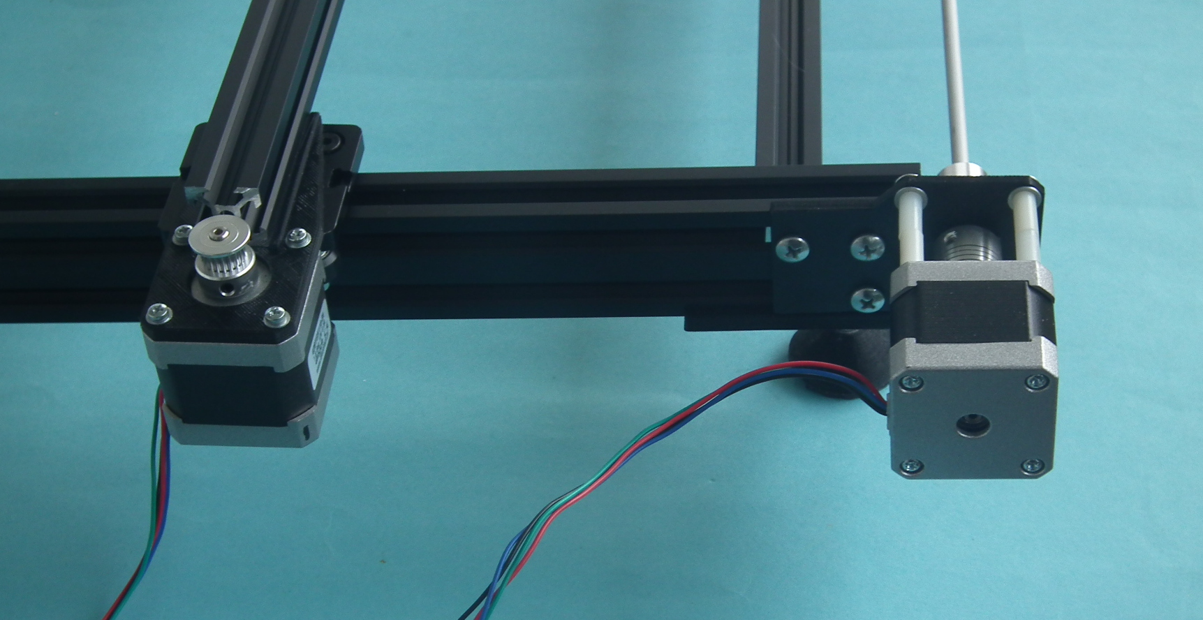

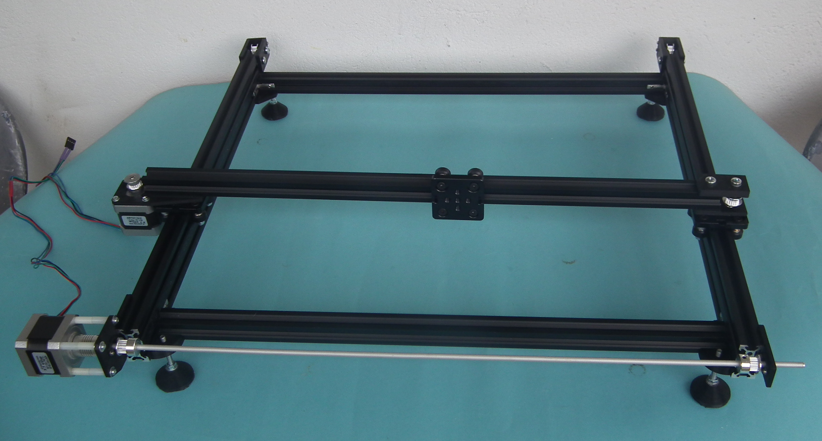

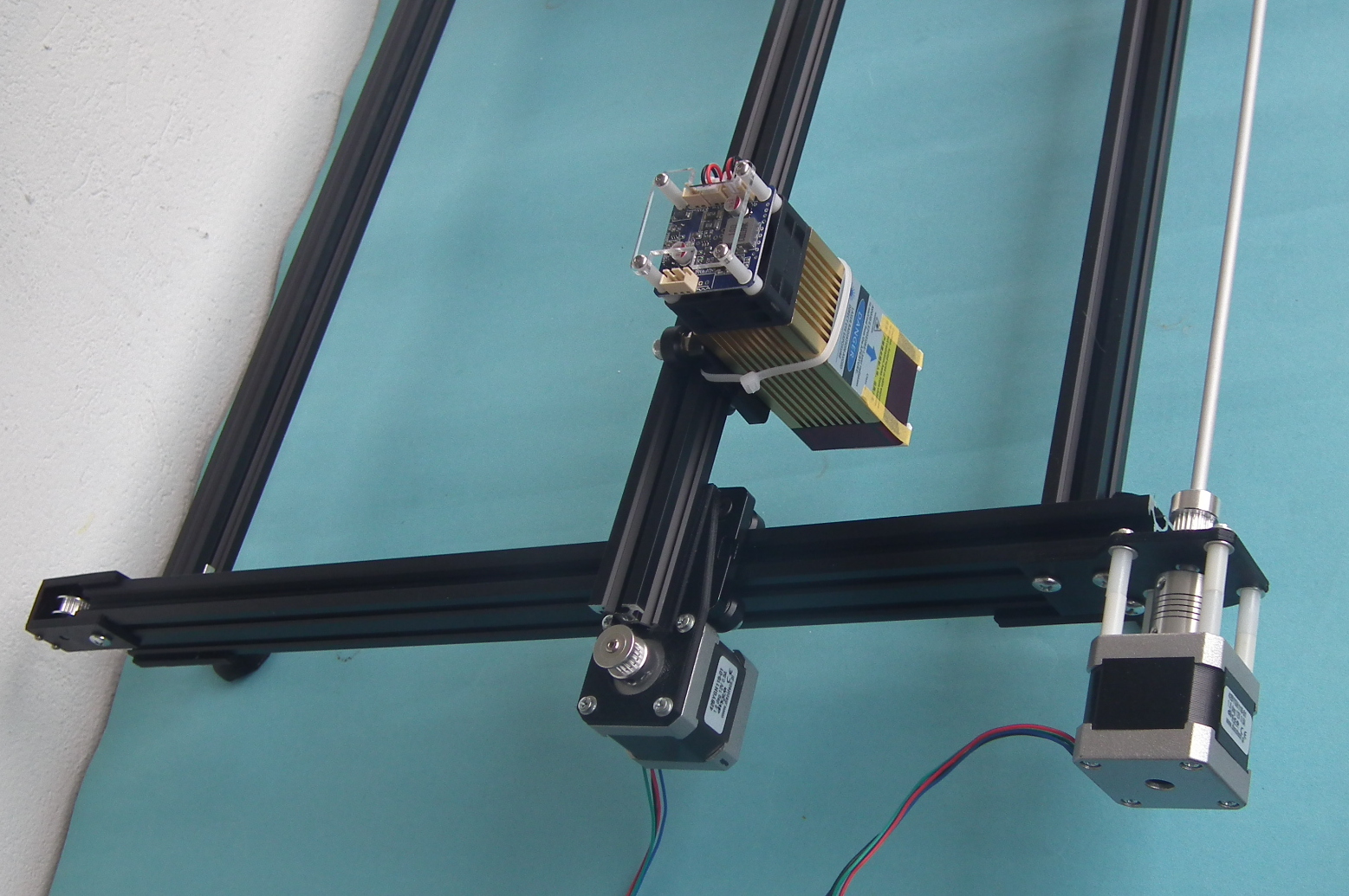

PostNapisane: sobota, 17 września 2022, 23:13

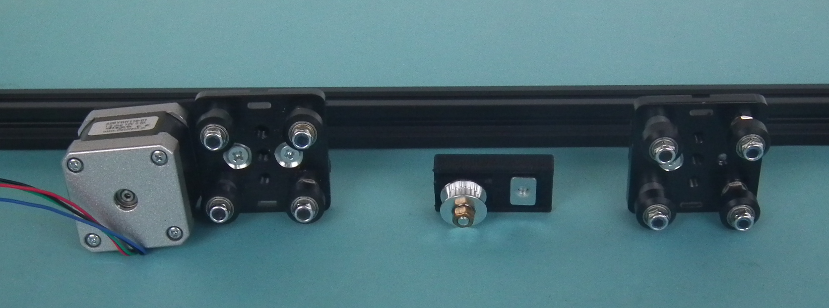

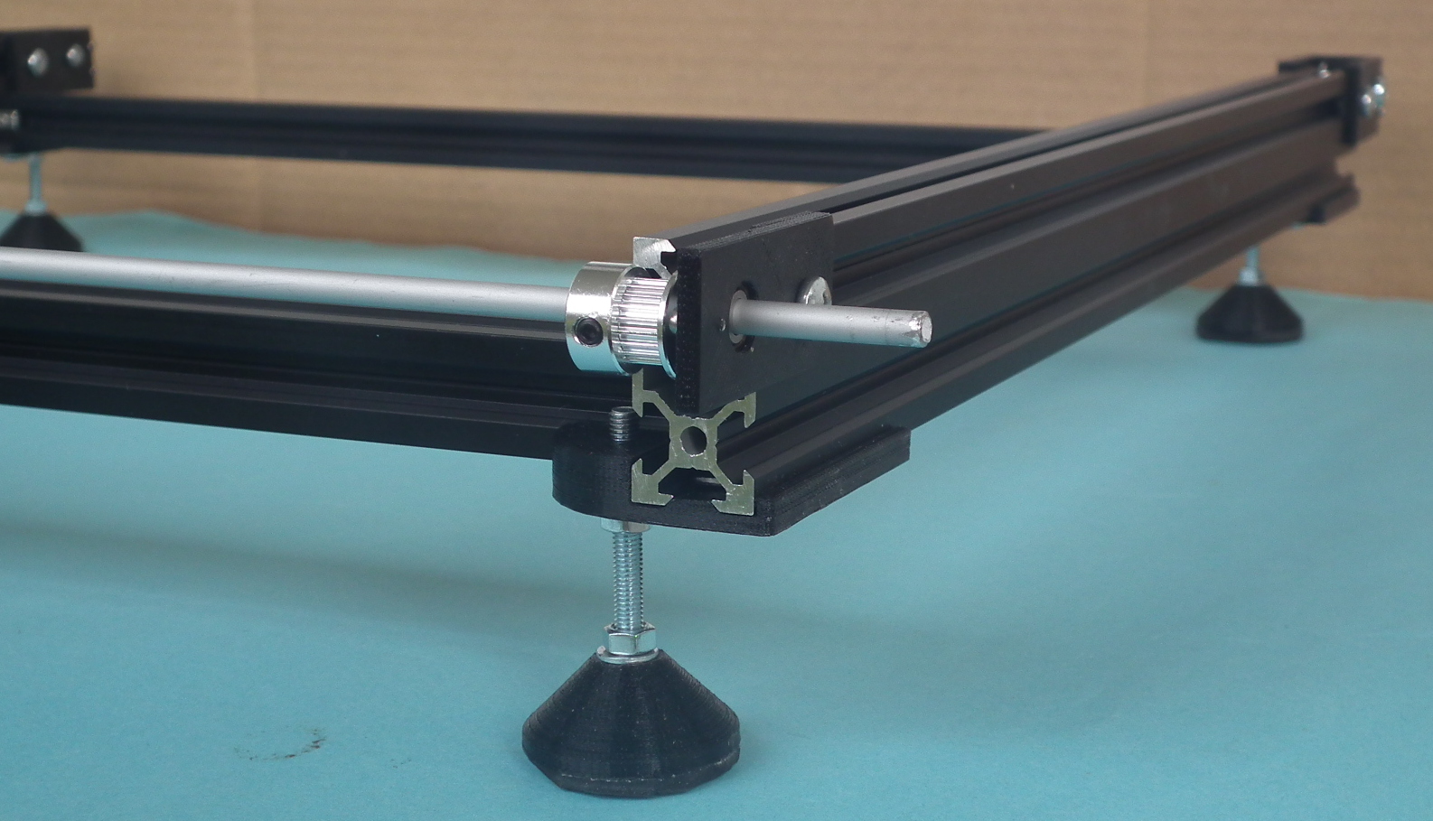

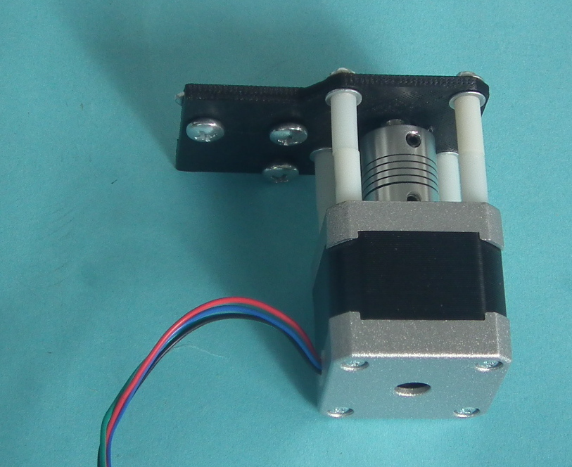

Dalsza część napędu suwnicy .
DSCF9293.JPG [ 227.19 KiB | Przeglądane 12596 razy ]
DSCF9294.JPG [ 366.03 KiB | Przeglądane 12596 razy ]
Zmontowany napęd od strony silnika , podkładki dystansowe należy dobrać do wielkości sprzęgła .
DSCF9288.JPG [ 385.33 KiB | Przeglądane 12596 razy ]
DSCF9289.JPG [ 402.03 KiB | Przeglądane 12596 razy ]
A rak wygląda napęd od strony przeciwnej .
DSCF9286.JPG [ 469.91 KiB | Przeglądane 12596 razy ]
DSCF9287.JPG [ 554.08 KiB | Przeglądane 12596 razy ]

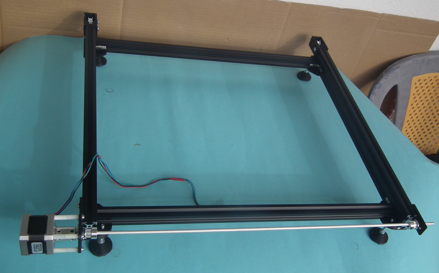

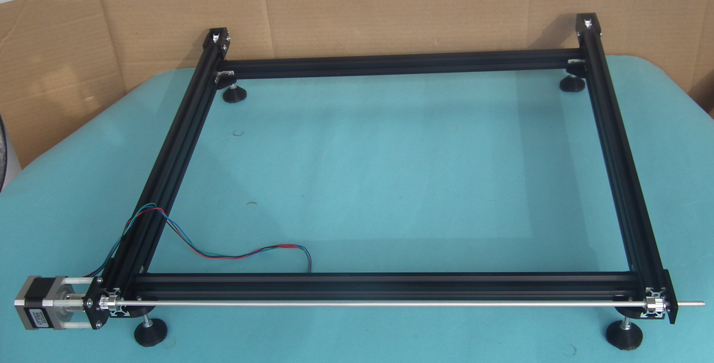

Całość zamontowałem do ramy głównej .
DSCF9290.JPG [ 422.83 KiB | Przeglądane 12596 razy ]
DSCF9291.JPG [ 569.86 KiB | Przeglądane 12596 razy ]

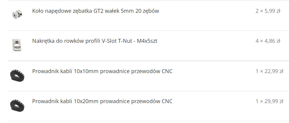

Wałek średnica 5 mm . dałem aluminiowy bo taki był pod ręką , jak będzie się uginał to wymienię na stalowy .
I na koniec ostatnie zakupy .
1.jpg [ 53.71 KiB | Przeglądane 12596 razy ]

Minęło trochę czasu , ale musiałem powycinać skrzydełka do akrobata .
Zabrałem się za montaż suwnicy , bramy czy jak ktoś sobie to nazwie .
DSCF9295.JPG [ 333.63 KiB | Przeglądane 12559 razy ]
Napęd karetki wraz z głowicą laserową za pomocą paska zębatego . Moim zdaniem tak lepiej i taniej oraz mniejszy kłopot z likwidacją luzów .
Wszystkie elementy montażowe wydrukowane .
suwnica.png [ 87.09 KiB | Przeglądane 12559 razy ]
Oczywiście dodaje pliki STL .
silnik napedu karetki.stl [922.05 KiB]
Pobrane 157 razy
podpora suwnicy karetki.stl [713.17 KiB]
Pobrane 180 razy
pod napinacz karetki.stl [661.02 KiB]
Pobrane 193 razy
DSCF9296.JPG [ 479.94 KiB | Przeglądane 12559 razy ]
DSCF9297.JPG [ 456.03 KiB | Przeglądane 12559 razy ]
Tak wyglądają zmontowane końcówki suwnicy .
DSCF9299.JPG [ 401.46 KiB | Przeglądane 12559 razy ]
DSCF9303.JPG [ 532.42 KiB | Przeglądane 12559 razy ]
DSCF9304.JPG [ 417.02 KiB | Przeglądane 12559 razy ]
Tak mi wyszły te elementy . Pozostaje teraz montaż wszystkiego do kupy .

A teraz całość zmontowana ( na razie bez regulacji , tyko do sprawdzenia ) .
DSCF9305.JPG [ 566.45 KiB | Przeglądane 12504 razy ]
DSCF9307.JPG [ 584.71 KiB | Przeglądane 12504 razy ]
Nie mogłem się oprzeć , przymierzyłem głowicę . Fajnie wygląda .
DSCF9308.JPG [ 551.73 KiB | Przeglądane 12504 razy ]
DSCF9309.JPG [ 471.74 KiB | Przeglądane 12504 razy ]
DSCF9310.JPG [ 699.44 KiB | Przeglądane 12504 razy ]
Dokupiłem arduino .
Zestaw-CNC-Shield-V3-UNO-R3-4-stepstiki-A4988.jpg [ 320.37 KiB | Przeglądane 12504 razy ]
W komputerze mam wgrany Grbl Controller 3.6.1 i teraz mam pytanie do mądrzejszych od mojej skromnej osoby .
Czy w arduino należy wpisać program , jeśli tak to jaki .
Do tej pory miałem do czynienia z drukarką 3D gdzie wpisywałem MERLINA i tam ustawiałem wszystkie zmienne .
Siedzę i kombinuje mocowanie i przesuw głowicy .
 Tytuł: Re: 40W wycinarka laserowa
PostNapisane: poniedziałek, 26 września 2022, 17:10
Stąd:
https://github.com/gnea/grbl/releases
Pierwsze od góry wersja 1.1h
Tylko że ta wersja jest 3 osiowa. Ja bym od razu zmienił w kodzie (plik config.h) na:
// NOTE: Defaults are set for a traditional 3-axis CNC machine. Z-axis first to clear, followed by X & Y.
#define HOMING_CYCLE_0 (1<<Z_AXIS) // REQUIRED: First move Z to clear workspace.
#define HOMING_CYCLE_1 ((1<<X_AXIS)|(1<<Y_AXIS)) // OPTIONAL: Then move X,Y at the same time.
// #define HOMING_CYCLE_2 // OPTIONAL: Uncomment and add axes mask to enable
// NOTE: The following are two examples to setup homing for 2-axis machines.
// #define HOMING_CYCLE_0 ((1<<X_AXIS)|(1<<Y_AXIS)) // NOT COMPATIBLE WITH COREXY: Homes both X-Y in one cycle.
// #define HOMING_CYCLE_0 (1<<X_AXIS) // COREXY COMPATIBLE: First home X
// #define HOMING_CYCLE_1 (1<<Y_AXIS) // COREXY COMPATIBLE: Then home Y
co pozwoli korzystać z homingu w pełni.

Wymyśliłem coś takiego do mocowania lasera ;
DSCF9312.JPG [ 546.81 KiB | Przeglądane 12466 razy ]
mechanizm głowicy.jpg [ 91.85 KiB | Przeglądane 12466 razy ]
Niestety pliki stl są za duże , jak ktoś by potrzebował to przekażę .
Całość przesuwa się na dwóch prętach 5 mm .
DSCF9313.JPG [ 440.28 KiB | Przeglądane 12466 razy ]
DSCF9315.JPG [ 244.77 KiB | Przeglądane 12466 razy ]
DSCF9317.JPG [ 310.59 KiB | Przeglądane 12466 razy ]
DSCF9318.JPG [ 274.3 KiB | Przeglądane 12466 razy ]
Na prętach głowica jest blokowana śrubkami M3 .
Skok głowicy " przesuw " 35 mm .
I w ten sposób zakończyłem wykonanie części mechanicznej , a przynajmniej części ruchowej .
Teraz muszę się zabrać za pracę domową którą zafundował mi Ellipsis .
PostNapisane: wtorek, 27 września 2022, 16:58
Przydałaby się regulacja bardziej dokładna niż to zrobiłeś.
Regulacja w trakcie pracy będzie bardziej niż niemożliwa.
Jakaś śruba pociągowa i pokrętło sruba chocby ze szpilki 6mm. Proste i pewnie większość masz pod ręką.
PostNapisane: wtorek, 27 września 2022, 17:00
Masz racje , ale do prób może wystarczy . A potem zobaczymy .
PostNapisane: środa, 28 września 2022, 09:22
Adam, przy tym konkretnie źródle takie ogniskowanie pi razy drzwi jest w zupełności wystarczające. Bynajmniej ja tak uważam. Ustawiam wysokość na oko i działa

Czyli rozumiem że program grbl należy skompilować , następnie wpisać do programu arduino . Dopiero tam można dokonać stosownych poprawek i następnie wpisać do pamięci płytki UNO .
Czy jest możliwość znalezienia skopiowania programy skompilowanego , czyli gotowego do wpisania do programu arduino .
PostNapisane: środa, 28 września 2022, 13:03
Posty: 121
Lokalizacja: Kleszczewo
Cześć
Pobierasz *.zip z podanego linku, rozpakowujesz.
Przechodzisz do katalogu grbl-1.1h.20190825.zip\grbl-1.1h.20190825\grbl\examples\grblUpload\ i otwierasz w Arduino IDE plik grblUpload.ino.
To kompilujesz i uploadujesz jak wszystkie inne programy do Arduino.
Wcześniej możesz przeprowadzić w dowolnym programie edycje pliku grbl-1.1h.20190825.zip\grbl-1.1h.20190825\grbl\config.h zgodnie z wcześniejszymi poradami.

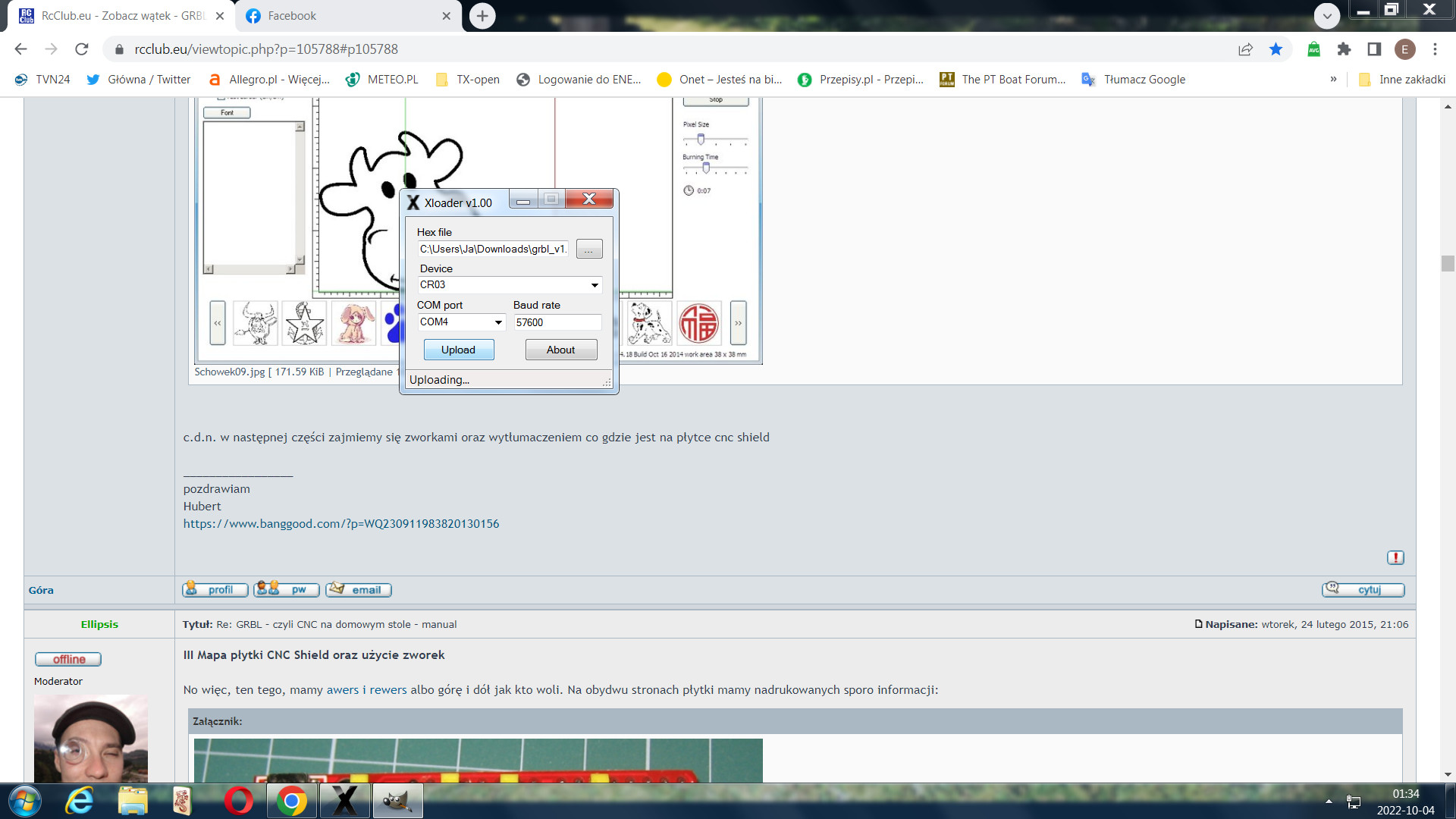

Mam taki problem .
Wpisałem program ;
Bez nazwy.jpg [ 296.98 KiB | Przeglądane 12327 razy ]
Program wpisany podany przez Huberta , i dalej się nic nie dzieje .
Wpisałem z przykładów 01 Basik , zapaliła się djoda na płytce .
PostNapisane: wtorek, 4 października 2022, 10:09
Co rozumiesz przez nic się nie dzieje? Jak to rozpoznajesz? Bo sama płytka nic nie zrobi po wgraniu hexa. A wgranie blika usunęło grbl.
PostNapisane: wtorek, 4 października 2022, 10:46
Tak na fotce , po wciśnięciu Upload pojawia się na dole napis Upload . Całość się zawiesza i nie reaguje na nic . Dopiero po wyjęciu przewodu z USB program Xloader zaczyna działać a na dole pojawia się napis Upload failer .
