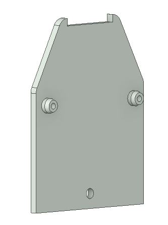

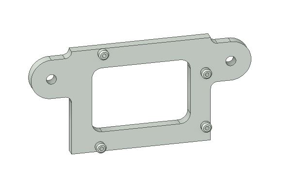

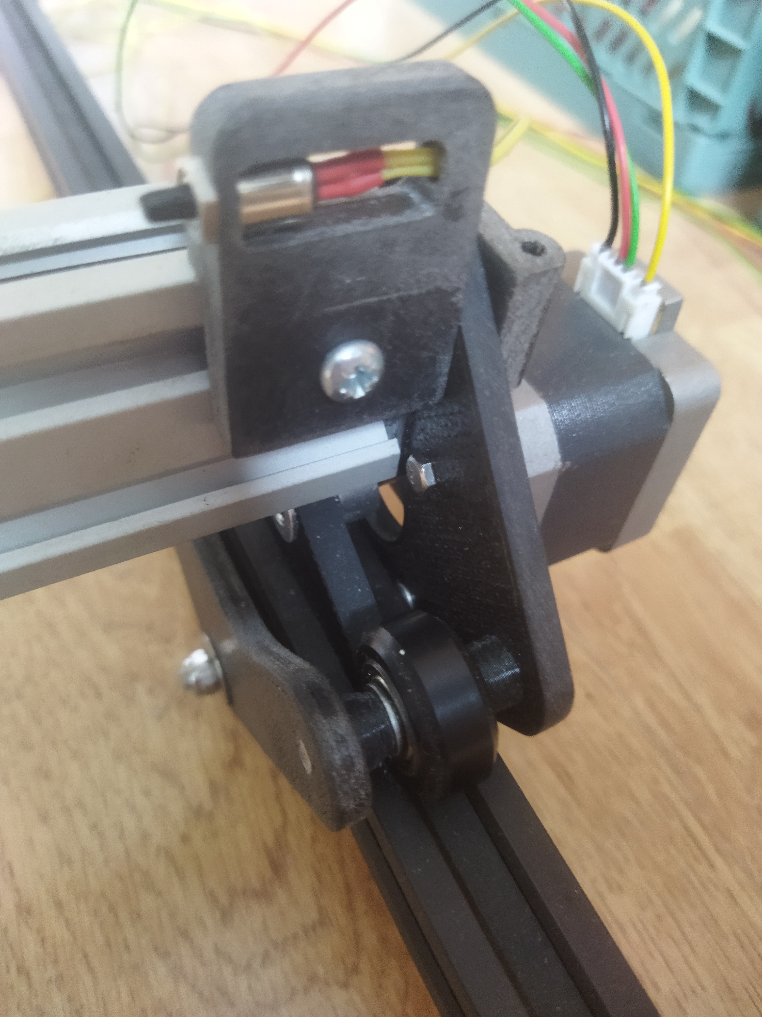

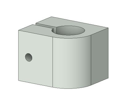

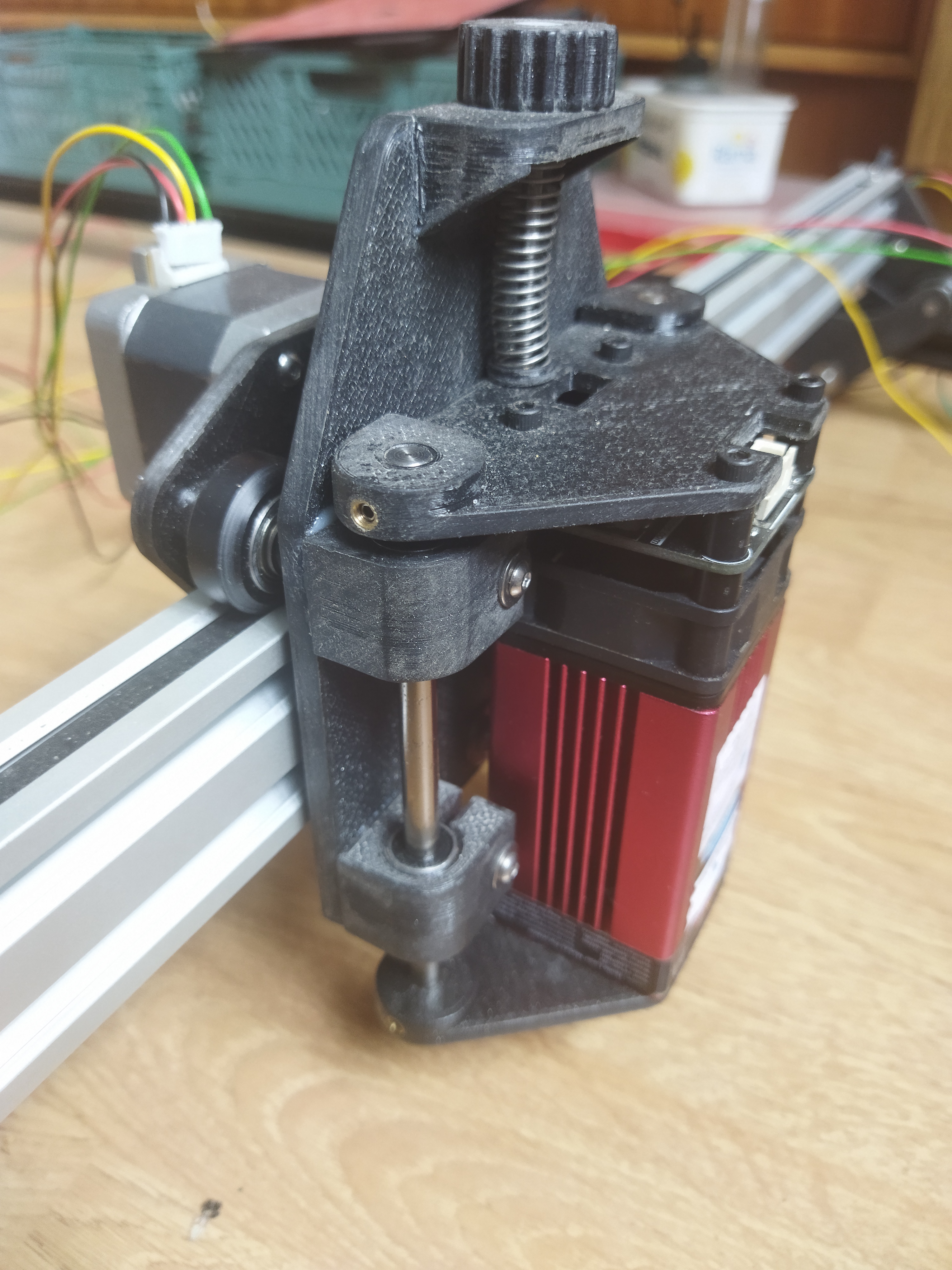

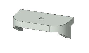

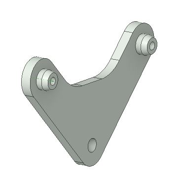

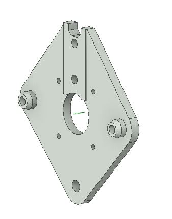

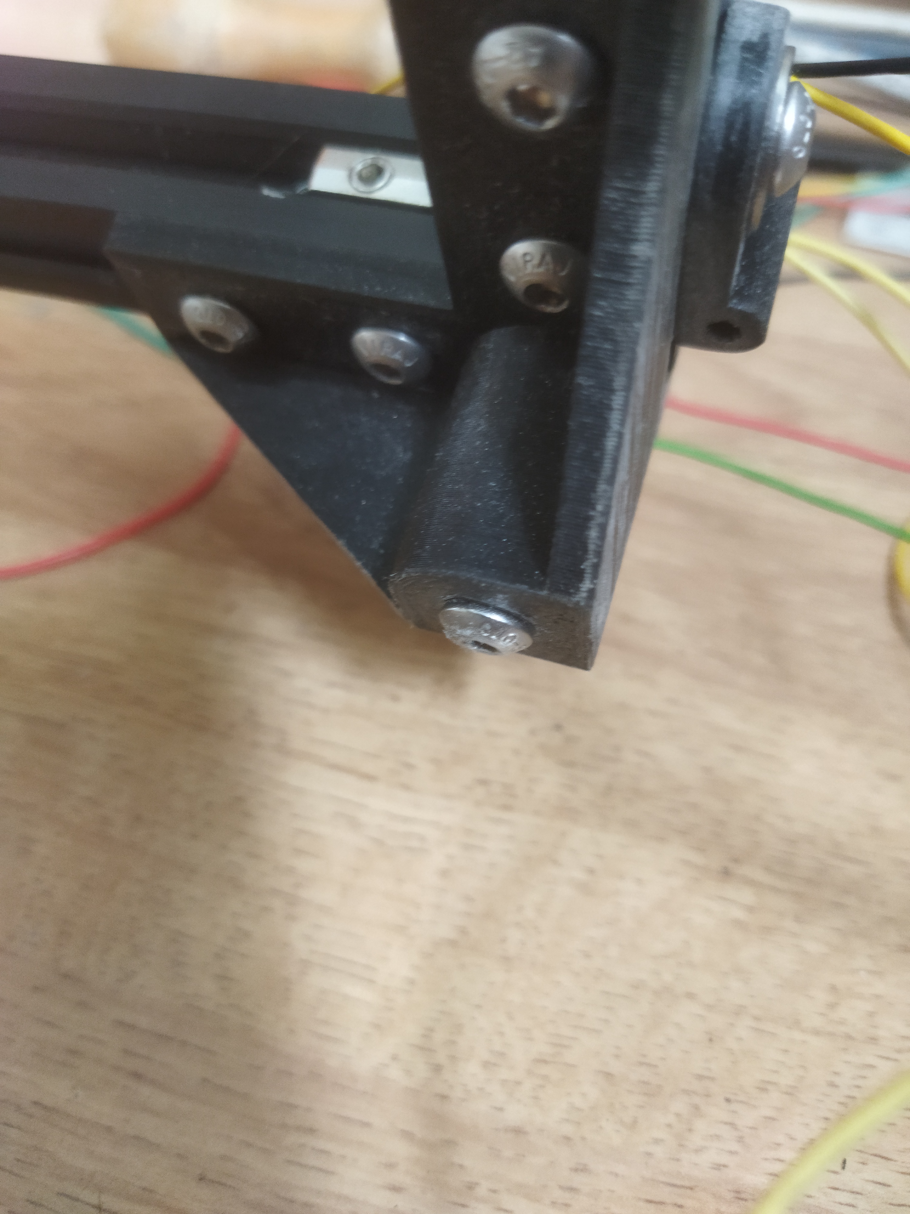

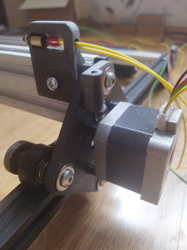

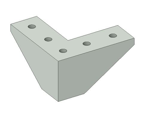

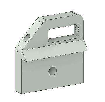

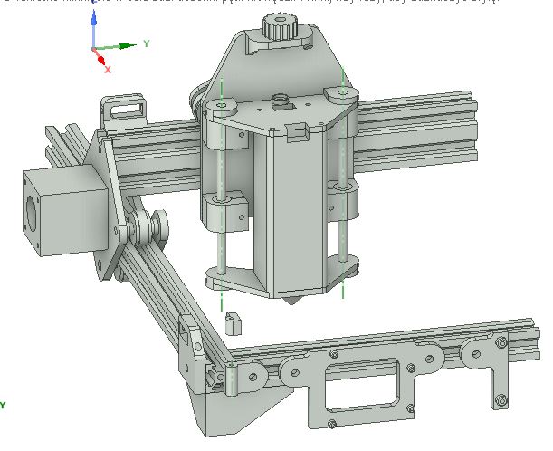

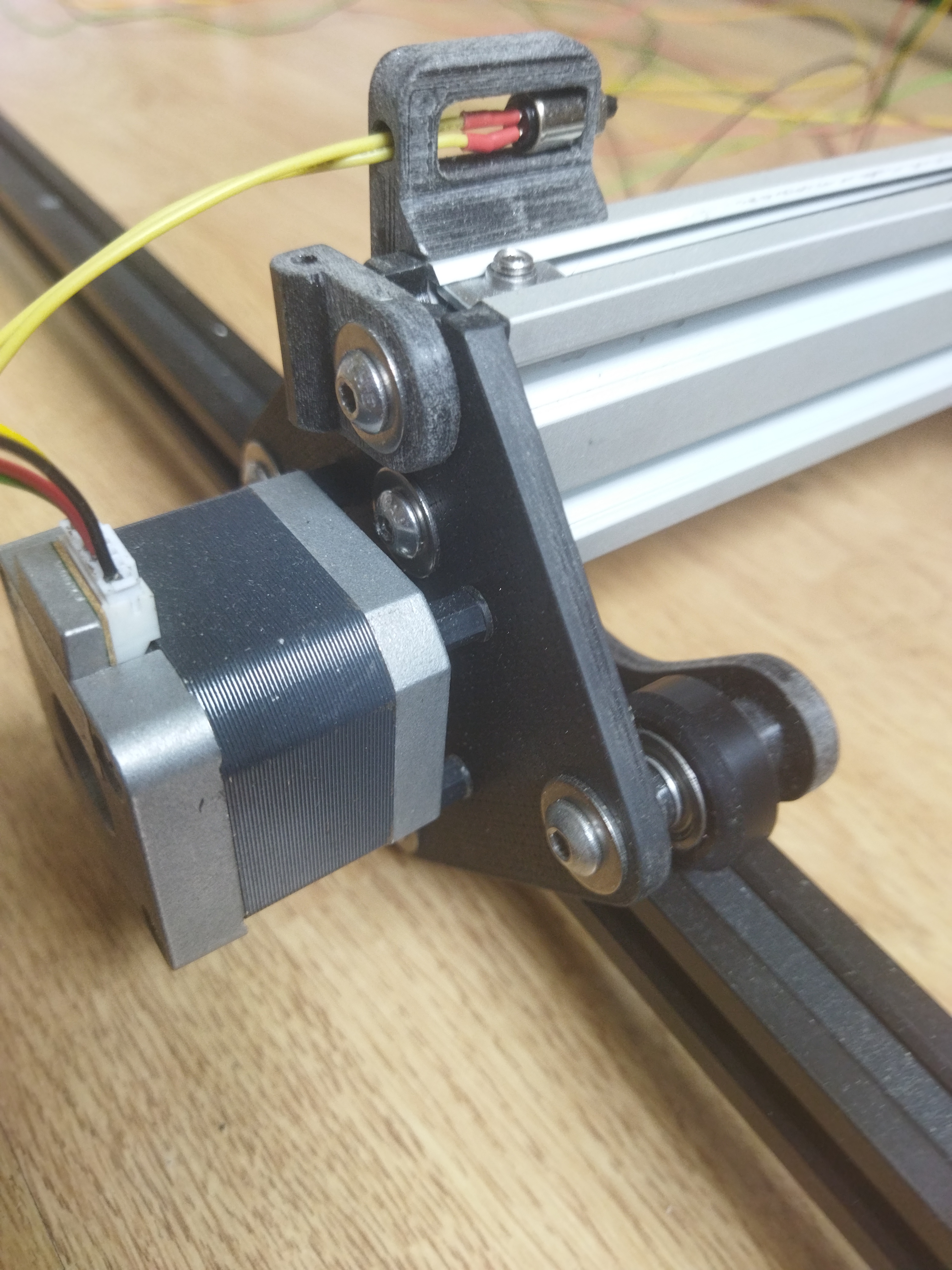

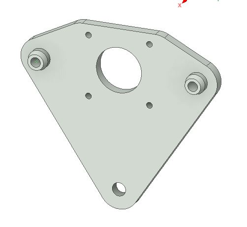

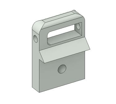

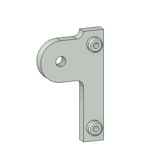

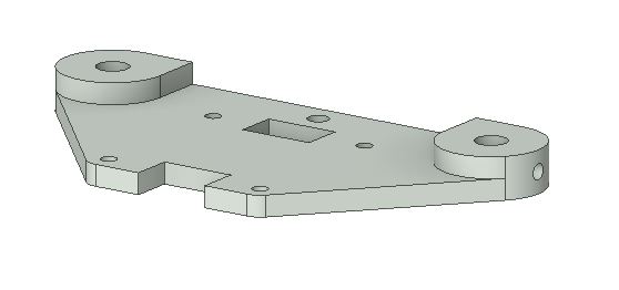

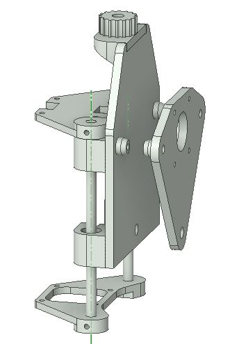

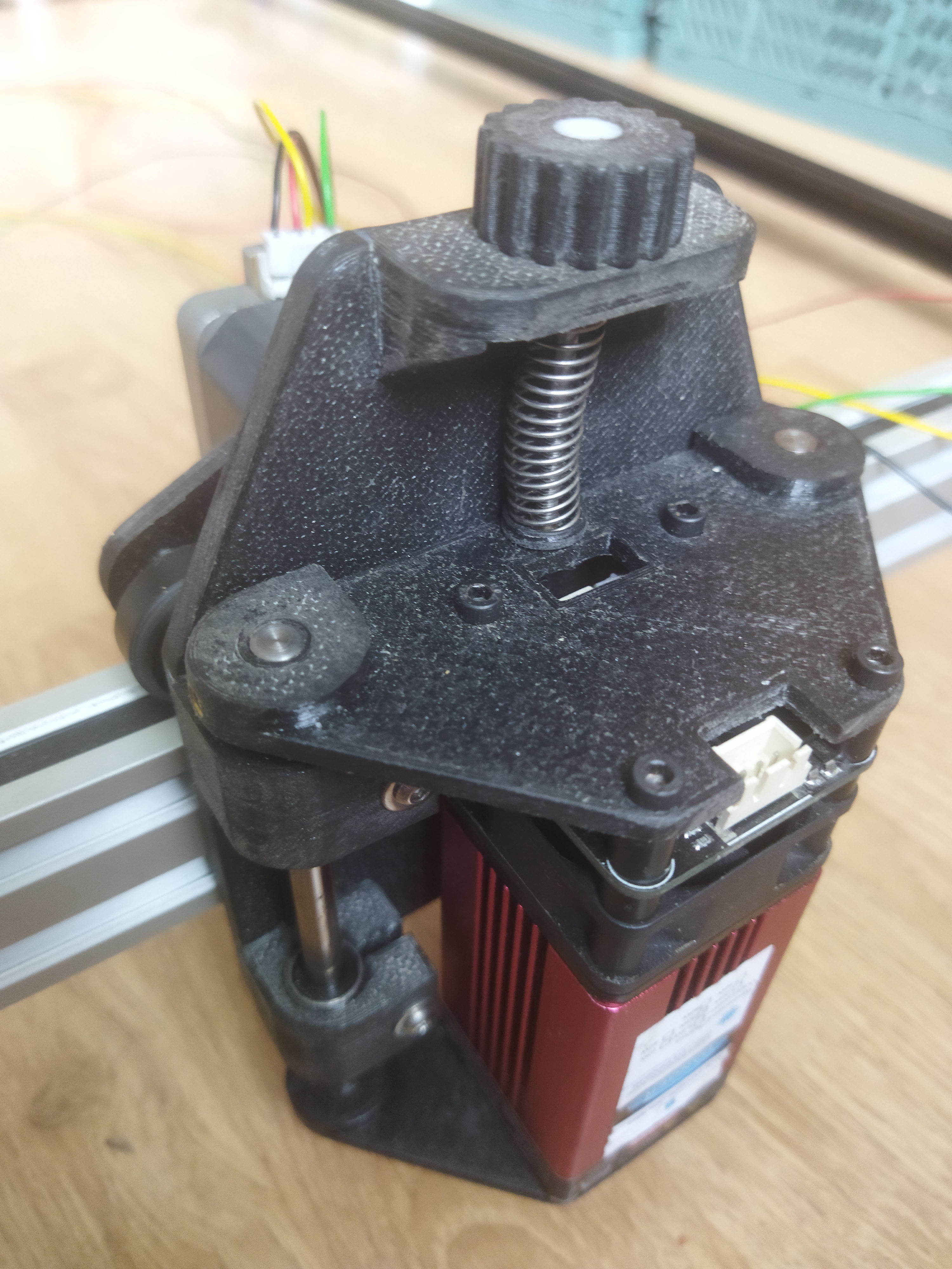

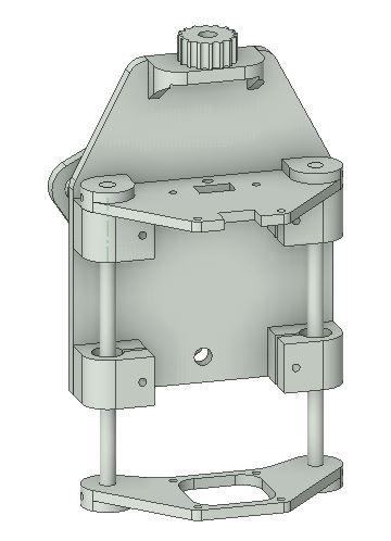

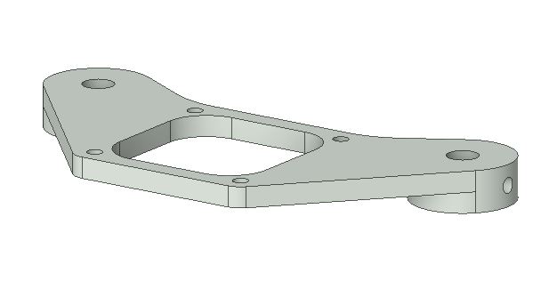

Dzięki uprzejmości Pawła z Pabianic stałem się właścicielem laserka 30W 450nm. Po szybkim spojrzeniu na zawartość kartonów okazało się, że jedynymi elementami jakich mi brakuje jest kilka rolek do profili 2020, oraz pasek GT2. Czekając na ich dotarcie z dalekich Chin postanowiłem trochę porysować w DSMie, i wydrukować poszczególne elementy. Rama jest z profili 2020 o długości 130cm i 60cm, co mi dało pole robocze 113,5x47,5cm. Jak uporządkuję pokój zapodam fotki całości, a teraz tylko rzuty poszczególnych elementów wraz z ich STLami. Kilka elementów musiało być sklejanych (oprawki łożysk liniowych do płytki karetki, oraz podstawka pod śrubę regulacyjną wysokości). Każdy element jezdny składa się z 3 rolek - 2 na górze mocowane na sztywno, 1 na dole regulowana dwoma mimośrodami. Pierwotnie był to jeden mimośród i tulejka dystansowa, ale że mimośrodów mam jeszcze chyba z 10 więc dałem po jednym na stronę - kolosalnie poprawiło to sztywność regulacji, choć jedynym minusem jest konieczność pilnowania by obydwa mimośrody miały jednakowe wychylenie.

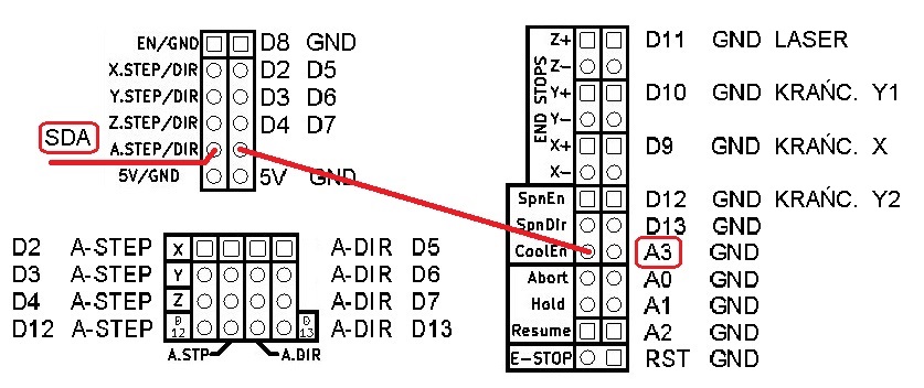

Elektronika to Arduino UNO plus nakładka, zaś napęd - 3 silniki NEMA17,rolki napędowe 16 zębów. Wiem że większość używa jednego silnika na obie strony osi Y (plus wałek przenoszący napęd), ja jednak zdecydowałem się na 2 silniki by mieć możliwość jak najdokładniejszego dotarcia do punktów zerowych. Silniki działają w ten sposób że podczas pracy obydwa chodzą równocześnie, jednak bazowanie jest niezależne. Kanapka CNC na arduino wymagała małej modyfikacji kabelkologii po to, by oś która w oryginale była klonowana mogła działać niezależnie od oryginalnej osi Y - i otrzymałem dwa niezależne sterowania dwoma silnikami. Jeśli lud czytający te wypociny sobie zażyczy - zrobię malunek gdzie trzeba zrobić połączenie dwoma przewodami (na szczęście do już wyprowadzonych oryginalnych pinów), i zapodam zmodyfikowanego configa do wgrania w arduino.
Elementy z fotek 3, 10, 11 i 12 mają wtopione inserty M3, zaś elementy 6 i 13 mają otwory pod górne rolki gwintowane w wydruku.
Póki co jestem po pierwszych testach samego działania całości, i na chwilę obecną czeka mnie jedynie jakieś logiczne rozłożenie przewodów - no i coś czego aż się boję na samą myśl o tym, czyli naumienie się obsługi programu :D

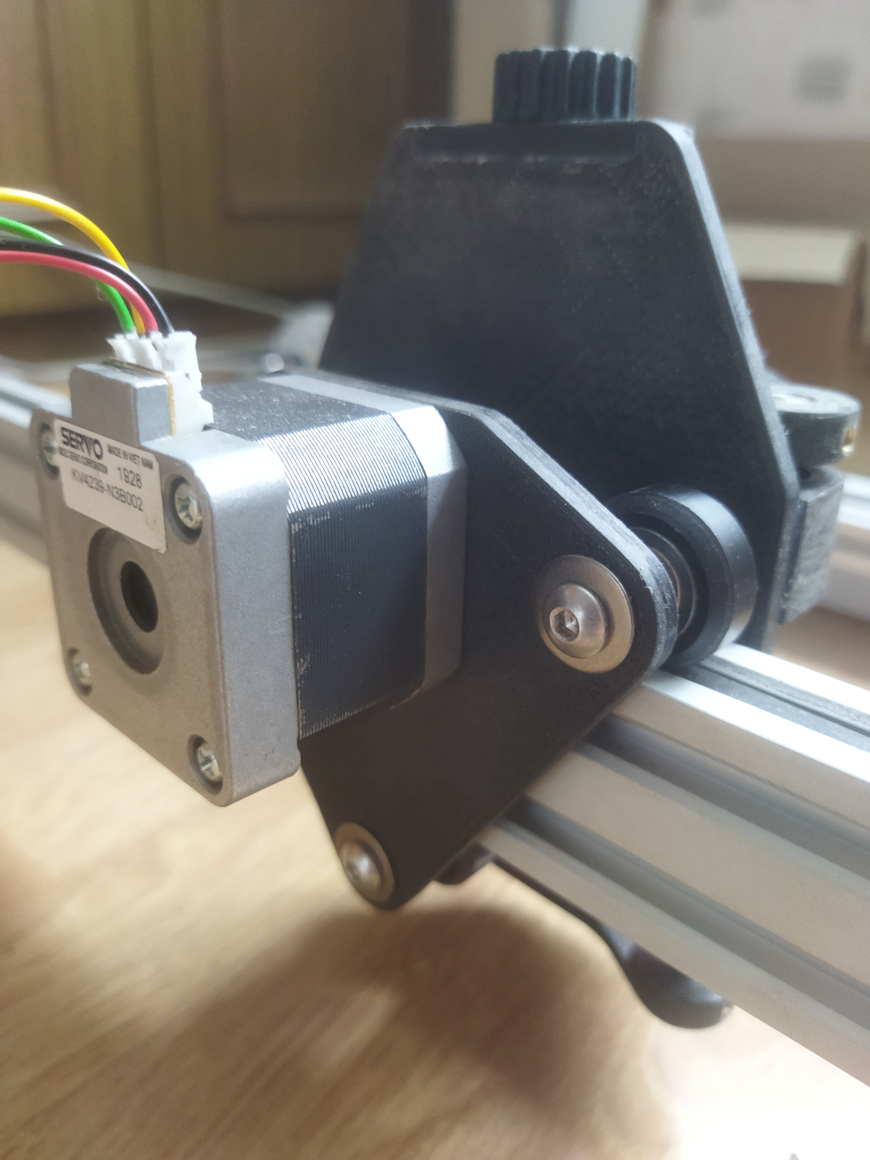

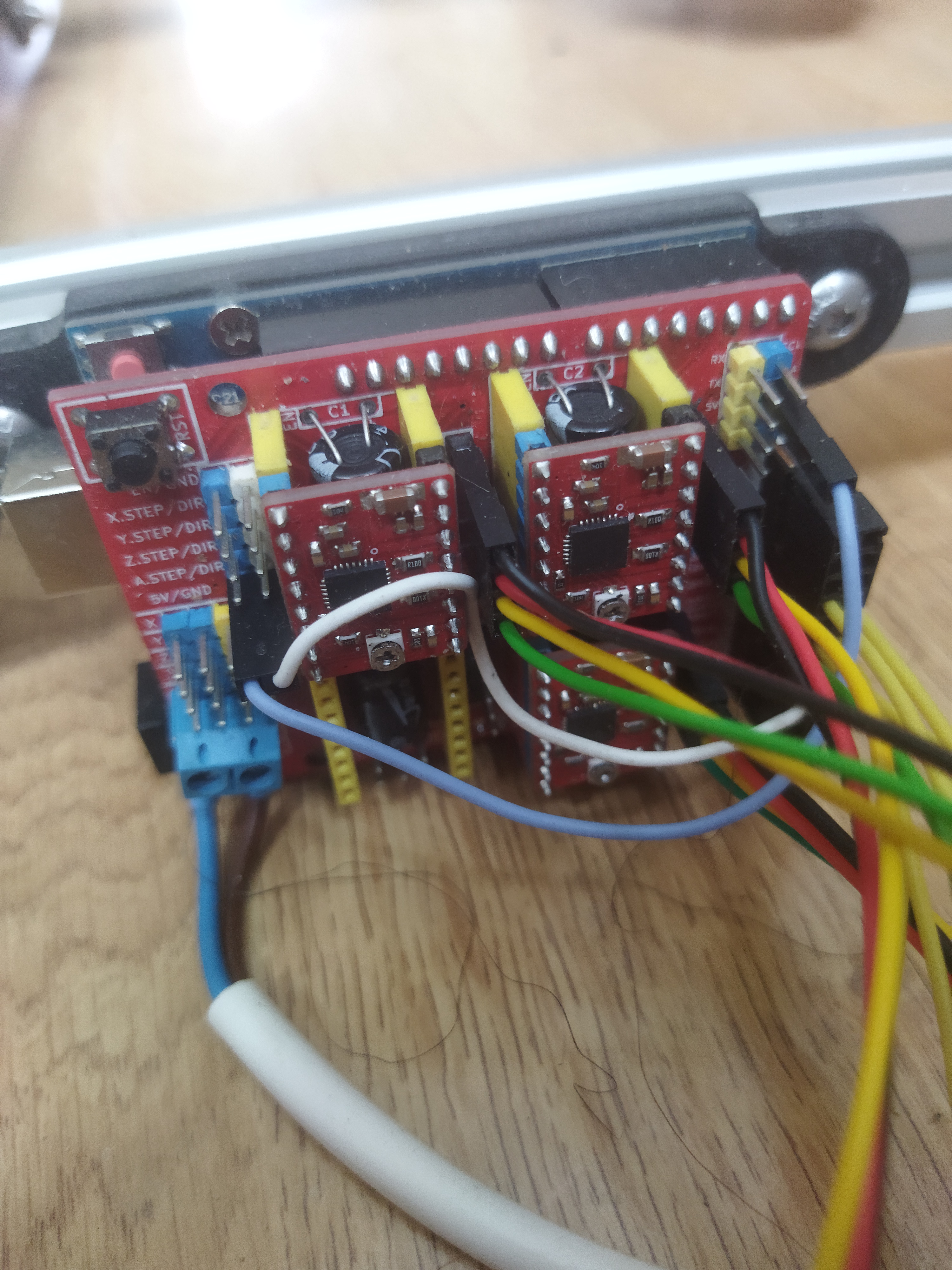

oraz podłączenie drugiego silnika Y i kilka fotek samej maszyny:

I na koniec - ustawienia softu Arduino i GRBL. Sam soft został zassany z TEJ stronki, spod wytłuszczonego słowa "firmware". Okazało się jednak, że ta wersja nie do końca odpowiada moim wymaganiom, a ponadto posiada jeden błąd w literówce któregoś z plików tworzących cały wsad do Arduino. Moje wymagania dotyczyły dwóch silników na osi Y, zaś literówka była w którymś z plików innym niż config - błąd uwidaczniał się chyba w momencie zaznaczenia że oś Y składa się z dwóch silników. Teraz nie zapodam dokładnego linku, ale gdzieś na wiki GRBLa było to dokładnie opisane.
Tak czy siak - poniżej wsad jaki wgrałem u siebie, i oczywiście z poprawioną literówką.
_ Laser.rar [293.06 KiB]
Pobrane 151 razy
Sam program LaserGRBL również wymagał odpowiednich ustawień, i szczerze mówiąc spędziłem @!!!!!@ godzin na rozwiązaniu problemów z krańcówkami - całość nie działała jak chciałem. Lekarstwem okazały się ustawienia "dolarów" jak poniżej - mimo iż mam w sumie 3 krańcówki, to któraś z opcji LaserGRBL wymaga zaznaczenia ich braku ($21??) :roll: ..
Tak czy siak - teraz wszystko działa jak chciałem, i niniejszym pragnę się tą radością podzielić :D :D :D

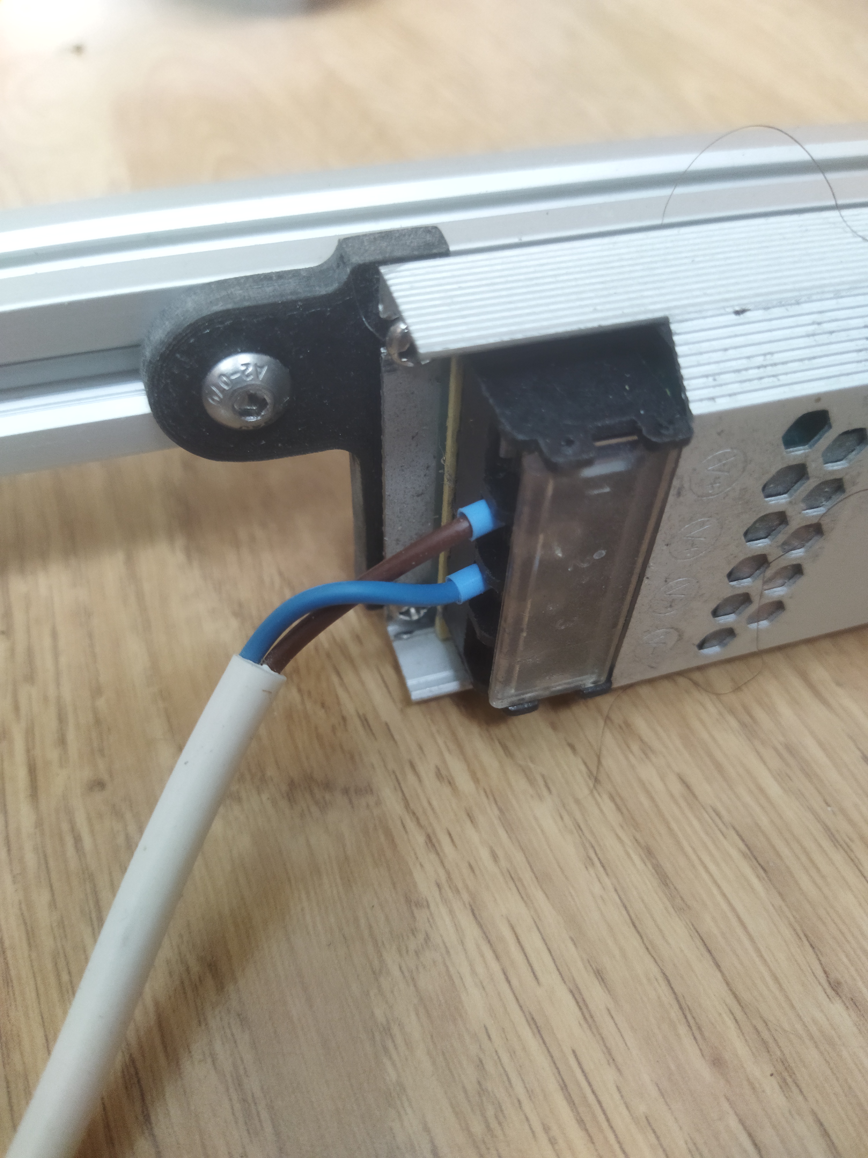

Tak bez uziemienia??
 Tytuł: Re: Laser 30W by Rumcajs
PostNapisane: wtorek, 25 lipca 2023, 14:43
JOKER 2 napisał(a):
Fajne , będę podglądał i może coś wtrącę .
Dzięki za odzew - jestem chętny na wysłuchanie wszelkich propozycji poprawy :D ;)
Uziemienie jest, ale że zasilacz podaje tylko 12V bez uziemienia więc rama jest podłączona od razu po stronie 230V..
PostNapisane: środa, 26 lipca 2023, 09:27
Przepraszam do czego jest rama podłączona? Bo nie bardzo zrozumiałem to zdanie
PostNapisane: środa, 26 lipca 2023, 10:46
Obudowa zasilacza jest uziemiona, a że jest on mocowany do ramy więc i rama jest uziemiona.
PostNapisane: środa, 26 lipca 2023, 13:09
Jak powiększy się fotkę to widać że te kabelki niebieski i brązowy są od strony wyjścia zasilacza, a nie wejścia 230. Zapewne zasilacz wejście 230 ma z drugiej strony i tam jest uziom wpięty, tak?
PostNapisane: środa, 26 lipca 2023, 18:52
Dokładnie..

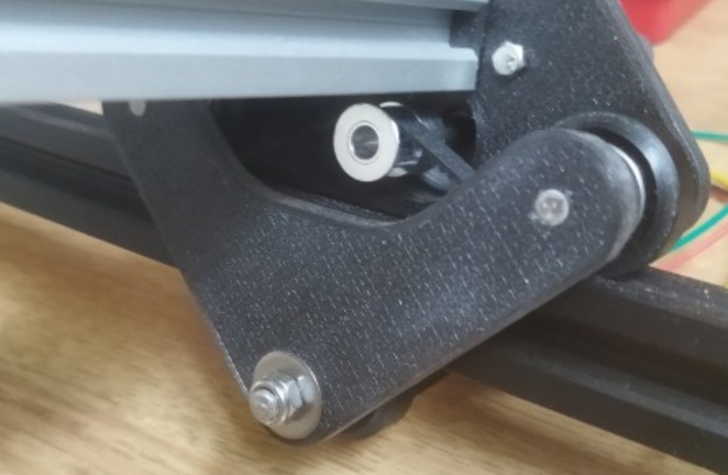

PostNapisane: czwartek, 27 lipca 2023, 20:50

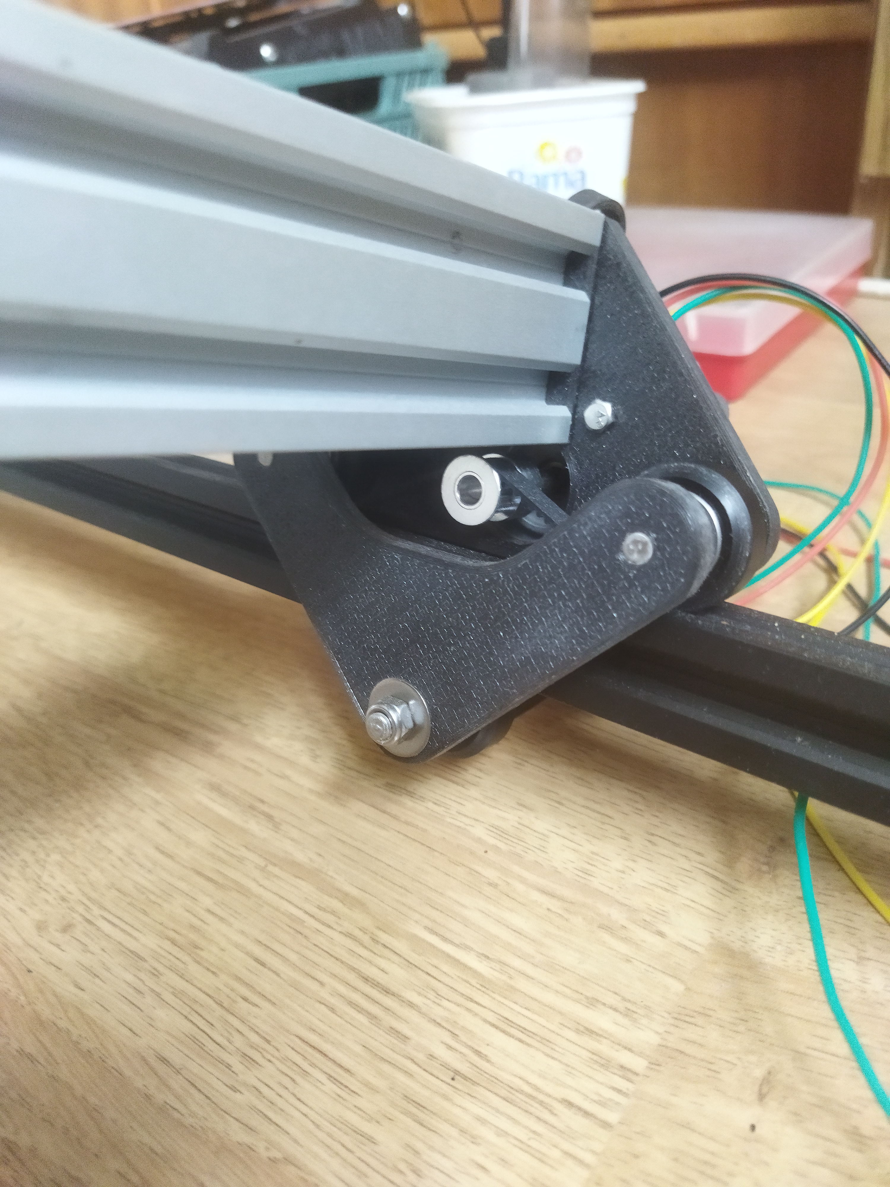

Fajnie że się rozwijasz 8-) Jak miałbym się "czepnąć", to według mnie, zębatka jest za nisko, przez co pasek "łapie" tylko kilkoma zębami, co może skutkować przeskakiwaniem paska przy szybszych przejazdach.
Laser 30W by Rumcajs.jpg [ 128.77 KiB | Przeglądane 6625 razy ]
PostNapisane: piątek, 28 lipca 2023, 08:26
Myślę, że w przypadku lasera nie będzie z tym problemów. Zerowe opory "skrawania" ;)
PostNapisane: piątek, 28 lipca 2023, 10:13
Ja się cieszę, że Rumcajs wrzucił temat dzięki temu mamy o czym dyskutować, bo gdy nie ma tematów to jest cisza
PostNapisane: piątek, 28 lipca 2023, 10:15
Cheche - no fakt że ostatnio nic nie pisałem, ale mam nadzieję że w nadchodzących miesiącach nadrobię zaległości :D
PostNapisane: piątek, 28 lipca 2023, 20:37
Po odpoczynku wrzucę temat drukarki 3d. Będę miał dużo pytań. Tymczasem nie zaśmiecam tematu ;)
PostNapisane: niedziela, 30 lipca 2023, 20:22
Takoż i ja sądzę
PostNapisane: poniedziałek, 31 lipca 2023, 06:51
Jakbyco - wyjdzie w praniu, a że drukarka wciąż działa więc w razie problemów druknę nowe elementy ;)
