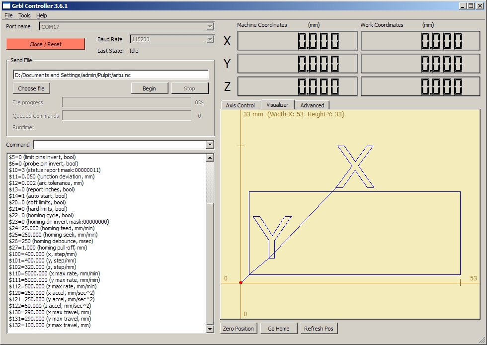

Obrazek Obrazek

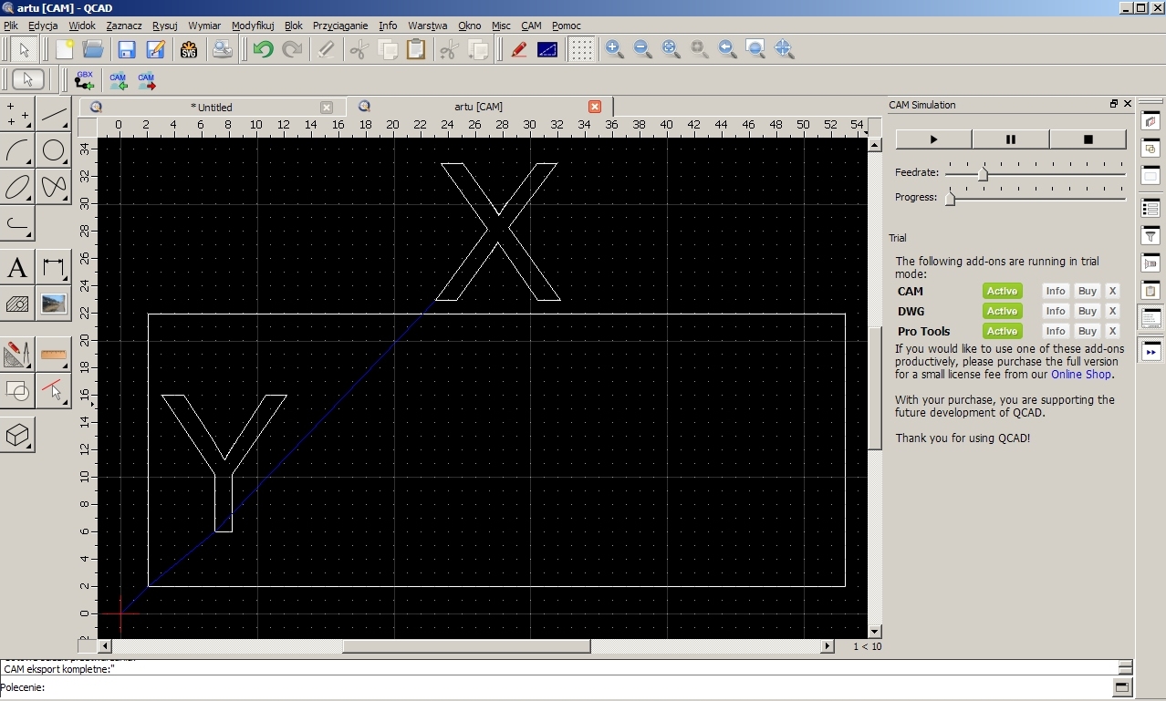

Hubert a wspomnisz o programie do generowania G codów
Pozdrawiam Mikrus vel Robert
popylacz na bandicie
 Tytuł: Re: GRBL - czyli CNC na domowym stole - manual
PostNapisane: środa, 18 lutego 2015, 18:52
Już wspominałem: http://rcclub.eu/viewtopic.php?f=47&t=6691&p=90012
PostNapisane: środa, 18 lutego 2015, 19:03
faktycznie jest dzięki
wersja pro Qcad plus Cam to tylko 70 funtów mniej jak za Cut2d warto pomyśleć :)

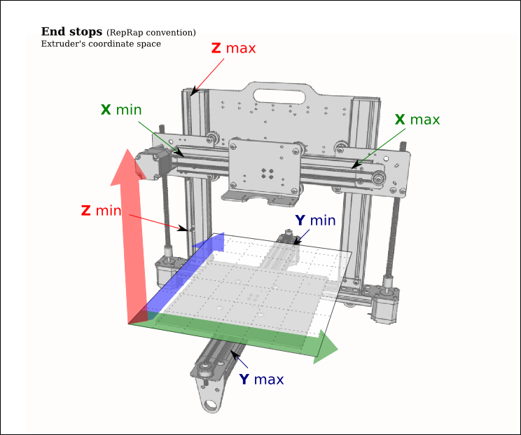

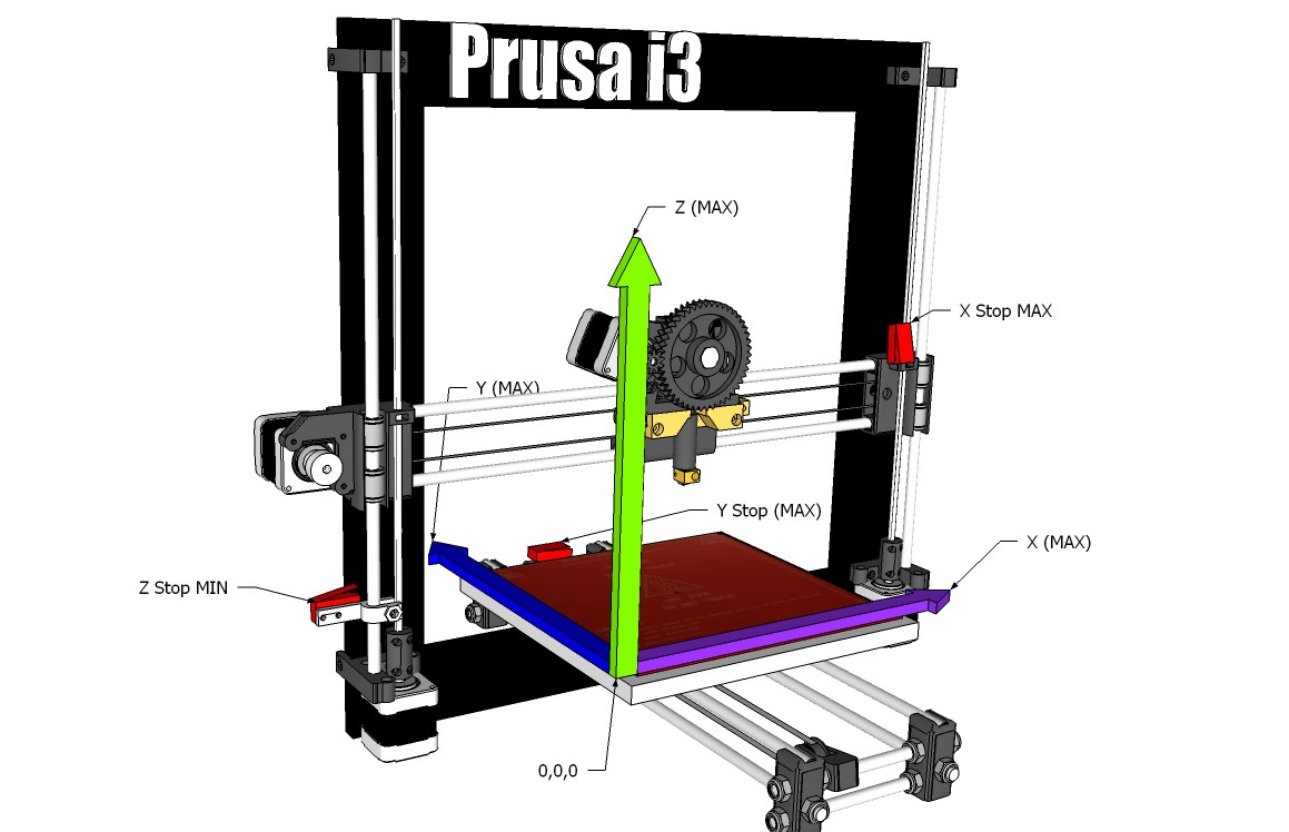

Każda oś ma swoją nazwę i takiej nomeklatury się trzymamy. Bez względu na fizyczność samej maszyny układ literek pozostaje bez zmian.
Nie żebym się czepiał :mrgreen: ale wszelkie inne źródła, oprócz Twojego podają inny układ osi (:)
prusa_i3.jpg [ 113.2 KiB | Przeglądane 31063 razy ]
xyz3.png [ 111.55 KiB | Przeglądane 31063 razy ]
PostNapisane: wtorek, 10 marca 2015, 21:31
Artur, próbuję dostrzec to co Ty, ale przegrywam. Wszystkie rysunki czy Twoje czy moje pokazują to samo. Z jest osią "w pionie" a X/Y "w poziomie". Jedni robią maszyny z dłuższą X, inni z dłuższą Y. Ważne żebyś wiedział gdzie masz początek i ważne żebyś wiedział jak narysować kształt w programie CAD żeby był dobrze "ułożony na maszynie".

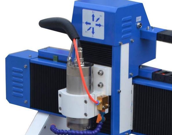

Ha Ha mam taką karteczkę naklejoną do dzisiaj na wrzecionie, ledwo już się trzyma ale jeszcze jest.
PostNapisane: wtorek, 10 marca 2015, 22:20
Chińczyki też przyklejają (frezarka 4040) :mrgreen:
