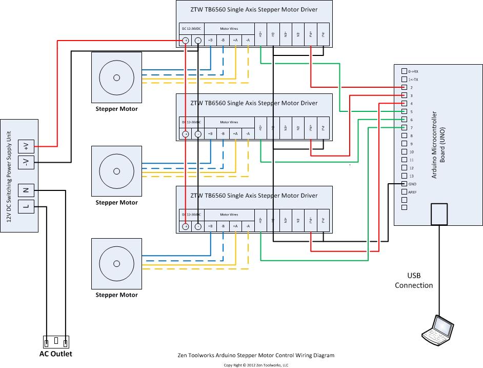

Czyli coś takiego jak w załaczniku :roll:
ZTW-Arduino-Control-Diagram.jpg [ 77.06 KiB | Przeglądane 15900 razy ]
 Tytuł: Re: Wycinarki, frezarki, plotery i inny miszmasz CNC
PostNapisane: niedziela, 4 stycznia 2015, 14:18
Tak. I do tego można jeszcze pociągnąć linię ENABLE. Dodatkowo jeśli te Twoje motory to takie smoki to ich zasilanie zrobiłbym na 3 parach przewodów bezpośrednio z zasilacza a nie tak jak tu na schemacie po kolei (lawa strona schematu)

Oki, w takim razie lista zakupów na "po wypłacie":
4 x Single Axis TB6600 0.2-5A Two Phase Hybrid Stepper Motor Driver Controlle HS $57.48 (jeden "na zapas" :mrgreen:)
1 x UNO R3 Board ATmega328P ATmega16U2 $8.50
1 x 12V 33A 400W Voltage Transformer $29.00 mam nadzieję, że wystarczy taki zasilacz :roll:

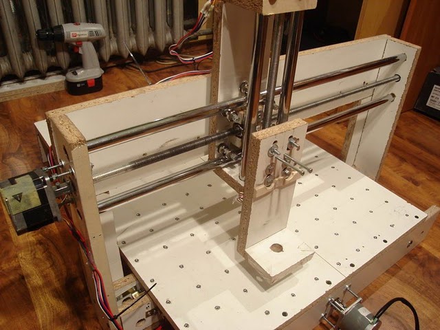

No to wrzucam zdjęcie. Staruszka już trochę przeszła ale dzięki temu mam sporo przemyśleń na ewentualną następczynię.
DSC00332.jpg [ 75.52 KiB | Przeglądane 15788 razy ]

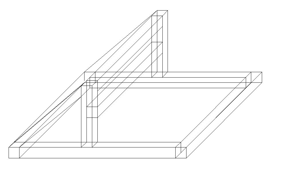

A ja dzisiaj coś narysowałem... Nie bić za mocno :mrgreen: Plik dwg w załączniku...
Materiał płyta MDF 20mm, stół 500x500mm, pole robocze... to się okaże po "zbudowaniu" osi Z... :nieufny:

Z frezowania "kreskowanego" bym osobiście zrezygnował. Zwiększy znacznie cenę i to właściwie wszystkie jej cechy.
Ja się zastanawiam nad zmianą "boczków" na sklejkę lignofol 25, a Ty chcesz mi obniżyć sztywność (:) Wszystkie łączenia będą klejone, i oczywiście skręcane na konfirmaty 7x50.
Pierwotnie miała być 200x300mm, ale jakoś tak urosła (wymuszone przez długości handlowe prowadnic z podporami), i trzeba było "dodać sztywności".
Zapomniałem wcześniej napisać, prowadnice osi X i Y będą na prowadnicach podpartych 20mm. Do jesieni powinienem się wyrobić z uruchomieniem :mrgreen:
"Rysowanie ramy" wzorowałem na projekcie oprawcafotografii z forum CNC :D Tylko On ma na paskach, a u mnie będzie na śrubach... prawdopodobnie kulowych ;)

Jak na śrubach to lipa Panie. Będziesz miał inaczej ułożone silniki niż w tym projekcie z CNC. Przeanalizuj jeszcze raz ten projekt.
PostNapisane: poniedziałek, 5 stycznia 2015, 22:36
Za zmianą na sklejkę podpiszę się obiema rękoma, ale frezowany mdf skręcany konfirmatami to brzmi jak meble z ikei... Też mi się wydawało, że mdf jest twardy - no bo jak podparta płyta ma się ugiąć? Ano ugina się jak plastelina. A jak się frezuje coś nie na wylot i potrzeba dokładności nawet tylko do pół milimetra to takie błahostki potrafią napsuć krwi. Polecam testy z miernikiem zegarowym i naciskiem nawet za pomocą palca.
Sklejka i to najgrubsza na jaką Cię stać. Wałki oczywiście podparte i też najgrubsze jakie będą.

Adam, mocowania silników jeszcze nie ma, ale wiem, że będą one "w osi osi śruby" :-)
Hubert, widzę, że za często przebywasz na pewnym forum CNC i się zaraziłeś "czarnowidztwem" od nich :mrgreen:
Powtórzę jeszcze raz: nie buduję "maszyny" zarobkowej, tylko na własne potrzeby. Czy detal będę ciął 2h, czy 20min, to nie robi mi różnicy, więc nie ma (jak dla mnie) sensu nadmiernego "śrubowania sztywności". Jakaś tam musi być, ale bez przesady.
Jak Sam napisałeś wcześniej: "Staruszka już trochę przeszła ale dzięki temu mam sporo przemyśleń na ewentualną następczynię", i z tego co widzę na zdjęciach, nie jest to "demon sztywności" :nieufny:
Myślę, że ta moja konstrukcja spokojnie poradzi sobie ze sklejką, laminatem i prawdopodobnie aluminium (przy małych "przyborach") :D

Z tą wersja z profili, to pewnie mi przejdzie, jak jutro dostanę wycenę potrzebnych materiałów :mrgreen:
Już mi przeszło :mrgreen: Ponad 600PLN-ów za materiał, cięcie na wymiar i kilka kątowników (:) Pozostaję przy "drewniaku" :D
Teraz czekam na info o dostępności rozmiarów płyt MDF, ewentualnie sklejki lignofol i zabieram się za rysowanie :D
PostNapisane: środa, 7 stycznia 2015, 21:19
600 PLNów za materiał na kompletną ramę z pocięciem? Czy za co?
PostNapisane: środa, 7 stycznia 2015, 21:32
Podstawa cztery sztuki 500mm, dwa "maszty" 230mm, dwie poprzeczki po 420mm, dwa "odskosy" 325mm.
Na szybko "naskrobałem" szkielet, i wrzuciłem pdf-a z wyceną. Generalnie koszt profilu to 75,84/m netto

PostNapisane: środa, 7 stycznia 2015, 21:36
6stów :lol:
to ja za 70 funciaków mam 6 profili 40x40 po 1 metrze
a te 6 styka i zapasik jest
Pozdrawiam Mikrus vel Robert

PostNapisane: środa, 7 stycznia 2015, 22:08
Profil profilowi nie równy :mrgreen:. Ja akurat zadałem pytanie o ten najmocniejszy pełny. Są jeszcze "lekkie" i najsłabsze "ekonomiczne"
1.jpg [ 288.09 KiB | Przeglądane 16209 razy ]

To Sprawdź (jeśli jest taka możliwość) ile by kosztowała wysyłka 5szt takich profili :roll: Jakieś 13kG wraz z opakowaniem :D
Może jednak "popełnię" z amelinium :roll:
