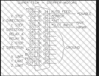

im więcej interneta tym gorzej

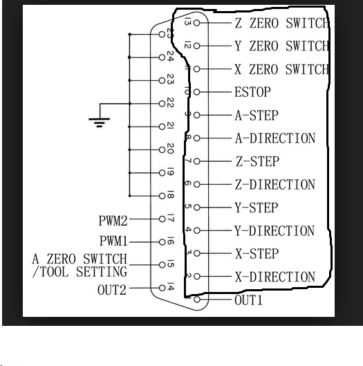

czy ktoś może mnie oświecić które połączenie jest właściwe
poddaje sie podłączyłem tak samo jak z tej stronki o tez lypa :evil:
http://danceswithferrets.org/geekblog/?p=219

Robert, ochłoń. Co masz zrobione, co do czego podłączasz i co Ci nie działa?
Jeśli masz GRBL to bierz informacje tylko z ich strony bo tylko tu są prawdziwe. A wszystko o podłączeniu jest tu: https://github.com/grbl/grbl/wiki/Connecting-Grbl

Hubert znam te stronkę i nie raz ją przeglądałem
ja mam TB 6560 takie cuś http://reprap.org/mediawiki/images/e/e9/TB6560.jpg
podłączałem tak jak jest na pinach czyli jak sie patrzy na ten lpt to 1 jest z lewej strony no i działa tylko linia Z

To co pokazałeś to kompletna płyta główna z driverami silników do maszynki CNC. Z jednej strony podłączasz komputer z drugiej silniki i tniesz. Do tego potrzebne jest jakieś oprogramowanie np Mach i tyle (no jeszcze mała konfiguracja tego programu).

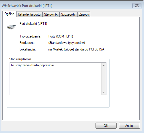

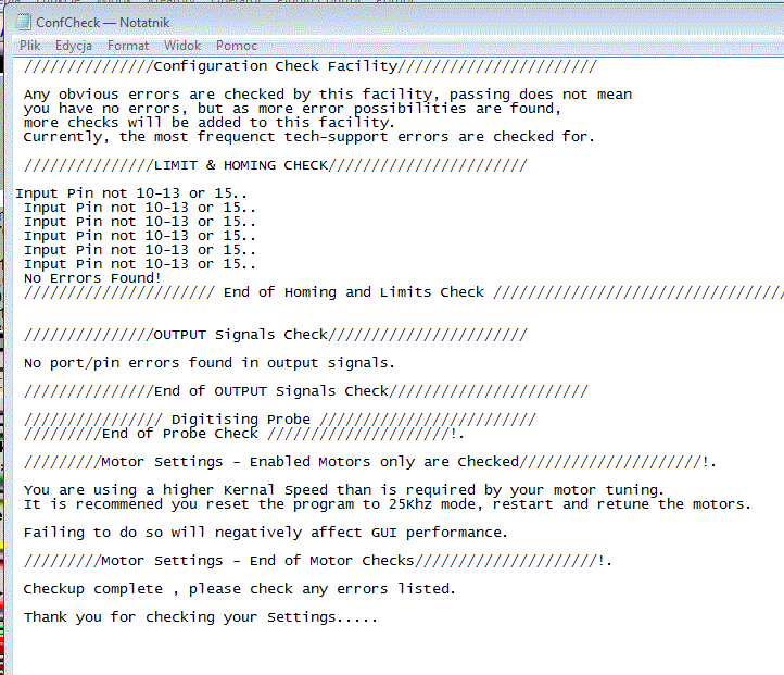

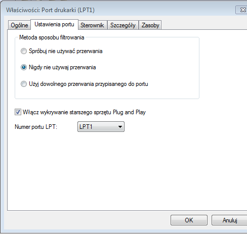

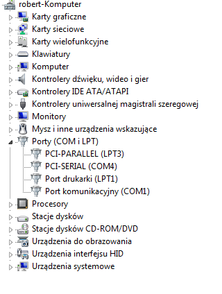

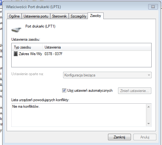

mam stacjonarkę i laptopa
kupiłem port LPT wsadzone do kompa sterownik zaladowany sprawdzone w menadrzeze urzadzen wedle instrukcji z Mach3 k.....a...m...ć i tez nie działa
na początku świeciły sie 3 diody kontrolne w TB podłączyłem silniki,silniki zaczęły wydobywać jakiś dźwięk z siebie odlaczylem zasilanie podłączyłem znowu i cisza z diod świeci sie 1 a silniki milczą
podłączone mam tak i to co mi komp pokazuje
a port LPT mam ten
http://www.ebay.co.uk/itm/PCI-to-Parall ... 3a78cbd598
Przechwytywanielpt4.PNG [ 19.5 KiB | Przeglądane 13405 razy ]
Przechwytywanielpt3.PNG [ 14.82 KiB | Przeglądane 13405 razy ]
Przechwytywanielpt2.PNG [ 14.88 KiB | Przeglądane 13405 razy ]
Przechwytywanie lpt1.PNG [ 22.45 KiB | Przeglądane 13405 razy ]

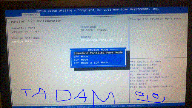

Miałeś wysadzić SPP a wsadziłeś ECP i się dziwisz że nie działa.... W tym świecie nie ma miejsca na przypadkowe ruchy. Zacznij proszę czytać uważnie.

co to te SPP
a przeczytałem dopiero jak z miasta wróciłem zoba na czas pisania postów

Robert, lektura o LPT ;)

nie badziew kolejny tylko wejdź do BIOS'u i zmień ustawienia portu na SPP (Standard Parallel Port)
a masz ustawione EPP/ECP (Enhanced Parallel Port/Enhanced Capability Port) czy jakoś tak :)
 Tytuł: Re: Arduino - zastosowanie w maszynach CNC home made
PostNapisane: środa, 24 grudnia 2014, 20:53
nie bede sie pytał jak wejś do biosu bo wiem :D
a oto co tam zastałem :mrgreen:
Przechwytywanie9.GIF [ 95.04 KiB | Przeglądane 13371 razy ]
Pozdrawiam Mikrus vel Robert

Bardziej w ustawieniach sprzętu w menadżerze urządzeń bo w biosie to tylko te oryginalne porty z płyty głównej.
PostNapisane: środa, 24 grudnia 2014, 21:03
w menadżerze to widzisz co mam i jak mam ale co zauważyłem jak kompa restartuje to wszystkie kontrolki sie ożywiają i silniki pistrzą
a takie coś z mach3 mam

A ja mam pytanie skoro masz w bios ustawienia LPT , dodoatkowo z tego co widać w MU masz port LPT1. To po co wsadzałeś kolejna kartę ? PCI-PARALLEL ?
 Tytuł: Re:
PostNapisane: środa, 24 grudnia 2014, 23:20
Po części, jeśli masz w BIOS'ie ustawiony port do pracy w trybie EPP/ECP to windowsy będą taki port wykrywały, więc lepiej zmienić dla porządku w BIOSie.
Takie jest moje zdanie ale ja się nie znam ;)
nie mam nic w kompie to mnie sterownik zainstalował nie wiem po co
